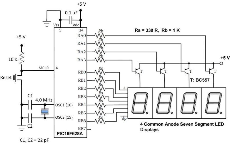

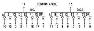

Riccardo Ottaviucci Inserito: 25 gennaio 2023 Segnala Inserito: 25 gennaio 2023 (modificato) non sono riuscito a pilotare correttamente i 7 segmenti di un maxi-display autocostruito con strisce led (12V 120mA /seg, circa 800mA per la cifra 8 prelevando i segnali da un circuito di orologio simile a questo mi spiego meglio: ho configurato il maxi-display ad anodo comune alimentando ogni barra anodica con un transistor T= BC369 (20V 1A) e non BC557. Quello che non riesco a pilotare soddisfacentemente è il singolo catodo prelevando il segnale multiplexato uscente dal PIC (che nel mio caso è un AT89C2051). Ovviamente non posso collegarci direttamente i catodi della striscia led perchè brucerei l'IC. In effetti riesco ad accendere il segmento ma non a spegnerlo completamente tramite un altro BC369 con collettore a massa,base sulla Rs e emettitore sul catodo dei 4 segmenti. La domanda è : come posso interfacciare attraverso le resistenze Rs da 330 ohm le uscite multiplexate a bassa corrente con i catodi di ogni segmento comuni per tutte le cifre e che potrebbero assorbire al max nel caso tutto acceso anche 1,6 A? Non so se sono stato chiaro Modificato: 25 gennaio 2023 da Riccardo Ottaviucci
patatino59 Inserita: 26 gennaio 2023 Segnala Inserita: 26 gennaio 2023 Devi usare 7 transistors NPN, con emitter a massa, collettore sulle stripled e base su RS, e invertire il comando.
ilguargua Inserita: 26 gennaio 2023 Segnala Inserita: 26 gennaio 2023 Prova con un ULN2003, che in genere viene usato per tale scopo. Ciao, Ale.
Riccardo Ottaviucci Inserita: 26 gennaio 2023 Autore Segnala Inserita: 26 gennaio 2023 grazie ,vi tengo informati 5 ore fa, patatino59 ha scritto: Devi usare 7 transistors NPN, con emitter a massa, collettore sulle stripled e base su RS, avevo fatto così infatti con un BC368,ma non ho invertito il comando
Riccardo Ottaviucci Inserita: 26 gennaio 2023 Autore Segnala Inserita: 26 gennaio 2023 ho in laboratorio l' ULN2803,il cui ingresso è invertente e la corrente max del ramo in uscita è 500mA,al limite delle mie necessità in caso di 4 segmenti accesi in tutte le 4 cifre (max 120x4 mA). Provo e vi dico
Livio Orsini Inserita: 26 gennaio 2023 Segnala Inserita: 26 gennaio 2023 Riccardo non puoi invertire i comandi del PIC e usare un transistor per ogni uscita? Fare l'inversione via Sw è estremamente semplice. Altrimenti se non ce la fai con quel buffer devi usare una coppia di transistor per ogni uscita.
Riccardo Ottaviucci Inserita: 26 gennaio 2023 Autore Segnala Inserita: 26 gennaio 2023 5 ore fa, Livio Orsini ha scritto: Riccardo non puoi invertire i comandi del PIC se avessi il codice,conoscessi il suo linguaggio e soprattutto avessi il programmatore adatto ,probabilmente sì,ma non ne vale la pena. Adesso provo con l'IC e poi con la coppia di transistor,il primo invertente e l'altro attuatore. Poi vi dirò a cosa mi serve l'applicazione,adesso mi vergogno 🤣
Livio Orsini Inserita: 27 gennaio 2023 Segnala Inserita: 27 gennaio 2023 9 ore fa, Riccardo Ottaviucci ha scritto: Poi vi dirò a cosa mi serve l'applicazione,adesso mi vergogno 🤣 Segnapunti per le partite della Pioracchese (visti i risultati...)
Riccardo Ottaviucci Inserita: 27 gennaio 2023 Autore Segnala Inserita: 27 gennaio 2023 fuochino. La lavagna luminosa elettronica per le sostituzioni l'avevo già realizzata l'anno scorso. Questo dovrebbe essere il cronometro segnatempo,visibile dalla tribuna e dalle panchine per evitare che ogni minuto i giocatori in panchina mi chiedano quanto manca alla fine...
Livio Orsini Inserita: 27 gennaio 2023 Segnala Inserita: 27 gennaio 2023 Già, tu fai quasi tutto per la squadra del tuo paese.😁
Riccardo Ottaviucci Inserita: 27 gennaio 2023 Autore Segnala Inserita: 27 gennaio 2023 3 ore fa, Livio Orsini ha scritto: Già, tu fai quasi tutto per la squadra del tuo paese. che comunque si chiama Ruggero Mancini Pioraco e non quello che hai scritto tu ...🤣
