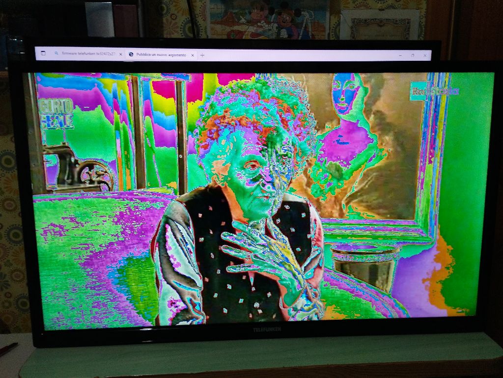

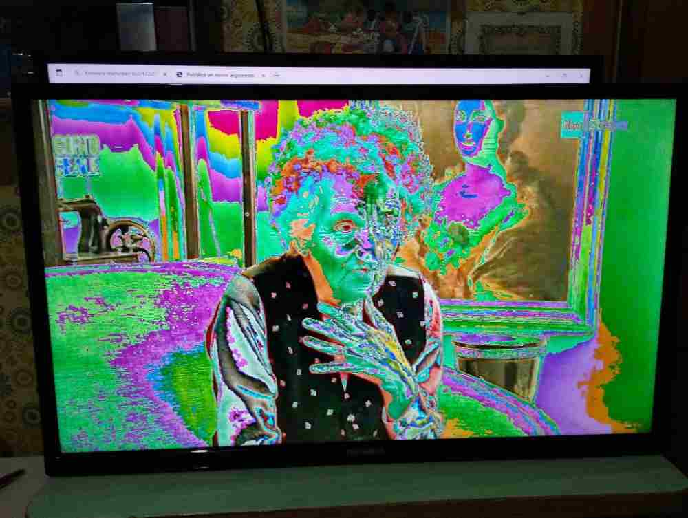

Klo Inserito: 26 gennaio 2023 Segnala Inserito: 26 gennaio 2023 Buongiorno a tutti volevo sapere quale puo' essere il problema di questa tv Telefunken TE32472S27TXD ?Grazie mille
mistertv Inserita: 26 gennaio 2023 Segnala Inserita: 26 gennaio 2023 Si possono fare varie ipotesi senza sapere le circostanze che hanno originato il guasto. Il guasto sta nella parte LVDS, potrebbe trattarsi del guasto all'IC di controllo di gamma (raro nei Telefunken ma non impossibile), oppure di alterazione del firmware dell'apparecchio magari perchè ne è stato caricato uno non per questo seriale di tv. Ancora...memoria alterata da tensioni non perfettamente pulite.
