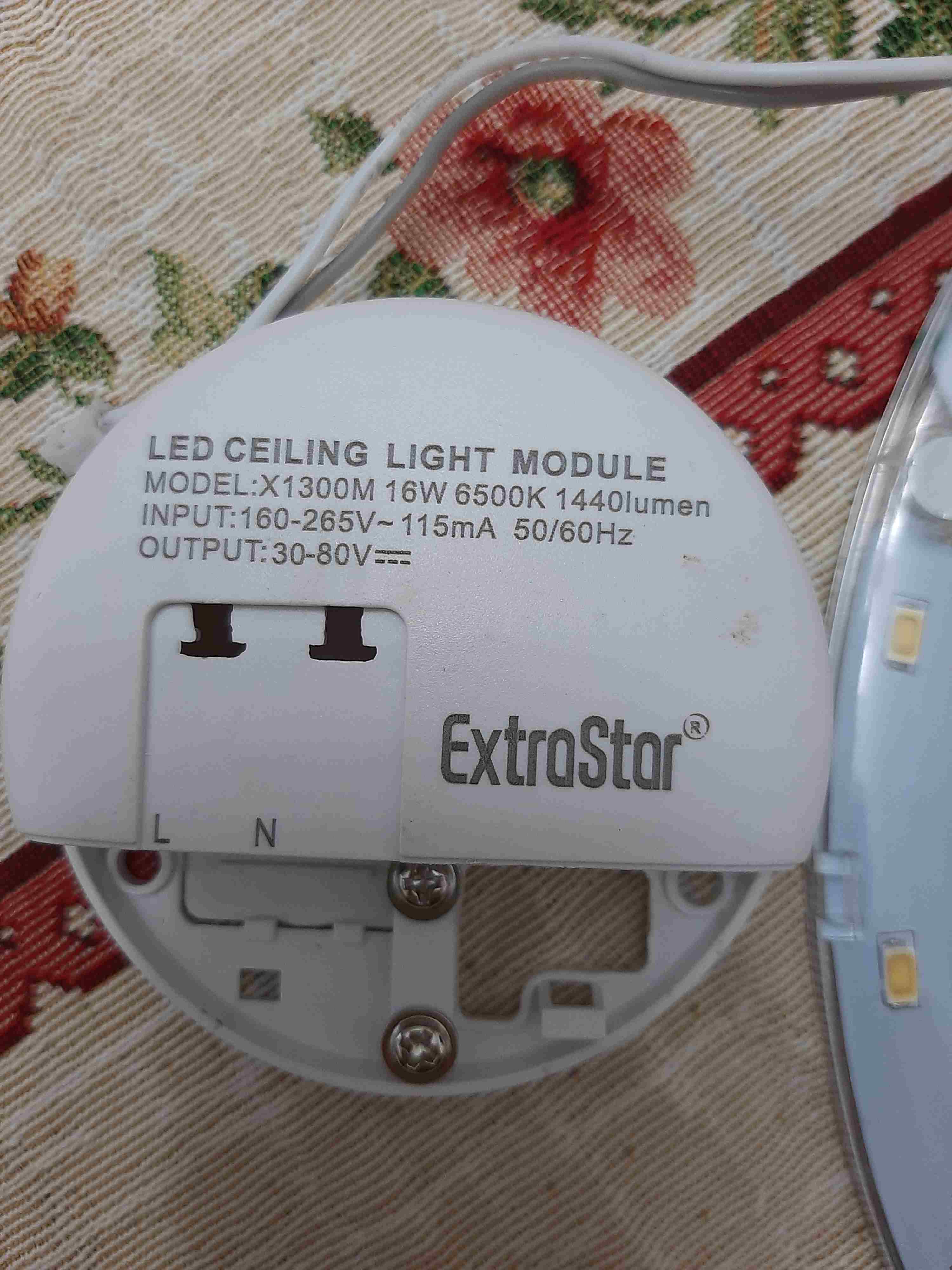

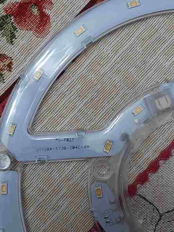

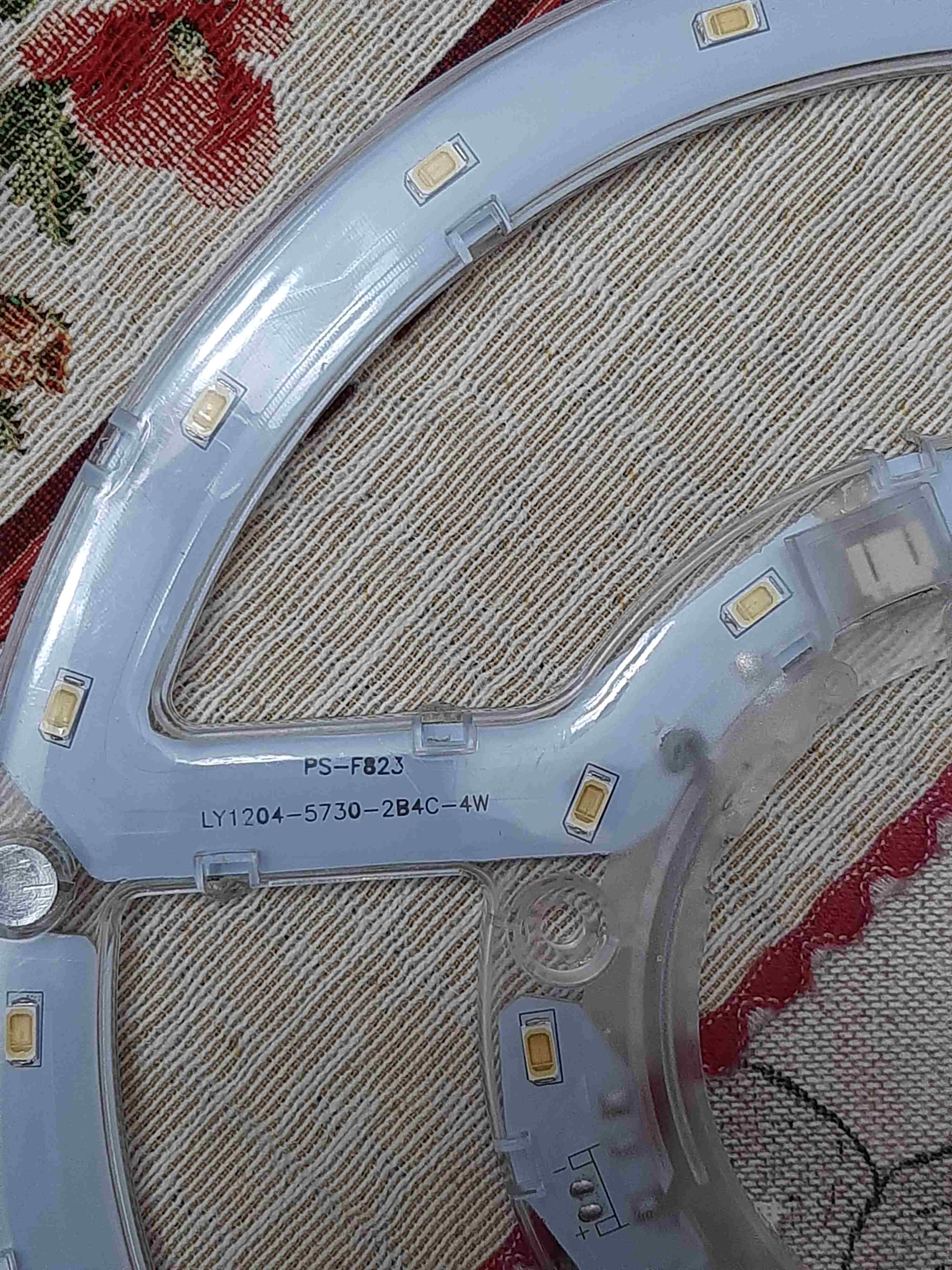

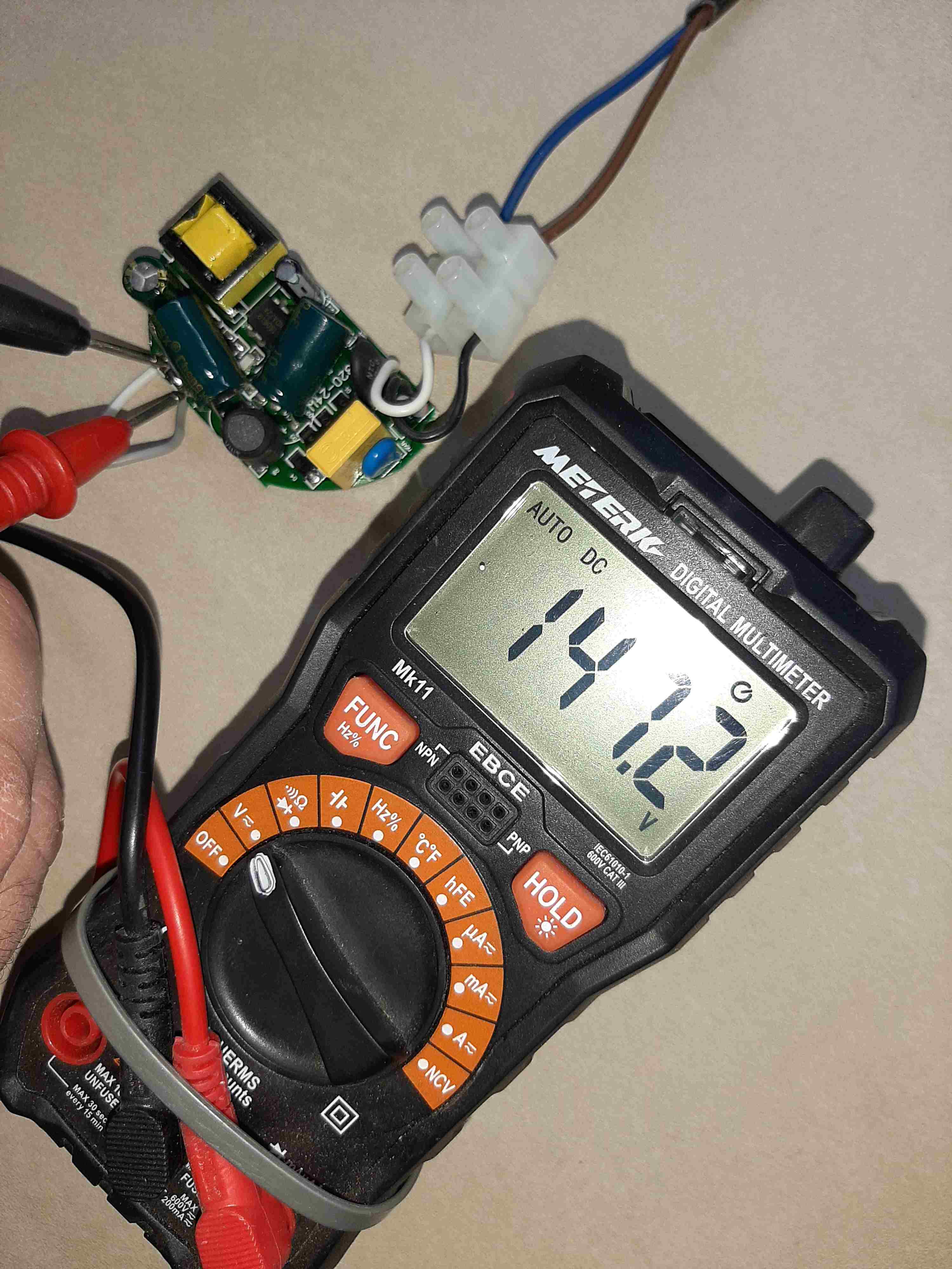

Pannello led si bruciano 2 led
Salve
Ho un pannello led di quelli circolari ( 32 led 5730)20230126_155632.thumb.jpg.fee345a6808234eab9f02847c3fbe8a6.jpg che servono per sostituire i vecchi neon nelle plafoniere.
Dopo pochi mesi dall'installazione il pannello non funzionava più e testando uno a uno i led ne trovai 2 bruciati( 5730 smd).
Li ho sostituiti e per 10 giorni tutto ok, oggi di nuovo bruciati.
Ho controllato il driver e all'uscita fornisce circa 147 volt Dc.
Ma sulla targhetta dovrebbero essere al massimo 80 v.
Tutti questi volt forse senza carico sono normali?.
Allego foto esplicative
La tensione di uscita a vuoto è normale che sia alta, si abbassa col carico, i Led lavorano in corrente limitata, ed è la corrente che deve essere corretta.
Penso che i Led che hai usato non siano dello stesso tipo.
Potresti metterne due in parallelo per ogni Led originale, sulle stesse piste, oppure cortocircuitarli.
Modificato: da patatino59
I led usati sono dello stesso tipo ( 5730)
5730 è solo la dimensione espressa in decimi di millimetro (5,7 x 3) e NON dà indicazioni sulla potenza e corrente di lavoro massima.
Se ne hai saldane due in parallelo al posto di uno, come consigliato, altrimenti li bypassi con una goccia di stagno.
Se saltano gli stessi l'unico motivo è la corrente eccessiva.
26 minuti fa, mmz599 ha scritto:
un ottimo riepilogo sui led
Molto empirico, poco tecnico, ma da un'idea ai meno esperti su come muoversi.
PS:
Dove sta scritto che i Led con una certa dimensione hanno tutti le stesse caratteristiche ?
Anche i transistor, da fuori, sembrano tutti uguali. 😄
