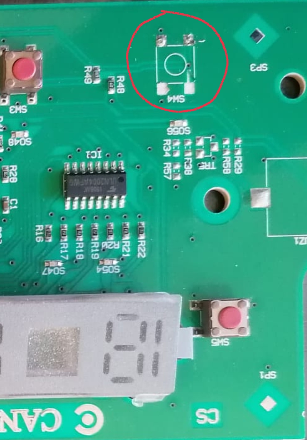

lucio7979 Inserito: 27 gennaio 2023 Segnala Share Inserito: 27 gennaio 2023 Salve a tutti come va? Mi rivolgo a voi per un chiarimento. Come vedete dalla foto in questa scheda di una lavatrice candy evow 4963-d01, manca un tasto perché rotto. Ho comprato i nuovi tasti ma se vedete dalla foto cerchiata le piste non corrispondono alle saldature. Potreste se possibile dirmi come saldare il nuovo pulsante? Grazie mille. Link al commento Condividi su altri siti More sharing options...
Dumah Brazorf Inserita: 27 gennaio 2023 Segnala Share Inserita: 27 gennaio 2023 (modificato) Mah, a me pare che i contatti di destra siano (beh, erano...) collegati assieme e quelli di sinistra sono a massa che occupa tutto il piano della scheda. Quindi quando premi il pulsante collega i contatti di destra con quelli di sinistra. Controlla col multimetro gli altri tasti ed i tuoi nuovi per conferma della teoria. Se è così hai i due contatti superiori sani e sufficienti per il funzionamento della scheda. Salda sopra e usa dell'attack per quelli sotto. Modificato: 27 gennaio 2023 da Dumah Brazorf Link al commento Condividi su altri siti More sharing options...
lucio7979 Inserita: 27 gennaio 2023 Autore Segnala Share Inserita: 27 gennaio 2023 12 minuti fa, Dumah Brazorf ha scritto: Grazie mille! Link al commento Condividi su altri siti More sharing options...
