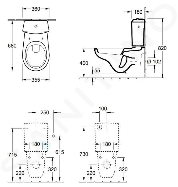

sanitari compatibili introvabili
Buongiorno, non riesco a districarmi in una ristrutturazione, sono una progettista che sta ristrutturando una casa lasciata al grezzo negli anni '90.
I bagni (2) sono "finiti", nel senso piastrellati e già con predisposizioni idrauliche dei sanitari, il precedente proprietario e idraulico, mi ha indicato i modelli dei sanitari impostati
MONOBLOCCO SOSPESO MAGNUM VILLEROY&BOCH
TESI MONOBLOCCO SCARICO A TERRA POZZI GINORI,
entrambi con cassetta esterna, sappiamo che sono fuori produzione da anni, lui mi parlava di prodotti compatibili senza dover spaccare piastrelle
mentre il nuovo idraulico mi dice che sono introvabili e dovremmo  adattare malamente nuovi sanitari o molto probabilmente spaccare piastrelle e compagnia.
qualcuno mi può aiutare in merito? . grazie per un riscontro cordiali saluti
bisognerebbe essere sicuri di quanto si sia sbattuto il nuovo idraulico.
se lui ha chiesto al suo normale fornitore e basta è facile che abbia risposto così per evitare sbattimenti.
Mi sembra strano che del Tesi non ci siano modelli successivi compatibili e immagino anche dell'altro.
Salvo trovare qualcuno che conosce i marchi in particolare qui, io ti suggerirei di rivolgerti direttamente ad una termoidraulica di quelle grosse.. oltre a trattare tutti i marchi di solito hanno commerciali a cui conviene farsi il cliente.. mentre gli idraulici di solito si rivolgono al banconista amico e più di tanto non si sbattono
si prende il metro e si misurano le varie quote
le varie quoto mantenendo la stessa marca restano più o meno simili
Questo?
Villeroy & Boch O.novo - WC monoblocco, scarico a parete, bianco alpino 66231001
398,20 € IVA inc
Villeroy & Boch O.novo - WC monoblocco, scarico a parete, bianco alpino 66231001
Villeroy & Boch O.novo - WC monoblocco, scarico a parete, bianco alpino 66231001
IDEAL STANDARD Tesi vaso monoblocco senza brida
355,00 €
Vaso per cassetta serie Tesi con tecnologia AquaBlade
IDEAL STANDARD Tesi vaso monoblocco AquaBlade
IDEAL STANDARD Tesi vaso monoblocco AquaBlade scheda
  • 2 weeks later...
Il 28/1/2023 alle 10:43 , reka ha scritto:
bisognerebbe essere sicuri di quanto si sia sbattuto il nuovo idraulico.
se lui ha chiesto al suo normale fornitore e basta è facile che abbia risposto così per evitare sbattimenti.
Mi sembra strano che del Tesi non ci siano modelli successivi compatibili e immagino anche dell'altro.
Salvo trovare qualcuno che conosce i marchi in particolare qui, io ti suggerirei di rivolgerti direttamente ad una termoidraulica di quelle grosse.. oltre a trattare tutti i marchi di solito hanno commerciali a cui conviene farsi il cliente.. mentre gli idraulici di solito si rivolgono al banconista amico e più di tanto non si sbattono
Grazie. In effetti era il mio dubbio, mi sono rivolta alle case madri e infatti così mi hanno detto.
di quello a terra ho trovato facilmente sostituzione, mentre quello sospeso ho dovuto per semplificare aggiungere una spalletta con nuove staffe. Così abbiamo risolto. Grazie!
