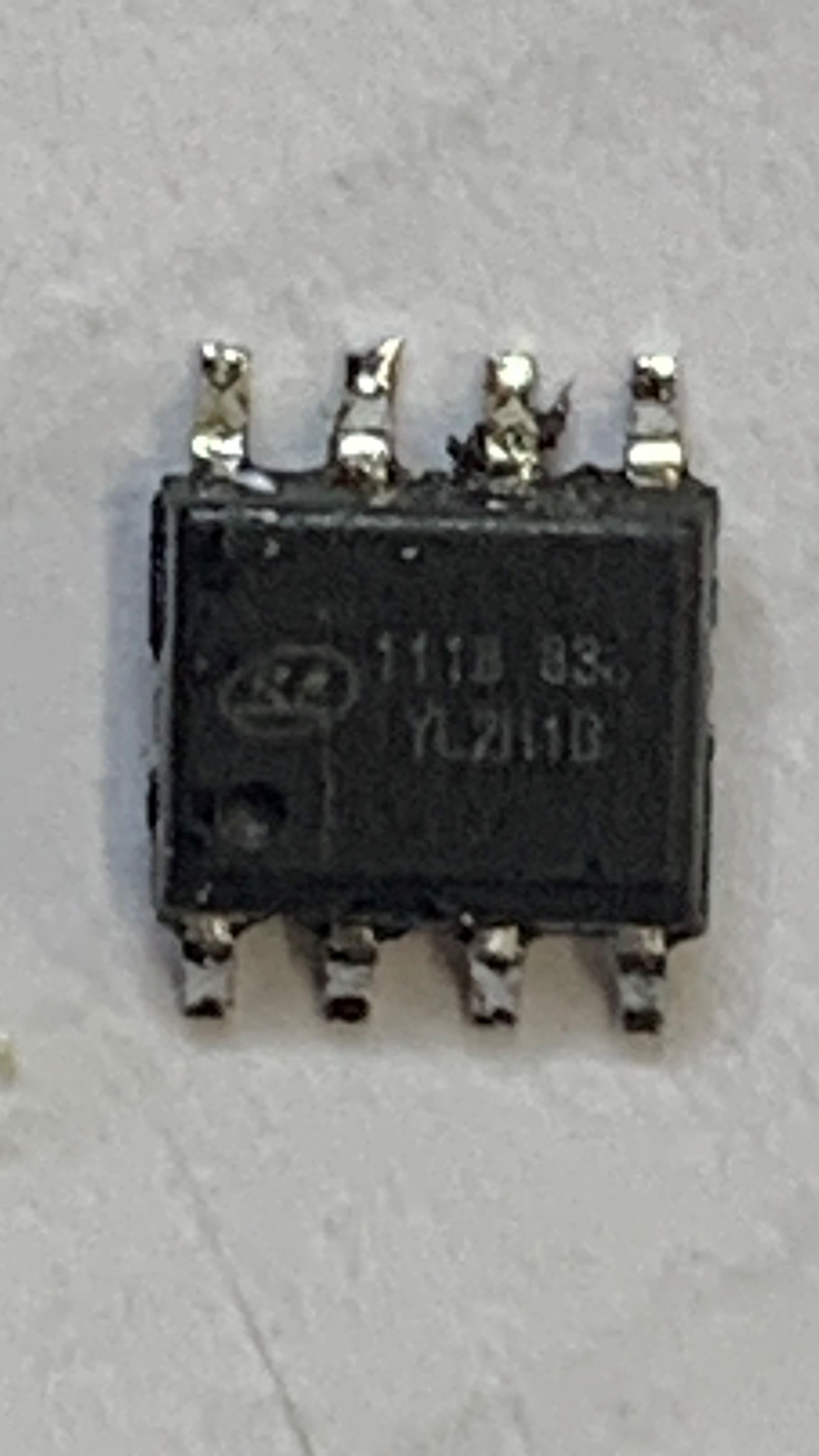

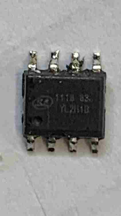

integrato sconosciuto
Buongiorno, sapreste individuare questo componente? la sigla è YL2H1B dovrebbe essere uno stabilizzatore di tensione. E' montato su un monitor pc
Non si legge bene, foto sfuocata, ma mi pare che sia 1118, per cui un LT1118, regolatore di tensione, datasheet qui.
  • 2 weeks later...
