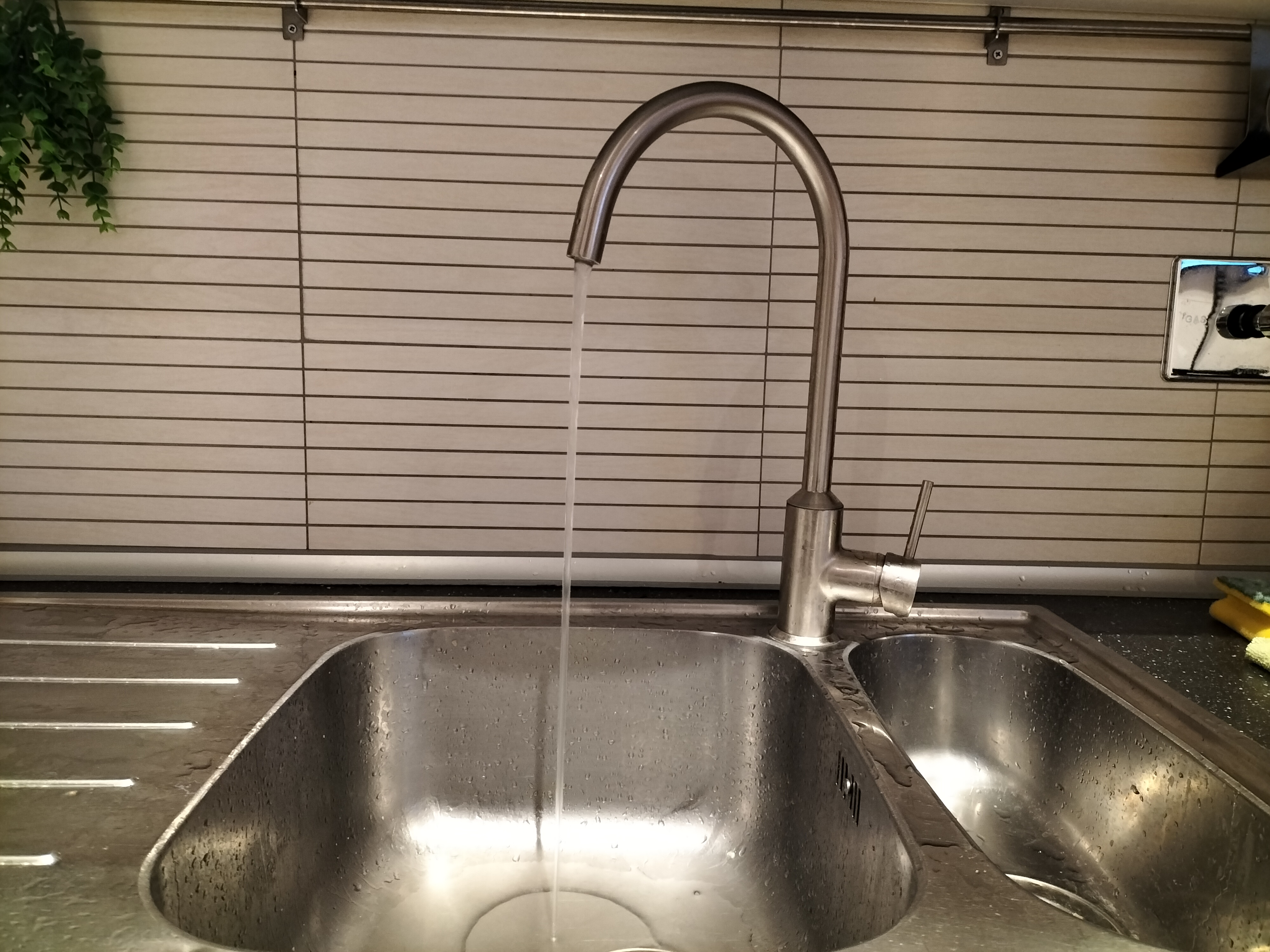

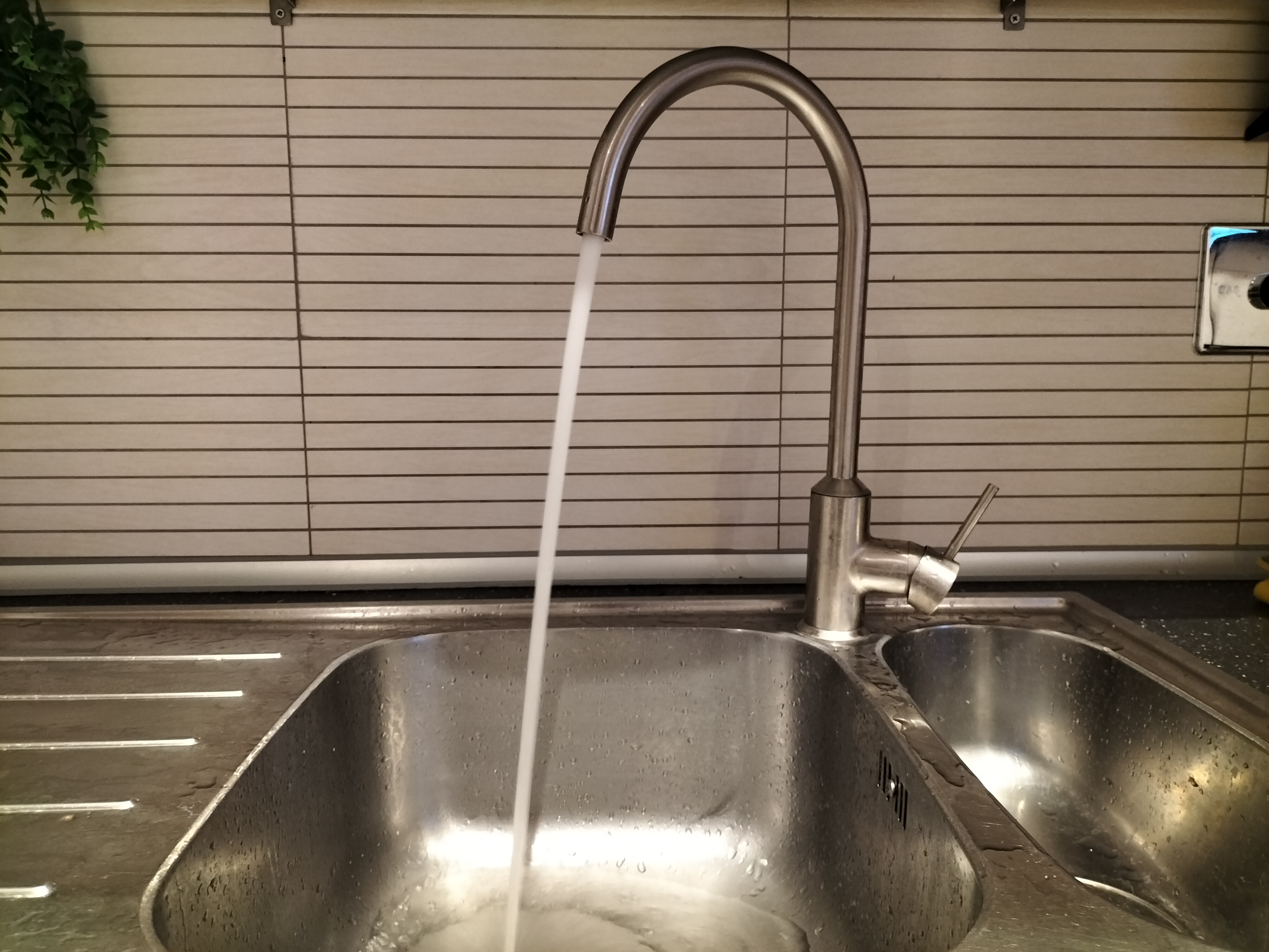

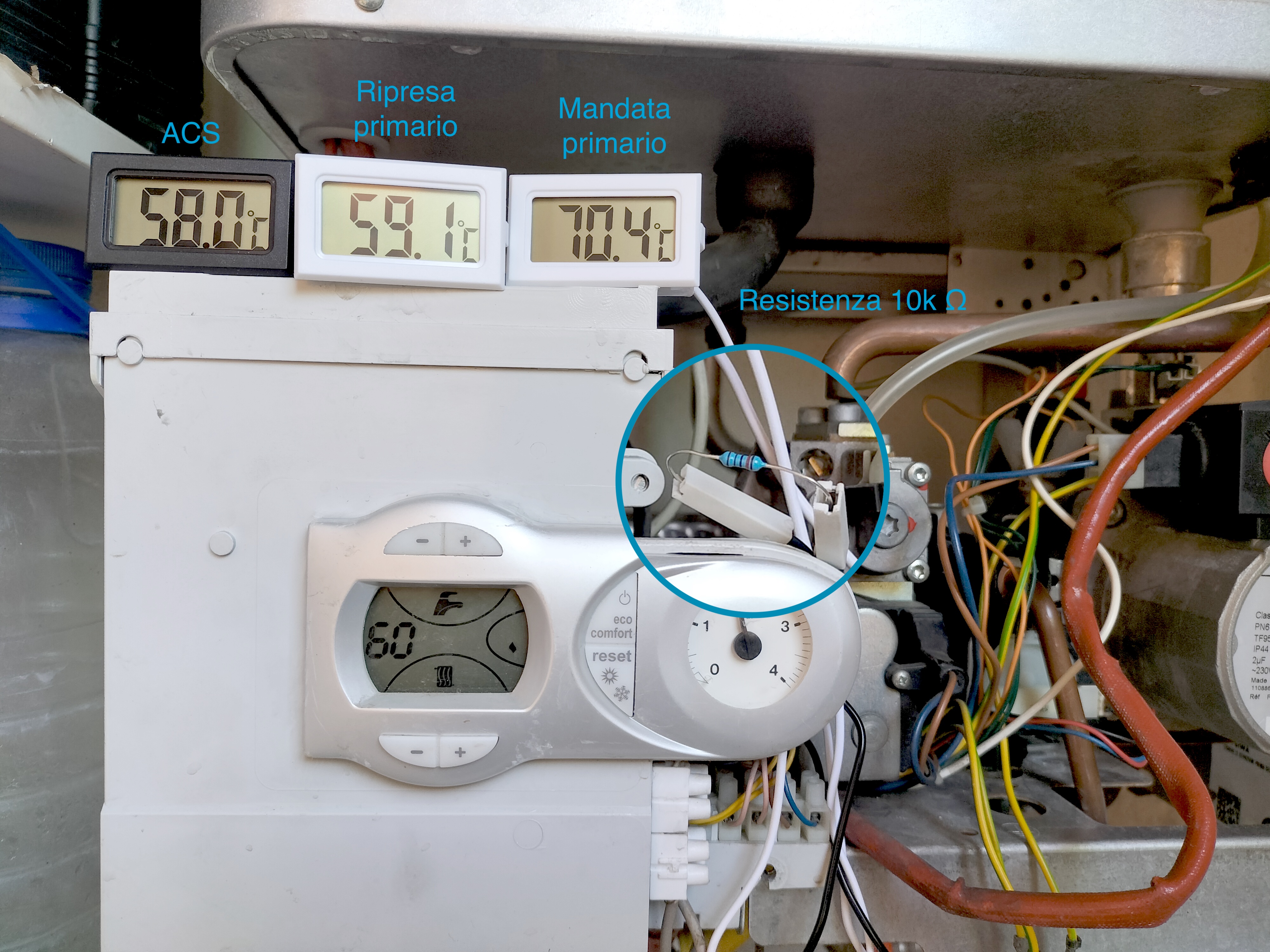

Ggiovanni Inserito: 28 gennaio 2023 Segnala Share Inserito: 28 gennaio 2023 Buonasera, la Ferroli Ecoconcept Tech 25C di casa (collegata ad impianto di condizionamento invernale ma utilizzata quasi esclusivamente per produzione ACS) ha cominciato ad erogare acqua calda ad una temperatura accettabile solo quando il flusso d'acqua è estremamente basso. Quando il flusso va da medio ad alto l'acqua è tiepida. Ho sostituito il flussometro sperando in un guasto elettrico ma senza alcun risultato. Allego due foto per comprendere meglio la situazione: nella prima il flusso è bassissimo e l'acqua bollente, nella seconda è un flusso medio ma l'acqua è appena tiepida. Cosa potrebbe essere a vostro giudizio? Link al commento Condividi su altri siti More sharing options...
Stefano Dalmo Inserita: 28 gennaio 2023 Segnala Share Inserita: 28 gennaio 2023 Devi controllare la potenza della fiamma se è alta inizialmente e si abbassa per pochi secondi , per poi spegnersi ,e ripetere il ciclo , ci sarà lo scambiatore intasato . Mentre se la fiamma è sempre bassa , ci sono da fare delle verifiche , tra cui sensore , valvola gas , ecc. Link al commento Condividi su altri siti More sharing options...
Ggiovanni Inserita: 29 gennaio 2023 Autore Segnala Share Inserita: 29 gennaio 2023 Buongiorno Stefano, grazie per la pronta risposta. Con richiesta di ACS la fiamma inizialmente é al massimo e si riduce man mano che la temperatura rilevata sale, fino a stabilizzarsi sul minimo. Sembra però che tenga in considerazione solo la temperatura rilevata sul primario e non sul secondario. É normale? Link al commento Condividi su altri siti More sharing options...
BADPI59 Inserita: 29 gennaio 2023 Segnala Share Inserita: 29 gennaio 2023 (modificato) sostituisci ntc sanitario riportato nel manuale a pag.26 e 27 con il n. 42 che ti linko https://www.schede-tecniche.it/schede-tecniche-caldaie/FERROLI-scheda-tecnica-caldaia-murale-ECONCEPT-TECH-25C.pdf Modificato: 29 gennaio 2023 da BADPI59 Link al commento Condividi su altri siti More sharing options...
Stefano Dalmo Inserita: 29 gennaio 2023 Segnala Share Inserita: 29 gennaio 2023 Se la fiamma si abbassa è il sensore del sanitario che la fa abbassare , mentre se intervenisse in modo anomalo ,il sensore sul primario , prima del secondario , la fiamma si spegnere ne del tutto. Link al commento Condividi su altri siti More sharing options...
Ggiovanni Inserita: 29 gennaio 2023 Autore Segnala Share Inserita: 29 gennaio 2023 Grazie BADPI59 per l'intervento e grazie ancora Stefano per la disponibilità. Dunque potrebbe essere la sonda acs da sostituire? Oppure la causa va ricercata altrove? Link al commento Condividi su altri siti More sharing options...
THE CAT Inserita: 30 gennaio 2023 Segnala Share Inserita: 30 gennaio 2023 devi vedere il primario a che temperatura lavora e idem per la temperatura fumi dall apposito menù Link al commento Condividi su altri siti More sharing options...
BADPI59 Inserita: 30 gennaio 2023 Segnala Share Inserita: 30 gennaio 2023 se monta un ntc (questo non te lo so dire in quanto non conosco questa caldaia ) potresti montare una resistenza da 10 K al posto della ntc, giusto per controllare se il difetto risiede su quest'ultima provi un attimo se l'acqua scotta in continuo sai che devi sostituire la sonda altrimenti il difetto è altrove Link al commento Condividi su altri siti More sharing options...
Ggiovanni Inserita: 1 febbraio 2023 Autore Segnala Share Inserita: 1 febbraio 2023 BADPI59 ho seguito il tuo consiglio ed ho sostituito la ntc del sanitario con una resistenza da 10 K e questo è il risultato: L'acqua ora è veramente bollente! Provvederò a sostituire la sonda NTC. Ti ringrazio per le indicazioni che sono state fondamentali per venire a capo del problema. Grazie anche a The Cat ed a Stefano per essere intervenuti. Link al commento Condividi su altri siti More sharing options...
