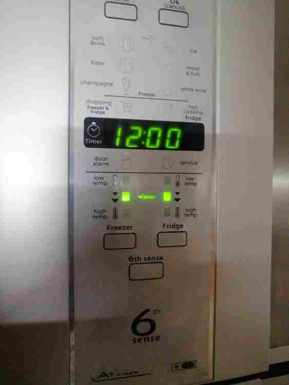

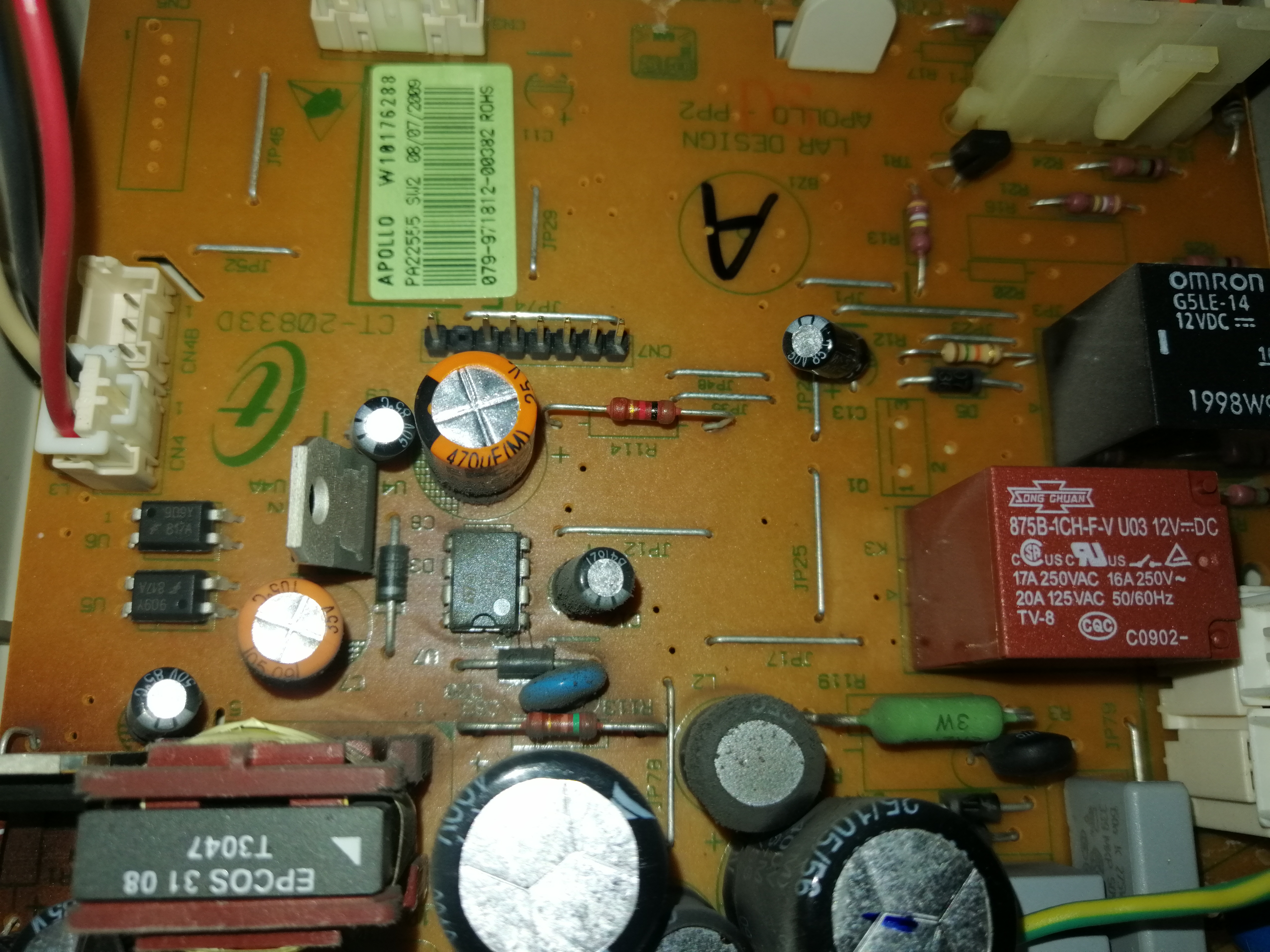

frigorifero whirlpool WTS 4445 A NFX AQUA
 Buonasera sono Domenico un nuovo iscritto ho anche io questo frigorifero whirlpool WTS 4445 A NFX AQUA, posso chiederle gentilmente se può essere la  scheda di comando  che lampeggia è fa un continuo bepp per circa 15 20 minuti oppure dalla sheda madre dietro al frigo Grazie ma non so quale fa riparare o acquistare.
Andrebbero controllati tutti i condensatori elettrolitici e in poliestere.
Ed eventualmente sostituiti .
La luce interna  si illumina normalmente?
Il motore è fermo o si sente in moto ?
È freddo o caldo ?
Sera si la luce interna si illumina normalmente, il motore è fermo al momento che incomincia a fare l'intermittenza delle luci e fare i beep continui per 15 min circa, poi una volta finito va in moto il motore. Il freezer congela bene e sotto è freddo,non da segni di temperature . Il beep arriva dalla scheda comandi dove lampeggia.
  • 2 weeks later...
Sera non ho avuto più consigli di cosa fare.
Buonasera
Il 29/1/2023 alle 18:09 , Minmo ha scritto:
Sera si la luce interna si illumina normalmente, il motore è fermo al momento che incomincia a fare l'intermittenza delle luci e fare i beep continui per 15 min circa, poi una volta finito va in moto il motore. Il freezer congela bene e sotto è freddo,non da segni di temperature . Il beep arriva dalla scheda comandi dove lampeggia.
ciao hai provato per iniziare a seguire il suggerimento di Stefano? Sostituzione dei condensatori elettrolitici della scheda e quelli poliestere grossi?
Conviene cominciare da qui
  • 4 months later...
Il 11/2/2023 alle 06:06 , fisica ha scritto:
ciao hai provato per iniziare a seguire il suggerimento di Stefano? Sostituzione dei condensatori elettrolitici della scheda e quelli poliestere grossi?
Conviene cominciare da qui
Salve si cambiati i condensatori elettrolitici grazie ai consigli di Stefano.
Stefano Dalmo
Però potevi aggiornare la discussione !
