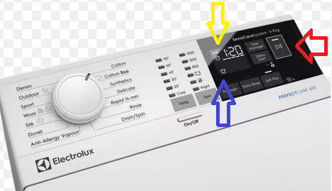

antoniob Inserito: 29 gennaio 2023 Segnala Share Inserito: 29 gennaio 2023 Salve, nel manuale della lavatrice in titolo si parla di possibilità di aggiunta indumenti. I passi dovrebbero essere i seguenti: ad inizio lavaggio è visibile un logo A con maglietta con sopra un simbolo + (in immagine, si veda freccia blu); quando tale logo A è visibile, posso mettere in pausa (usando il pulsante evidenziato da freccia rossa), aprire portello/cestello ed aggiungere dei capi, quindi chiudere e riprendere il lavaggio. Nel mio caso: il logo A è visibile; metto in pausa: il logo B con la chiave (evidenziato da freccia gialla) inizia a lampeggiare; pur attendendo un minuto, il logo B continua a lampeggiare e il portello resta sempre chiuso; posso solo ripremere il pulsante di pausa per riprendere il lavaggio. Sul manuale ci sono solo tre righe a riguardo: potete eventualmente indicare dove sbaglio? Grazie. Link al commento Condividi su altri siti More sharing options...
Ciccio 27 Inserita: 30 gennaio 2023 Segnala Share Inserita: 30 gennaio 2023 Forse ci vuole più di un minuto perché la serratura si "rilassi" e ti permette di aprire. Link al commento Condividi su altri siti More sharing options...
del_user_293417 Inserita: 30 gennaio 2023 Segnala Share Inserita: 30 gennaio 2023 Esatto. Anche 2 di minuti. Link al commento Condividi su altri siti More sharing options...
perryfranz18 Inserita: 30 gennaio 2023 Segnala Share Inserita: 30 gennaio 2023 Aeg, Electrolux, Zoppas, "rex", "zanussi",... sono tutte la stessa roba e tutte, se ha già iniziato a scaldare non ti fanno aprire e aggiungere roba. Oppure, cosa più facile, se non ha il sistema che riporta la bocca del cesto sull'apertura, te la fa sbloccare se e solo se è già nella posizione finale. Nella Miele della nonna ad accaricadallalto se apro a metà ciclo, se apro lo sportello fino in fondo mi riporta la bocca del cesto sull'apertura... solo se non è già calda. Link al commento Condividi su altri siti More sharing options...
del_user_293417 Inserita: 30 gennaio 2023 Segnala Share Inserita: 30 gennaio 2023 (modificato) La mia ex lavatrice, una Candy Rapidò acquistata 2 anni fa, premendo il tasto pausa dopo un paio di minuti si poteva rabboccare con gli indumenti dimenticati nella cesta, indipendentemente dalla temperatura dell'acqua. Questo era fattibile solo nei programmi tipo cotone standard o quelli "eco" che caricavano pochissima acqua, arrivava cioè sì e no ai bordi della guarnizione dell'oblò e non c'era il rischio che all'apertura l'acqua tracimasse una volta aperto; tempo di attesa un paio di minuti. Particolare questo che ricordo essere scritto pure nelle istruzioni. Viceversa, con altri tipi di programmi, tipo piumoni, delicati, seta, ecc.. di quelli cioè con acqua di lavaggio al vetro dell'oblò, quasi a metà, giustamente non c'era verso. Modificato: 30 gennaio 2023 da Allo92 Link al commento Condividi su altri siti More sharing options...
antoniob Inserita: 1 febbraio 2023 Autore Segnala Share Inserita: 1 febbraio 2023 Ok, provo ad attendere di più la prossima volta. Ringrazio e saluto. Link al commento Condividi su altri siti More sharing options...
