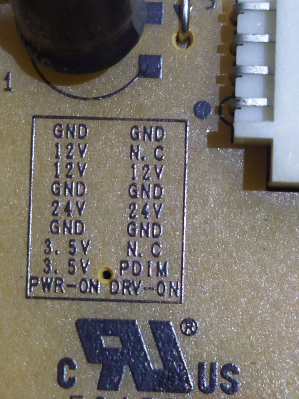

Antonio Alvino Inserito: 29 gennaio 2023 Segnala Inserito: 29 gennaio 2023 (modificato) Ciao e buona Domenica,quella in foto è una scheda d'alimentazione di una TV LG ,la scheda madre è andata processore in corto,ora vorrei sapere come attivare tutte le tensioni secondarie senza scheda madre ecco la foto,c'è il pin pwr-on ,ma non so se va a massa o sui 3,5v. Giusto per controllare se la scheda di alimentazione è ok,ho dovuto cambiare un paio di componenti.Ora è in arrivo la scheda madre. grazie mille Modificato: 29 gennaio 2023 da Antonio Alvino
3kek1 Inserita: 29 gennaio 2023 Segnala Inserita: 29 gennaio 2023 PWR-ON>230V... no scherzo PWR-ON<->3,5v
Antonio Alvino Inserita: 29 gennaio 2023 Autore Segnala Inserita: 29 gennaio 2023 hehehe ,ok provo. Grazie
