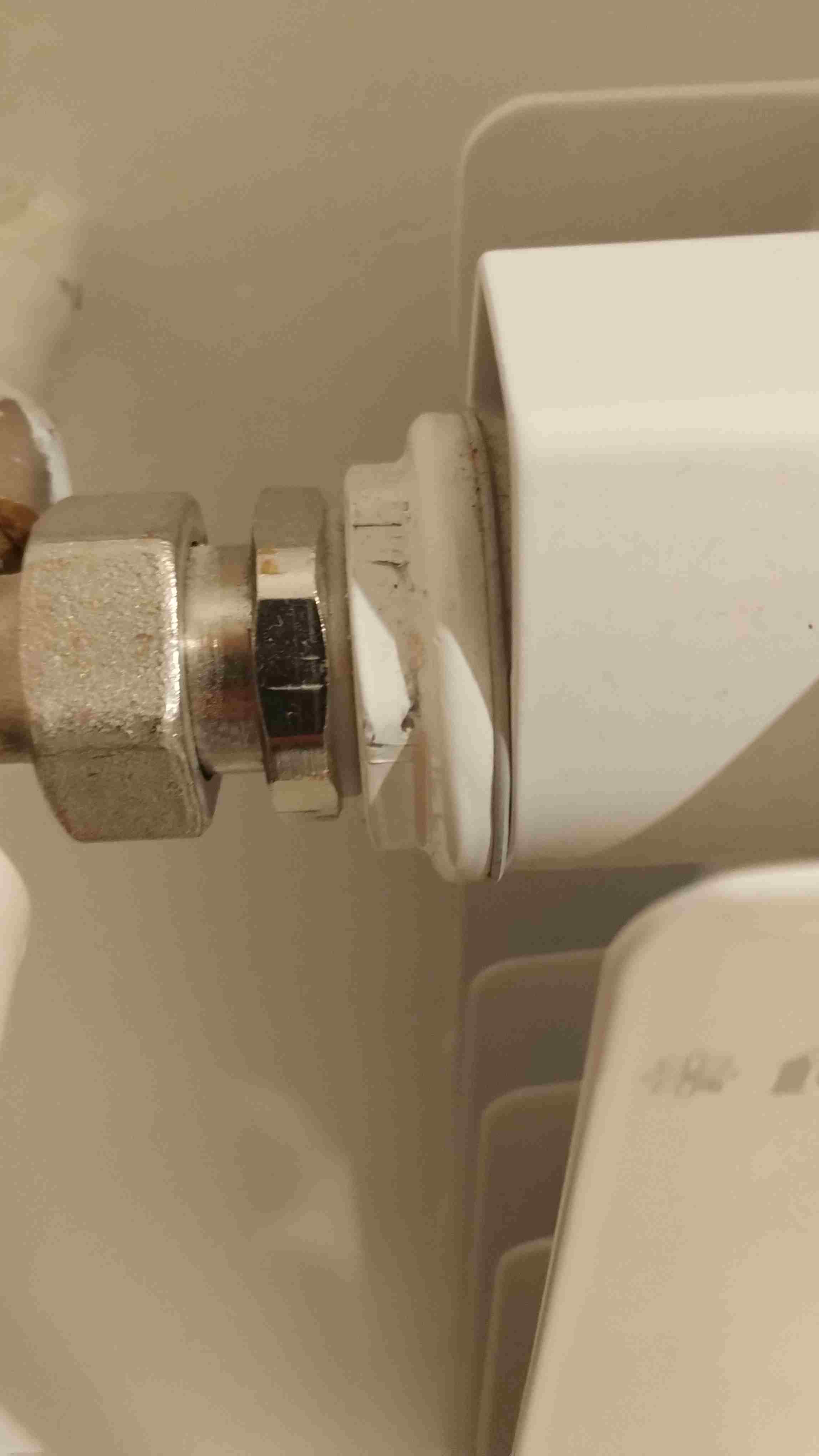

JacksonT Inserito: 30 gennaio 2023 Segnala Inserito: 30 gennaio 2023 Ciao a tutti, Vi scrivo per chiedervi un parere sulla caldaia installata attualmente in casa nostra. Si tratta di una Riello Residence KIS da 30 kw a condensazione, utilizzata sia per acqua sanitaria che per riscaldamento. La caldaia ha un anno, installata a gennaio 2022 dai precedenti proprietari. L'estate scorsa abbiamo rifatto completamente l'impianto di riscaldamento, sostituendo tubature, collettori e radiatori. Nei mesi successivi sono emersi alcuni problemi con la caldaia e la ditta installatrice ha sostituito filtro defangatore, scambiatore primario, pompa e un paio di sonde. A inizio gennaio notiamo che il riscaldamento non funziona e notiamo che la caldaia è in blocco causa pressione insufficiente. Controlliamo tutto l'impianto senza trovare perdite, diamo pressione e monitoriamo la caldaia. In circa 20 gg ha perso 0,2 bar. Contatto l'installatore che mi chiede alcune informazioni sulle dimensioni dell'impianto domestico e mi dice che in inverno è normale ogni tanto dover caricare un po' di acqua nella caldaia. Secondo lui in un mese e mezzo ci sta dover caricare un bar di pressione. Trovo la spiegazione un po' strana, non è mai capitato su impianti nuovi di dover dare pressione ogni mese...di contro è tutto nuovo e non capisco dove potrebbe essere il problema. L'unica cosa che posso segnalare è che lo scambiatore che hanno montato sulla caldaia è più grande dell'originale, all'epoca mi avevano assicurato che non ci sarebbero stati problemi ma non so se questo possa influire. Qualche idea?
reka Inserita: 30 gennaio 2023 Segnala Inserita: 30 gennaio 2023 se escludi microperdite in giro perl'impianto possono essere vaso d'espansione, scambiatore o valvola tre vie...
JacksonT Inserita: 30 gennaio 2023 Autore Segnala Inserita: 30 gennaio 2023 29 minuti fa, reka ha scritto: se escludi microperdite in giro perl'impianto possono essere vaso d'espansione, scambiatore o valvola tre vie... L'impianto a freddo l'abbiamo controllato più volte, nessuna microperdita. Non dovremmo trovare qualche perdita sotto la caldaia? Per lo scambiatore so che è difficile ma la valvola a tre vie o il vaso d'espansione non perdono in maniera "visibile"?
JacksonT Inserita: 21 febbraio 2023 Autore Segnala Inserita: 21 febbraio 2023 Scusate se riapro il topic, sono intervenuti due idraulici per verificare il problema della caldaia...uno della ditta installatrice e uno consigliatoci da un amico. Entrambi ci hanno detto che è normale caricare l'impianto una volta al mese circa con i termosifoni in alluminio perchè "disperdono", mentre con i termosifoni in ghisa questo non accade. Ho provato a farmi spiegare i motivi ma sinceramente non ho capito, sta di fatto che secondo entrambi la perdita di pressione è normale e una volta al mese bisogna caricare un po' di acqua... Voi che dite?
reka Inserita: 21 febbraio 2023 Segnala Inserita: 21 febbraio 2023 mai sentito.. ma non ho termo in alluminio quindi secondo loro l'alluminio è poroso e lascia passare molecole di vapore? 😀 una volta al mese ok, ma hai verificato quanto devi caricare? conoscendo la portata di quella linea dovresti contare quanti secondi ci mette a tornare in pressione, ma devi farlo a pari condizioni quindi meglio in un momento che la caldaia è spenta. se hai il contatore a portata di mano è più preciso.
JacksonT Inserita: 21 febbraio 2023 Autore Segnala Inserita: 21 febbraio 2023 2 ore fa, reka ha scritto: quindi secondo loro l'alluminio è poroso e lascia passare molecole di vapore? 😀 Esatto... 2 ore fa, reka ha scritto: una volta al mese ok, ma hai verificato quanto devi caricare? conoscendo la portata di quella linea dovresti contare quanti secondi ci mette a tornare in pressione, ma devi farlo a pari condizioni quindi meglio in un momento che la caldaia è spenta. Spengo sempre la caldaia prima di caricare, purtroppo però non conosco la portata della linea.. A me sembra assurdo che un impianto completamente nuovo (caldaia compresa) debba essere caricato perchè perde pressione..boh
reka Inserita: 21 febbraio 2023 Segnala Inserita: 21 febbraio 2023 (modificato) infatti è assurdo.. io adesso spero intervenga qualcuno che ha termosifoni in alluminio a confermare la portata la calcoli riempiendo una bottiglia di acqua e contando i secondi che ci metti. chiaramente meglio se il tubo che carica la caldaia sia uguale a quello del rubinetto con cui fai la prova. almeno cominciamo a capore quanti litri ci entrano ogni mese. Modificato: 21 febbraio 2023 da reka
JacksonT Inserita: 21 febbraio 2023 Autore Segnala Inserita: 21 febbraio 2023 44 minuti fa, reka ha scritto: la portata la calcoli riempiendo una bottiglia di acqua e contando i secondi che ci metti. chiaramente meglio se il tubo che carica la caldaia sia uguale a quello del rubinetto con cui fai la prova. Ok provo appena possibile 45 minuti fa, reka ha scritto: infatti è assurdo.. io adesso spero intervenga qualcuno che ha termosifoni in alluminio a confermare Lo spero anch'io, mi sembra un'assurdità mai sentita prima..
BADPI59 Inserita: 21 febbraio 2023 Segnala Inserita: 21 febbraio 2023 ho radiatori in alluminio e ricarico una due volte anno pochissima comunque circa un litro un litro e mezza anno il difetto va cercato se i radiatori che hai hanno guarnizioni in gomma bianca, questa si deforma e quanto si freddano lascino trasudare tra guarnizione e corpo alluminio questo avviene in quanto riduzione e radiatore sono di metalli diversi e dilatano differente facendo lavorare la guarnizione in modo anomalo, questo non avviene in radiatori in ghisa in quanto stesso metallo e guarnizioni in carta fai questa prova, passa una mano sotto tutte le riduzioni a radiatori freddi, dico freddi, ti accorgerai che alcuni ti bagnano leggermente la mano, una goccia oggi una domani dopo un mese devi ricaricare rimedio, buttare guarnizioni e sostituirle con teflon, occhio che se ne dai poco perdono ancora, ma se troppo rompi l' elemento
vincenzo barberio Inserita: 21 febbraio 2023 Segnala Inserita: 21 febbraio 2023 Non saprei dare una spiegazione, ma spesso con acqua non trattata in modo adeguato, nei termosifoni in alluminio tende a formarsi idrogeno che poi fuoriesce dalla valvola automatica presente in caldaia o da quelle eventuali installate nell'impianto. Ovviamente questa è solo un'ipotesi, ma se così fosse l'acqua circolante nei termosifoni dovrebbe essere addizionata con gli appositi additivi.
JacksonT Inserita: 22 febbraio 2023 Autore Segnala Inserita: 22 febbraio 2023 (modificato) 12 ore fa, BADPI59 ha scritto: ho radiatori in alluminio e ricarico una due volte anno pochissima comunque circa un litro un litro e mezza anno il difetto va cercato se i radiatori che hai hanno guarnizioni in gomma bianca, questa si deforma e quanto si freddano lascino trasudare tra guarnizione e corpo alluminio questo avviene in quanto riduzione e radiatore sono di metalli diversi e dilatano differente facendo lavorare la guarnizione in modo anomalo, questo non avviene in radiatori in ghisa in quanto stesso metallo e guarnizioni in carta fai questa prova, passa una mano sotto tutte le riduzioni a radiatori freddi, dico freddi, ti accorgerai che alcuni ti bagnano leggermente la mano, una goccia oggi una domani dopo un mese devi ricaricare rimedio, buttare guarnizioni e sostituirle con teflon, occhio che se ne dai poco perdono ancora, ma se troppo rompi l' elemento Ciao, Grazie per la risposta. Sì, ho verificato più volte i termosifoni e in effetti un paio di loro lasciano una leggerissima traccia di acqua. Per la guarnizione intendi questa in foto? 11 ore fa, vincenzo barberio ha scritto: Non saprei dare una spiegazione, ma spesso con acqua non trattata in modo adeguato, nei termosifoni in alluminio tende a formarsi idrogeno che poi fuoriesce dalla valvola automatica presente in caldaia o da quelle eventuali installate nell'impianto. Ovviamente questa è solo un'ipotesi, ma se così fosse l'acqua circolante nei termosifoni dovrebbe essere addizionata con gli appositi additivi. Ciao, Quali additivi sarebbero? Modificato: 22 febbraio 2023 da JacksonT
Simone Baldini Inserita: 22 febbraio 2023 Segnala Inserita: 22 febbraio 2023 Premesso che l'impianto non deve scendere di pressione, se scende c'è na perdita sicuramente impercettibile, ma c'è. Che sia normale ricaricare l'impianto non è vero anzi è anormale farlo. Detto questo, ci sono situazioni particolari, quali appunto le microperdite dove è difficile e alle volte impossibile individuarle. Altri casi di formazione gas, questo dovuto spesso a metalli differenti, alluminio-rame che creano gas, questo va spurgato e col tempo implica una riduzione della pressione. Se dopo aver cercato e non trovato nulla, l'unica alternativa è un turafalle. Nella maggior parte dei casi funziona.
vincenzo barberio Inserita: 22 febbraio 2023 Segnala Inserita: 22 febbraio 2023 1 ora fa, JacksonT ha scritto: Quali additivi sarebbero? Sicuramente esistono diverse marche, ma per rendere l'idea, quello che conosco io in quanto trattato dal mio fornitore è: SENTINEL X100
JacksonT Inserita: 22 febbraio 2023 Autore Segnala Inserita: 22 febbraio 2023 42 minuti fa, vincenzo barberio ha scritto: Sicuramente esistono diverse marche, ma per rendere l'idea, quello che conosco io in quanto trattato dal mio fornitore è: SENTINEL X100 Avevo chiesto all'idraulico di additivare l'impianto col Sentinel e mi ha risposto che non serve a nulla perchè l'impianto è nuovo.. 46 minuti fa, Simone Baldini ha scritto: Premesso che l'impianto non deve scendere di pressione, se scende c'è na perdita sicuramente impercettibile, ma c'è. Che sia normale ricaricare l'impianto non è vero anzi è anormale farlo. Detto questo, ci sono situazioni particolari, quali appunto le microperdite dove è difficile e alle volte impossibile individuarle. Altri casi di formazione gas, questo dovuto spesso a metalli differenti, alluminio-rame che creano gas, questo va spurgato e col tempo implica una riduzione della pressione. Se dopo aver cercato e non trovato nulla, l'unica alternativa è un turafalle. Nella maggior parte dei casi funziona. Più che alluminio-rame abbiamo alluminio-acciaio, può essere quello?
vincenzo barberio Inserita: 22 febbraio 2023 Segnala Inserita: 22 febbraio 2023 Proprio perché l'impianto è nuovo varrebbe la pena di prevenire.
JacksonT Inserita: 22 febbraio 2023 Autore Segnala Inserita: 22 febbraio 2023 2 ore fa, vincenzo barberio ha scritto: Proprio perché l'impianto è nuovo varrebbe la pena di prevenire. Stessa mia idea, ma adesso l'impianto è in funzione..
Simone Baldini Inserita: 22 febbraio 2023 Segnala Inserita: 22 febbraio 2023 Certo l'effetto c'è anche con ferro-alluminio
