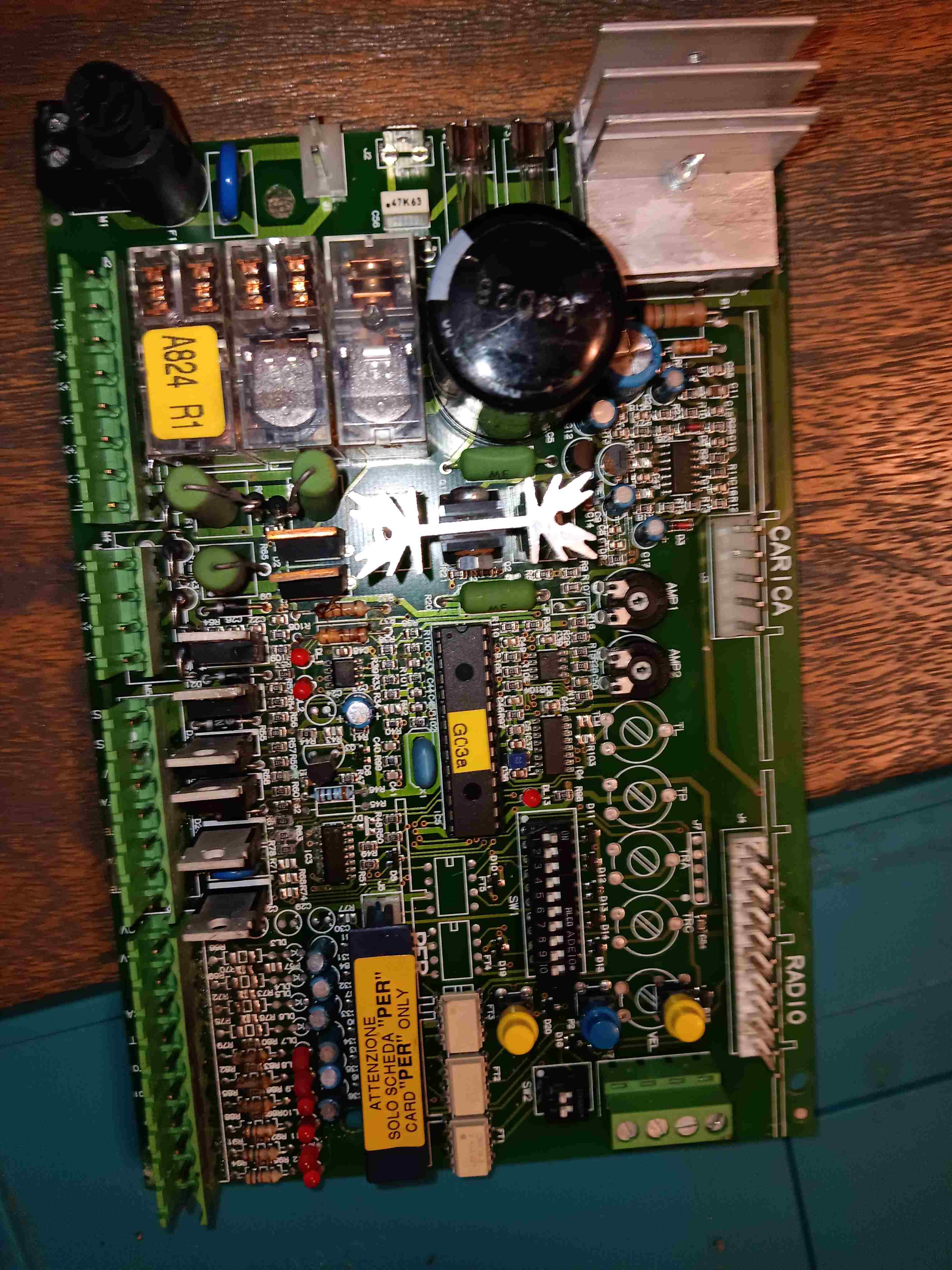

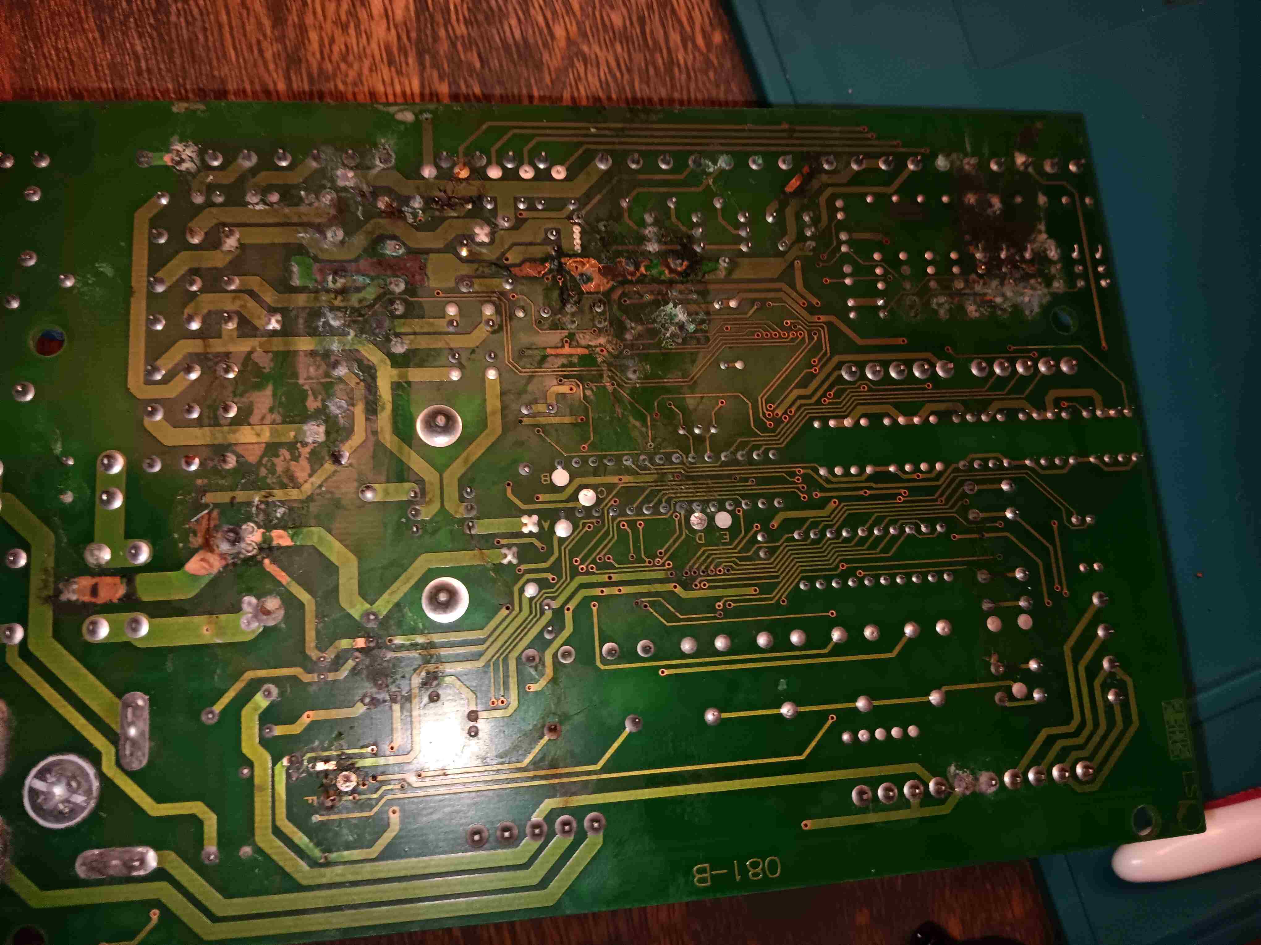

dagobar69 Inserito: 30 gennaio 2023 Segnala Share Inserito: 30 gennaio 2023 (modificato) Salve a tutti. L'ambiente cancello battente a 2 ante Scheda vecchia Nice A824 2 posti fotocellula Il problema durante la chiusura a pochi centimetri dalla chiusura del mot.2, seconda anta a muoversi in chiusura, si ferma e riapre tutto, come se qualcuno avesse ostacolato o interrotto le fotoc.. Quando randomicamente, 1 volta su 7/8 , freddo o caldo non ho capito se influiscono, per un periodo sufficientemente lungo da creare una rottura di scatole, da 1/2h a 6h per poi tornare a funzionare bene Ho.... controllato che i led delle foto sulla scheda non segnalassero presenza provato a memorizzare nuovamente le quote pulito i meccanismi dei bracci provato ad aiutare spingendo l'anta che non raggiunge la chiusura niente....torna a lavorare bene quando decide lui Aiuto...qualcuno ha idee? Modificato: 30 gennaio 2023 da dagobar69 Link al commento Condividi su altri siti More sharing options...
ROBY 73 Inserita: 30 gennaio 2023 Segnala Share Inserita: 30 gennaio 2023 Ciao dagobar69, 3 ore fa, dagobar69 ha scritto: Scheda vecchia Nice A824 Quindi, questa? http://nice.nyilaszarobeepites.hu/data/userfiles/file/NICE_A824.pdf 3 ore fa, dagobar69 ha scritto: 2 posti fotocellula Cioè? Presumo che siano due coppie, ma a scanso di equivoci in partenza, sono 2 fotocellule in tutto, oppure sono 2 coppie una interna e l'altra coppia esterna alle ante e quindi 4 fotocellule? 3 ore fa, dagobar69 ha scritto: Ho.... controllato che i led delle foto sulla scheda non segnalassero presenza Hai provato ad inibire le fotocellule facendo un ponte tra il Comune morsetto 30 e 33 FOTO e/o poi tra 30 e 34 FOTO 1? Come sono collegate le fotocellule riceventi tra loro? In serie o ogni coppia su un ingresso diverso? A che distanza sono le fotocellule esterne dalle ante? Casomai posta qualche foto di tutto che ci capiamo meglio Link al commento Condividi su altri siti More sharing options...
dagobar69 Inserita: 31 gennaio 2023 Autore Segnala Share Inserita: 31 gennaio 2023 (modificato) Ciao Roby 73 1) si, la scheda è quella 2) due posti di controlli, una fotocellula(coppia) interna e una esterna 3) non ho fatto test inibendo le cellule 4) due fili vengono dal muro e finiscono su 33 e 34, quindi, nell'ignoranza direi connesse in parallelo 5) quelle esterne sono a pochi cm sulla colonna del montante. ....aggiungerei - i led delle fotocellule sulla scheda e anche le fotocellule stesse non sembrano cambiare di stato nel momento in cui si verifica il problema - quando si ferma prima di completare la chiusura e riparte in automatico l'apertura, anche fermando io il movimento e richiedendo ancora la chiusura , fa pochi cm di chiusura, ci ripensa e riapre sono quegli ultimi cm nella chiusura di M2 che proprio non gli vanno giù. ho provato a fare il movimento liberando i bracci ma non trovo resistenze particolari. pensavo perdesse la quota di chiusura, ma questo non spiega perche' poi riapre devo fare la prova inibendo le cellule...domanda: le cellule indicano libero chiudendo o aprendo il circuito 30/33 e 30/34 ? Modificato: 31 gennaio 2023 da dagobar69 Link al commento Condividi su altri siti More sharing options...
ROBY 73 Inserita: 31 gennaio 2023 Segnala Share Inserita: 31 gennaio 2023 4 ore fa, dagobar69 ha scritto: 4) due fili vengono dal muro e finiscono su 33 e 34, quindi, nell'ignoranza direi connesse in parallelo No, non sono né in serie né in parallelo, sono su due ingressi diversi com'è giusto che sia. 4 ore fa, dagobar69 ha scritto: 5) quelle esterne sono a pochi cm sulla colonna del montante. Non è che per caso con i riflessi del sole che batte sulla TX rifletta anche sull'anta mentre sta chiudendo? 4 ore fa, dagobar69 ha scritto: devo fare la prova inibendo le cellule...domanda: le cellule indicano libero chiudendo o aprendo il circuito 30/33 e 30/34 ? Considera che il contatto dev'essere sempre chiuso (NC), quindi ci devono essere appunto le fotocellule funzionanti, oppure il ponte nei morsetti descritti. Provane uno alla volta, così capirai se e quale eventualmente da problemi. Link al commento Condividi su altri siti More sharing options...
dagobar69 Inserita: 1 febbraio 2023 Autore Segnala Share Inserita: 1 febbraio 2023 - sole pensato ed escluso perchè capita anche di sera/notte mi rimane di aggiornavi(ti) in un momento in cui gli riprende il matto e ho modo di fare la prova ...per ora continua a funzionare bene dopo che 2gg fa ho solo memorizzato quota 0 per M2 quando ricapita - prova fotocellule con ponte prima 33, poi 34 ed infine entrambi - prova dopo nuova memorizzazione quota 0 M2 Domanda da profano: ho come bracci i NICE MB4024. Come fa a conoscere la posizione? Link al commento Condividi su altri siti More sharing options...
ROBY 73 Inserita: 1 febbraio 2023 Segnala Share Inserita: 1 febbraio 2023 12 ore fa, dagobar69 ha scritto: - sole pensato ed escluso perchè capita anche di sera/notte Ok, allora la cosa è strana. 12 ore fa, dagobar69 ha scritto: quando ricapita - prova fotocellule con ponte prima 33, poi 34 ed infine entrambi - prova dopo nuova memorizzazione quota 0 M2 Ok, ma probabilmente la memorizzazione della quota 0-M2 non serve nemmeno. 12 ore fa, dagobar69 ha scritto: Domanda da profano: ho come bracci i NICE MB4024. Come fa a conoscere la posizione? Ci sono gli encoder sui motori MB4024: https://www.fixagate.com/assets/nice-moby-manual.pdf Quanti fili escono dai motori e dove sono collegati i fili dei motori sulla scheda? Casomai posta delle foto di tutto Link al commento Condividi su altri siti More sharing options...
dagobar69 Inserita: 14 febbraio 2023 Autore Segnala Share Inserita: 14 febbraio 2023 OK....stressato da tutto questo apri e chiudi o non chiudi me ne sono andato a sciare una settimana...... ...staccando la corrente a tutto quindi il cancello se n'e' stato al freddo relativo di Roma, -1 ; 15, per una settima al ritorno di sera con un 2° circa.... si è aperto ed i primi 4/5 tentativi di chiusura non smuovevano neanche di pochi cm i bracci - si sentiva che provava e rinunciava l'ho lasciato combattere da solo mentre scaricavo i bagai e dopo un po mi sono affacciato ed era chiuso... solo per aggiungere uno scenario e per giustificare il fatto che ancora non ho fatto prove ...si, la neve era buona perché mi è capitata una settimana freddina ma col sole faccio le prove...appena ho tempo...ed aggiorno Link al commento Condividi su altri siti More sharing options...
ROBY 73 Inserita: 14 febbraio 2023 Segnala Share Inserita: 14 febbraio 2023 12 ore fa, dagobar69 ha scritto: OK....stressato da tutto questo apri e chiudi o non chiudi me ne sono andato a sciare una settimana...... ...staccando la corrente a tutto Bravo, "bella mossa", ben fatto 😁 Ma attenzione perché potresti essere accusato "per abbandono di automazione di cancello non funzionante" 🤣 12 ore fa, dagobar69 ha scritto: ......faccio le prove...appena ho tempo...ed aggiorno Ok, quando puoi / vuoi, ciao Link al commento Condividi su altri siti More sharing options...
dagobar69 Inserita: 23 febbraio 2023 Autore Segnala Share Inserita: 23 febbraio 2023 ...da quando sono tornato a preso a funzionare regolarmente...le prove alla prima occasione di anomalia ...nel frattempo ho comprato dei battenti di fine corsa...che metterò Link al commento Condividi su altri siti More sharing options...
ROBY 73 Inserita: 24 febbraio 2023 Segnala Share Inserita: 24 febbraio 2023 10 ore fa, dagobar69 ha scritto: ..da quando sono tornato a preso a funzionare regolarmente...le prove alla prima occasione di anomalia ...nel frattempo ho comprato dei battenti di fine corsa...che metterò Ottimo, facci sapere gli sviluppi Link al commento Condividi su altri siti More sharing options...
dagobar69 Inserita: 31 dicembre 2023 Autore Segnala Share Inserita: 31 dicembre 2023 .....siamo giunti al punto che: - ho ripulito qualche contatto in giro aggiungendo pin - ho notato che quando la prima anta raggiunge la battuta di chiusura il led della fotocellula esterna si accende per mezzo secondo,. Questo da una lettura di ingombro e quindi si riapre il cancello visto che la chiusura non era terminata ....e quindi ho pensato che: - quando la prima anta finisce la corsa di chiusura - un ritorno di corrente da qualche parte finisce sull'alimentazione della fotocellula e la fa "svalvolare" - o perde per una attimo l'alimentazione il riscontro della fotocellula sull'altro lato e quindi legge un ingombro per ora ho bypassato i ritorni di lettura delle foto e tolto per sicurezza l'automatismo di chiusura ....as usual....any suggestion.... Link al commento Condividi su altri siti More sharing options...
Maurizio Colombi Inserita: 31 dicembre 2023 Segnala Share Inserita: 31 dicembre 2023 57 minuti fa, dagobar69 ha scritto: o perde per una attimo l'alimentazione il riscontro della fotocellula sull'altro lato e quindi legge un ingombro Andrei ad indagare maggiormente sulla possibilità che, allo sbattere dell'anta contro il fermo, la foto (magari allineata per un pelo) perda la comunicazione, altra possibilità potrebbe essere lo spostamento del fermo di chiusura delle ante che le farebbero entrare nella zona di rilevamento. Link al commento Condividi su altri siti More sharing options...
dagobar69 Inserita: 2 gennaio Autore Segnala Share Inserita: 2 gennaio Il 31/12/2023 alle 13:06 , Maurizio Colombi ha scritto: Andrei ad indagare maggiormente sulla possibilità che, allo sbattere dell'anta contro il fermo, la foto (magari allineata per un pelo) perda la comunicazione, altra possibilità potrebbe essere lo spostamento del fermo di chiusura delle ante che le farebbero entrare nella zona di rilevamento. ...ci ebbi pensato. A momento dell'arrivo che provoca la lettura errata di ingombro il cancello è stabile. Ho provando a scuotere la struttura ma niente che sembri impattare. Altra cosa che mi ha fatto pensare ad un problema di corrente e non di struttura è che il breve blink di occupazione che vedo appare con la prima anta oramai ferma , e cosa che non avevo detto, il fenomeno si ripete anche se con prima anta già arrivata se blocco e riattivo la chiusura....questo sembra escludere un problema di stabilità della struttura alla battuta di arrivo ....il passaggio successivo sarebbe leggere l'alimentazione dei due componenti della fotocellula nel momento del problema che 2 P....E !!!!! Link al commento Condividi su altri siti More sharing options...
dagobar69 Inserita: 15 aprile Autore Segnala Share Inserita: 15 aprile Rinunciato a capire e bypassato le cellule; ovviamente togliendo la chiusura automatica. Quasi piu' comodo di prima....senza il quasi. Ultimamente però ha cominciato a fare le bizze. Ho smontato e pulito i bracci e quando rimessi la scheda non ne ha voluto più sapere. Lampeggio veloce del led OK, che da manuale vuol dire "disalimenta che c'e' qualcosa che non va". ---per chi capita da queste parti, la domanda è: Sulla Nice A824 il lampeggio veloce può essere dato dalla non lettura corretta di uno dei due bracci? (tanto per capire se ho rimontato male i bracci prima di smontare la scheda...che non ho voglia ) Link al commento Condividi su altri siti More sharing options...
ROBY 73 Inserita: 15 aprile Segnala Share Inserita: 15 aprile 3 ore fa, dagobar69 ha scritto: .......Lampeggio veloce del led OK, che da manuale vuol dire "disalimenta che c'e' qualcosa che non va". Sulla Nice A824 il lampeggio veloce può essere dato dalla non lettura corretta di uno dei due bracci? Tutti gli altri led come si presentano? Hai misurato la tensione in ingresso e quella in uscita dal trasformatore? I led degli encoder lampeggiano oppure nulla? Posta qualche foto della centrale alimentata e a riposo che ci capiamo meglio 4 ore fa, dagobar69 ha scritto: Ho smontato e pulito i bracci e quando rimessi la scheda non ne ha voluto più sapere. Come li hai rimontati? Facci vedere Link al commento Condividi su altri siti More sharing options...
dagobar69 Inserita: 18 aprile Autore Segnala Share Inserita: 18 aprile (modificato) ora ho smontato la scheda....che dietro si presenta ben malandata...devo pulire e guardare anche se non è materia mia foto quando alimentata non ne ho fatte mi ricordo i led delle foto che erano accesi(liberi) i bracci li smontati di nuovo e rimontati ed escluderei di aver creato il problema pulendoli devo alimentare e misurare il ritorno del trasmormatore...che immagino mi debba dare 24v pulita la scheda posso mettere qui foto di quella....che belle scurite in giro ne ha....e immagino dovro decidere se spendere i 200 per sostituirla vedere se c'e' qualche modello di upgrade che valga la pena ed incrociare le dita Modificato: 18 aprile da dagobar69 Link al commento Condividi su altri siti More sharing options...
ROBY 73 Inserita: 18 aprile Segnala Share Inserita: 18 aprile 8 ore fa, dagobar69 ha scritto: ora ho smontato la scheda....che dietro si presenta ben malandata.......... pulita la scheda posso mettere qui foto di quella....che belle scurite in giro ne ha.... Ok, posta le foto che riesci. 8 ore fa, dagobar69 ha scritto: i bracci li smontati di nuovo e rimontati ed escluderei di aver creato il problema pulendoli Ok, vedi tu. 8 ore fa, dagobar69 ha scritto: immagino dovro decidere se spendere i 200 per sostituirla vedere se c'e' qualche modello di upgrade che valga la pena Lascerei perdere un eventuale "brutta copia", rischi che magari non riesca a leggere gli encoder dei motori in modo regolare, poi vedi tu Link al commento Condividi su altri siti More sharing options...
dagobar69 Inserita: 22 aprile Autore Segnala Share Inserita: 22 aprile il trasformatore torna i dovuti 24V....purtroppo la nice come sostituzione propone la SP081-B che presenta un solo relè e due "cosi" neri :(...magari speravo qualcosa con un interfaccia wi-fi...ma va beh ma qualcuno sa dove trovare lo scema della scheda? Link al commento Condividi su altri siti More sharing options...
ROBY 73 Inserita: 22 aprile Segnala Share Inserita: 22 aprile (modificato) Certo che è merssa "maluccio" 40 minuti fa, dagobar69 ha scritto: il trasformatore torna i dovuti 24V....purtroppo Perché "purtroppo"? Se è funzionante non serve cambiarlo, almeno quello 40 minuti fa, dagobar69 ha scritto: la nice come sostituzione propone la SP081-B che presenta un solo relè e due "cosi" neri :(...magari speravo qualcosa con un interfaccia wi-fi...ma va beh Che in pratica è la A824: https://www.niceforyou.com/sites/default/files/upload/manuals/ISTA824R01.4858.pdf Comunque che mi venga in mente non esistono di nessuna marca schede per automazioni con il Wi-Fi integrato, o per lo meno non ne ho mai viste. 40 minuti fa, dagobar69 ha scritto: ma qualcuno sa dove trovare lo scema della scheda? Se intendi lo schema del circuito elettronico, sì certo, lo trovi alla NICE, ma non te lo danno 😄 Modificato: 22 aprile da ROBY 73 Link al commento Condividi su altri siti More sharing options...
dagobar69 Inserita: 23 aprile Autore Segnala Share Inserita: 23 aprile 16 ore fa, ROBY 73 ha scritto: Certo che è merssa "maluccio" Perché "purtroppo"? Se è funzionante non serve cambiarlo, almeno quello Che in pratica è la A824: https://www.niceforyou.com/sites/default/files/upload/manuals/ISTA824R01.4858.pdf Comunque che mi venga in mente non esistono di nessuna marca schede per automazioni con il Wi-Fi integrato, o per lo meno non ne ho mai viste. Se intendi lo schema del circuito elettronico, sì certo, lo trovi alla NICE, ma non te lo danno 😄 sarà compatibile questa con i bracci restanti?...e sopratutto...sarà configurabile senza chiamare il tecnico? NICE - MC824H Link al commento Condividi su altri siti More sharing options...
ROBY 73 Inserita: 23 aprile Segnala Share Inserita: 23 aprile (modificato) 7 ore fa, dagobar69 ha scritto: sarà compatibile questa con i bracci restanti?...NICE - MC824H Diciamo "sni", nel senso che se guardi il manuale nella tabella a pag. 9: https://www.niceforyou.com/sites/default/files/upload/manuals/idv0606a00it.pdf https://www.niceforyou.com/sites/default/files/upload/manuals/is0606c00mm.pdf può gestire i tuoi motori MB4024, ma attenzione che NON gestisce invece le fotocellule tradizionali che hai già, ma solo quelle su BUS a due fili. Quindi, se queste ultime sono "messe male" puoi anche pensare di cambiarle, poi vedi tu, casomai posta un paio di foto delle schede interne. Inoltre, bisogna valutare eventuale scheda radioricevente e/o compatibilità dei radiocomandi. Inoltre, se hai fatto (lo spero per te), un paio di foto dei collegamenti della vecchia centrale, postale che vediamo eventuali collegamenti e possibili accessori come ad esempio Pulsante di Stop, Spia cancello aperto, modalità fotocellule, ecc... 7 ore fa, dagobar69 ha scritto: e sopratutto...sarà configurabile senza chiamare il tecnico? Eh, questo non lo so, non voglio offenderti, ma non conosco le tue capacità. Per facilitare le cose servirebbe il programmatore Oview: https://www.niceforyou.com/sites/default/files/upload/manuals/stf_mc824h_it_r001.pdf ma per una sola centrale non so quanto convenga acquistarlo, poi vedi tu. Modificato: 23 aprile da ROBY 73 Link al commento Condividi su altri siti More sharing options...
dagobar69 Inserita: 26 aprile Autore Segnala Share Inserita: 26 aprile K Roby, ho mandato una richiesta a loro per eventuali compatibilità, poi vedro se i manuali delle schede nuove hanno procedure di apprendimento quote senza tool aggiuntivi. ...e alla fine riprendero' la vecchia A824....:( .. sperando che il problema fosse lei immagino che qualcuno che me la ripara mi chiederebbe il giusto ma a questo punto poco mancherebbe per arrivare ai 200 di quella nuova,...per cui , si cambia. Link al commento Condividi su altri siti More sharing options...
ROBY 73 Inserita: 26 aprile Segnala Share Inserita: 26 aprile 6 ore fa, dagobar69 ha scritto: ho mandato una richiesta a loro per eventuali compatibilità, poi vedro se i manuali delle schede nuove hanno procedure di apprendimento quote senza tool aggiuntivi. Ti ho già detto quali sono le differenze, poi la ricerca delle quote è più o meno simile. 6 ore fa, dagobar69 ha scritto: ...e alla fine riprendero' la vecchia A824....:( .. sperando che il problema fosse lei...... ma a questo punto poco mancherebbe per arrivare ai 200 di quella nuova,...per cui , si cambia. Per come è messa nel retro, di certo non è "sana", comunque acquistandola nuova per lo meno hai i due anni di garanzia Link al commento Condividi su altri siti More sharing options...
dagobar69 Inserita: 4 maggio Autore Segnala Share Inserita: 4 maggio ....valutando la MC824HR10 ....data la vetustitudine delle fotocellule cambiarle non sarebbe una cattivissima idea....devo vedere se si riesce a rifilare ....e l'altro dubbio è....se volessi farlo lavorare senza fotocellule....devo studiarmi bene il manuale....certo con i contatti aperto/chiuso è tutto piu' semplice Link al commento Condividi su altri siti More sharing options...
Maurizio Colombi Inserita: 4 maggio Segnala Share Inserita: 4 maggio 15 minuti fa, dagobar69 ha scritto: se volessi farlo lavorare senza fotocellule.... Costruiresti una macchina diabolica. Link al commento Condividi su altri siti More sharing options...
