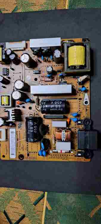

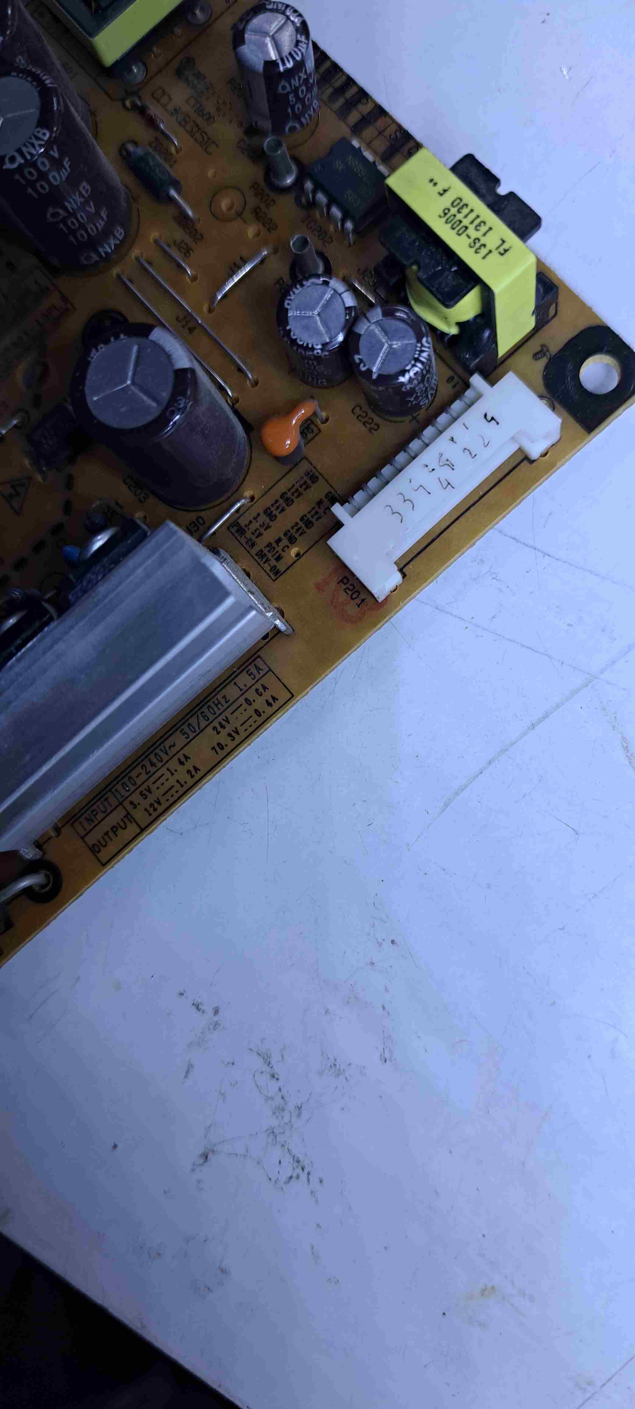

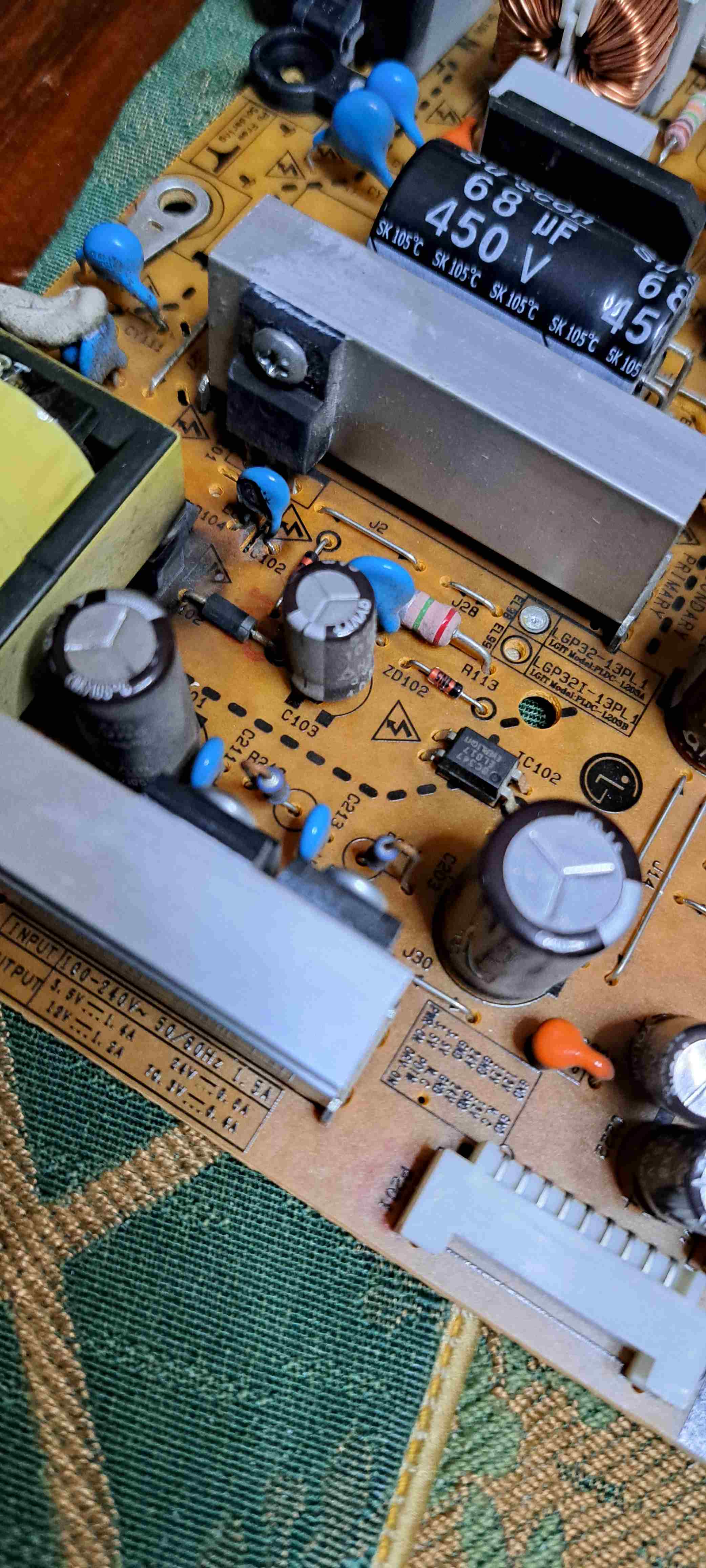

Scheda alimentazione tv LG 32LN5400 off
 Salve a tutti, vorrei  avere cortesemente qualche consiglio riguardo a questa scheda;  si è bruciato il condens. poliest. ,situato sul lato sx in basso del trasformatore di colore giallo, è evidente una sfiammata, e il fusibile, che  si trova in basso, di colore bianco con una striscia rossa al centro. . Vi chiedo, può essere riparata?  si può trovare lo schema elettrico per sapere il valore del condens.?  Se dovessi acquistarlaè sufficiente     citare il modello del televisore, o deve corrispondere anche il numero che c'è sulla scheda?  Grazie per il tempo che dedicate. Saluti
Riccardo Ottaviucci
il condensatore puoi metterlo da 470pF 2KV,però controlla se il mosfet è in corto
 ok, grazie Riccardo, ma il fusibile di che tipo è?
Riccardo Ottaviucci
sembra di quelli coi reofori a saldare,ma basta che ne metti uno dello stesso amperaggio con portafusibile o saldaldolo
grazie Riccardo, ancora un po' di pazienza per favore;   non riesco a  trovare tra le varie schede un condens. con quel valore, dovrei uscire fuori paese, ( ma se è necessario lo faccio , pur di vedere se  riesco a ripristinarla ) , ho trovato questi e da incompetente chiedo se qualcuno si avvicina a quel valore:  471K   1kv,   - 10K  3kv, -  222K  1kv, -  33J  3KV.
 Faccio presente, se può servire,  che nelle vicinanze ci sono 2 condens.  col valore di 331K  1KV.  Grazie  Saluti
Riccardo Ottaviucci
471 1kV va bene
471 vuol dire 47x101
 ok grazie Riccardo,  ti farò sapere. Saluti
  ripristinato il condimage.thumb.jpeg.6153e45f711009b0a209d98be67674fd.jpegens. e il fusibile, sullo spinotto  è presente solo la 3,5 volt; quindi manca la 12 volt e la 24 volt.
 qualche consiglio per favore. Saluti
Riccardo Ottaviucci
quelle tensioni secondarie si generano solo se arriva il comando PS ON dalla main. Prova a forzarlo portandogli il 3,5V di stby tramite una resistenza da 1K . Se le tensioni ricompaiono allora è guasta la main o il suo firmware
 quindi se ho ben capito sulla  scheda di alimentazione testandola da sola , cioè non montata sul tv, non ci sono mai  i 12 volt e i 24 volt ?
Non è un Samsung, devi dargli da 3 a 5v sul pin di ON, non c'è bisogno la resistenza basta un ponticello
Modificato: da 3kek1
  scusate, non ho ancora capito, sto cercando di testare la scheda senza montarla al tv,  e per trovare le tensioni  mancanti devo  mettere sul pin di ON  dai 3 ai 5 volt , è cosi?
Riccardo Ottaviucci
si,basta che reinietti quello già presente in stby
adesso mi è  chiaro; mi sono fidato ciecamente dei consigli e ho montato la scheda al tv;    HA ripreso a funzionare.
Che dire?  Vi ringrazio tanto, e  come al solito,   alla prossima!
Saluti.
