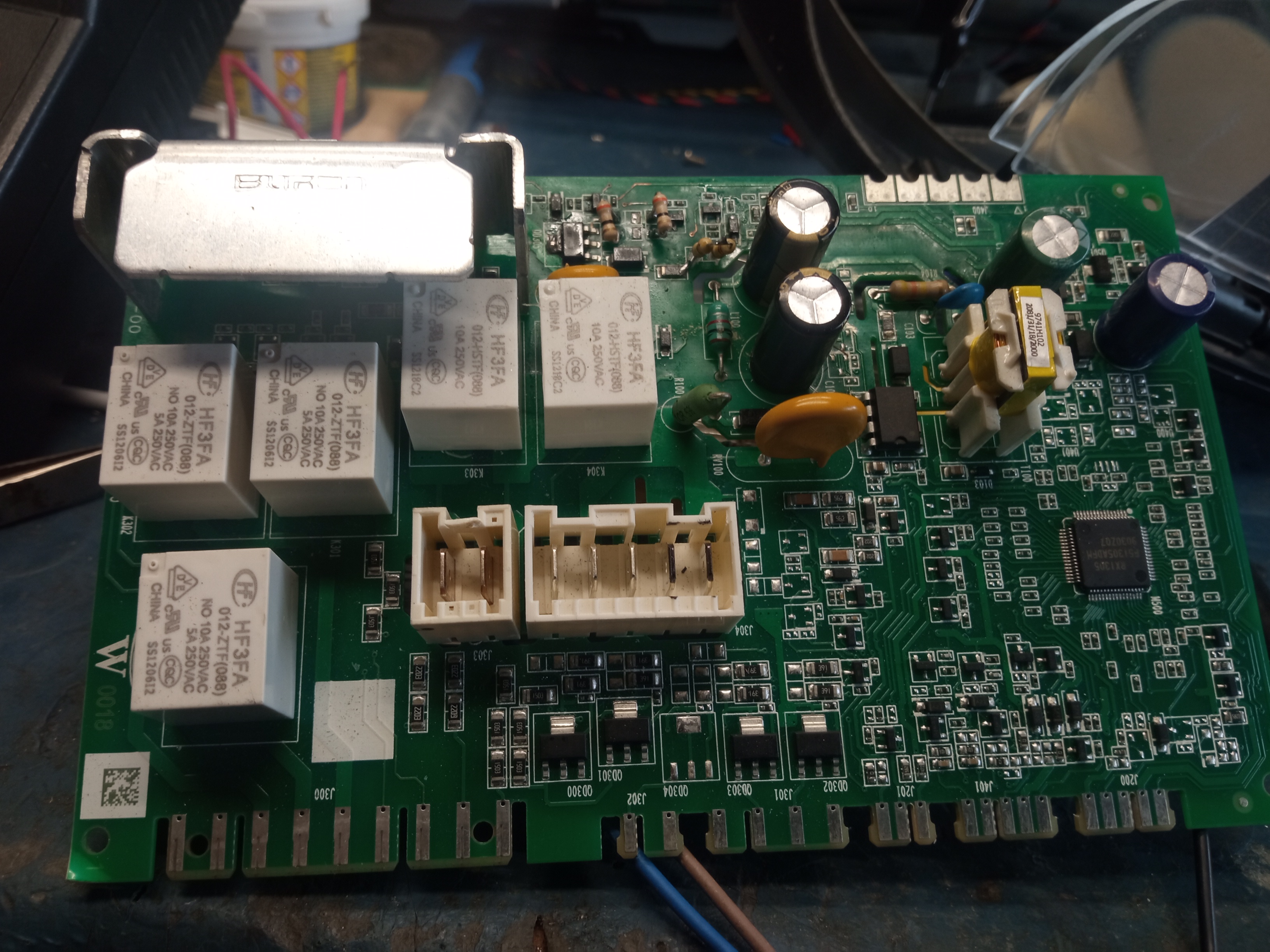

Indesit YWC 71253 Eco EU LB 2006C
sandor62
Salve a tutti, Ho una scheda di comando della lavatrice come nel titolo che a causa di insetti annidati si è guastata, ho ripristinato le piste in rame e controllato genericamente il tutto,non sembra in gravi condizioni, vorrete tentare la riparazione però non trovo nessun schema elettrico, sarei anche interessato a un eventuale indirizzo dove acquistare una scheda identica per accelerare i tempi ,allego delle foto
Link al commento
Condividi su altri siti
Schemi elettrici sono difficilissimi o impossibili da trovare.
La scheda nuova la trovi nel centro assistenza più vicino a te.
In certi casi queste schede sono riparabili ma ci vuole un minimo di esperinza.
Le piste bruciate sai a cosa servivano?
Sono dell'alimentazione primaria?
Hai provato a verificare se l'alimentatore eroga tensioni?
Link al commento
Condividi su altri siti
