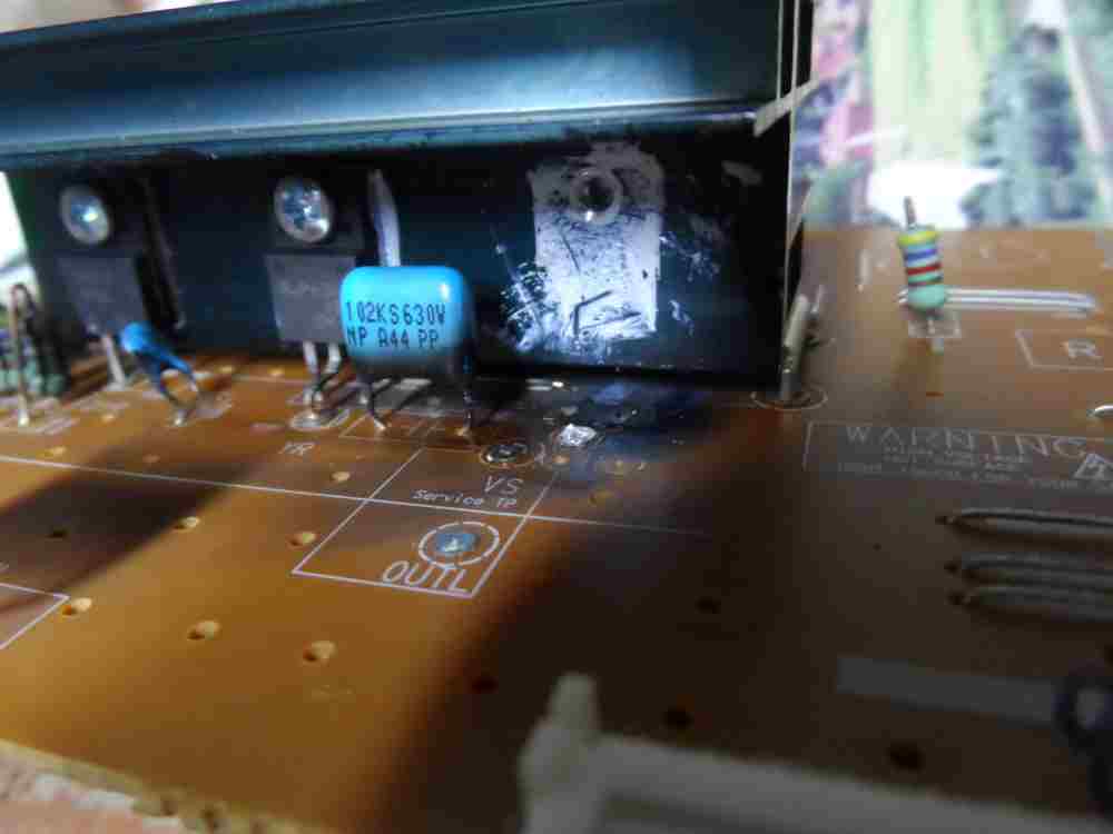

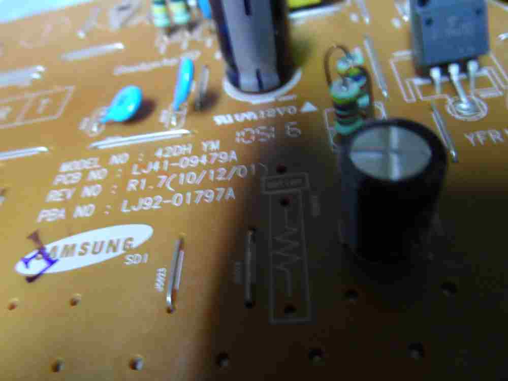

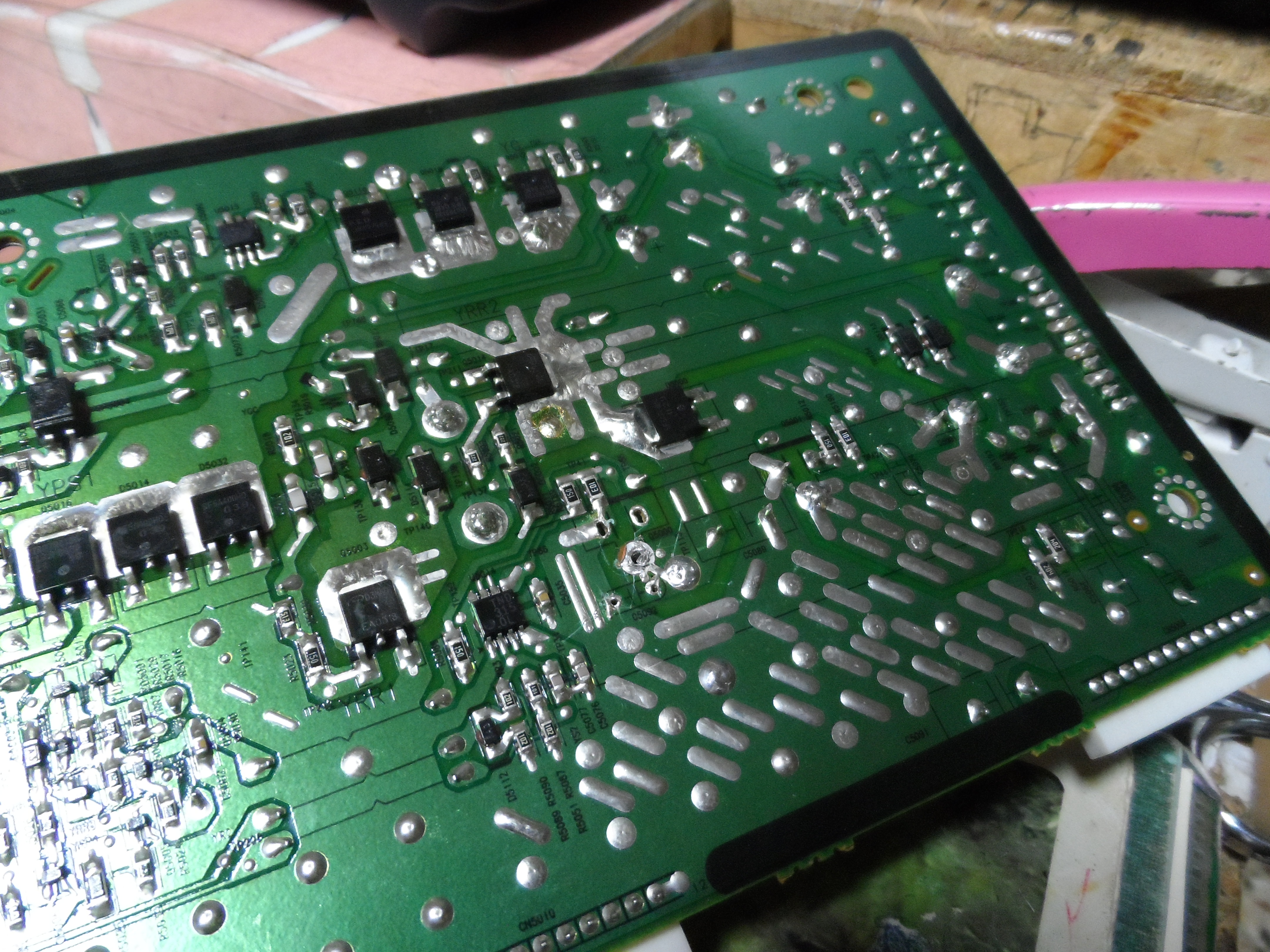

ENRICO 1051 Inserito: 31 gennaio 2023 Segnala Share Inserito: 31 gennaio 2023 Un amico mi ha dato questo TV dicendomi: -Ha fatto un grosso botto e mia madre non vuole ripararlo perché ha paura. Non ho nemmeno provato ad accenderlo, l'ho aperto e ho trovato subito un transistor e un condensatore distrutti. Ho fatto qualche controllo e una volta tolto il transistor si è rimosso il corto. Il problema è identificare il componente con la sigla illeggibile, ho cercato lo schema ma non l'ho trovato. ho fatto qualche foto sperando che qualcuno sappia dirmi qualcosa Link al commento Condividi su altri siti More sharing options...
Fulvio Persano Inserita: 31 gennaio 2023 Segnala Share Inserita: 31 gennaio 2023 Ciao. Telaio F 82A Puoi scaricare il SM da qui Link al commento Condividi su altri siti More sharing options...
3kek1 Inserita: 1 febbraio 2023 Segnala Share Inserita: 1 febbraio 2023 devi controllare tutti gli elettrolitici, non vorrai terrorizzare di nuovo tua mamma? Link al commento Condividi su altri siti More sharing options...
ENRICO 1051 Inserita: 1 febbraio 2023 Autore Segnala Share Inserita: 1 febbraio 2023 12 ore fa, Fulvio Persano ha scritto: Ciao. Telaio F 82A Puoi scaricare il SM da qui Grazie per il link anche se non sono riuscito a trovare lo schema, questo sito mi è ostico. Link al commento Condividi su altri siti More sharing options...
ENRICO 1051 Inserita: 1 febbraio 2023 Autore Segnala Share Inserita: 1 febbraio 2023 2 ore fa, 3kek1 ha scritto: devi controllare tutti gli elettrolitici, non vorrai terrorizzare di nuovo tua mamma? Gli elettrolitici sono buoni, a scoppiare, oltre al transistor, è stato un piccolo poliestere come l'altro piccolo in foto. Comunque non parlavo di mia madre che non c'è più ma della madre di un vicino che mi ha dato il TV. Grazie dell'interessamento. Link al commento Condividi su altri siti More sharing options...
Fulvio Persano Inserita: 1 febbraio 2023 Segnala Share Inserita: 1 febbraio 2023 Ciao. 10 ore fa, ENRICO 1051 ha scritto: Grazie per il link anche se non sono riuscito a trovare lo schema, questo sito mi è ostico. In che senso "ostico" ? Scaricare lo schema è semplicissimo ! Link al commento Condividi su altri siti More sharing options...
ENRICO 1051 Inserita: 2 febbraio 2023 Autore Segnala Share Inserita: 2 febbraio 2023 (modificato) 15 ore fa, Fulvio Persano ha scritto: Ciao. In che senso "ostico" ? Scaricare lo schema è semplicissimo ! Buona giornata! Ho scaricato il manuale ma io cercavo lo schema elettrico per identificare il componente bruciato, quello che ho scaricato è un manuale pratico per montaggio e ssmontaggio delle schede. Sbaglio qualcosa? file:///C:/Users/conforama/Downloads/samsung_ps43d450a2wxxn_chassis_f82a.pdf Modificato: 2 febbraio 2023 da ENRICO 1051 Link al commento Condividi su altri siti More sharing options...
Riccardo Ottaviucci Inserita: 2 febbraio 2023 Segnala Share Inserita: 2 febbraio 2023 schemi di plasma ? Più facile fare 6 al superenalotto Link al commento Condividi su altri siti More sharing options...
Fulvio Persano Inserita: 3 febbraio 2023 Segnala Share Inserita: 3 febbraio 2023 Ciao. Su questo SM c'è la lista di tutti i componenti, forse riesci a risalire a quello che ti serve. Link al commento Condividi su altri siti More sharing options...
ENRICO 1051 Inserita: 3 febbraio 2023 Autore Segnala Share Inserita: 3 febbraio 2023 Grazie a tutti per l'interessamento. Questa mattina ho avuto un colpo di c... , di fortuna ho trovato un video di una scheda molto simile alla mia con lo stesso transistor rotto. Praticamente i due transistor sono uguali, RJP63K2 il gemello rimasto illeso. Nel video viene anche sostituito il condensatore esploso che è 330 pF 1Kv. Procederò alla sostituzione e vi farò sapere. https://youtu.be/pCSoWGohoYw Link al commento Condividi su altri siti More sharing options...
3kek1 Inserita: 3 febbraio 2023 Segnala Share Inserita: 3 febbraio 2023 Se quelli uguali sono due li devi sostituire entrambi Link al commento Condividi su altri siti More sharing options...
ENRICO 1051 Inserita: 1 marzo 2023 Autore Segnala Share Inserita: 1 marzo 2023 Ho cambiato i due transistor e il condensatore scoppiato e ho provato a d accendere. Qualcosa è cambiato, ora il led spia si accende e lampeggia 6 volte ad intervalli regolari per poi spegnersi fino ad una nuova accenzione che riavvia il ciclo. Ho cercato senza successo il codice dei lampeggi ma, leggendo, i miei sospetti si rivolgono alla retroilluminazione. Prima voglio controllare l'altra scheda che riguarda sempre la retro. Link al commento Condividi su altri siti More sharing options...
3kek1 Inserita: 1 marzo 2023 Segnala Share Inserita: 1 marzo 2023 retroilluminazione su un plasma sei proprio fuori strada.. Link al commento Condividi su altri siti More sharing options...
ENRICO 1051 Inserita: 1 marzo 2023 Autore Segnala Share Inserita: 1 marzo 2023 2 ore fa, 3kek1 ha scritto: retroilluminazione su un plasma sei proprio fuori strada.. Scusate, mi sono espresso male, intendevo l'accensione del pannello. Link al commento Condividi su altri siti More sharing options...
3kek1 Inserita: 1 marzo 2023 Segnala Share Inserita: 1 marzo 2023 Prima di pensare al peggio hai fatto una prova a banco della scheda alimentazione? Link al commento Condividi su altri siti More sharing options...
ENRICO 1051 Inserita: 1 marzo 2023 Autore Segnala Share Inserita: 1 marzo 2023 No tutto da fare, ho cambiato solo i componenti bruciati. Link al commento Condividi su altri siti More sharing options...
ENRICO 1051 Inserita: 11 settembre 2023 Autore Segnala Share Inserita: 11 settembre 2023 Buongiorno! Ieri ho fatta qualche prova su questo TV. Ho provato ad accenderlo con questi risultati: Il TV si avvia e sintonizza normalmente tutti i canali, si sente l'audio normale ma lo schermo resta buio. Ho notato due cose sulle quali avrei bisogno del vostro parere. Sulla scheda di alimentazione c'è un dissipatore con tre componenti che scalda parecchio ma non manda in protezione l'alimentazione perciò non so se il calore è dovuto ad una anomalia o è normale. Poi ho notato sulla T-con un piccolo led verde che lampeggia continuamente ed anche in questo caso non so se segnala la corretta alimentazione di questa scheda o se segnala qualcosa che non va. Link al commento Condividi su altri siti More sharing options...
3kek1 Inserita: 11 settembre 2023 Segnala Share Inserita: 11 settembre 2023 ma scaldano i componenti che hai cambiato? Non conosco bene sti plasma, ma dal poco che leggo e' piu probabile un danno al pannello o alle schede buffer.. andrebbero testate queste ultime, c'era qualche vecchissimo video di come fare.. Link al commento Condividi su altri siti More sharing options...
ENRICO 1051 Inserita: 12 settembre 2023 Autore Segnala Share Inserita: 12 settembre 2023 (modificato) No, quelli cambiati non scaldano, quelli sono sulla scheda Y, quelli che scaldano sono sull'alimentatore sul quale sto facendo un po di controlli. Ho un libro che tratta un po i plasma che attribuisce quasi sempre alla scheda Y il difetto dell'audio normale ma schermo spento, rifarò dei controlli anche su quella. Modificato: 12 settembre 2023 da ENRICO 1051 Link al commento Condividi su altri siti More sharing options...
3kek1 Inserita: 12 settembre 2023 Segnala Share Inserita: 12 settembre 2023 ma come li hai controllati gli elettrolitici? Link al commento Condividi su altri siti More sharing options...
ENRICO 1051 Inserita: 12 settembre 2023 Autore Segnala Share Inserita: 12 settembre 2023 4 ore fa, 3kek1 ha scritto: ma come li hai controllati gli elettrolitici? Sugli elettrolitici ho fatto un controllo visivo e ho controllato la tenuta di carica col tester, lo so che non basta ma non ho un misuratore ESR, quando avrò più tempo da dedicare all'elettronica comprerò un capacimetro che misuri anche l'ESR. Per ora misuro col tester dietro il banco del negozio, dove mi porto le shede da contollare Link al commento Condividi su altri siti More sharing options...
mistertv Inserita: 12 settembre 2023 Segnala Share Inserita: 12 settembre 2023 Secondo me il guasto è localizzato sulla y-sus dove probabilmente qualche altro componente è danneggiato, specie nel lato smd e nello specifico qualche diodo. Però ancora non imparate a mettere le sigle delle schede su apparecchi che possono montarne non un tipo unico. Il lampeggiamento del led sulla T-CON indica il normale funzionamento. La tensione di trigger VS_ON (3,3V) deve essere presente e fissa per ottenere le tensioni VA (ca. 57V) e VS (ca. 206V) necessarie alle schede Y e Z.. Link al commento Condividi su altri siti More sharing options...
ENRICO 1051 Inserita: 13 settembre 2023 Autore Segnala Share Inserita: 13 settembre 2023 Grazie mistertv, sto ricontrollando la scheda Y perché, come dicevo, anch'io la ritengo la principale indiziata. Capisco che la discussione è un po lunga ma nel primo intervento c'è la sigla del tv e le foto della Y dove si vede la sigla dello stampato LJ41-09479A. Avrei anche trovata una scheda "testata" a poco più di 20,00 € ma voglio divertimi a cercare il componente che difetta. Proverò a staccare uno ad uno quelli un po sospetti. Link al commento Condividi su altri siti More sharing options...
3kek1 Inserita: 13 settembre 2023 Segnala Share Inserita: 13 settembre 2023 (modificato) i componenti che hai cambiato, i transistor, sono identici agli originali? dove li hai presi? Sconnetti le schede buffer e prova le tensioni e temperature.. sconnetti poi la Ysus e fai le stesse prove. Comunque se testi tutti i transistor e diodi grossi non ci vuole molto sulla ysus, vedo che connesso ai due transistor c'e' pure un diodo su aletta e uno smd.. Modificato: 13 settembre 2023 da 3kek1 Link al commento Condividi su altri siti More sharing options...
ENRICO 1051 Inserita: 14 settembre 2023 Autore Segnala Share Inserita: 14 settembre 2023 Dissaldando i componenti, i morti sono venuti alla luce. Due diodi SF5A400HD e due transistor IRG7R313U in corto. Link al commento Condividi su altri siti More sharing options...
