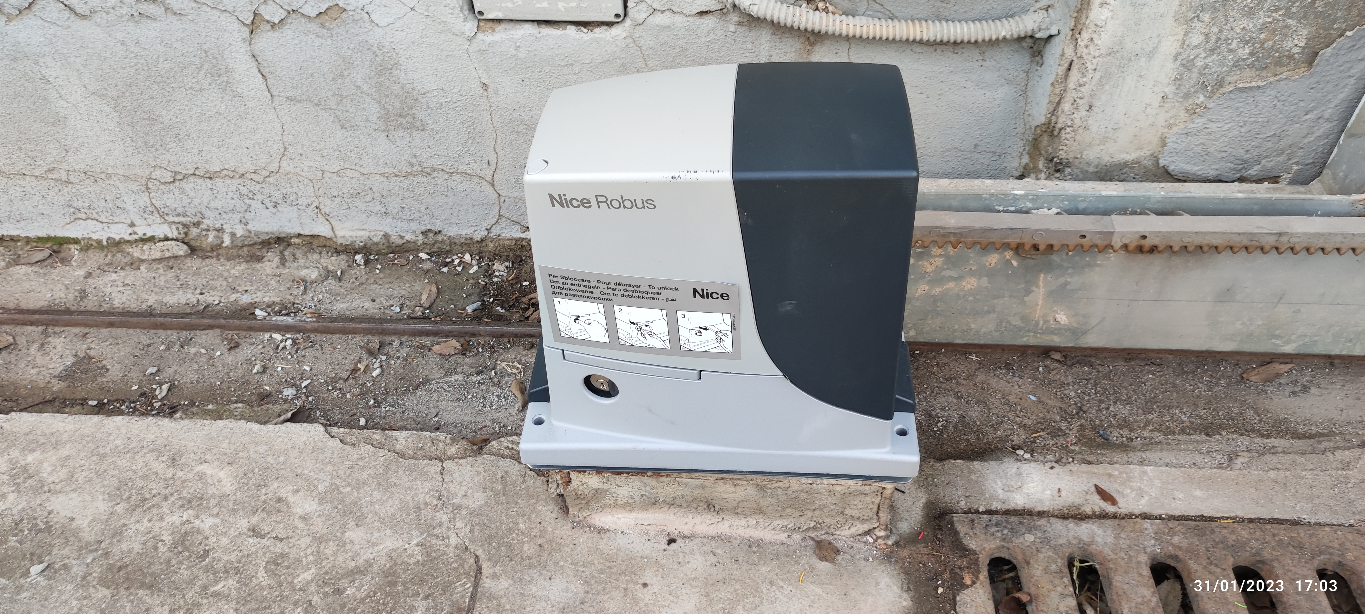

Eolox Inserito: 1 febbraio 2023 Segnala Share Inserito: 1 febbraio 2023 (modificato) Salve a tutti quanti... Un amico ha cambiato da poco il motore del cancello automatico, e le anno dato due telecomandi con una tecnologia Rolling code a 433,92 MHz, controllata la frequenza e facendo il fighetto mi sono accorto che non funzionavano affatto, potreste confermare i miei dubbi? ecco il telecomando nuovo della NICE : E qui i compatibili: Se tutto quadra mi trovate una soluzione di 3 telecomandi compatibili economici AMAZON .. Compatibili con il NICE Grazie infinite. Ciao Modificato: 1 febbraio 2023 da Eolox Link al commento Condividi su altri siti More sharing options...
AttoSecondo Inserita: 1 febbraio 2023 Segnala Share Inserita: 1 febbraio 2023 Col motore c'entra poco e niente, semmai dovresti postare una foto con il codice della centralina di comando. E' lei che ha la parte ricevente radio Link al commento Condividi su altri siti More sharing options...
Eolox Inserita: 1 febbraio 2023 Autore Segnala Share Inserita: 1 febbraio 2023 Io parlavo di telecomandi..... Link al commento Condividi su altri siti More sharing options...
Domenico Maschio Inserita: 1 febbraio 2023 Segnala Share Inserita: 1 febbraio 2023 I radiocomandi colloquiano con i ricevitori di telecomandi che , in genere si trovano in scatolette esterne ai motori , per questo non centrano con i motori. Ciao Link al commento Condividi su altri siti More sharing options...
Eolox Inserita: 1 febbraio 2023 Autore Segnala Share Inserita: 1 febbraio 2023 OK buono a sapersi, e possibile tornare sulla problematica principale? Trattasi di trovare un telecomando compatibile, grazie Link al commento Condividi su altri siti More sharing options...
maxmix69 Inserita: 1 febbraio 2023 Segnala Share Inserita: 1 febbraio 2023 25 minuti fa, Eolox ha scritto: Trattasi di trovare un telecomando compatibile Ma zio Google lo dobbiamo usare noi al posto tuo? https://www.google.com/search?client=firefox-b-d&q=telecomando+compatibile+nice+rolling+code Link al commento Condividi su altri siti More sharing options...
Eolox Inserita: 1 febbraio 2023 Autore Segnala Share Inserita: 1 febbraio 2023 No ce un motivo perché ho chiesto, su Amazon il produttore mi ha detto che questo non era compatibile: Link Link al commento Condividi su altri siti More sharing options...
NovellinoXX Inserita: 1 febbraio 2023 Segnala Share Inserita: 1 febbraio 2023 (modificato) 3 ore fa, Eolox ha scritto: controllata la frequenza e facendo il fighetto mi sono accorto che non funzionavano affatto Sui radiocomandi universali compatibili va clonato il codice, ma il radiocomando deve essere anche riconosciuto dalla centralina. Per il riconoscimento del radiocomando si deve seguire una precisa sequenza di operazioni, diversa per ogni marca, che e' descritta sul manuale della centralina. Alcune marche richiedono un radiocomando originale per l'attivazione del riconoscimento. Modificato: 1 febbraio 2023 da NovellinoXX Link al commento Condividi su altri siti More sharing options...
maxmix69 Inserita: 1 febbraio 2023 Segnala Share Inserita: 1 febbraio 2023 38 minuti fa, Eolox ha scritto: su Amazon il produttore mi ha detto che questo non era compatibile: E quindi? Scegline un altro compatibile, ci sono millemila inserzioni e ci sono pure gli originali che costano intorno ai 23 euro, quello che volevi prendere tu ne costa 17, non vedo tutto questo risparmio per prenderne uno sicuramente più delicato. Costasse 5 euro potrei capire... Link al commento Condividi su altri siti More sharing options...
NovellinoXX Inserita: 1 febbraio 2023 Segnala Share Inserita: 1 febbraio 2023 Link Link al commento Condividi su altri siti More sharing options...
Eolox Inserita: 1 febbraio 2023 Autore Segnala Share Inserita: 1 febbraio 2023 2 ore fa, maxmix69 ha scritto: E quindi? Scegline un altro compatibile, ci sono millemila inserzioni e ci sono pure gli originali che costano intorno ai 23 euro, quello che volevi prendere tu ne costa 17, non vedo tutto questo risparmio per prenderne uno sicuramente più delicato. Costasse 5 euro potrei capire... NO, il problema è che il telecomando è freq esatta e pure Rolling Code, e il tipo mi ha detto che non era compatibile, perciò ho aperto il 3d... Link al commento Condividi su altri siti More sharing options...
mrgianfranco Inserita: 2 febbraio 2023 Segnala Share Inserita: 2 febbraio 2023 Con quella tipologia di telecomandi universali non mi è mai andato bene niente!...usa gli originali e ti levi il problema ! Link al commento Condividi su altri siti More sharing options...
AttoSecondo Inserita: 2 febbraio 2023 Segnala Share Inserita: 2 febbraio 2023 14 ore fa, Eolox ha scritto: Io parlavo di telecomandi..... annamo bene... 10 ore fa, Eolox ha scritto: NO, il problema è che il telecomando è freq esatta e pure Rolling Code, e il tipo mi ha detto che non era compatibile, perciò ho aperto il 3d... ripeto... postare foto di centralina o almeno il codice no? 1 ora fa, mrgianfranco ha scritto: ...usa gli originali e ti levi il problema ! parole sante.. Link al commento Condividi su altri siti More sharing options...
Eolox Inserita: 2 febbraio 2023 Autore Segnala Share Inserita: 2 febbraio 2023 Link al commento Condividi su altri siti More sharing options...
NovellinoXX Inserita: 2 febbraio 2023 Segnala Share Inserita: 2 febbraio 2023 (modificato) 13 ore fa, NovellinoXX ha scritto: Link Ho fatto la ricerca per modello : ON3EBD, clicka su Link. Modificato: 2 febbraio 2023 da NovellinoXX Link al commento Condividi su altri siti More sharing options...
Eolox Inserita: 10 febbraio 2023 Autore Segnala Share Inserita: 10 febbraio 2023 Ho preso questi vanno bene? URL Link al commento Condividi su altri siti More sharing options...
Eolox Inserita: 10 febbraio 2023 Autore Segnala Share Inserita: 10 febbraio 2023 Adesso bisogna sapere se va programmato dalla scheda oppure se si può clonare da un altro telecomando, o in ultima alternativa entrambe, cioè prima cloni il telecomando poi associ alla scheda? Link al commento Condividi su altri siti More sharing options...
NovellinoXX Inserita: 10 febbraio 2023 Segnala Share Inserita: 10 febbraio 2023 (modificato) Di quelli ne ho presi 40 per l'ufficio e vanno benissimo per la Dìtec. Prima cloni da un radiocomando funzionante e poi associ stando nei pressi della centralina e seguendo le istruzioni per l'associazione.. Modificato: 10 febbraio 2023 da NovellinoXX Link al commento Condividi su altri siti More sharing options...
Eolox Inserita: 10 febbraio 2023 Autore Segnala Share Inserita: 10 febbraio 2023 Per l'associazione è molto facile, liberi la scheda dall'involucro e premi una volta sul tasto del ricevitore radio... Comunque bene altrimenti avrei dovuto fare un reso, oggi provo e poi aggiorno il 3d, ciao Link al commento Condividi su altri siti More sharing options...
Eolox Inserita: 11 febbraio 2023 Autore Segnala Share Inserita: 11 febbraio 2023 NovellinoXX, anche se sul manuale cè scritto compatibile con NICE il venditore ed io abbiamo confermato che non funziona, questo è dato dalla scheda montata sul motore, perché è notevolmente di nuova fattura, quindi sul manuale cè scritta una informazione errata.... io le ho provate tutte per farlo andare ma poi anche il venditore come già detto... mi poi ha preparato il rimborso.... Link al commento Condividi su altri siti More sharing options...
