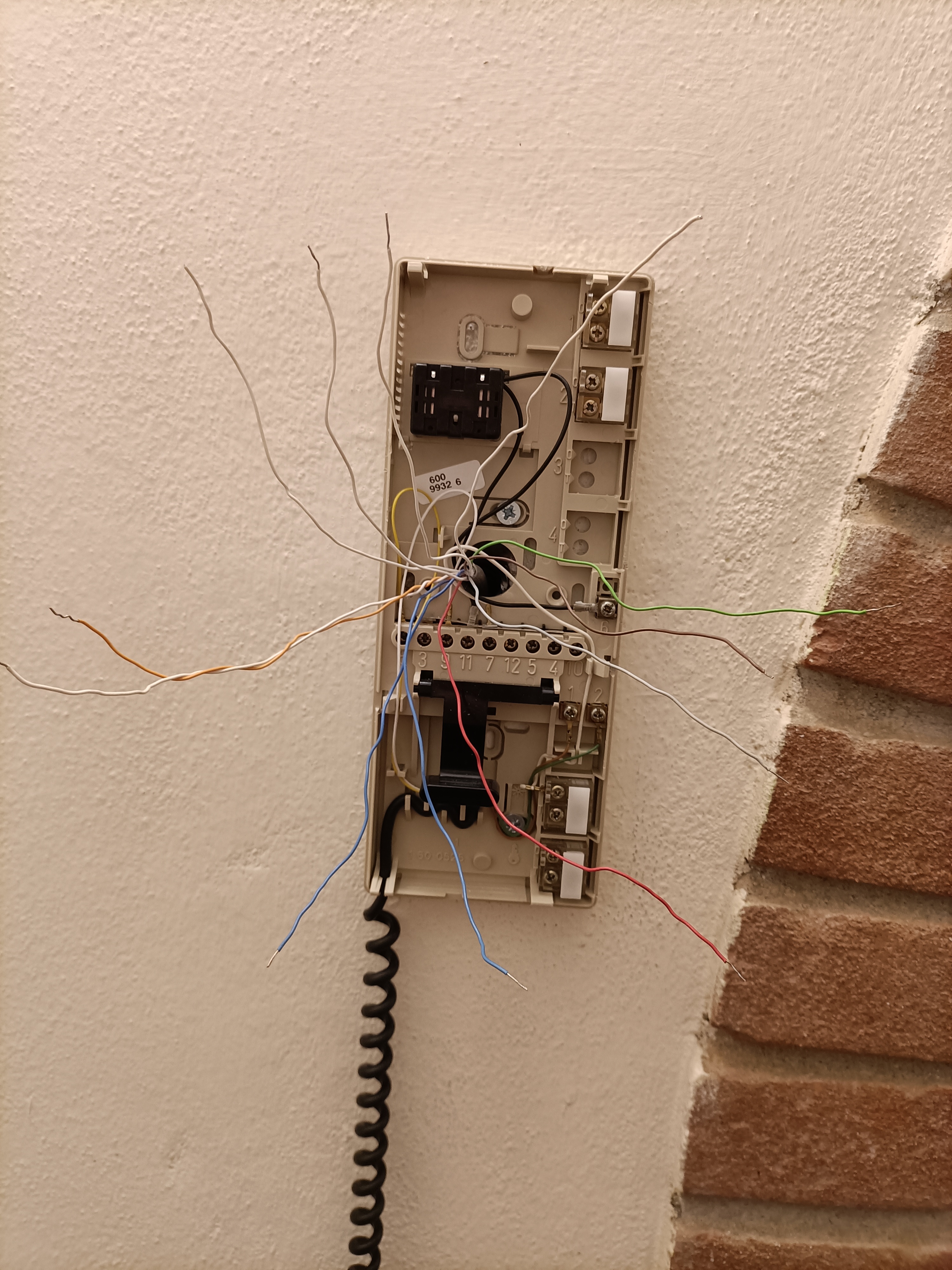

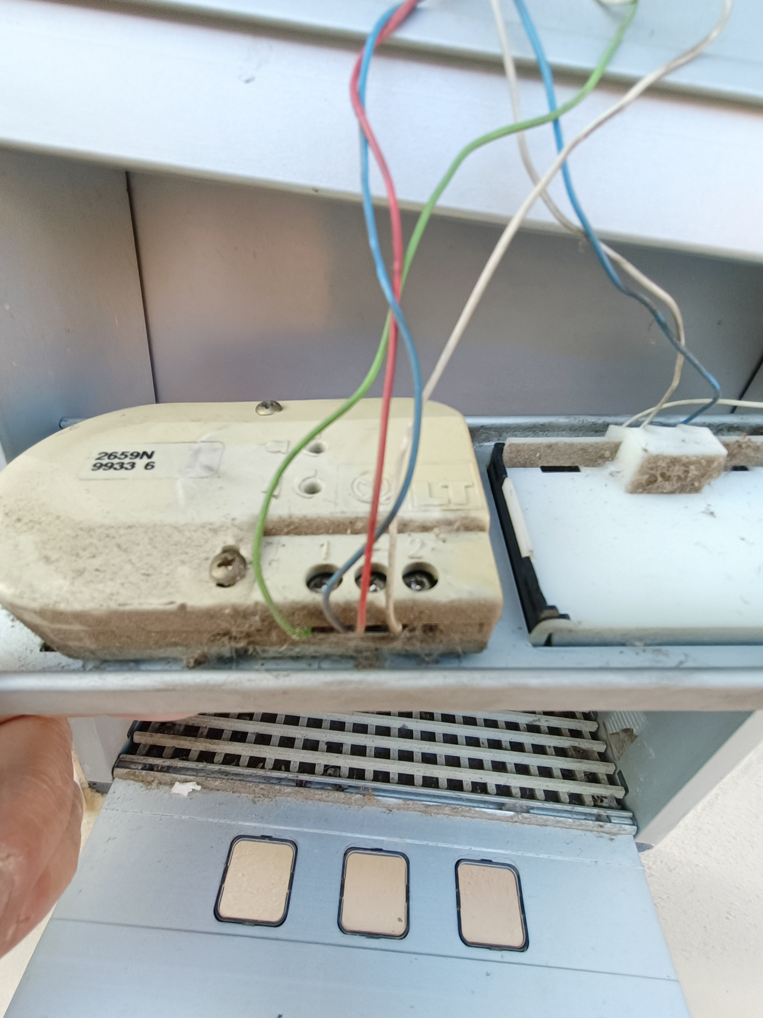

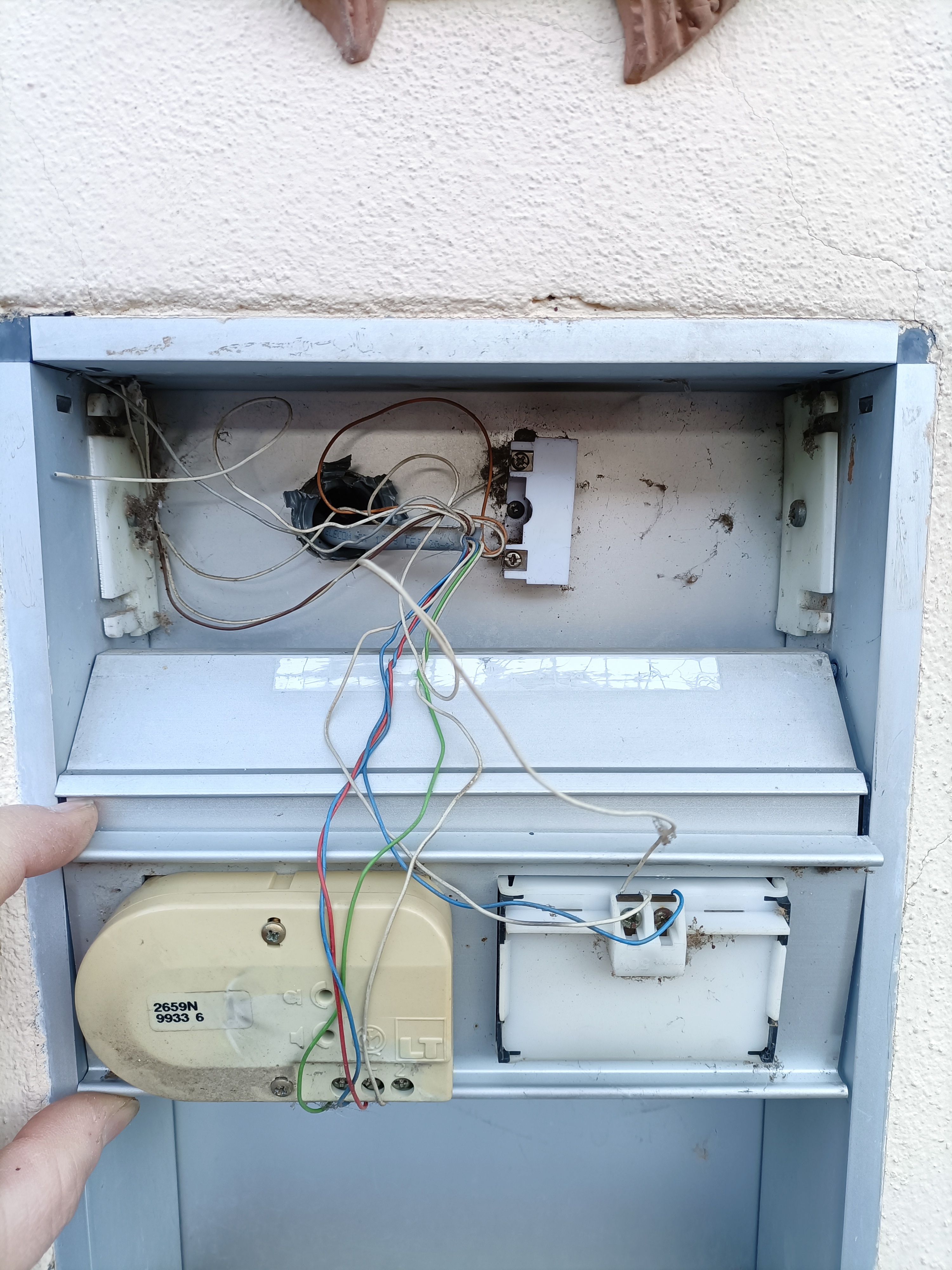

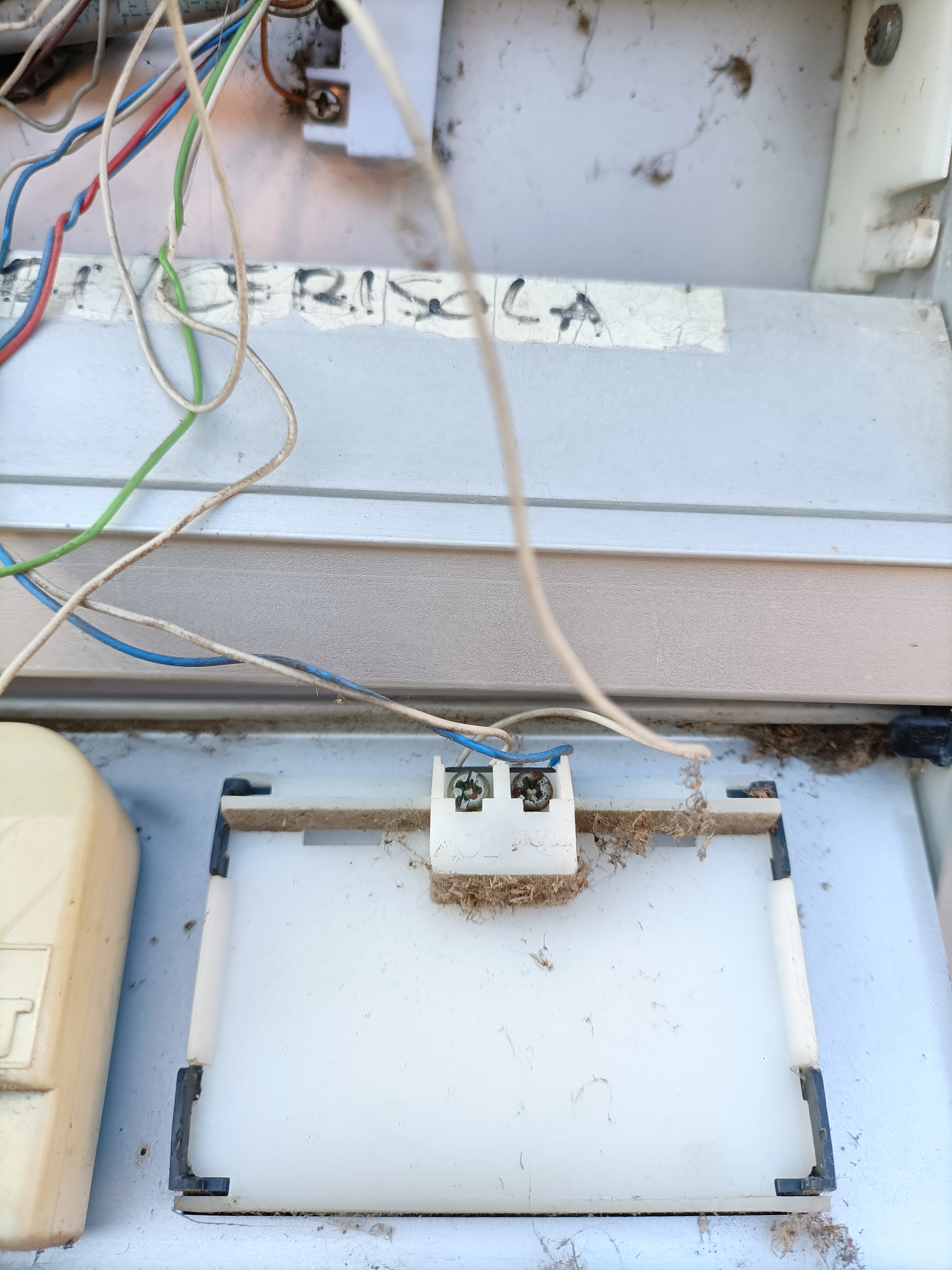

Citofono lt 600 come lo collego ?
Buonasera, Ho cambiato residenza da poco, c'è un citofono vicino alla porta d'entrata , 3 cavi che escono senza essere collegati a nulla nelle altre stanze  e 2 pulsantiere fuori porta, il citofono e le pulsantiere sono senza alimentazione , ho provato ad aprire il citofono e mi sono trovato questa sorpresa, come dovrei provare a collegarlo, i 2 fili bianco e giallo un po intrecciati , se si toccano fanno scintilla, spero che riusciate ad aiutarmi, grazie 16752775367452281174407732758934.thumb.jpg.ba3d2883b736c8ea8dd2c75310f6fc54.jpg
Modificato: da Salvoebasta
qui ci sono 2 foto di una pulsantiera se può servire
