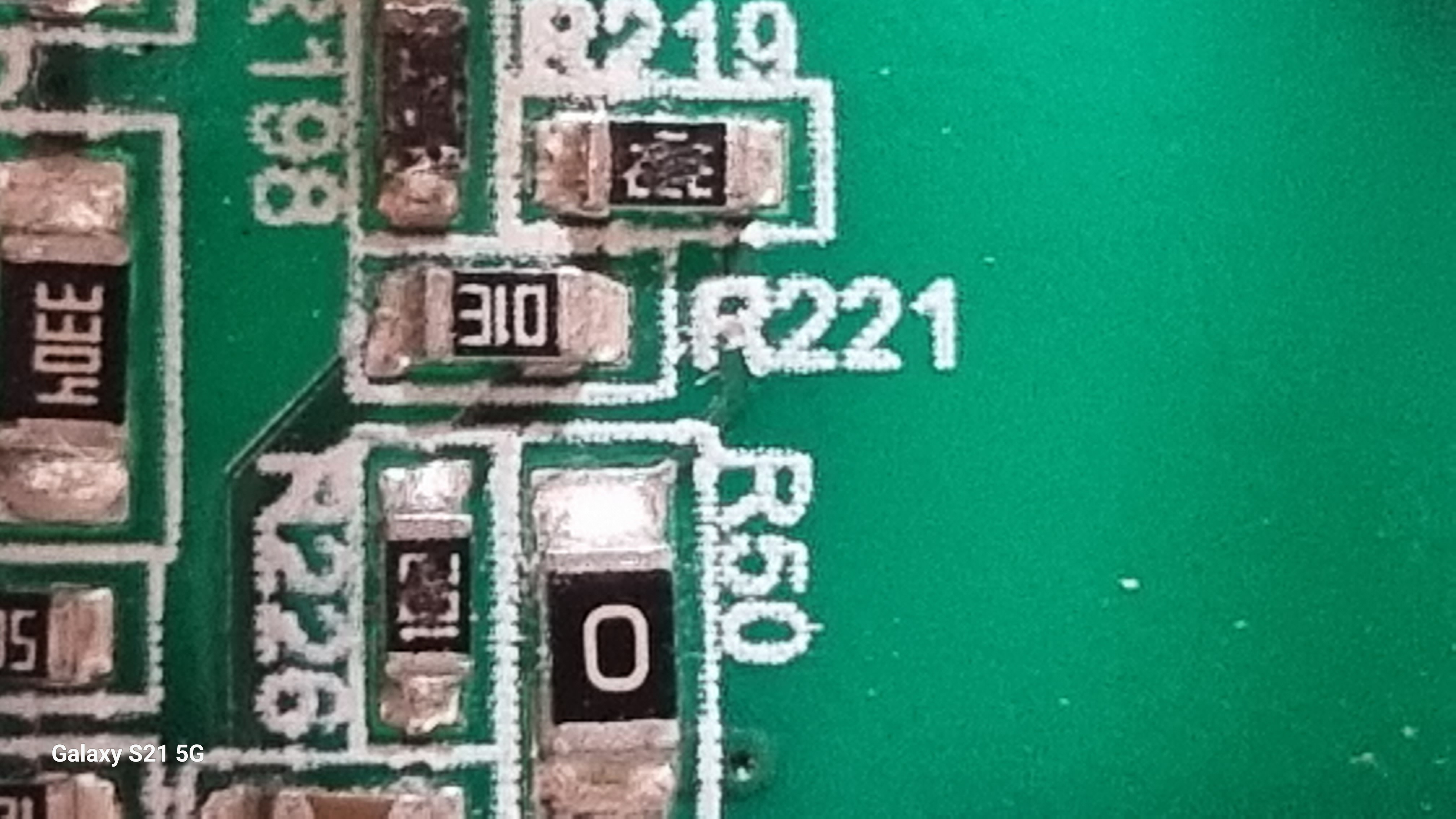

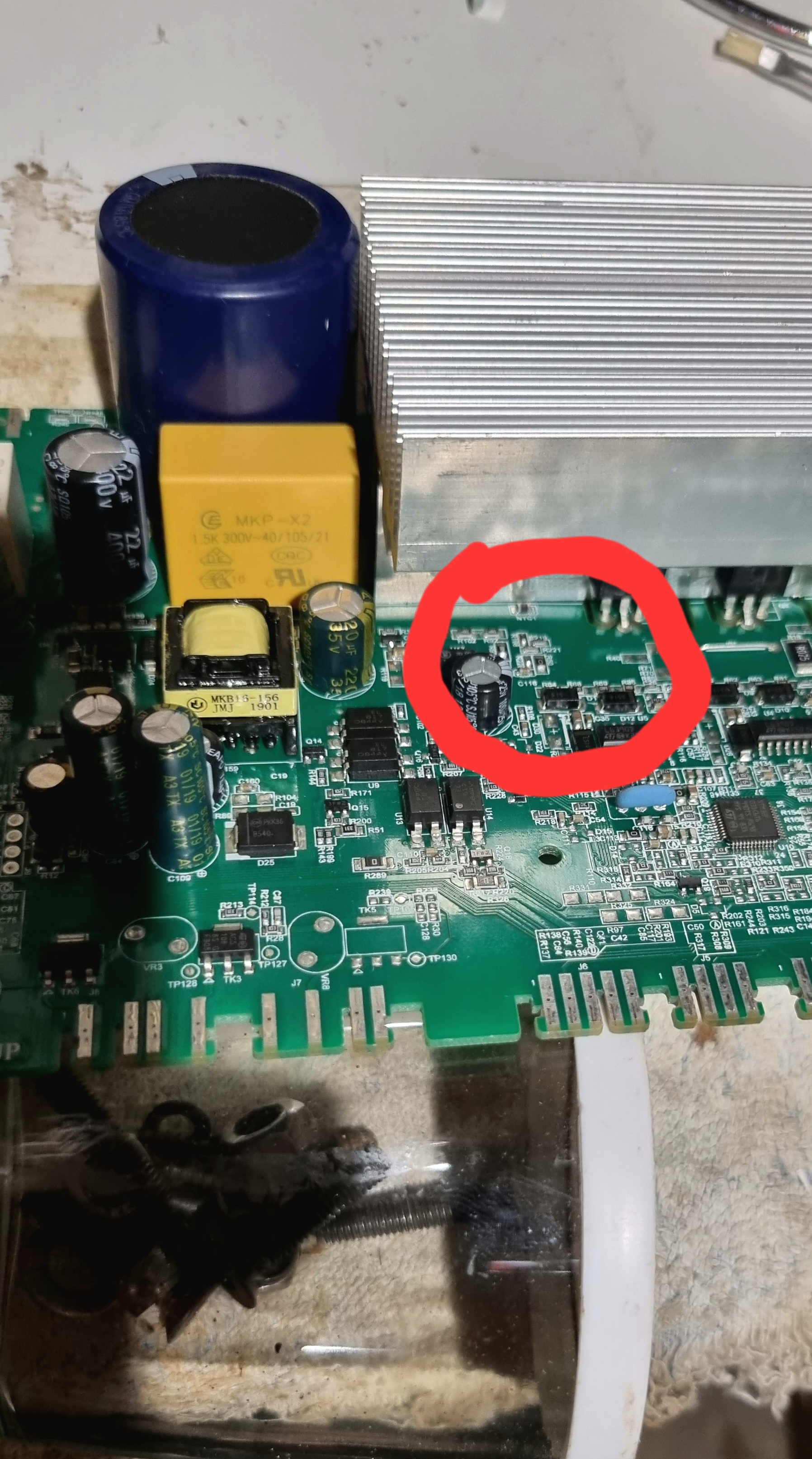

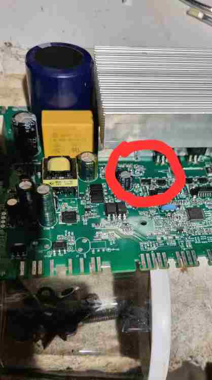

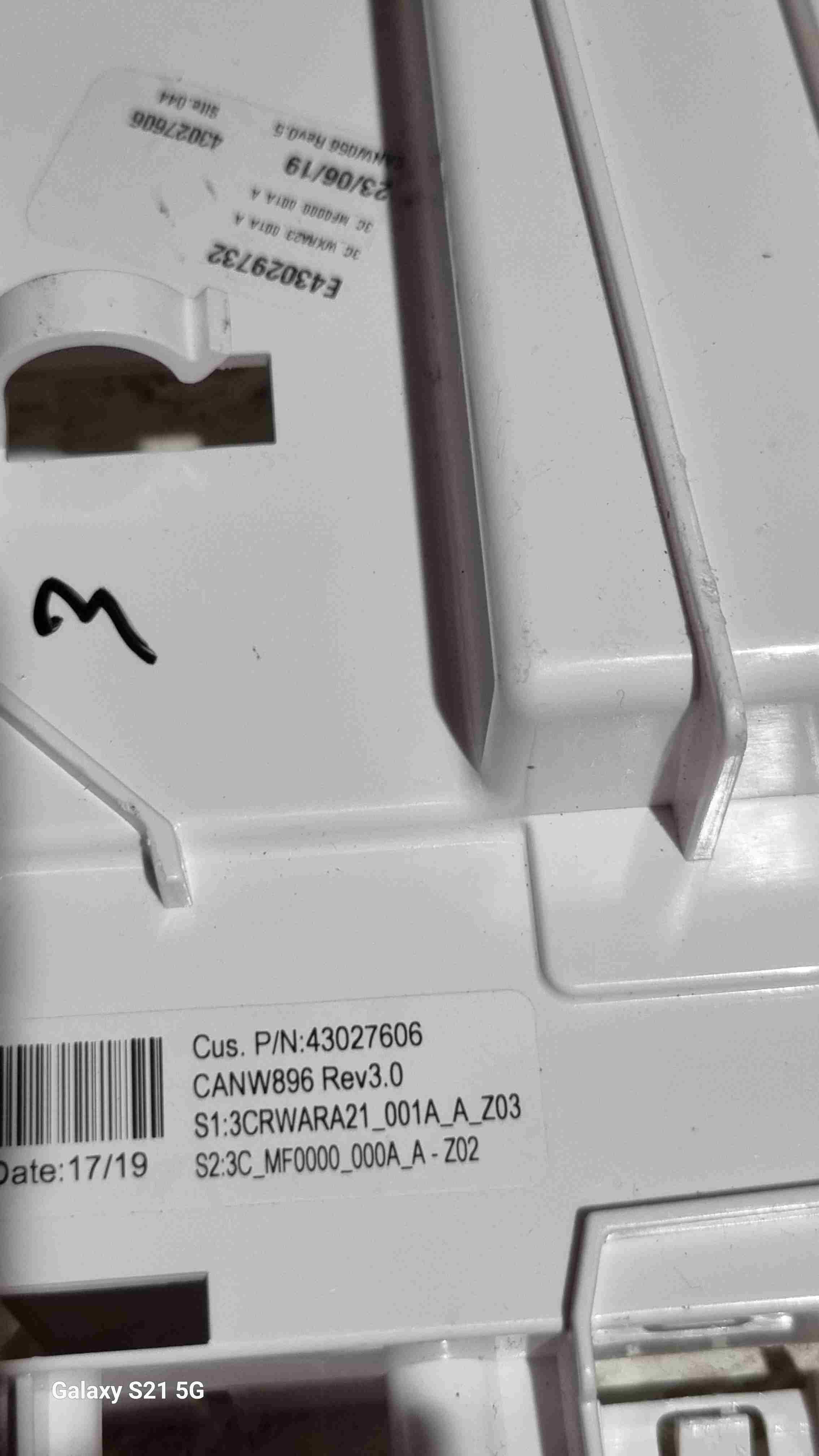

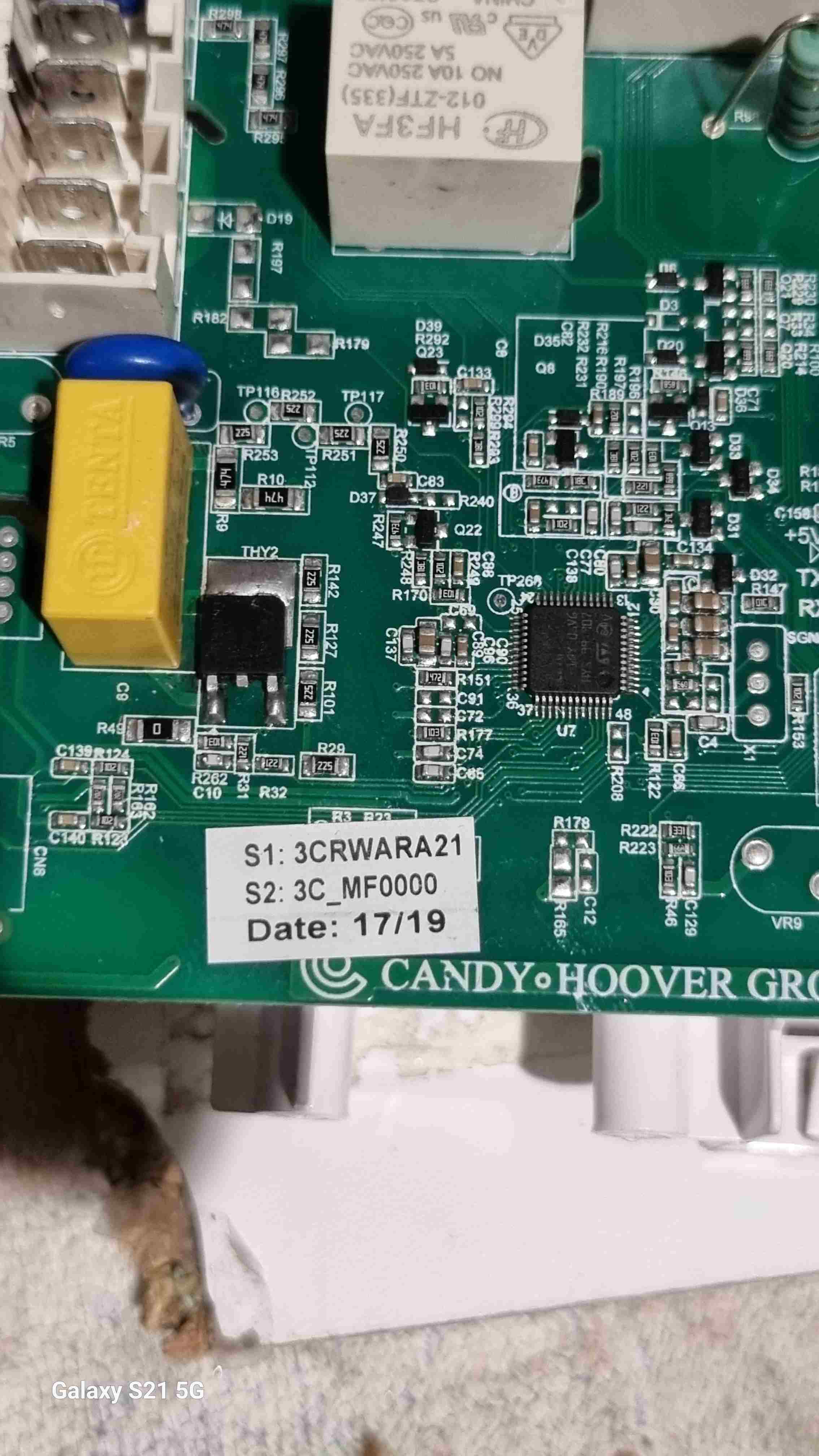

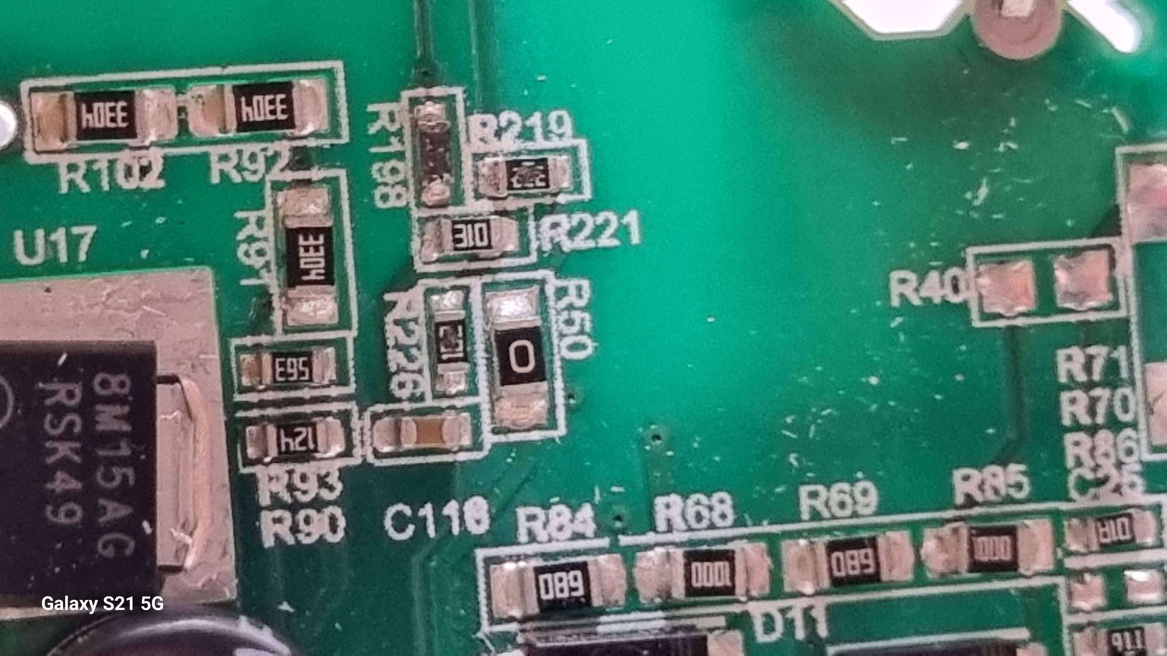

mancano 5 volt alla scheda comando
Maquando
salve a tutti, mentre misuravo la scheda della lavatrice, accidentalmente la scheda ha toccato la carrozzeria, è saltato il salvavita . Ho ridato tensione ma la lavatrice è morta, display spento, non gli arrivano i 5 volt per alimentarlo. controllo la scheda di potenza e noto 3 resistenze annerite sulla scheda sono la R198-R219 e R226. Di due forse riesco a leggere il valore ma per la terza non c'è speranza e non saprei che valore usare. Chiedo cortesemente se qualcuno ha una scheda uguale e mi può dare i valori oppure se avete uno schema ricavarli da li. ho trovato la scheda rigenerata a circa 50 euro e potrei risolvere cosi ma è diventata una sfida fra me e lei che la vorrei riparare da solo  costi quel che costi. Allego foto e spero di trovare qualcuno che ha la soluzione.
la lavatrice è una candy rapidò 8 kg
                                                          image.thumb.jpeg.96f0233087c6f9700a1990eeb9292652.jpegimage.thumb.jpeg.7f2f1bb06fe0b7073cec746a539b985b.jpegimage.thumb.jpeg.b69a8c49bccb43215488b7439c1a72b8.jpegimage.thumb.jpeg.961b8630beacb0aa0ef7f26b9b787fac.jpeg
Link al commento
Condividi su altri siti
Non ho unA scheda uguale dove poter estrapolare informazioni.
Purtroppo in questi casi le resistenze sono solo il danno visibile.
Oltre queste stai tranquillo che c'è dell'altro.
Non puoi fare altro che partire dell'alimentatore.
Nel contempo se hai trovato una scheda uguale ti suggerisco di prenderla.
Saluti
Link al commento
Condividi su altri siti
L'alimentazione alla scheda arriva,  come ho scritto la scheda ha toccato la carrozzeria facendo saltare il salvavita, prima i 5 volt li avevo e il display accendeva. Non c'è un utente che ha avuto a che fare con una scheda simile per leggere i valori delle resistenze? Se non sostituisco quelle non posso sapere se ci sono anche altri problemi, prima devo risolvere questo. Chiedo aiuto a chi legge e ha una scheda uguale grazie
Link al commento
Condividi su altri siti
