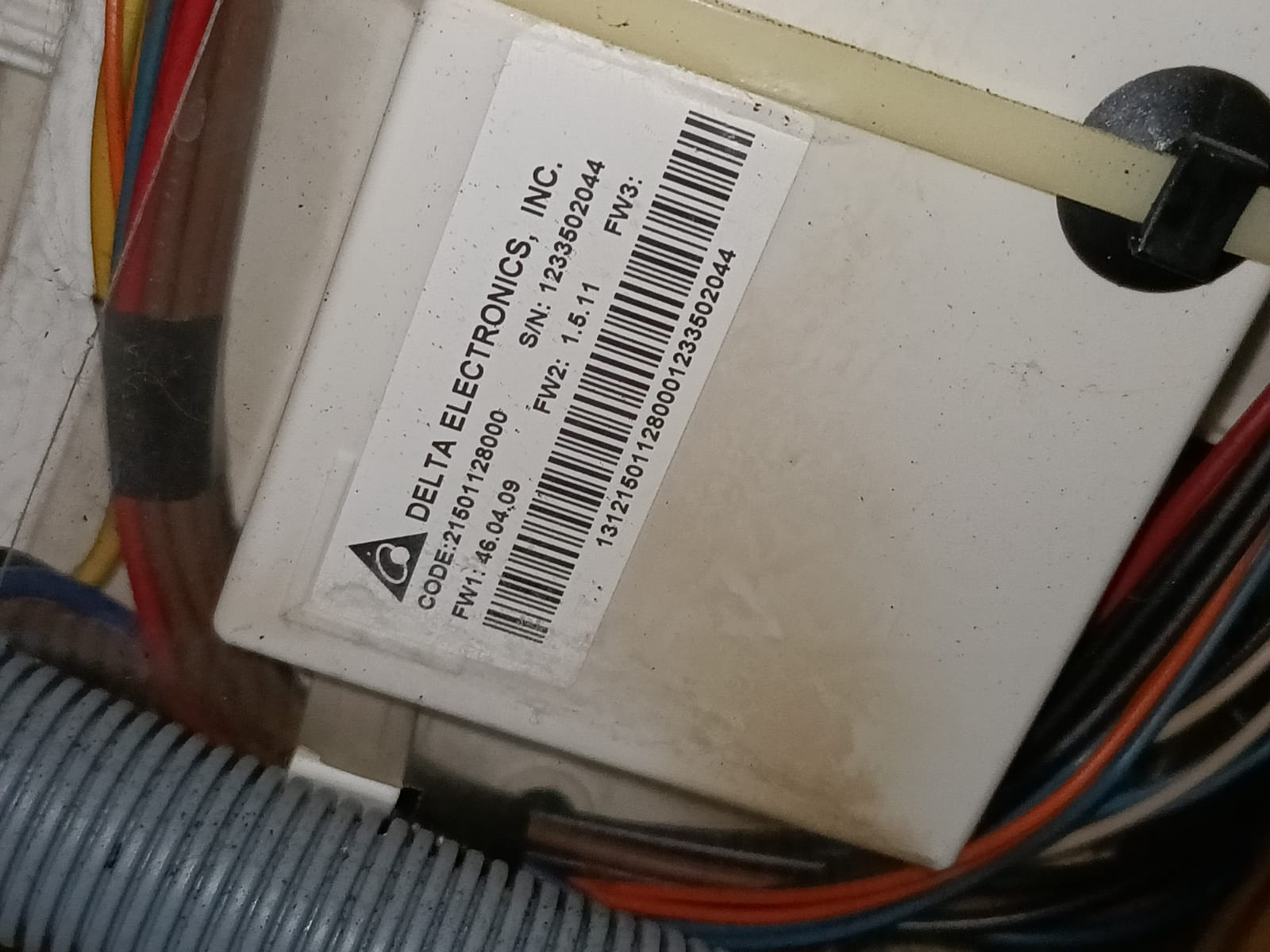

lupak Inserito: 2 febbraio 2023 Segnala Share Inserito: 2 febbraio 2023 Buongiorno a tutti, come da titolo la lavasciuga, dopo aver finito il ciclo di lavaggio, non si riattiva per effettuare altri, lavaggi. Si riattiva solo dopo aver tolto la spina dalla presa, ma non sempre subito, alcune volte bisogna aspettare qualche minuto. Qualcuno ha un manuale tecnico ? Ho visto che c'è una scheda di controllo collegata con 5 fili e poi una scheda di potenza . Vorrei fare dei controlli per vedere se la scheda viene alimentata correttamente, sui 5 fili dovrei trovare una tensione non so quale dovrebbe essere; qualche suggerimento per iniziare i controlli ? Link al commento Condividi su altri siti More sharing options...
Stefano Dalmo Inserita: 2 febbraio 2023 Segnala Share Inserita: 2 febbraio 2023 Io inizierei a controllare lo stato degli elettrolitici. Link al commento Condividi su altri siti More sharing options...
Lockeid Inserita: 2 febbraio 2023 Segnala Share Inserita: 2 febbraio 2023 Metti una buona foto della scheda pricipale. Saluti Link al commento Condividi su altri siti More sharing options...
lupak Inserita: 5 febbraio 2023 Autore Segnala Share Inserita: 5 febbraio 2023 Il 2/2/2023 alle 18:58 , Lockeid ha scritto: Metti una buona foto della scheda pricipale. Saluti appena ho tempo la smonto Link al commento Condividi su altri siti More sharing options...
