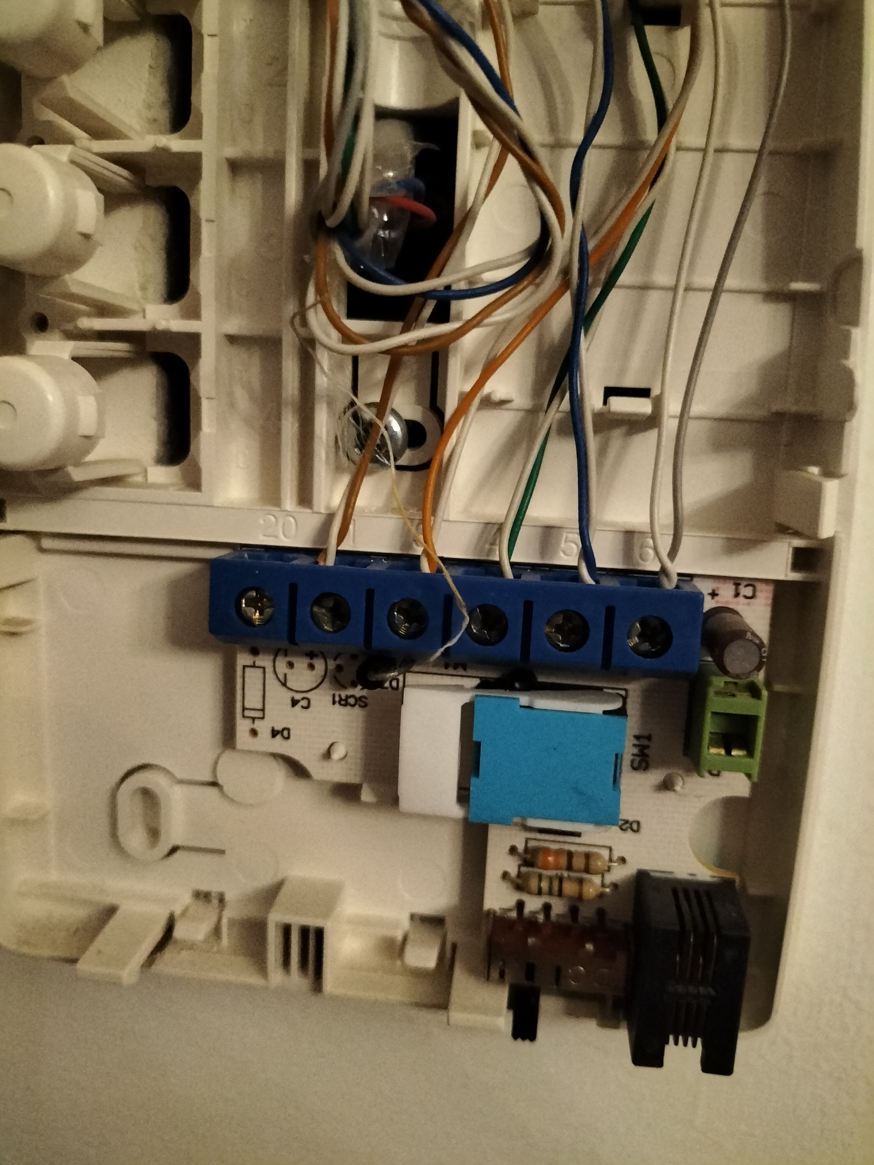

Simogalpe Inserito: 2 febbraio 2023 Segnala Inserito: 2 febbraio 2023 Buongiorno, qualcuno sa dirmi, per favore, a cosa corrispondono queste connessioni? È un citofono Bticino 303202 (credo), lo devo sostituire con un Tigui T71-U del quale ho già la connessione. Grazie a chi mi risponde
Maurizio Colombi Inserita: 11 febbraio 2023 Segnala Inserita: 11 febbraio 2023 Il 2/2/2023 alle 09:58 , Simogalpe ha scritto: a cosa corrispondono queste connessioni? Allora, 1 comune, 3 e 4 fonia, 5 chiamata e 6 apriporta. Non sono sicuro che la sostituzione sia possibile, tentar non nuoce.
