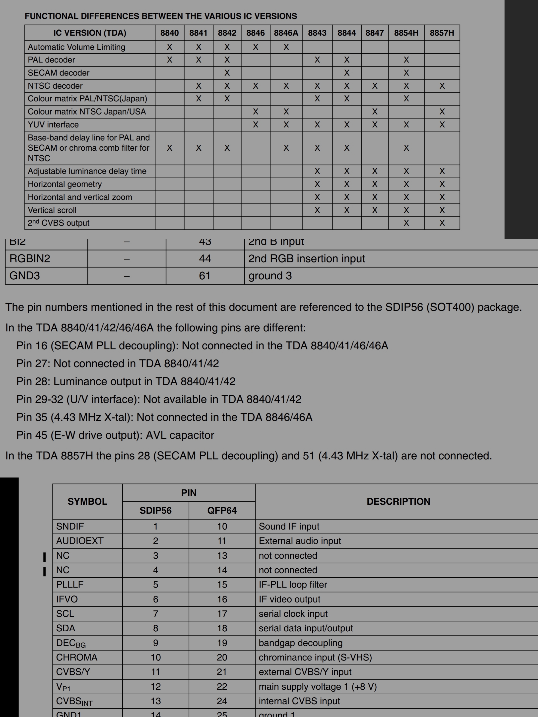

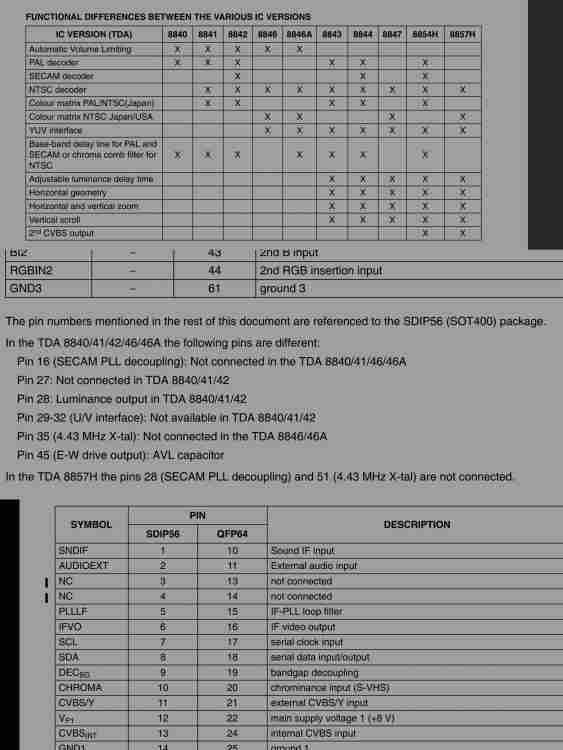

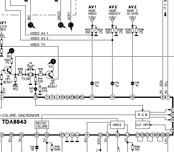

UomoInAmmollo Inserito: 2 febbraio 2023 Segnala Inserito: 2 febbraio 2023 Buongiorno, è possibile, per vostra esperienza, modificare questo TV, senza usare hardware esterni come ad esempio un arduino, affinché possa funzionare verosimilmente per avere un ingresso SVIDEO in parallelo ai connettori frontali (AV2) come il 28S1 tramite AV2? Al di la dei piedini del TDA8840 da alzare/modificare/collegare per accettare il segnale di Chroma, mi sembra di capire che il grosso problema potrebbe dipendere dalla commutazione che arriva tramite bus I2C dal processore, che altrimenti cercherebbe sempre e solo segnale a video composito col colore dove vado a collegare il cavo col Luma. Piano B: c'è un altro telaio Mivar che si presta a questa modifica sempre di TV piccole dai 21 in giù visto che bene o male li ho quasi tutti? Se si riapro la discussione in caso di problemi su quel modello specifico. Grazie come sempre a chi ha il piacere di leggere e di aiutare
Riccardo Ottaviucci Inserita: 2 febbraio 2023 Segnala Inserita: 2 febbraio 2023 il TDA8840 non ha l'uscita S-VHS che invece è presente sul TDA 8843 montato su altri telai (pin 15 scart AV2)
patatino59 Inserita: 2 febbraio 2023 Segnala Inserita: 2 febbraio 2023 1 ora fa, Riccardo Ottaviucci ha scritto: il TDA8840 non ha l'uscita S-VHS Intendi Ingresso, vero ?
UomoInAmmollo Inserita: 2 febbraio 2023 Autore Segnala Inserita: 2 febbraio 2023 A mio modo di vedere, anche se sicuramente ne so 1/100 di voi essendo solo un hobbista da strapazzo, guardando il datasheet del tda8840, secondo me sarebbe più corretto affermare che sui telai piccoli come P1 e 2 (mi pare anche M4) con 8840 il PIN del Chroma è mutato a gnd, ma è lì che vorrei entrare alzandolo, credo tuttavia che non basti per il discorso di dargli in pasto il vim corretto (a meno che questo non sia fesso, che gli basti un segnale alto o basso per arrendersi)....
Riccardo Ottaviucci Inserita: 2 febbraio 2023 Segnala Inserita: 2 febbraio 2023 1 ora fa, patatino59 ha scritto: Intendi Ingresso, vero ? ovvio,scusate
Riccardo Ottaviucci Inserita: 2 febbraio 2023 Segnala Inserita: 2 febbraio 2023 1 ora fa, UomoInAmmollo ha scritto: ma è lì che vorrei entrare alzandolo, provaci,non succede mica nulla
UomoInAmmollo Inserita: 2 febbraio 2023 Autore Segnala Inserita: 2 febbraio 2023 1 ora fa, Riccardo Ottaviucci ha scritto: ovvio,scusate C'è di peggio....tipo il sottoscritto che ha scritto nel titolo "20P2" anziché "14P2", anche se mi riferivo più alla gestione del tda8840 sui Mivar con quel telaio che al modello specifico:-( ...e meno male che ero in pausa caffè già bevuto 😄
Riccardo Ottaviucci Inserita: 3 febbraio 2023 Segnala Inserita: 3 febbraio 2023 lo schema è lo stesso
Ryccardo Inserita: 6 febbraio 2023 Segnala Inserita: 6 febbraio 2023 PENSO sia possibile visto che il service2 è a tutti gli effetti una modifica quasi diretta della configurazione del videoprocessore (e nella generazione precedente, era ben più diretta!), quindi provando le varie opzioni per "selezione ingresso" dovresti trovare "AV1 come S-video" ma quasi certamente non potrai salvarla e dovrai fare questo giro ogni volta ... (... o andare all-in, rimuovere il processore di controllo, ed inventarsi un sostituto programmato in casa!)
UomoInAmmollo Inserita: 13 febbraio 2023 Autore Segnala Inserita: 13 febbraio 2023 Il 6/2/2023 alle 21:31 , Ryccardo ha scritto: PENSO sia possibile visto che il service2 è a tutti gli effetti una modifica quasi diretta della configurazione del videoprocessore (e nella generazione precedente, era ben più diretta!), quindi provando le varie opzioni per "selezione ingresso" dovresti trovare "AV1 come S-video" ma quasi certamente non potrai salvarla e dovrai fare questo giro ogni volta ... (... o andare all-in, rimuovere il processore di controllo, ed inventarsi un sostituto programmato in casa!) Grazie per la dritta; il P2 ha anche l'Av2 frontale, perché questa non può essere utilizzata sempre com quella modalità? Sul discorso dei modelli precedenti l'avevo, nel post iniziale, buttata lì come opzione, ma far esperimenti su quei telai senza andare quasi a colpo sicuro mi viene un po' male perché non ne ho tantissimi. Appena posso mi ci metto, attualmente sto giocando all'allegro chirurgo a far ponticelli con le piste mangiate dalla tampone su un cp90
