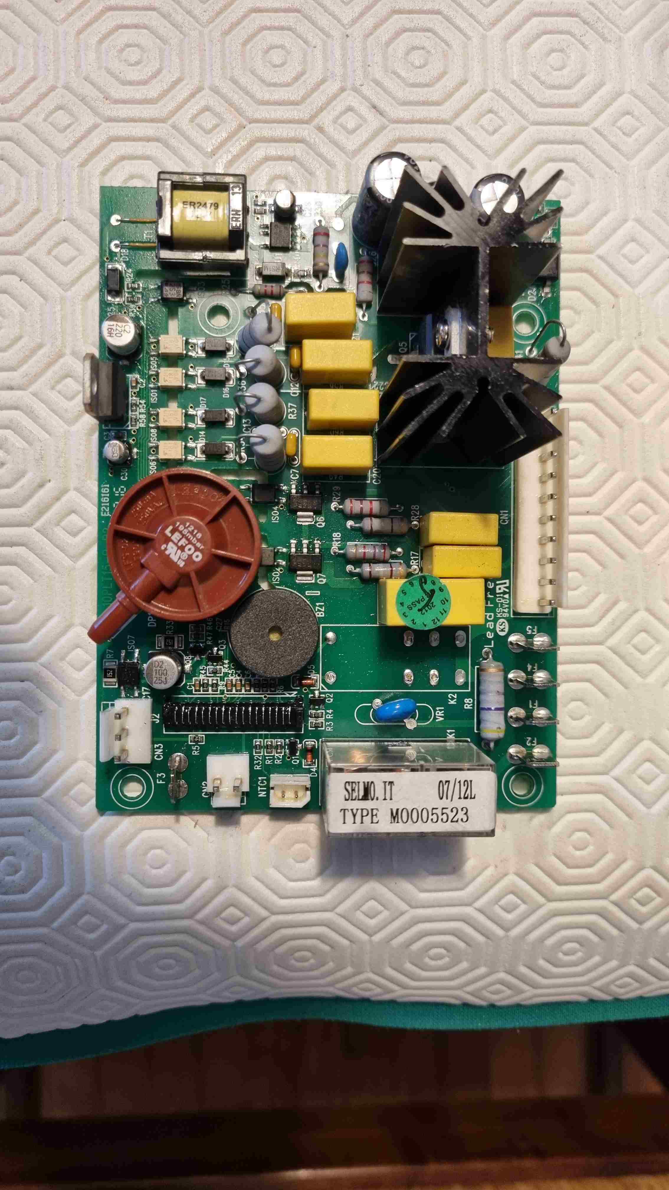

Polti Lecoaspira Intelligent 2.0 motore non regge velocità 3 e 4
Ciao a tutti, da qualche tempo il mio Polti Lecoaspira Intelligent 2.0 (https://www.polti.it/wp/wp-content/uploads/2016/10/LECOASPIRA-INTELLIGENT-2.0-M0S10050-1T10-IT.pdf) che ha la regolazione digitale della velocità/potenza di aspirazione su 4 livelli, non regge più il livello 3 e il ilvello 4.
Riesco a selezionare uno di questi 2 livelli, ma il motore "singhiozza" e poi interrompe l'aspirazione. Allego una foto della scheda elettronica e qui https://1drv.ms/u/s!ArLAmpaZ7fszg5RWHYsFNZHF9y8M3A?e=biVDa9 trovate un video del problema.
Cosa mi consigliate di controllare? Segnalo che ho fatto il tentativo di scollegare i tubicini dal componente rosso sulla scheda (Lefoo 1216), che sembrando una sorta di pressostato credevo potesse influire, ma l'aspirazione funziona comunque con lo stesso problema.
Grazie a chi vorrà rispondermi.
Ciao,
Matteo
  • 1 year later...
Ciao Profugo, hai ricevuto risposte/soluzioni al problema del mancato funzionamento alle velocità 3 e 4? Ho esattamente lo stesso problema e volevo capire se dovevo ricomprarne uno nuovo (il centro assistenza mi ha diagnosticato un problema alla scheda elettronica, che sarebbe da sostituire... ad un prezzo folle!), oppure se c'era la speranza di poter "riparare" in qualche modo la scheda. Grazie!
Alessio Menditto
Ciao Mbox, profugo è dal marzo 2023 che non entra in forum, è meglio se apri una nuova discussione.
Ospite
