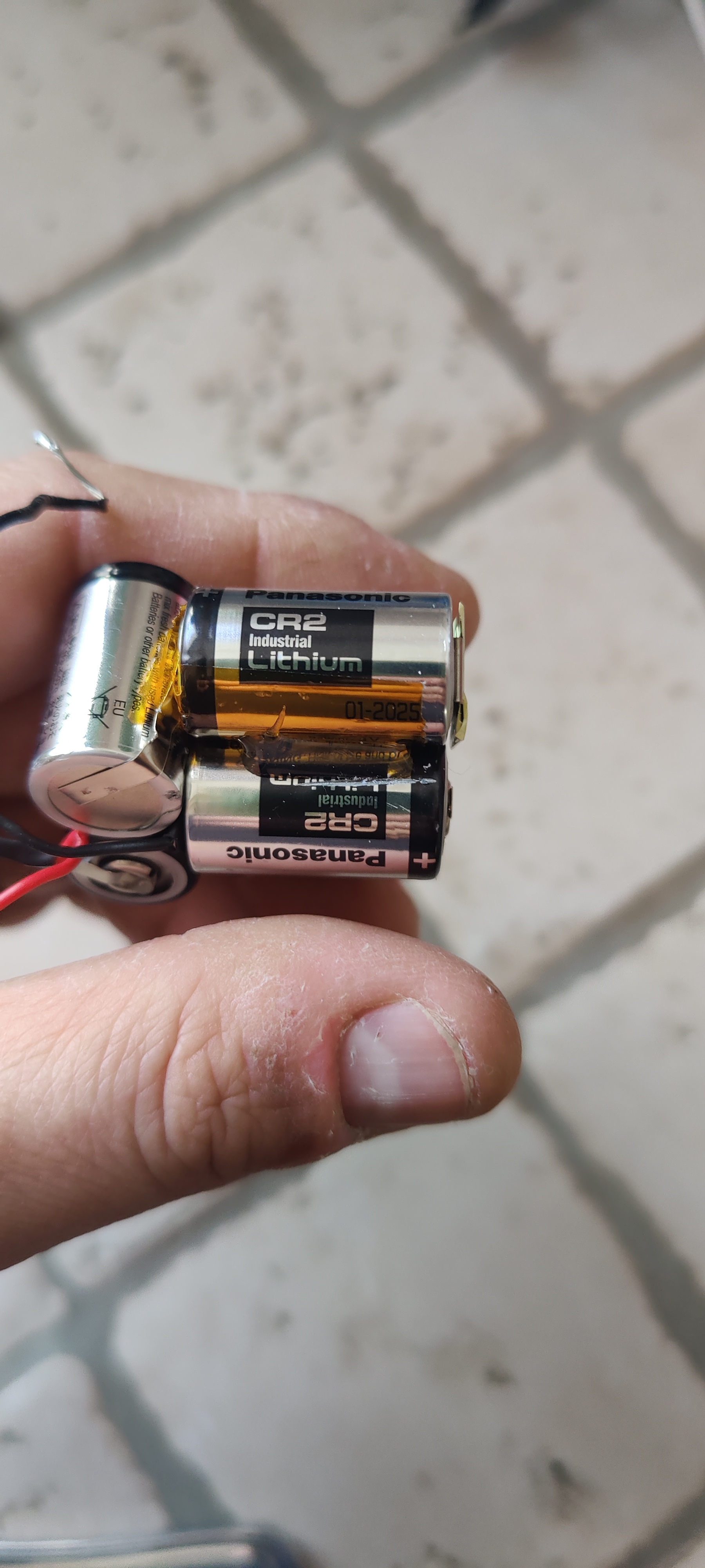

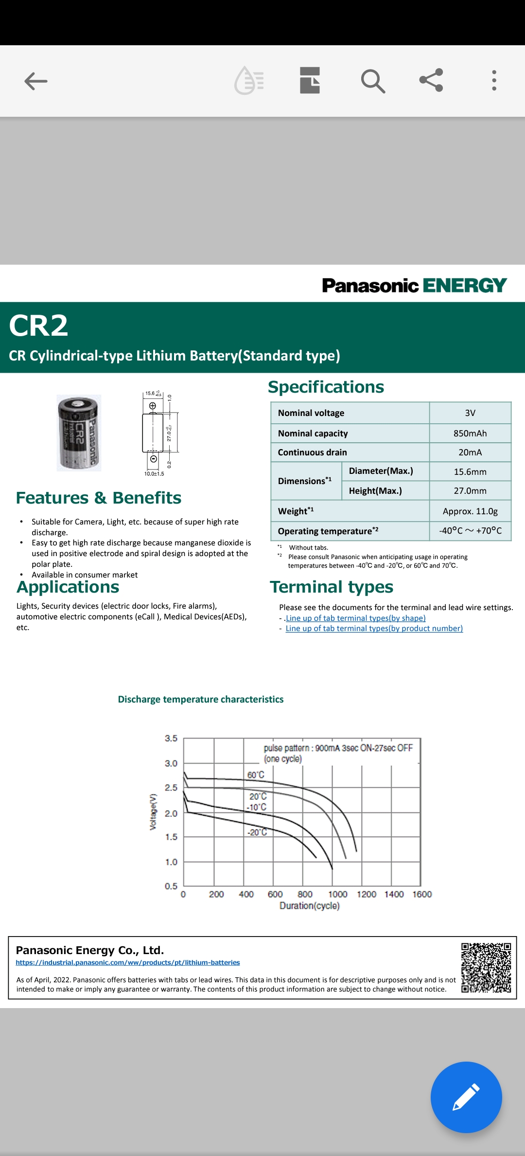

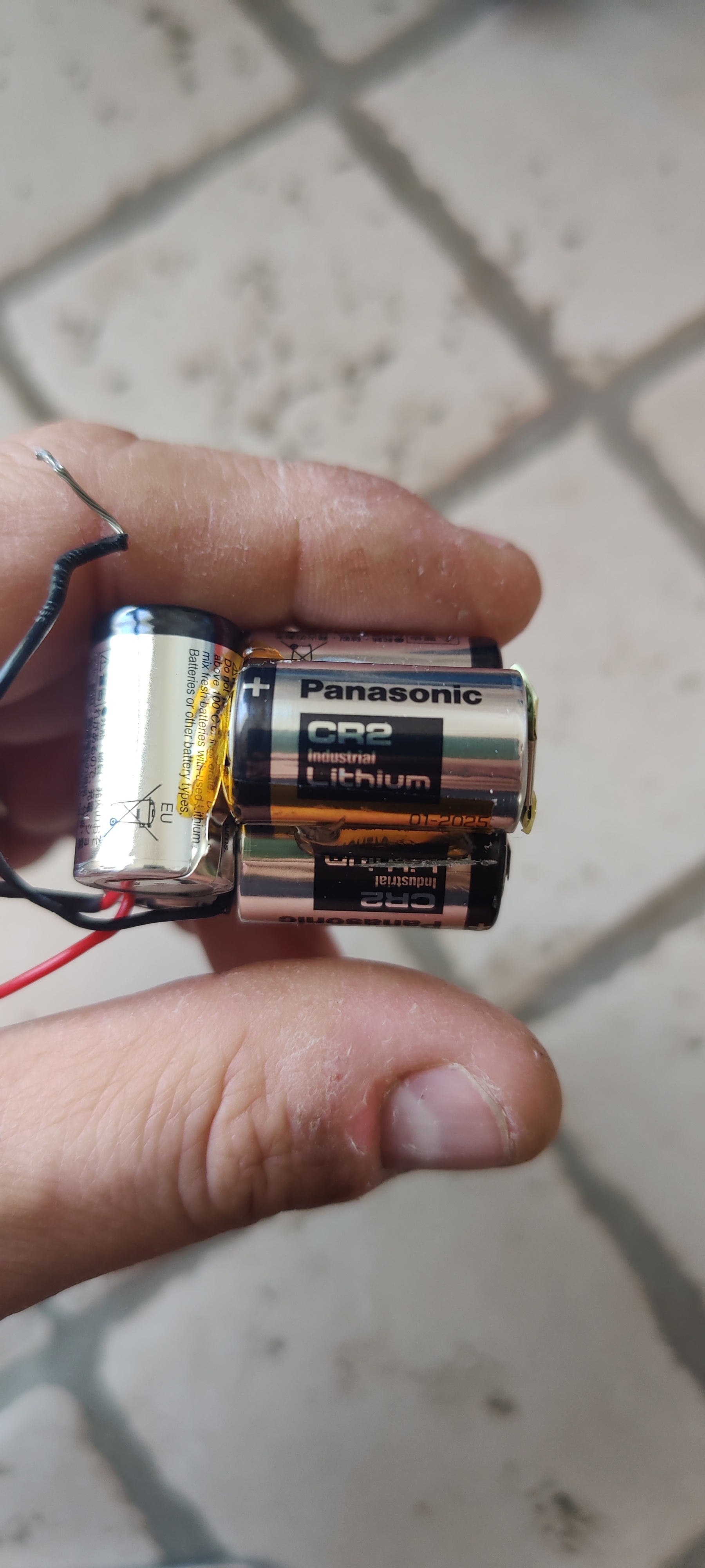

Syrio Inserito: 3 febbraio 2023 Segnala Inserito: 3 febbraio 2023 Buongiorno, Ho un trapano con pacco batteria formato da n 6 batterie modello CR2 non sostituibile e non ricaricabile, ho apportato delle modifiche in modo che funzioni tramite alimentatore, solo che provando a collegare un alimentatore per notebook da 19 volt 6.32a fa solo un accenno a girare, dopo di ché la spia che si vede sull'alimentatore si spegne, mentre un altro alimentatore generico con diverse erogazioni di voltaggio lavora bene, il problema è che ha solo 3a, se possibile potete suggerirmi un alimentatore che potrebbe andare bene con un amperaggio sufficiente? Grazie
Livio Orsini Inserita: 3 febbraio 2023 Segnala Inserita: 3 febbraio 2023 Dovresti fornire i dati di tensione e potenza assorbita dal trapano. Inoltre considera che che l'assorbimento sotto sforzo di un motore da circa 250 W può superare abbondantemente 20A.
Syrio Inserita: 6 febbraio 2023 Autore Segnala Inserita: 6 febbraio 2023 Ciao Livio, Grazie del tuo intervento, purtroppo gli unici dati reperiti sono quelli del pacco batteria
Livio Orsini Inserita: 6 febbraio 2023 Segnala Inserita: 6 febbraio 2023 2 ore fa, Syrio ha scritto: purtroppo gli unici dati reperiti sono quelli del pacco batteria Son batterie da 3V bisognerebbe almeno sapere se sono collegate in serie o in serie parallo. Se fossero tutte in serie sarebbero 18V; però sarebbe più ragionevole che fossero 3 in serie, messe in parallelo alla serie delle altre 3, così risulterebbero 9V. Son batterie che mediamente hanno capacità 800mAh - 900mAh, però la capacità di scarica intantanea può anche essere di 5 volte, quindi arrivare, con 2 pacchi, in parallelo a 9A.
Dumah Brazorf Inserita: 6 febbraio 2023 Segnala Inserita: 6 febbraio 2023 (modificato) Più che un trapano mi pare un avvitatore. Sfogliando il datasheet di una cella CR2 a caso https://data.energizer.com/pdfs/cr2_eu.pdf pare sopportare un picco di 2,5A e 1A continuo. C'è da vedere come sono collegate le celle, se 6S o 3S2P. Modificato: 6 febbraio 2023 da Dumah Brazorf
Livio Orsini Inserita: 6 febbraio 2023 Segnala Inserita: 6 febbraio 2023 8 minuti fa, Dumah Brazorf ha scritto: datasheet di una cella CR2 a caso Ce ne sono anche che possono dare una corrente istantanea anche >5 volte la capacità.
Dumah Brazorf Inserita: 6 febbraio 2023 Segnala Inserita: 6 febbraio 2023 Non ce lo vedo a spulciare i datasheet per trovare le celle giuste per il suo "trapano".
Livio Orsini Inserita: 6 febbraio 2023 Segnala Inserita: 6 febbraio 2023 4 ore fa, Dumah Brazorf ha scritto: Non ce lo vedo a spulciare i datasheet per trovare le celle giuste per il suo "trapano". Lui magari no, ma il costruttore dell'attrezzo sicuramente avrà fatto una scelta con il miglior rapporto prestazioni prezzo. per questo sono importanti i dati che ho richiesto.
Syrio Inserita: 11 febbraio 2023 Autore Segnala Inserita: 11 febbraio 2023 Il 6/2/2023 alle 11:05 , Livio Orsini ha scritto: bisognerebbe almeno sapere se sono collegate in serie o in serie parallo Batterie collegate tutte e 6 in un'unica serie Il 6/2/2023 alle 11:45 , Dumah Brazorf ha scritto: Non ce lo vedo a spulciare i datasheet per trovare le celle giuste per il suo "trapano". In allegato la foto e il datasheet delle batterie
Livio Orsini Inserita: 11 febbraio 2023 Segnala Inserita: 11 febbraio 2023 Quelle batterie, quelle del data sheet, sono inadatte all'uso per un attrezzo come un avvitatore od un trapano, visto che dichiarano solo 20mA di corrente fornita in continuo. Sono specifiche per macchine fotografiche e telecamere. Comunque ti serve un alimentatore da 18V con erogazione di almeno 1A. Il 3/2/2023 alle 08:41 , Syrio ha scritto: un altro alimentatore generico con diverse erogazioni di voltaggio lavora bene, il problema è che ha solo 3a, Se le batterie son quelle, questo alimentatore è più che sufficiente.
