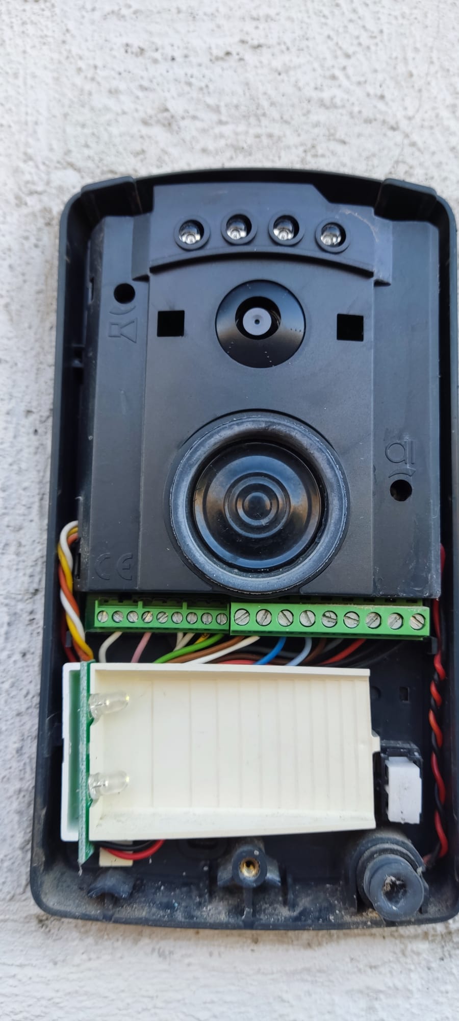

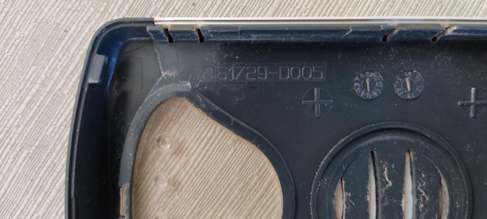

Teddy23 Inserito: 3 febbraio 2023 Segnala Inserito: 3 febbraio 2023 Ciao a tutti da qualche giorno sul posto esterno non si sente la voce, e neanche dall'interno. Apre e suona senza problemi. Ho anche un secondo citofono idem muto. Inoltre da 1 mesetto il video non funziona più. Vi chiedo un supporto per cercare di risolvere il problema, grazie
Roberto Garoscio Inserita: 3 febbraio 2023 Segnala Inserita: 3 febbraio 2023 Serve conoscere il tipo di sistema utilizzato, devi indicare il codice del posto esterno.
Teddy23 Inserita: 10 febbraio 2023 Autore Segnala Inserita: 10 febbraio 2023 Il 3/2/2023 alle 19:30 , Roberto Garoscio ha scritto: Serve conoscere il tipo di sistema utilizzato, devi indicare il codice del posto esterno. DS1729-D005, allego foto
Teddy23 Inserita: 10 febbraio 2023 Autore Segnala Inserita: 10 febbraio 2023 Il 3/2/2023 alle 19:30 , Roberto Garoscio ha scritto: Serve conoscere il tipo di sistema utilizzato, devi indicare il codice del posto esterno. 956/123, allego foto
Roberto Garoscio Inserita: 10 febbraio 2023 Segnala Inserita: 10 febbraio 2023 Si tratta di un video a 5 fili, il video se spento potrebbe essere dovuto da un guasto al videocitofono o alla mancanza del +18Vdc dall’alimentatore. Per la fonica invece è molto probabile un guasto del posto esterno.
