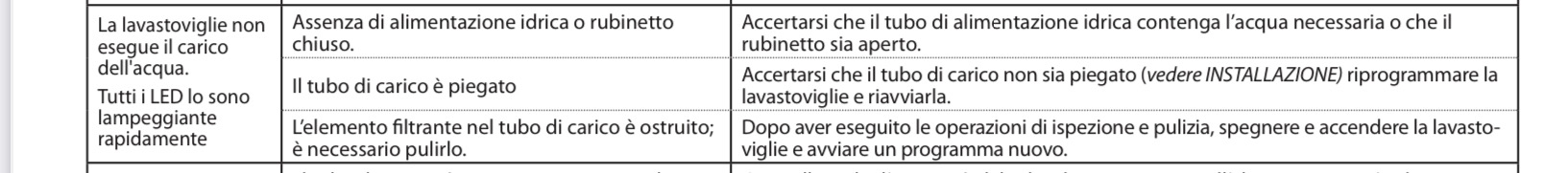

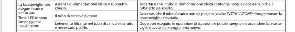

Alfonso70 Inserito: 3 febbraio 2023 Segnala Inserito: 3 febbraio 2023 Buonasera è qualche giorno che la mia lavastoviglie si accende prende l'acqua inizia a lavare poi si blocca accendono tutti i led ed emette un segnale acustico ad intermittenza poi la spengo e riaccendo e riparte ma a volte lo fa in continuazione che cosa può essere grazie.
Lockeid Inserita: 6 febbraio 2023 Segnala Inserita: 6 febbraio 2023 Sicuro che tutte le spie dei programmi lampeggiano? Sono 4 o 5?
michpao Inserita: 7 febbraio 2023 Segnala Inserita: 7 febbraio 2023 (modificato) Hai provato a fare quello che c’è scritto nel manuale istruzioni? Se non risolvi, metti un video delle spie che lampeggiano, così capiremo .... Modificato: 7 febbraio 2023 da michpao
Stefano Dalmo Inserita: 7 febbraio 2023 Segnala Inserita: 7 febbraio 2023 A me sembra un problema di elettronica.
Alfonso70 Inserita: 12 febbraio 2023 Autore Segnala Inserita: 12 febbraio 2023 Ringrazio a tutti per l'aiuto, ho pulito il filtrino che si trova nel tubo di carico e per il momento sta andando bene se poi si ripeterà farò un video, grazie ancora saluti
