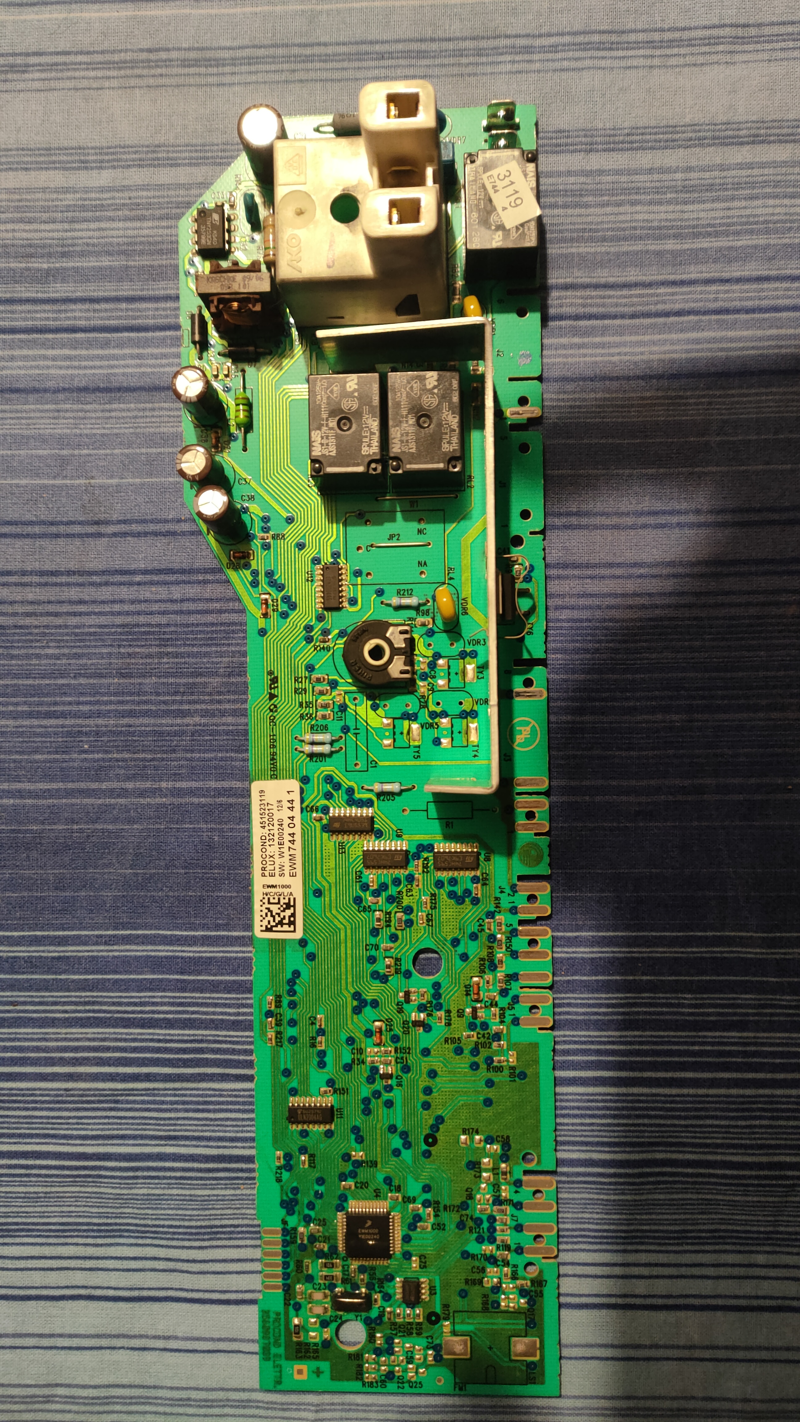

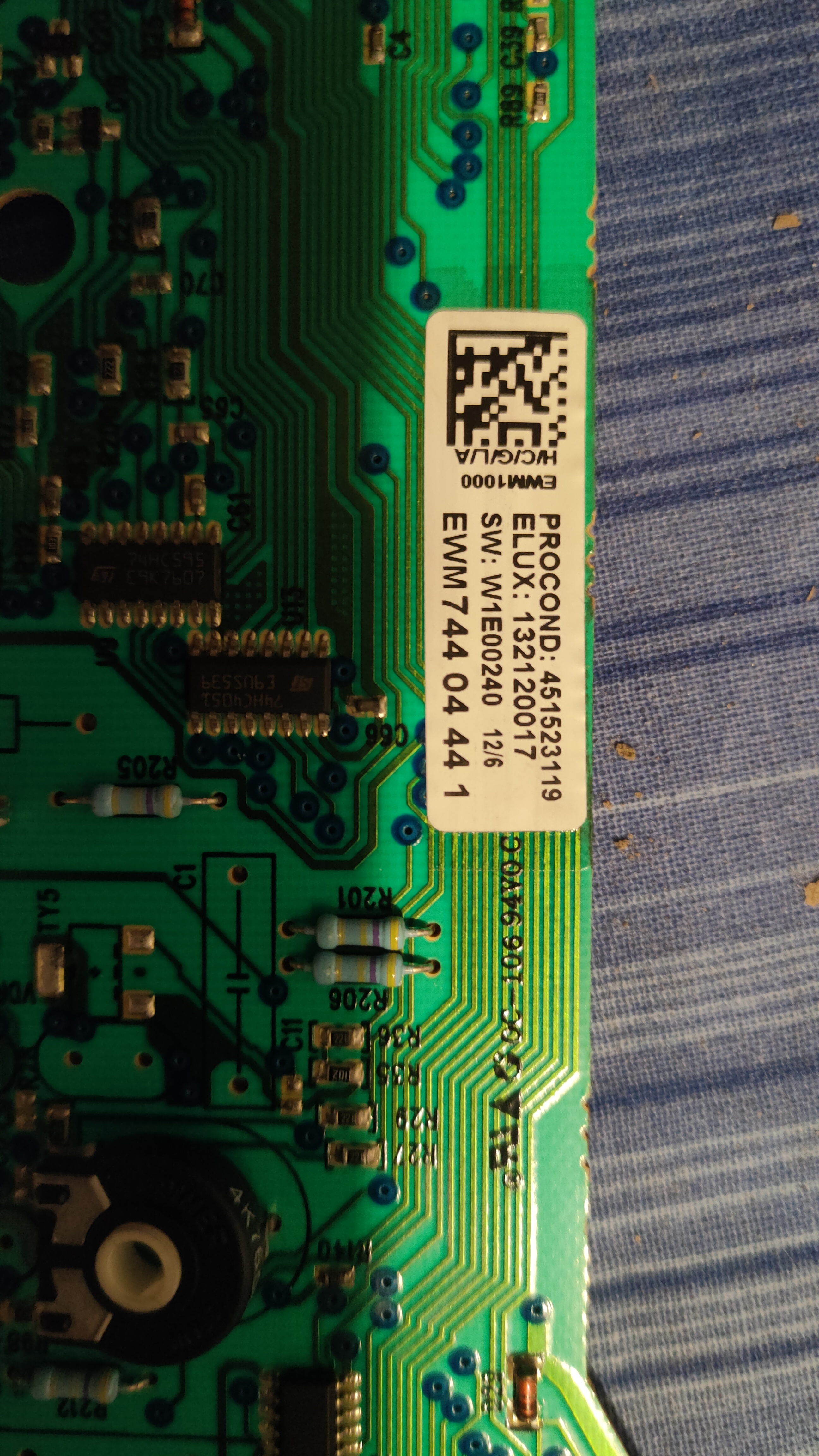

REX ELECTROLUX LB 560 NON SI ACCENDE
ROFER
Salve la mia REX ELECTROLUX LB 560 non si accende più sarà giunta al capolinea?
Ho tolto il piano superiore ho visto che la 220 volt arriva prima al filtro antidisturbo esce e va al pannello comandi anche se non da segni di vita . E possibile che sia andato il filtro? c'è un modo per testarlo
Modificato: da ROFER
Link al commento
Condividi su altri siti
Posta una foto della scheda .
molto probabilmente è da cambiare il cip a 7 piedini e la resistenza
Link al commento
Condividi su altri siti
Ecco la scheda anche se ho deciso di cambiarla visto che ha già i suoi anni ha cominciato a diventare rumorosa per il cuscinetto e ballerina visto che gli ammortizzatori sono cotti
a lavorato tanto .
Link al commento
Condividi su altri siti
