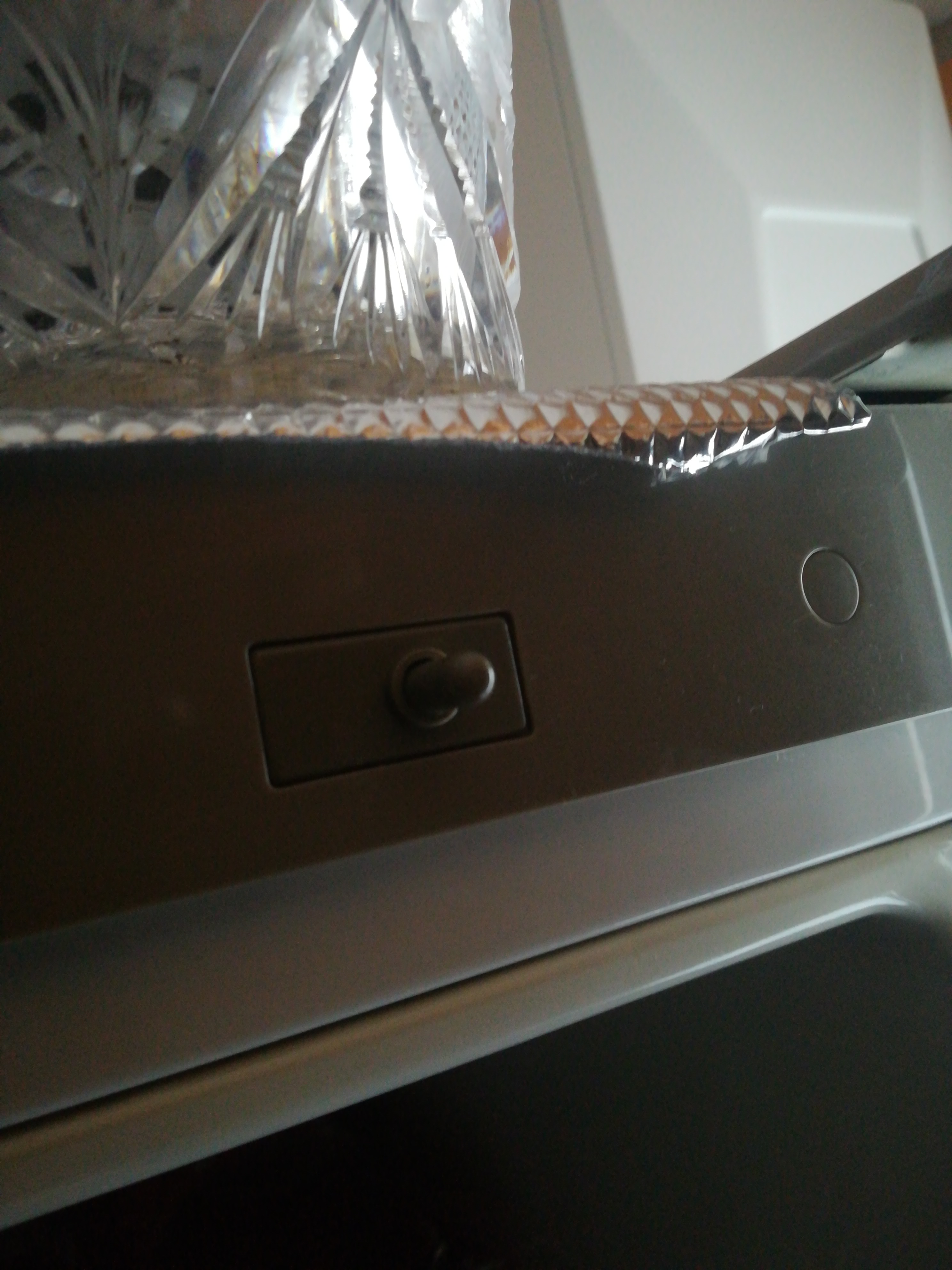

Frigo lg modello gb5133aecw
Buondi come da titolo, il frigo in questione non accende più la luce a led interna e non suona più allarme di porta aperta, chiedo sia allarme che luce sono collegate insieme? Oppure sarà il pulsante di chiusura porta? Potreste aiutarmi? Grazie
Modificato: da Alessio Menditto
Corretto titolo
Controlla il contatto della porta .
Buondi grazie della risposta, quale contatto della porta? Il pulsante?
Certo ma dietro ha i contatti  .
devi verificare se si aprono e chiudono i contatti .
Modificato: da Stefano Dalmo
Grazie Stefano, sai per caso come tirare fuori il pulsante? Grz
Non conoscendo il frigo in questione posso solo consigliarti di vedere se la parte che si vede in foto è amovibile (vedo qualcosa di simile a un tappo sulla destra, che nasconda una vite?) e agire da lì. Trattandosi di plastica fa' attenzione a non forzare troppo
  • Alessio Menditto changed the title to Frigo lg modello gb5133aecw
Salve l ho smontato ora come devo controllare il pulsante per vedere se è lui che non funziona o altro
Allora ricapitolando il tutto ho smontato il pulsante x vedere il codice poi nel rimontarlo la luce si è accesa e suona anche allarme porta, penso che potrebbe andare bene o che devo fare? Grz
Se adesso funziona tienilo d'occhio e in caso lo sostituirai in futuro
