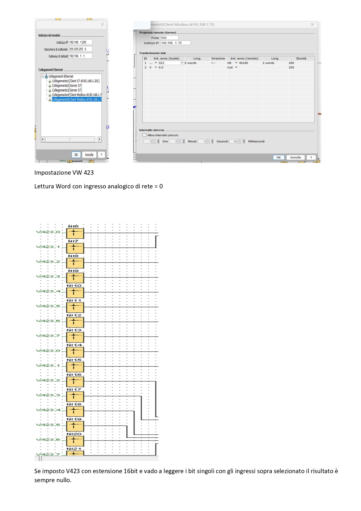

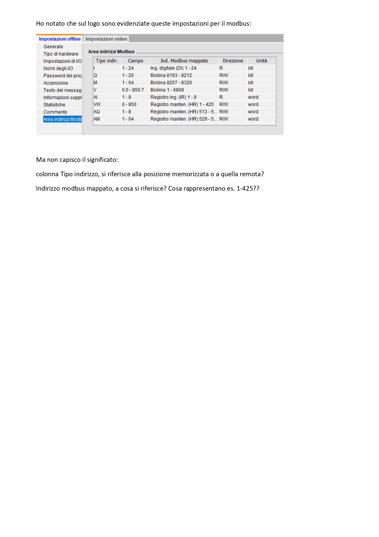

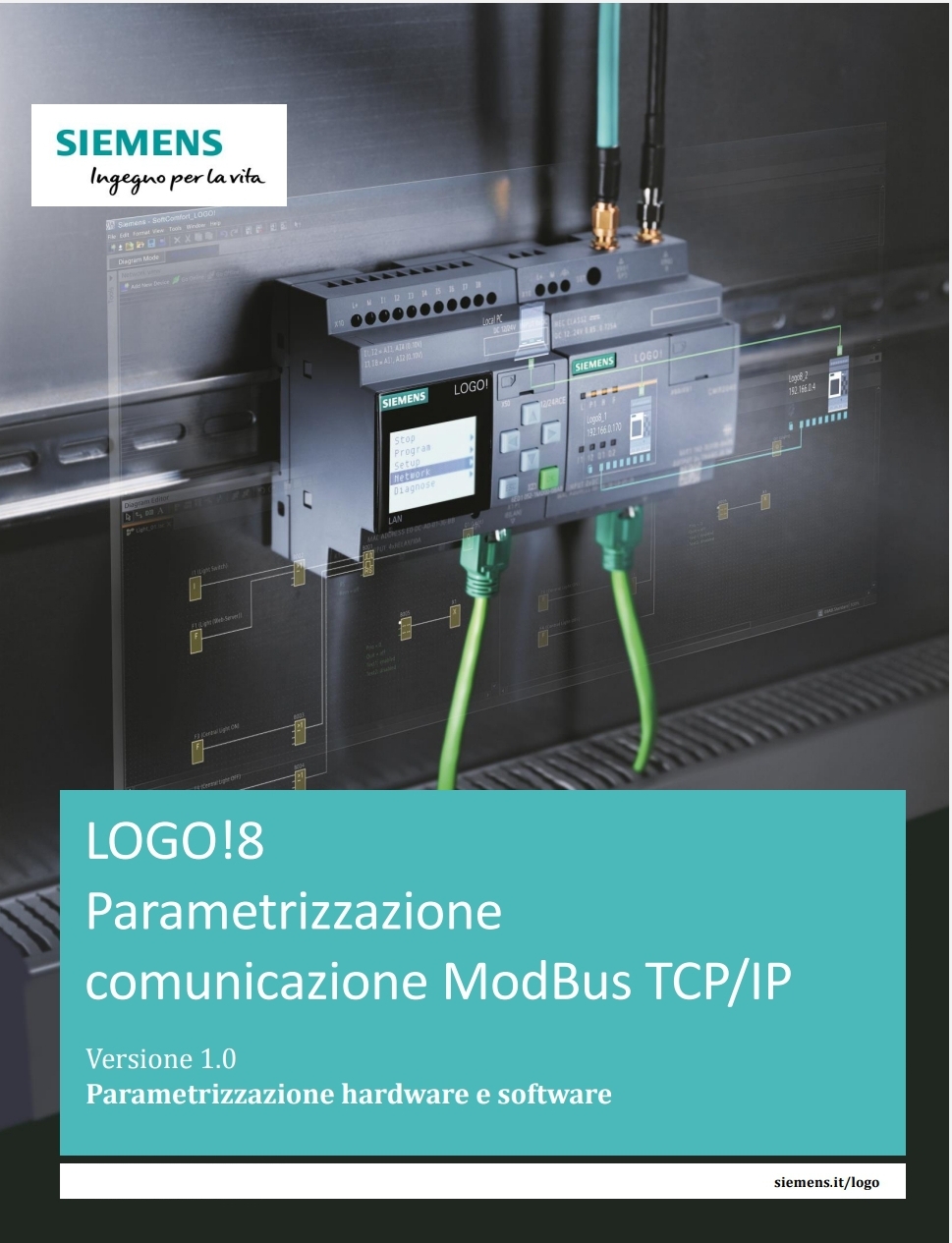

claudes Inserito: 4 febbraio 2023 Segnala Inserito: 4 febbraio 2023 Buongiorno, ho un inverter con uscita modbus TCP_IP, gli allarmi sono inseriti all'interno di una word a 16bit configurata con numero di registro (40185), ho tentato con degli ingressi di rete, attraverso un logo 8 modbus TCP_IP, di leggere lo stato dei bit, nella word sono attivi 3 bit che rappresentano 3 diversi stati di allarme, purtroppo non ho ottenuto nessun risultato, ho provato a a leggere la word con un ingresso analogico di rete, ma il risultato è 0. Ho provato a leggere il registro con un modbus scan e, in binario, vedo i bit attivi, quindi il registro è funzionante, qualcuno ha qualche soluzione? Ho allegato due file con all'interno le prove fatte e alcuni dubbi. Grazie. Claudio
a321680 Inserita: 7 febbraio 2023 Segnala Inserita: 7 febbraio 2023 Non stai usando i blocchi corretti, c'e' la guida fatta molto bene che si trova nel sito siemens intitolata: LOGO!8 – Comunicazione ModBus TCP/IP un saluto
max.bocca Inserita: 8 febbraio 2023 Segnala Inserita: 8 febbraio 2023 Questo è il manuale sul sito ufficiale
claudes Inserita: 8 febbraio 2023 Autore Segnala Inserita: 8 febbraio 2023 Ciao, grazie per la risposta, la guida l'ho letta di prima di cominciare, se non sbaglio all'interno è presente solo di lettura registro con float, ma non vi sono indicazioni su altri formati, i registri float e uint riesco a leggerli, non leggo i digitali e i formati int. L'idea di leggere con ingressi di rete analogici e digitali è un approccio suggerito da un programmatore, che purtroppo non funziona. Qualche idea? Grazie
