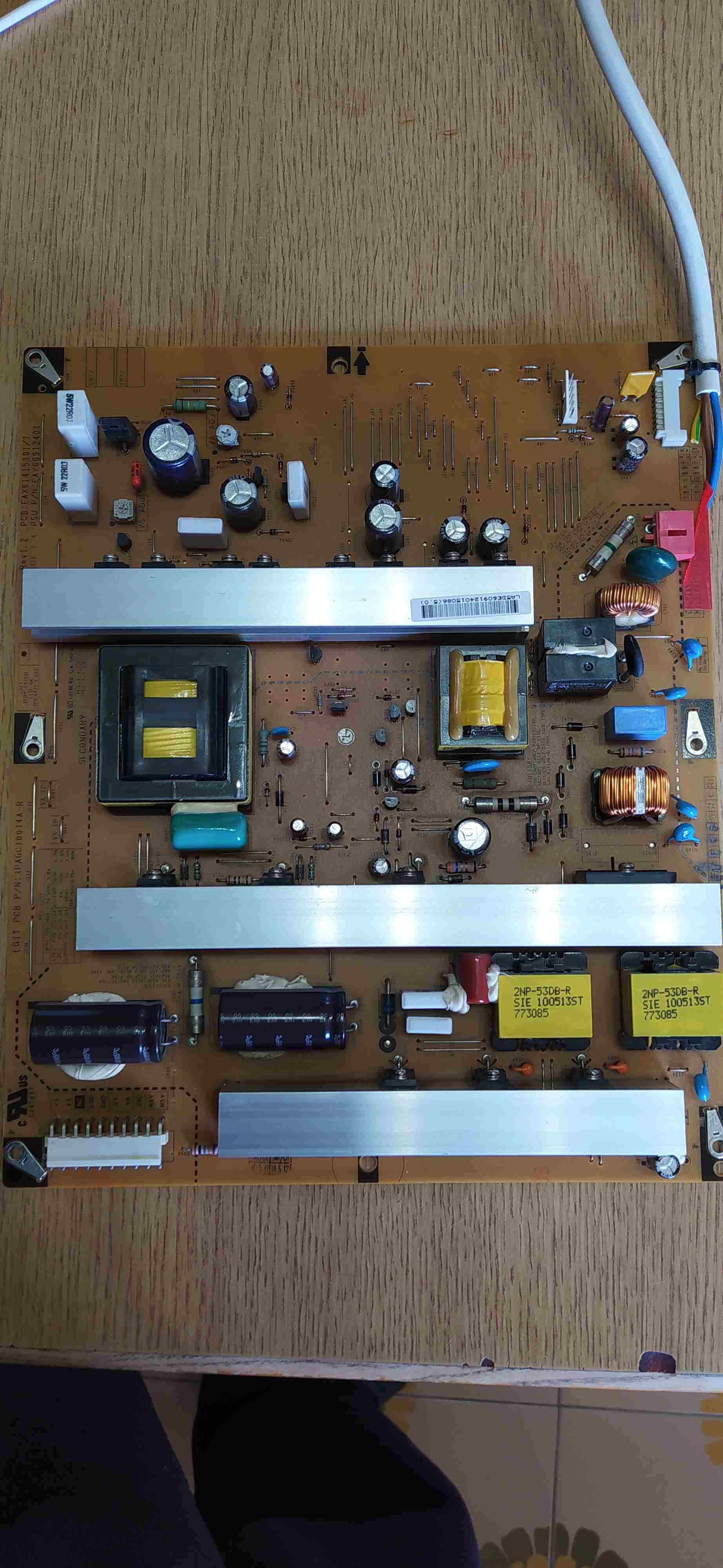

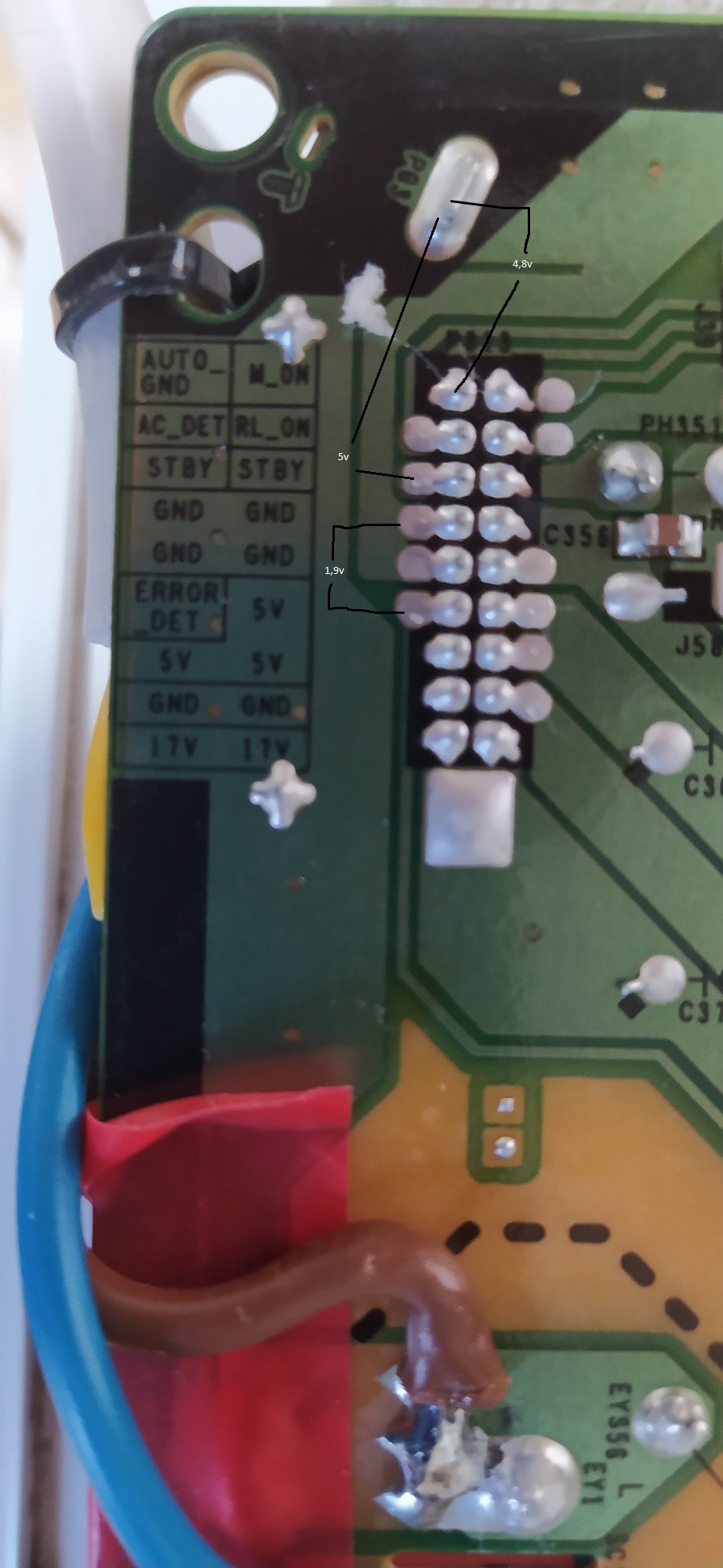

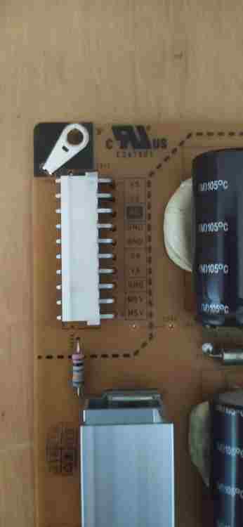

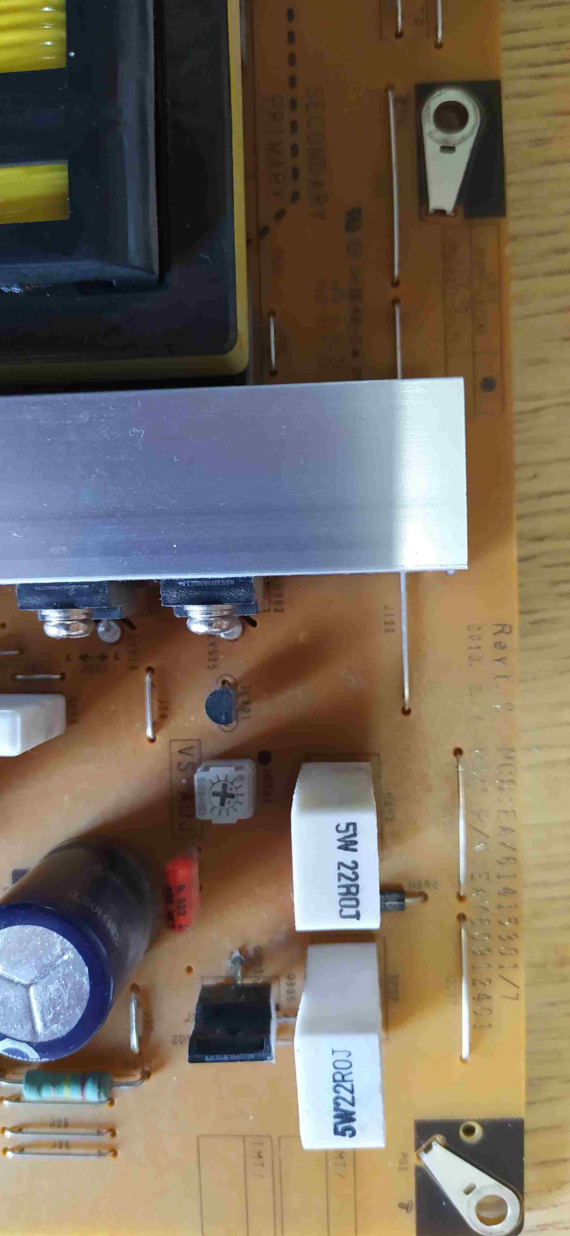

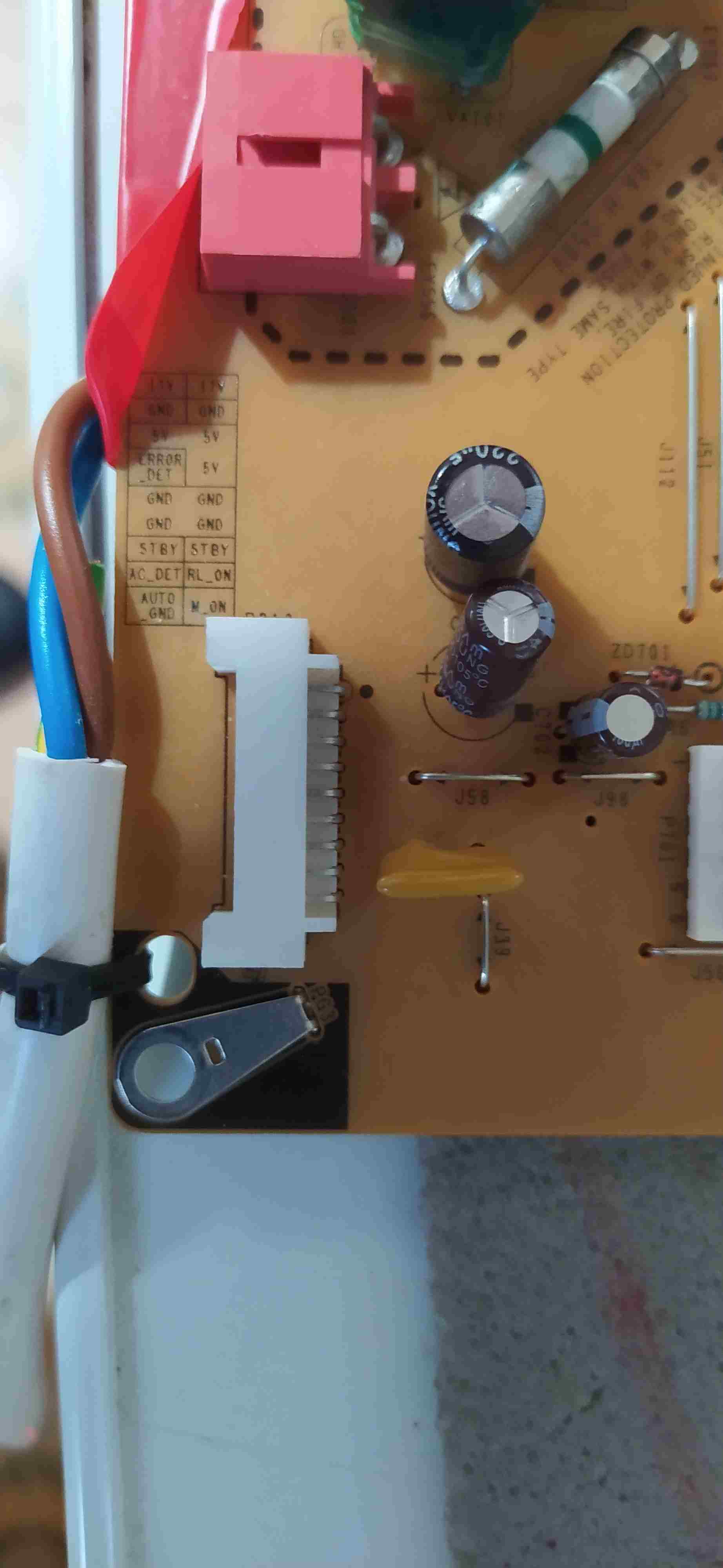

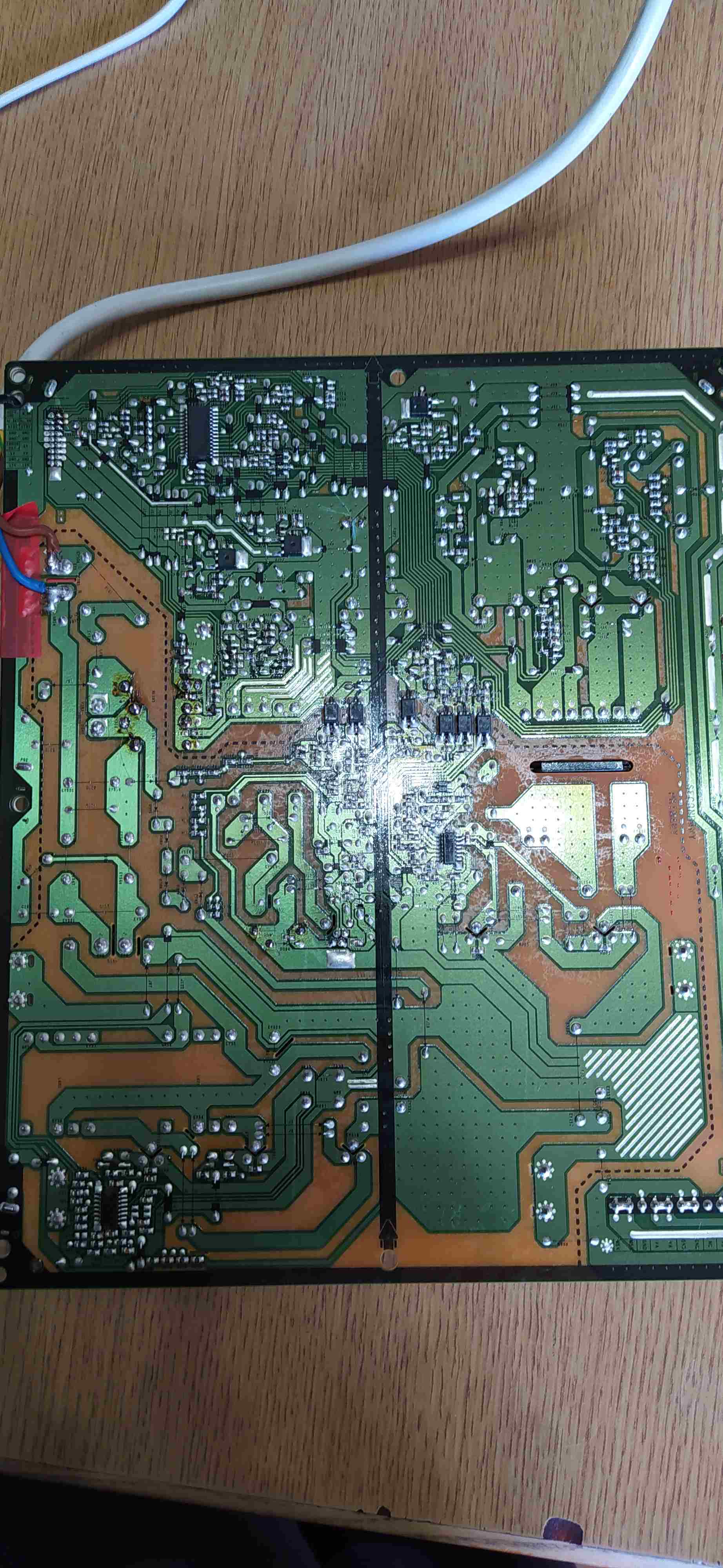

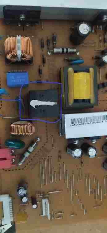

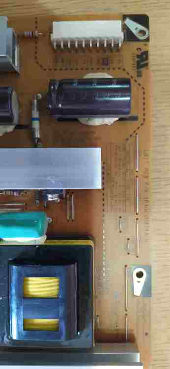

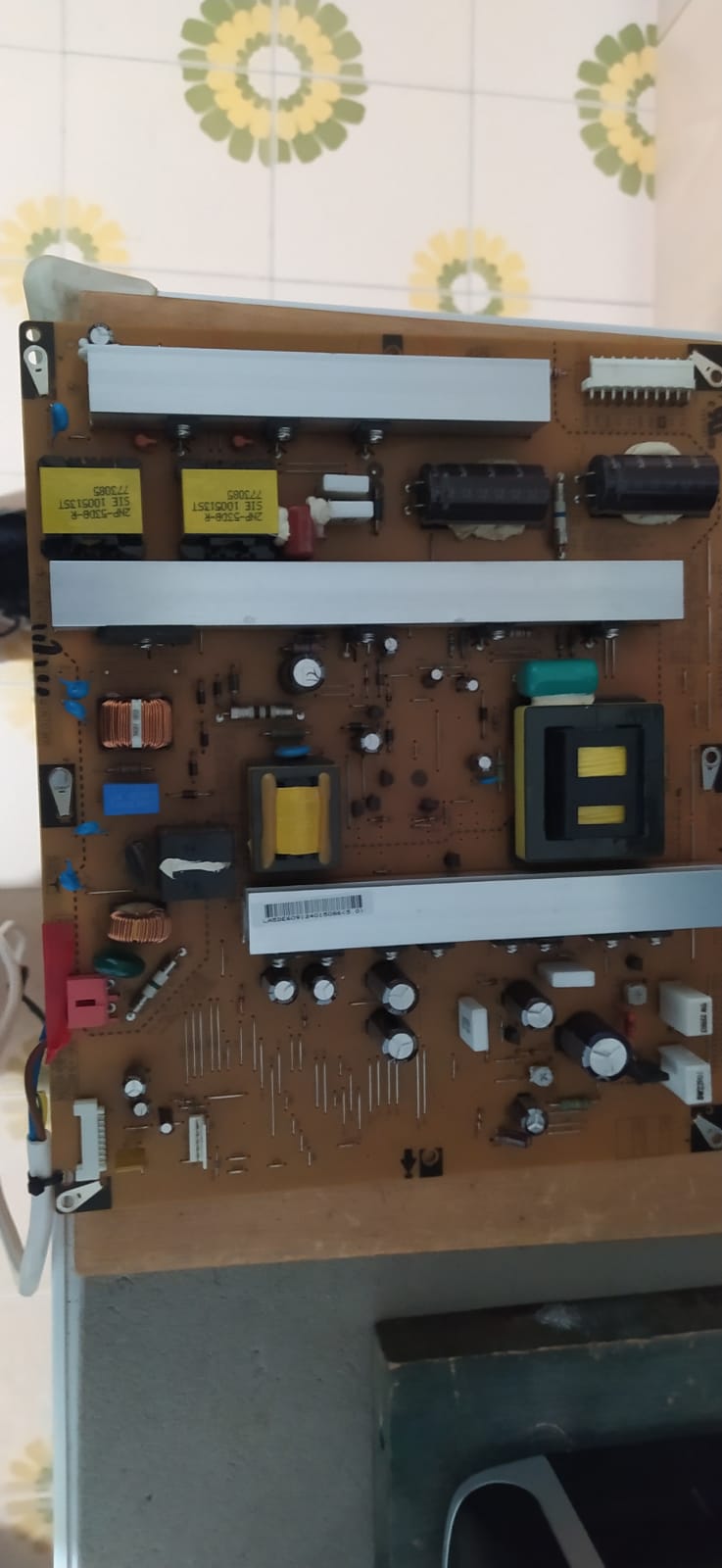

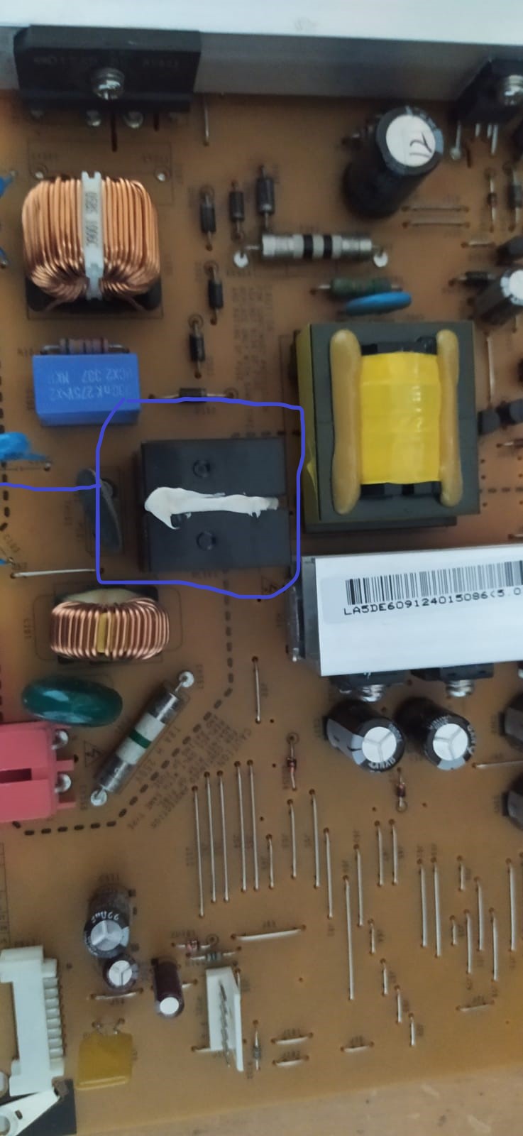

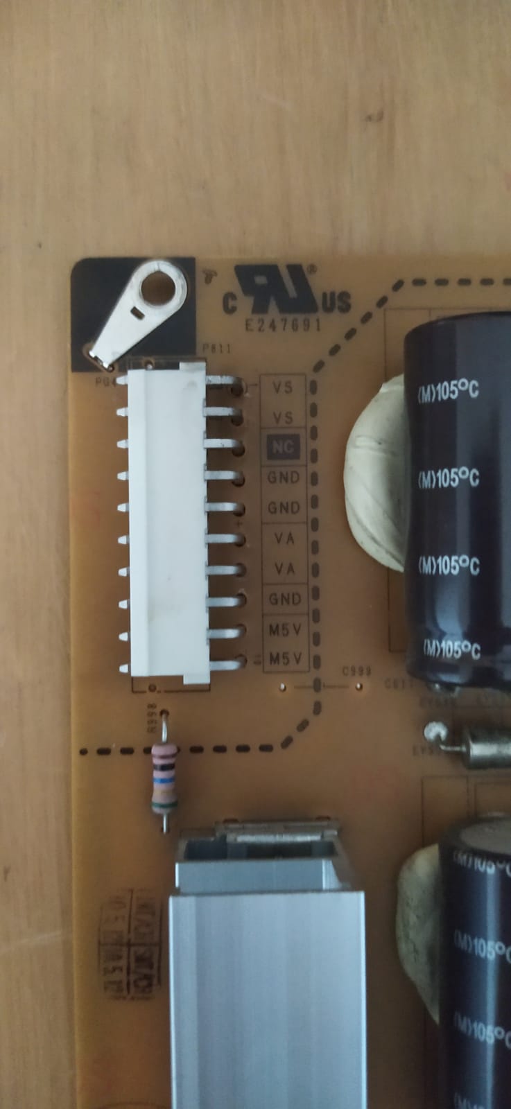

plasma LG 42PJ250-ZC non si accende .
salve a tutti
ho un tv al plasma LG ,mod.PDP42T10000,  che in seguito ad una infiltrazione di acqua ,all'accensione rimane con lo schermo nero e il Led rosso acceso .Ho aperto il telaio e non vedo tracce evidenti di corto circuiti . Smontato la scheda di alimentazione , sigla eax61415301/7 e ho fatto un controllo dei componenti "controllabili", fusibili , resistenze e diodi ,non ho riscontrato anomalie .Ho alimentato la scheda , staccando i connettori di uscita che vanno verso altre schede e ho verificato le tensioni sul connettore come da foto , ma non riscontro nessuna tensione .Ho notato che quando do alimentazione alla scheda , sento i  rele eccitarsi e diseccitarsi , nulla di piu. Ho provato a cercare loschema della scheda in questione ,ma non ho trovato nulla , spero che qualcuno possa darmi un suggerimento per rimediare al problema , nel frattempo porgo i miei saluti.
ps allego qualche immagine della scheda .
vista rele 2.jpg
corretto titolo
  • Riccardo Ottaviucci changed the title to plasma LG PDP42T10000tv non si accende .
Riccardo Ottaviucci
stacca la Y-sus e la X-sus e vedi se ricompaiono le tensioni Va e Vs
ciao Riccardo
si ,la scheda è isolata dalle altre e alimentata 220ac ,ma non riscontro nessuna tensione....
Riccardo Ottaviucci
allora il guasto è sulla power supply
ciao Riccardo
grazie per la risposta , immaginavo anche io un problema alla scheda .Purtroppo non ho lo schema e non so bene come fare per venire a capo del problema .
Se c'è qualcuno che ha avuto a che fare con questa scheda , chiedo suggerimenti .
grazie
Riccardo Ottaviucci
schemi di plasma non ne ho mai visti. Solo con esperienza e fortuna si può riuscire. Magari da forum esteri a maggior diffusione dei plasma (est europeo) si può carpire qualche dritta. Se ti consola ne ho uno con un problema alla power che non riesco a far ripartire
buongiorno
chiedo se qualcuno conosce come testare questa scheda alimentatore . Come detto in un precedente intervento ,ho isolato la scheda e alimentata con tensione di rete 220ac .misurato le tensioni sul connettore ,tutte 0volt. dove sbaglio ? posso essere sicuro che la scheda è guasta ? ho visto in rete la possibilità di acquistare la scheda ,ma vorrei essere sicuro che il problema sia li. In oltre un altro dubbio mi affligge , nel caso volessi acquistare una nuova scheda , quella che ho , dopo la sigla  eax61415301 c'è / 7 , quelle che ho visto disponibili in rete , sono
/6 oppure /8 o ancora /9 , sono equivalenti ?
vi ringrazio per l'eventuale aiuto ,
Riccardo Ottaviucci
la scheda deve erogare i 5 V stby,la Vs e la Va anche con tutto scollegato.
Occorre solo forzare il PS ON dalla main tramite una resistenza da 1 k tra la Vstby e la PS ON
Dove sbagli? hai postato la foto di un solo connettore di uscita, ce ne sono 2 lo sai? Probabilmente hai una tensione di standby a vuoto, 5v, se vuoi attivare tutto l'aliementatore devi dargli un max 5v sul pin di PWR_ON o nome simile, poi misuri le uscite quelle basse con resistenze e lampadine + misura in volt..
Modificato: da 3kek1
grazie per l'aiuto
invio le foto dell'altro connettore a bordo scheda .Ho evidenziato le tensioni riscontrate ,alimentando la scheda con la tensione di rete .
se non chiedo troppo , (in base alle foto che ho inserito e alle tensioni riscontrate)fatemi uno schemino su come effettuare altri controlli.
ps.
ho trovato in rete una scheda uguale , ma con /8 dopo la sigla , pensate che possa andare bene ?
vi ringrazio per qualsiasi indicazione che potete darmi , a presto.
ciao 3kek1
grazie per il suggerimento .
ho fatto la prova ,circuitato stby con RL-ON e M_ON , il risultato è che i due relè si eccitano e si diseccitano in continuazione , a differenza della situazione normale ( senza corto) in cui all'accensione ,si eccitano e si diseccitano rimanendo in questa condizione .
Io continuo a cercare una nuova scheda in rete , ma vorrei capire dove possa risiedere il problema su questa scheda ....
altri suggerimenti ? grazie alla prossima
c'è un corto circuito sullo stadio principale nel secondario, prova a testare diodi grossi e doppi diodi, se non è così forse un guasto al circuito dei relay, se sei capace di testarli fallo..
Modificato: da 3kek1
grazie 3kek1
ho testato tutti i componenti "testabili" diodi ,resistori ,ntc ecc, smontato i relè e provati , sono ok. . alimentando la psu ,l'unica tensione che rilevo è la standby 5,1v. controllare altri componenti  attivi  , è per me difficile , sopratutto quelli smd . penso di essere arrivato al capolinea.....
bisogna scaricare il manuale di servizio e capire sul connettore che cosa è quel Auto_Gnd e anche come deve essere Error_Det, mentre AC_Det penso che debba essere sui 3v, comunque correggi il modello del tv, non può mica essere quell'obrobrio..
Modificato: da 3kek1
😀si vero . Il modello è : LG 42PJ250-ZC
grazie e a presto....
  • Riccardo Ottaviucci changed the title to plasma LG 42PJ250-ZC non si accende .
  • 3 weeks later...
salve , sono ad un punto morto .non riesco a trovare lo schema della scheda di alimentazione , per un controllo mirato , qualcuno ha suggerimenti ?
grazie.
fai foto fronte retro al sole, non quella schifezza di sopra che non si vede nulla..
ci hai  provato male, ma è così un problema fare una foto al sole, non è che l'amministratore dicondominio vi manda la lettera
  • 3 weeks later...
ancora alle prese ( ma ho quasi abbandonato ) con la scheda . Ho sostituito dei componenti tra cui un integrato( IC801) saldato sul lato cs,( acquistati come kit di ricambio) ,ma senza risultato .C'è un altro IC sul lato saldature della scheda , IC701 , ma non so dove reperirlo e in più è un 28 pin smd e non ho il necessario per l'operazione . Sono in stallo ,ma ho un dubbio .
Mi chiedevo se alimentando la scheda con la tensione di rete , dovrei avere in uscita tutte le tensioni dai connettori di uscita , oppure devo dare alla qualche input per avere le tensioni in uscita .
grazie per l'eventuale suggerimento.
Riccardo Ottaviucci
Questo è il Service Manual .Ovviamente non ci sono schemi elettrici ma solo a blocchi. Però sono sufficienti per capire come operare in Service
  • 1 month later...
buon giorno
ringrazio tutti per i suggerimenti , alla fine sono riuscito a risolvere il problema . Sostituito la psu e tutto è andato bene .Ho faticato un pò a trovare lascheda di ricambio ,ma tutto è bene quel che finisce bene .
Riccardo Ottaviucci
la mia ipotesi del 7 febbraio era corretta allora,sono contento che abbia risolto. Un suggerimento che non mi pare di averto dato, hai controllato le resistenze bianche di potenza da 22 o 33 ohm?
ciao Ottaviucci
si certo ,una delle prime misure che ho fatto , le resistenze erano ok .
