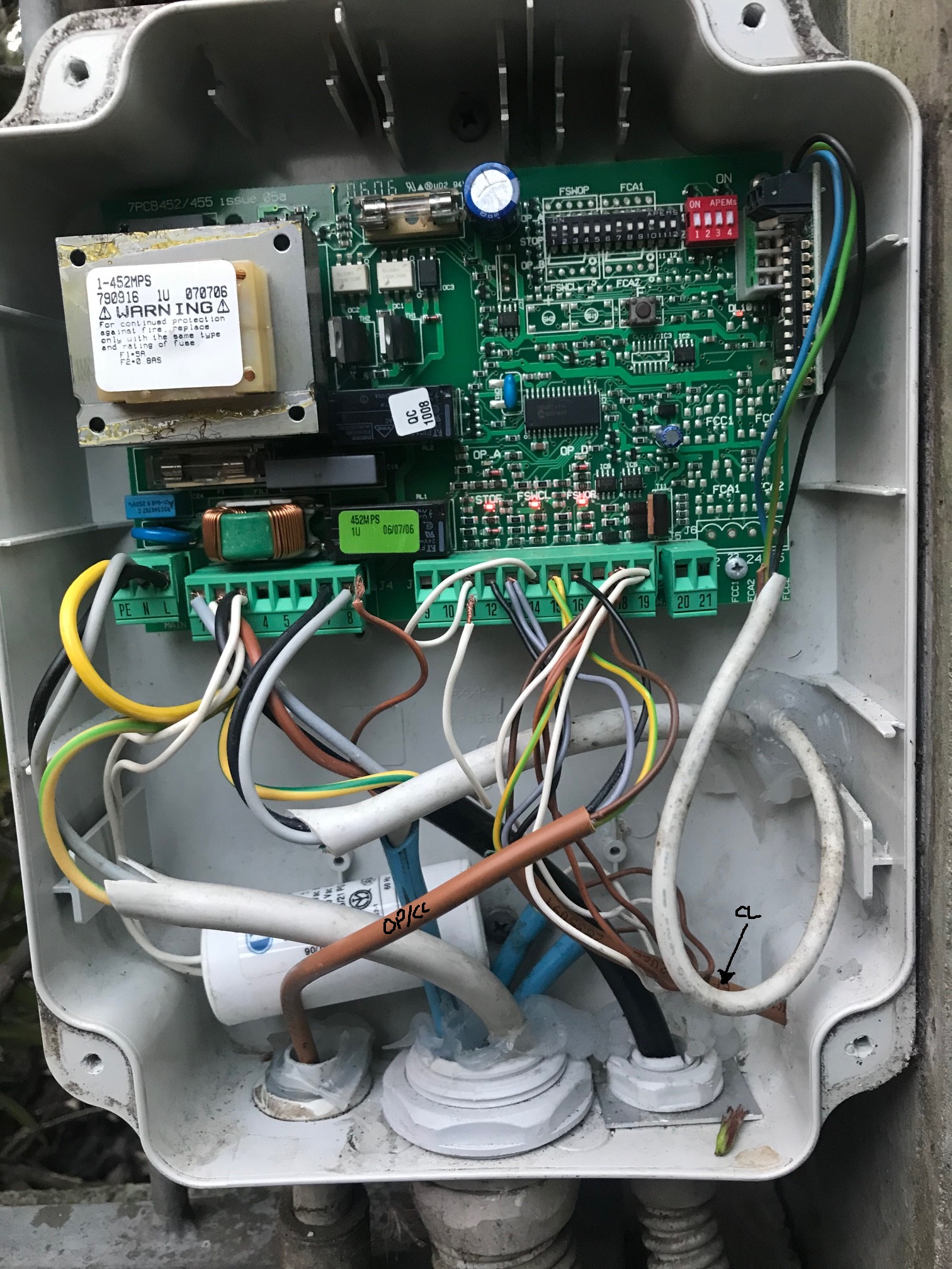

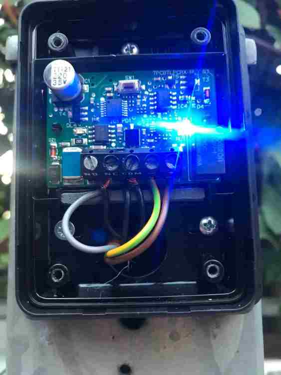

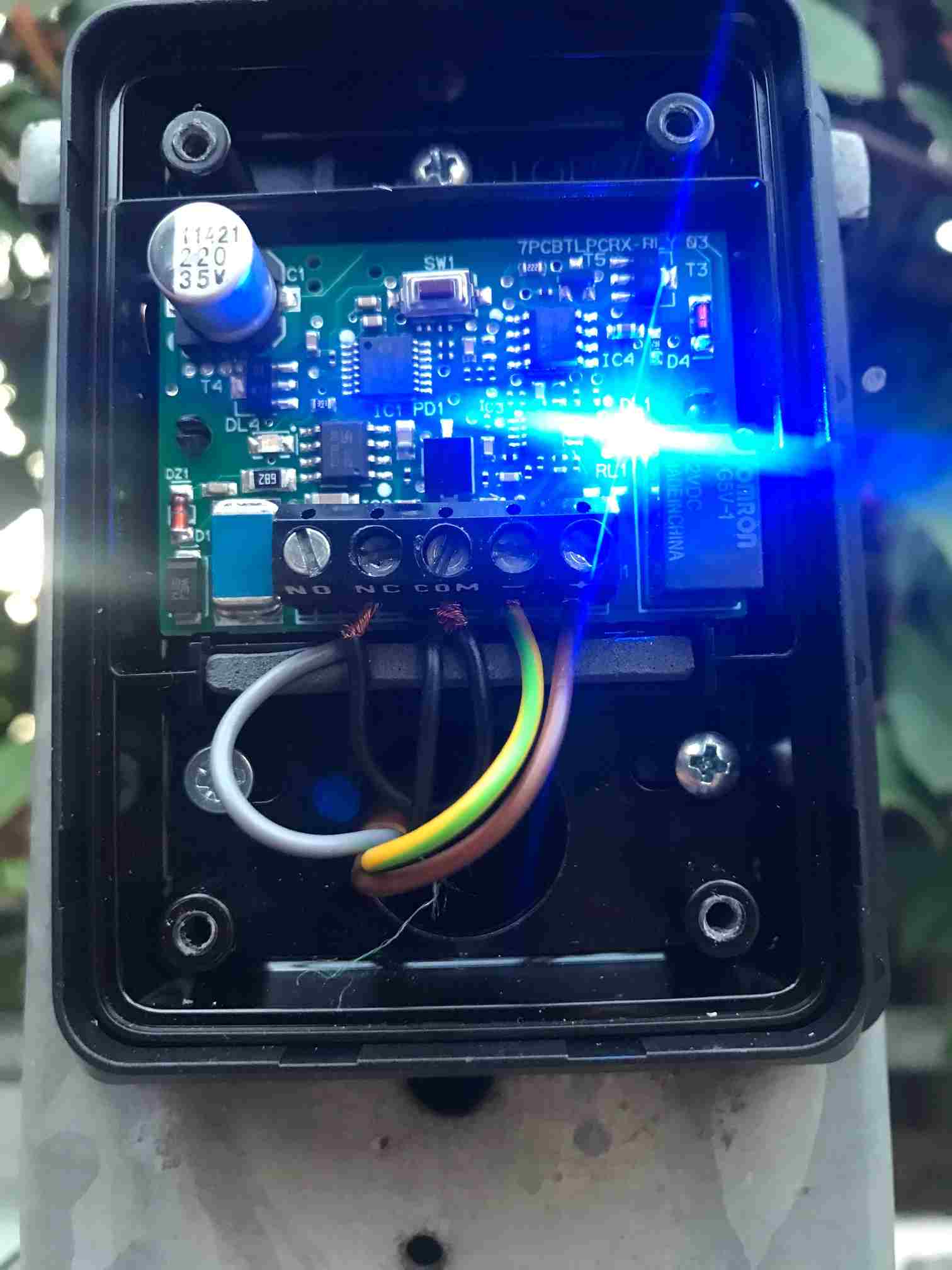

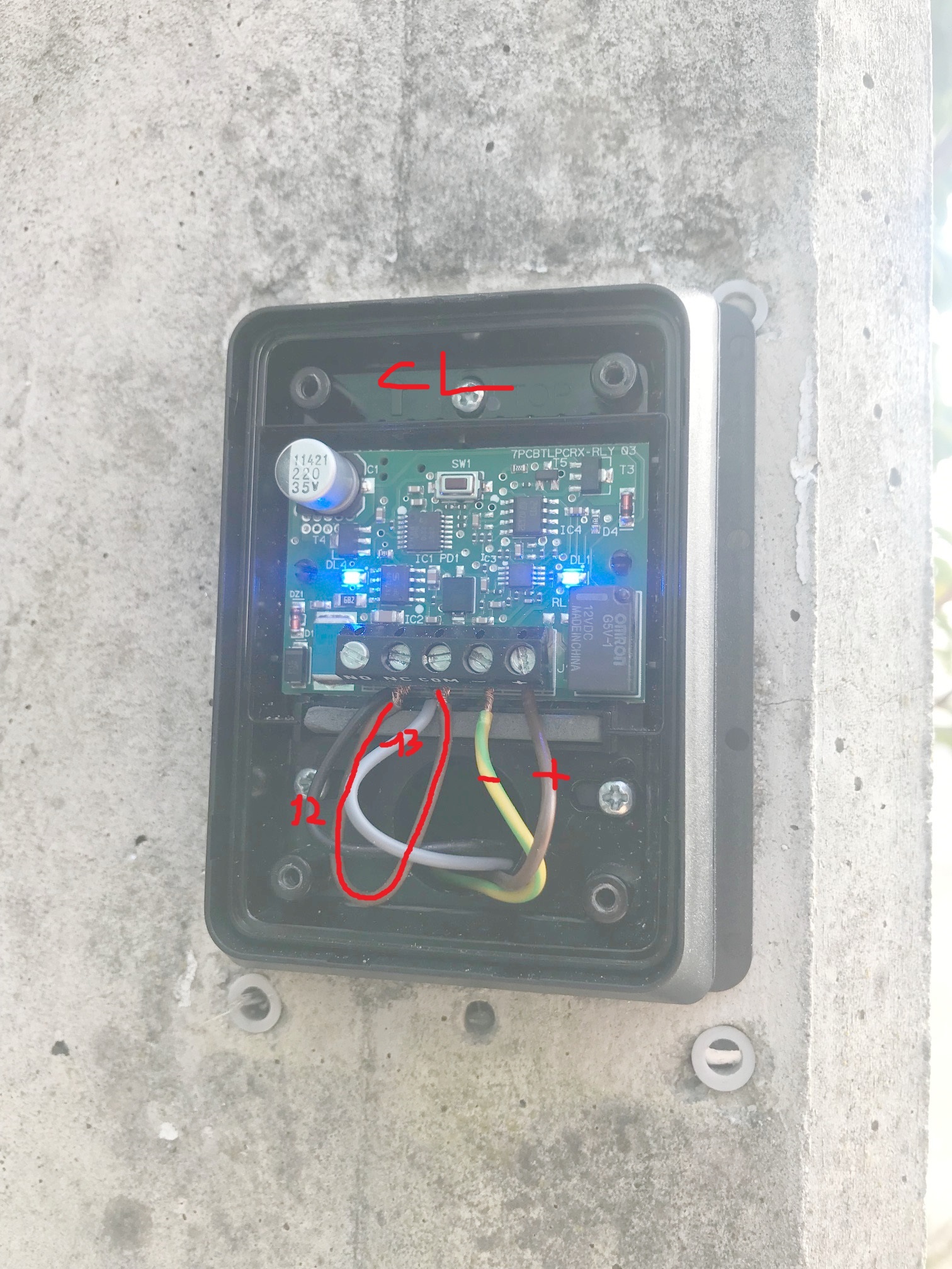

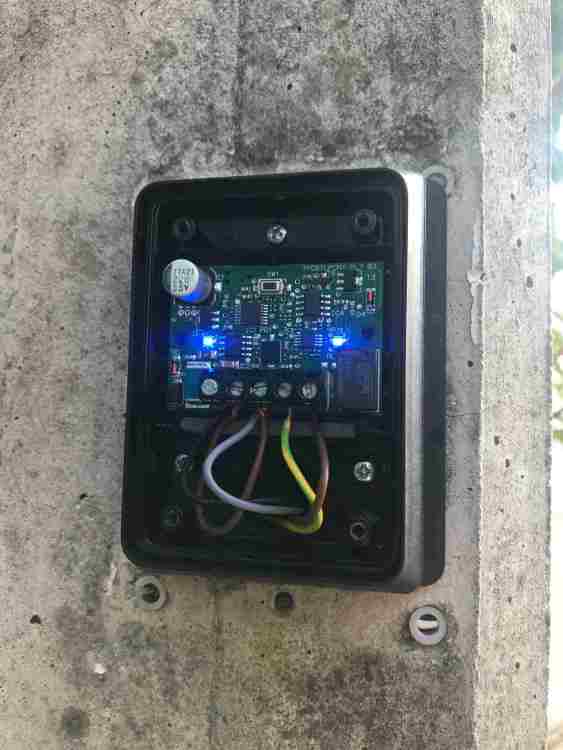

Fotocellule non intervengono FAAC
mregga
Buonasera, vorrei chiedere un aiuto riguardante un cancello automatico a 1 anta con apertura a libro della FAAC con scheda 452/455 MPS. Le fotocellule XP30 sembrano funzionanti (al passaggio con la mano un led si spegne) e sulla scheda sono accesi i led di stop, FSWOP e FSWCL con cancello a riposo. Lo schema impostato sulle fotocellule è con sicurezze in OP/CL e CL. Il cablaggio sembra corretto altrimenti non credo che i 3 led sulla scheda sarebbero accesi. Che prove e che suggerimenti mi dareste? Grazie mille
Modificato: da mregga
Link al commento
Condividi su altri siti
  • mregga changed the title to Fotocellule non intervengono FAAC
Ciao mregga,
20 minuti fa, mregga ha scritto:
un cancello automatico a 1 anta con apertura a libro della FAAC con scheda 452/455 MPS.
Quindi questa?
http://www.faac.co.uk/productfiles/108_Manual_rad760E0.pdf
Quote
Fotocellule non intervengono FAAC
Ma non permettono all'automazione di funzionare, oppure non intervengono e non fanno invertire / fermare l'automazione?
20 minuti fa, mregga ha scritto:
Le fotocellule XP30 sembrano funzionanti (al passaggio con la mano un led si spegne) e sulla scheda sono accesi i led di stop, FSWOP e FSWCL
Ma il relè nella fotocellula ricevente, lo senti scattare ed il led FSWOP e/o FSWCL sulla 452 si spengono al passaggio / attraversamento delle fotocellule o rimangono sempre accesi?
20 minuti fa, mregga ha scritto:
Il cablaggio sembra corretto.......
Casomai posta delle foto dei collegamenti sia della centrale sia delle fotocellule
https://faac-servicecenter.at/wp-content/uploads/2018/03/xp30_532094_reva_multia.pdf
Modificato: da ROBY 73
Link al commento
Condividi su altri siti
3 ore fa, ROBY 73 ha scritto:
si esatto
3 ore fa, ROBY 73 ha scritto:
Ma non permettono all'automazione di funzionare, oppure non intervengono e non fanno invertire / fermare l'automazione?
l’automatismo funziona quindi se do l’impulso con il telecomando il cancello si apre e si richiude in automatico dopo 20 secondi come da impostazioni dip switch ma al passaggio sulle fotocellule l’automazione non inverte/ferma
3 ore fa, ROBY 73 ha scritto:
Ma il relè nella fotocellula ricevente, lo senti scattare ed il led FSWOP e/o FSWCL sulla 452 si spengono al passaggio / attraversamento delle fotocellule o rimangono sempre accesi?
I relè sulle fotocellule scattano ma i led sulla scheda di FSWOP E FSWCL rimangono sempre accesi al passaggio.
ho 2 fili attaccati all’ open anta totale morsetto 9 e al - e se chiudo il circuito non mi apre il cancello.. non vorrei che fosse o la morsettiera che abbia problemi… magari potrei provare a fare prove con il tester se avete qualche consiglio… grazie mille
3 ore fa, ROBY 73 ha scritto:
Casomai posta delle foto dei collegamenti sia della centrale sia delle fotocellule
https://faac-servicecenter.at/wp-content/uploads/2018/03/xp30_532094_reva_multia.pdf
Domani provo a rismontare per l’ennesima volta 🤦🏼‍♂️🤦🏼‍♂️
grazie del supporto
Link al commento
Condividi su altri siti
27 minuti fa, mregga ha scritto:
............ho 2 fili attaccati all’ open anta totale morsetto 9 e al - e se chiudo il circuito non mi apre il cancello....
Togli entrambi i fili i fili dal morsetto 9 OPEN-A e vedi se funziona tutto con il solo radiocomando (comprese le fotocellule).
Dopo di che se funziona, collega un filo alla volta sul morsetto 9 (presumo che uno vada sul selettore a chiave esterno e l'altro in un pulsante in casa, giusto?) e vedi se funziona o ci sono ancora problemi sull'uno o sull'altro.
27 minuti fa, mregga ha scritto:
I relè sulle fotocellule scattano ma i led sulla scheda di FSWOP E FSWCL rimangono sempre accesi al passaggio.
Prova a togliere il filo dal morsetto 2 NC della fotocellula RX e vedi se i led FSWOP e FSWCL si spengono o meno, perché altrimenti il problema è sulla scheda stessa o sul cavo della fotocellula ricevente che è in corto
Ma le coppie di fotocellule, sono una o due coppie?
27 minuti fa, mregga ha scritto:
magari potrei provare a fare prove con il tester se avete qualche consiglio…
Misura le tensioni in ingresso delle fotocellule, dovresti trovare circa 24VDC (Tensione Continua)
27 minuti fa, mregga ha scritto:
Domani provo a rismontare per l’ennesima volta 🤦🏼‍♂️🤦🏼‍♂️
Attendiamo allora.
"Pardon", non avevo fatto caso che avevo linkato il manuale in inglese, ecco quello in italiano:
https://www.siecimpianti.it/public/pdf/file_pdf/it_faac-452mps_31032021154740.pdf
Modificato: da ROBY 73
Link al commento
Condividi su altri siti
15 ore fa, ROBY 73 ha scritto:
Togli entrambi i fili i fili dal morsetto 9 OPEN-A e vedi se funziona tutto con il solo radiocomando (comprese le fotocellule).
Dopo di che se funziona, collega un filo alla volta sul morsetto 9 (presumo che uno vada sul selettore a chiave esterno e l'altro in un pulsante in casa, giusto?) e vedi se funziona o ci sono ancora problemi sull'uno o sull'altro.
in realtà i fili sul morsetto 9 è solo 1 che va al selettore a chiave; detto ciò dopo averlo tolto con solo il radiocomando il cancello si apre e si chiude normalmente ma le fotocellule non intervengono
15 ore fa, ROBY 73 ha scritto:
Prova a togliere il filo dal morsetto 2 NC della fotocellula RX e vedi se i led FSWOP e FSWCL si spengono o meno, perché altrimenti il problema è sulla scheda stessa o sul cavo della fotocellula ricevente che è in corto
tolto il filo come suggerito i led sulla scheda non si spengono e restano costantemente accesi
15 ore fa, ROBY 73 ha scritto:
Ma le coppie di fotocellule, sono una o due coppie?
sono 2 coppie: una in sicurezza OP/CL e l'altra solo CL
15 ore fa, ROBY 73 ha scritto:
Misura le tensioni in ingresso delle fotocellule, dovresti trovare circa 24VDC (Tensione Continua)
fatto e le tensioni ritornano sua sulle fotocellule che sulla scheda
15 ore fa, ROBY 73 ha scritto:
Attendiamo allora.
15 ore fa, ROBY 73 ha scritto:
"Pardon", non avevo fatto caso che avevo linkato il manuale in inglese, ecco quello in italiano:
https://www.siecimpianti.it/public/pdf/file_pdf/it_faac-452mps_31032021154740.pdf
IMG_4426 (1).jpg
Link al commento
Condividi su altri siti
A me sembrano in parallelo i contatti di quelle fotocellule...sei sicuro che i cablaggi siano ok?..vedo troppi fili neri con i queli è facile confondersi!secondo me stacca tutto batti bene i fili per colore diverso e rifai i cablaggi da centrale a fotocellule
Link al commento
Condividi su altri siti
1 ora fa, mrgianfranco ha scritto:
A me sembrano in parallelo i contatti di quelle fotocellule...sei sicuro che i cablaggi siano ok?..vedo troppi fili neri con i queli è facile confondersi!secondo me stacca tutto batti bene i fili per colore diverso e rifai i cablaggi da centrale a fotocellule
i collegamenti mi sembrano ok... ripropongo le foto con qualche edit
IMG_4421.thumb.jpg.3a0eaad88953c43fb619dce9ecb5e3a8.jpgIMG_4426.thumb.jpg.49f634af7e8d608b8c4f9ab112b88075.jpgIMG_4420.thumb.jpg.c5e33dafe9c03d295cc4f68832dab148.jpg
Link al commento
Condividi su altri siti
Non capisco il ponte tra comune e nc. Come fa ad aprirsi il contatto se è sempre chiuso dal ponte?
Da quanto è che fa così? Chi ci ha messo le mani?
Link al commento
Condividi su altri siti
purtroppo da principiante non sapendo leggere al 100% uno schema elettrico pensavo che quel contatto intendesse un ponte... allora è quello il problema.. dopo risolvo e vi aggiorno. grazie
Link al commento
Condividi su altri siti
4 ore fa, Dumah Brazorf ha scritto:
Non capisco il ponte tra comune e nc. Come fa ad aprirsi il contatto se è sempre chiuso dal ponte?
Da quanto è che fa così? Chi ci ha messo le mani?
Risolto grazie mille
Link al commento
Condividi su altri siti
2 ore fa, mregga ha scritto:
...........Risolto
Ecco appunto, avevano tutte le ragioni di non intervenire.
Comunque l'importante è che hai risolto, ciao
Link al commento
Condividi su altri siti
