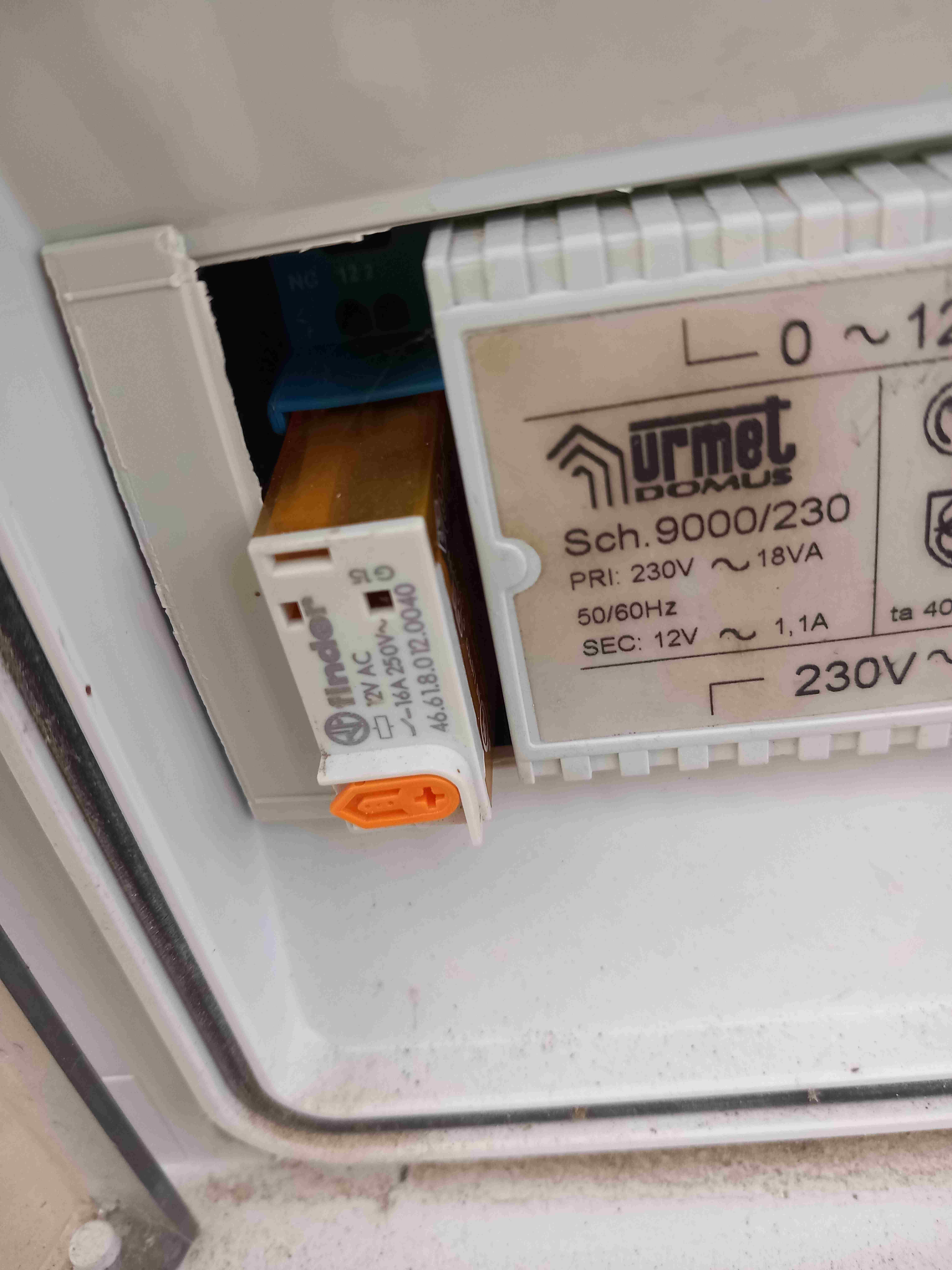

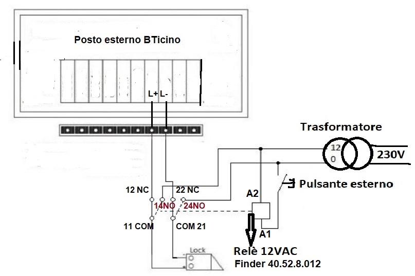

Antonio Fanciano Inserito: 5 febbraio 2023 Segnala Inserito: 5 febbraio 2023 Buonasera, sono in procinto di acquistare un kit di videocitofono della BTicino modello commerciale 317013. Il kit prevede postazione interna e postazione esterna...e da manuale può aprire solo un portoncino con una elettroserratura da 12v. È previsto anche come optional l'apertura di un secondo cancello con l'aggiunta di un trasformatore 12v e di un relè. In più vorrei aggiungere anche un pulsante che si trova in prossimità del cancello. Qualcuno potrebbe dirmi che tipo di relè dovrei mettere e anche come collegare i fili correttamente? Sul vecchio videocitofono avevano messo un relè della finder modello 41.60.8.012.0040 e ha fatto egregiamente il suo lavoro. Grazie mille
irudoid Inserita: 5 febbraio 2023 Segnala Inserita: 5 febbraio 2023 Tutte le serie 31xxxxx sono prodotti per la "grande distribuzione" e quindi centri commerciali e e-commerce on-line, che oltre a realizzare quanto letto sul manuale penso che non potresti far altro.
ROBY 73 Inserita: 5 febbraio 2023 Segnala Inserita: 5 febbraio 2023 (modificato) Ciao Antonio Fanciano, 1 ora fa, Antonio Fanciano ha scritto: vorrei aggiungere anche un pulsante che si trova in prossimità del cancello. Qualcuno potrebbe dirmi che tipo di relè dovrei mettere e anche come collegare i fili correttamente? Sul vecchio videocitofono avevano messo un relè della finder modello 41.60.8.012.0040 e ha fatto egregiamente il suo lavoro. Ti serve un trasformatore qualsiasi 230/12VAC che hai già con l'Urmet 9000/230 ed un relè monostabile a 2 scambi tipo un Finder 40.52.8.012 con il relativo zoccolo 95.05: https://findernet-cms-s3.s3.eu-west-1.amazonaws.com/app/uploads/2020/09/11051002/S40IT-1.pdf mentre il relè attuale (che in realtà è un 46.61.8.012.0040), non puoi usarlo perché ha 1 solo scambio https://cdn.findernet.com/app/uploads/S46IT.pdf il tutto poi da collegare così: (Clicca un paio di volte sopra l'immagine per ingrandirla e si aprirà in un'altra finestra del monitor) In pratica porti i fili della serratura ai morsetti COM-COM del relè (anzi dello zoccolo naturalmente), i due fili L+ e L- che escono dal posto esterno BTicino li colleghi ai morsetti NC-NC del relè ed i fili che escono dal trasformatore li colleghi ai morsetti NO-NO dello zoccolo. Poi la bobina del relè A1-A2 la colleghi direttamente all'uscita 12V del trasformatore interponendo il pulsante aggiuntivo come nello schema (altrimenti rimarrà sempre eccitata). Non badare tanto alla disposizione dei fili, considera lettere e numeri descritti e nemmeno alla polarità perché tanto sei in Corrente alternata e problemi di questo tipo non ce ne sono. Facci sapere gli sviluppi Modificato: 5 febbraio 2023 da ROBY 73
Antonio Fanciano Inserita: 5 febbraio 2023 Autore Segnala Inserita: 5 febbraio 2023 Certo sarà mia premura far conoscere gli sviluppi. Grazie @ROBY 73
