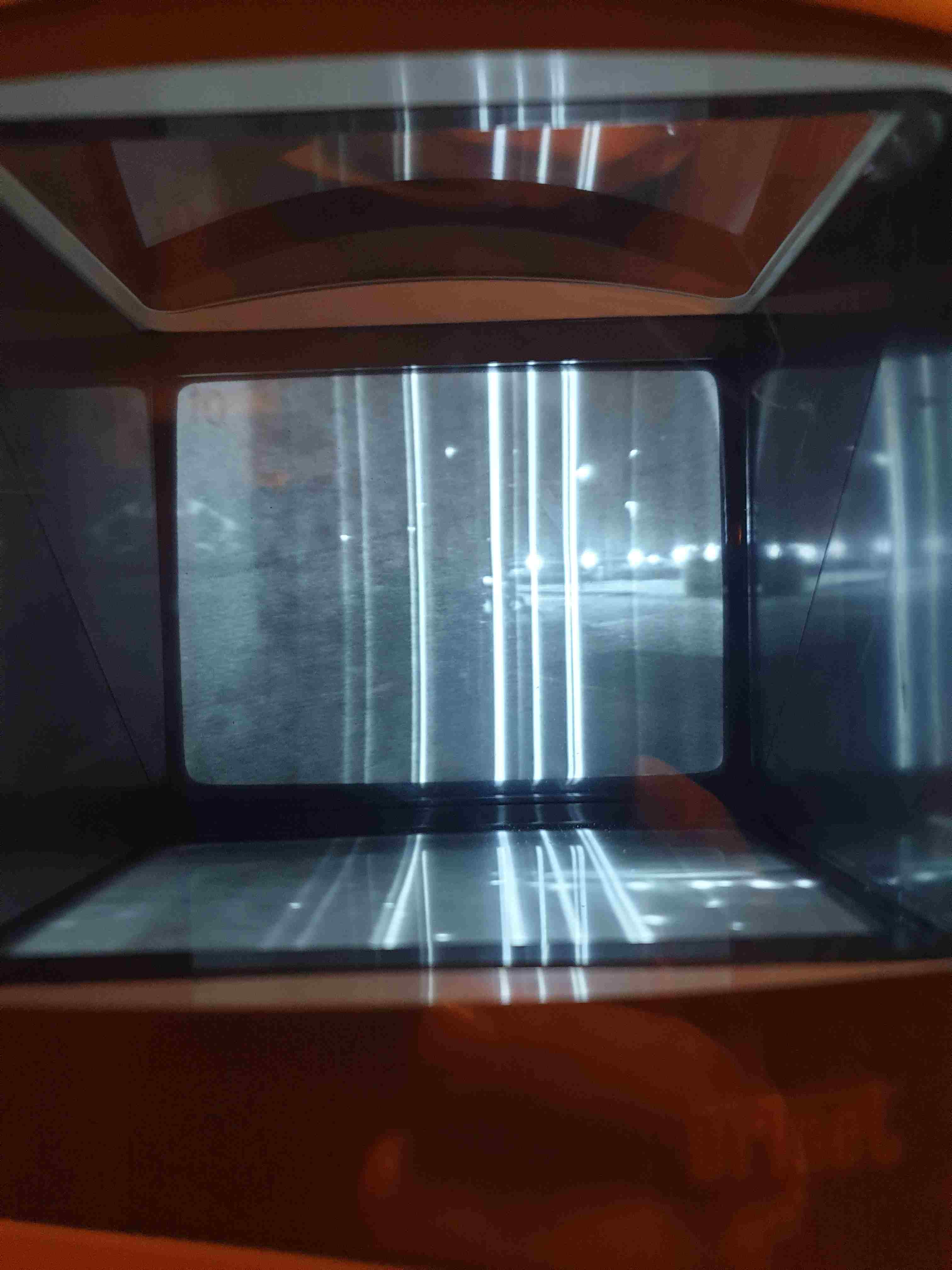

Videocitofono urmet 1704 immagine con riga
Buongiorno a tutti  ho un videocitofono crt b/n urmet mod sentry+ 1704/10a reflex montato su staffa 1704/955 con alimentatore 789/5 e punto esterno 1745, tutto funziona ma l'immagine appare con  righe verticali come nella foto
ho controllato e rifatto i collegamenti alla morsettiera del posto interno ed ho provato a sostituirlo con un'altro che possiedo ma nulla di fatto.
grazie in anticipo per i consigli che vorrete darmi20230205_185403.thumb.jpg.b2c5edab4a4a0bbea0fade71cccb2e5c.jpg
Modificato: da TitoA
Errore di battitura
  • TitoA changed the title to Videocitofono urmet 1704 immagine con riga
Roberto Garoscio
1 ora fa, TitoA ha scritto:
ho provato a sostituirlo con un'altro che possiedo ma nulla di fatto.
Telecamera guasta.
Grazie Roberto per la sollecita risposta, unica soluzione la sostituzione?
Roberto Garoscio
15 ore fa, TitoA ha scritto:
Grazie Roberto per la sollecita risposta, unica soluzione la sostituzione?
Si, prima però andrebbe accertato che non sia guasto il modulo del video differenziale A/B, anche se non credo sia il colpevole di questo difetto.
