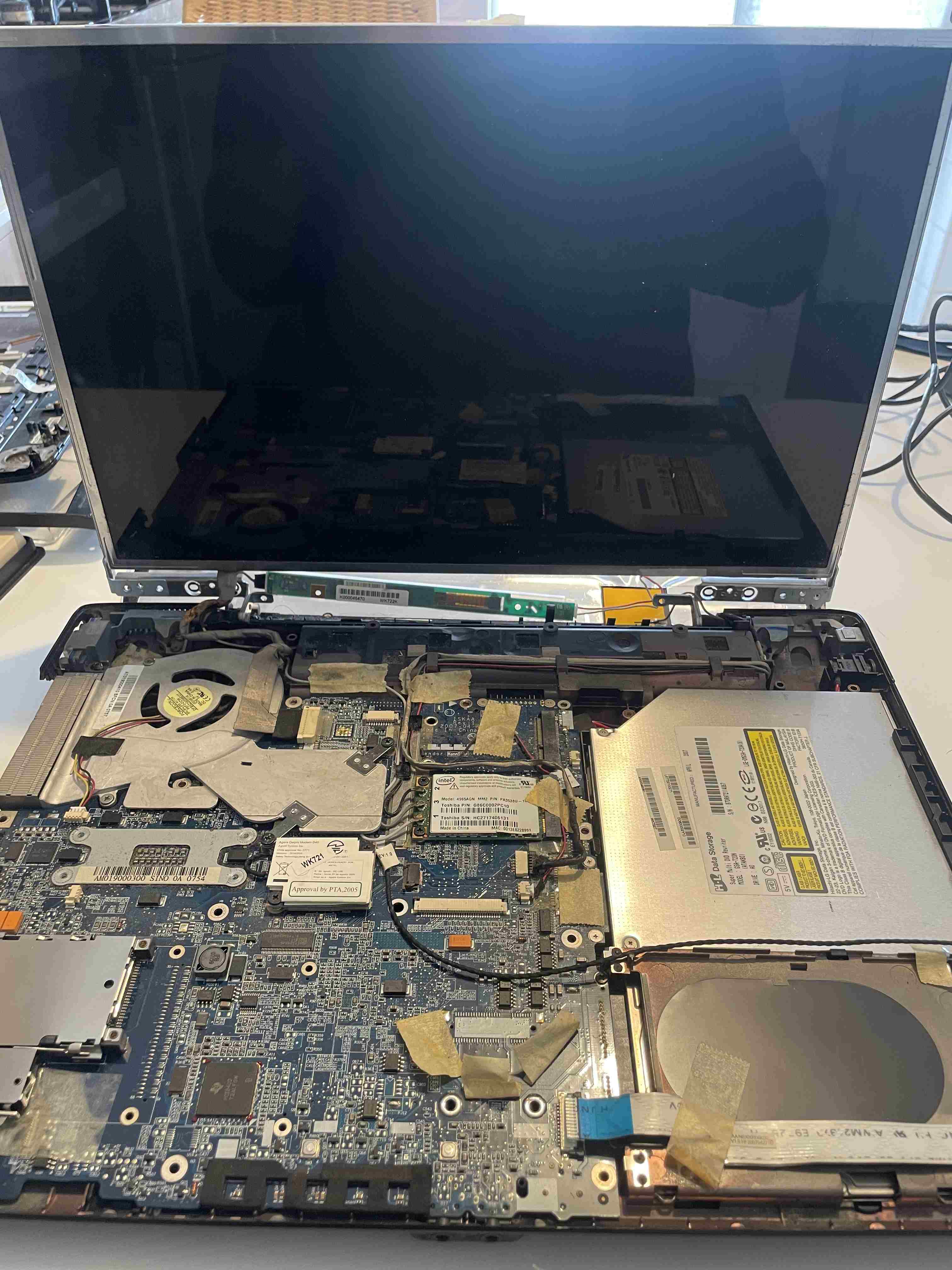

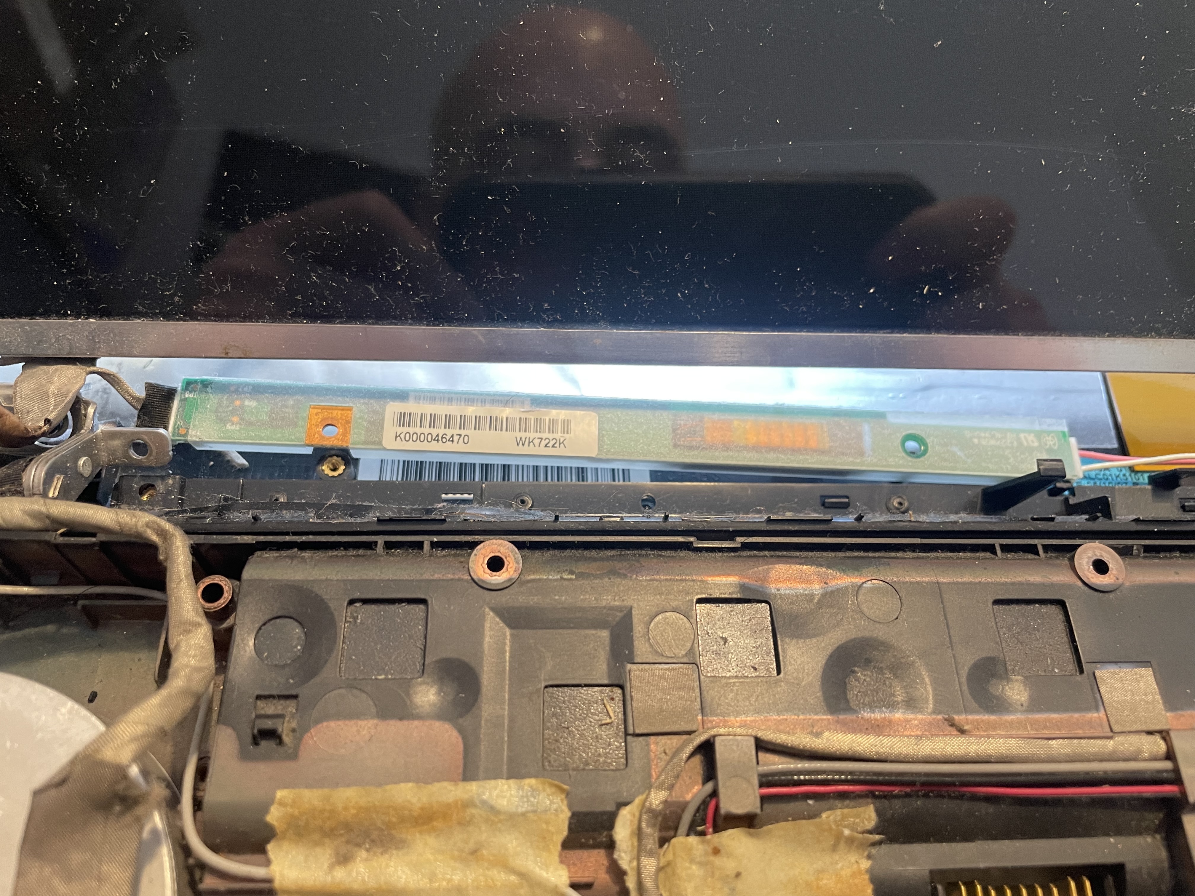

Marleyyy Inserito: 5 febbraio 2023 Segnala Inserito: 5 febbraio 2023 Ciao a tutti, mi sono appena iscritto. Ho un problema col mio vecchio portatile un Toshiba satellite A200. Ogni tanto un fastidioso sfarfallio mi impedisce di vedere lo schermo per poi smettere da solo. Ho provato ad aprire il portatile perché dalla parte della cerniera destra si è rotta un po’ la plastica, ma muovendo i cavi che vanno allo schermo non cambia niente. Che cosa può essere? Si può aggiustare sostituendo qualcosa?
Riccardo Ottaviucci Inserita: 5 febbraio 2023 Segnala Inserita: 5 febbraio 2023 lampade CCFL in esaurimento?
Marleyyy Inserita: 6 febbraio 2023 Autore Segnala Inserita: 6 febbraio 2023 Quindi dovrei aprire il display del portatile, c'è qualche test che posso fare o l'unico modo è provare a sostituirle?
Marleyyy Inserita: 6 febbraio 2023 Autore Segnala Inserita: 6 febbraio 2023 (modificato) Sarebbe questa alla base dello schermo? Cìè scritto k000046470. Devo cercarne altre dentro lo schermo? Modificato: 6 febbraio 2023 da Marleyyy
Riccardo Ottaviucci Inserita: 7 febbraio 2023 Segnala Inserita: 7 febbraio 2023 sì,dovrebbe essere quella la barra di retroilluminazione. Cercala in rete,non costava molto,sempre se si trova ancora
Marleyyy Inserita: 7 febbraio 2023 Autore Segnala Inserita: 7 febbraio 2023 Sì si trova, lo chiamano inverter Inverter Rétroéclairage pour Toshiba Satellite P205 K000047740 K000046470 pensi che con questo risolverò? Dietro lo schermo cosa ci sono dei led o le lampade ccfl vanno cambiate anche quelle?
Riccardo Ottaviucci Inserita: 7 febbraio 2023 Segnala Inserita: 7 febbraio 2023 ci sono CCFL,però credo che loro siano esaurite non l'inverter. Dovrebbero essere una o due. Segui i fili bianco/rosa
Marleyyy Inserita: 7 febbraio 2023 Autore Segnala Inserita: 7 febbraio 2023 Ho trovato la lampada Nuovo 336 millimetri x 2.0 millimetri CCFL Lampade per Schermo Del Computer Portatile Display LCD da 15.4 pollici con cavo senza saldatura 2 pz/lotto le misure corrispondono. Se mi dai l'ok la ordino. Speriamo di riuscire a rimontare tutto! 😁
Marleyyy Inserita: 23 febbraio 2023 Autore Segnala Inserita: 23 febbraio 2023 Ciao, ho montato la lampada nuova e funziona!! Grazie per la dritta!! 😀
