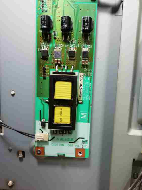

toshiba 37A3000P Problemi retroilluminazione
Buonasera ragazzi, ho un piccola problema con un tv Toshiba non funziona la retroilluminazione.
Smontando la tv ho notato 2 schede che gestiscono la retroilluminazione una sembra ok mentre l'altra ho trovato un fusibile bruciato è un mosfet bruciato, sostituiti i due componenti quando si accende la tv si sente un ronzio proveniente dal trasformatore led e nuovamente mosfet bruciato. Mi chi può aiutare a trovare il guasto 😅😅 preciso anche togliendo il componente è presente il ronzio, la retroilluminazione è presente per 2-3 secondi e poi si spegne.
corretto titolo
Fulvio Persano
Ciao.
Posta il modello esatto e completo!
Riccardo Ottaviucci
cerca la scheda in rete non prima di aver testato tutte le strisce led, pardon le lampade CCFL
precisazione
Modello toshiba 37A3000P
In realtà ha un pannello LCD, credo che il problema sia in qualche parte dell'alimentatore perché ci sono due connettori che alimentano le due schede che gestiscono le lampade invertendo i connettori il ronzio fa anche sulla seconda scheda mentre sulla prima no e se inverto gli spinotti il ronzio fa sulla prima scheda e la seconda no. 🤔🤔🤔🧐🧐🧐
  • Riccardo Ottaviucci changed the title to toshiba 37A3000P Problemi retroilluminazione
