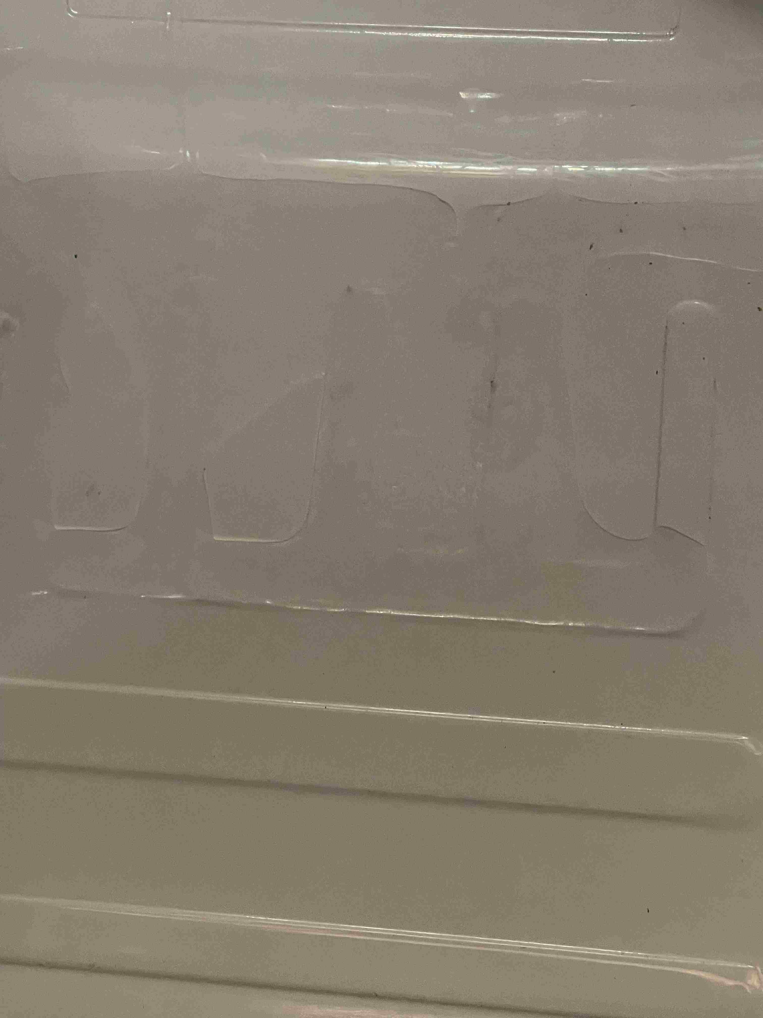

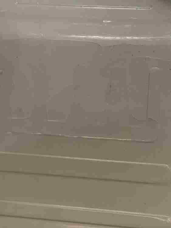

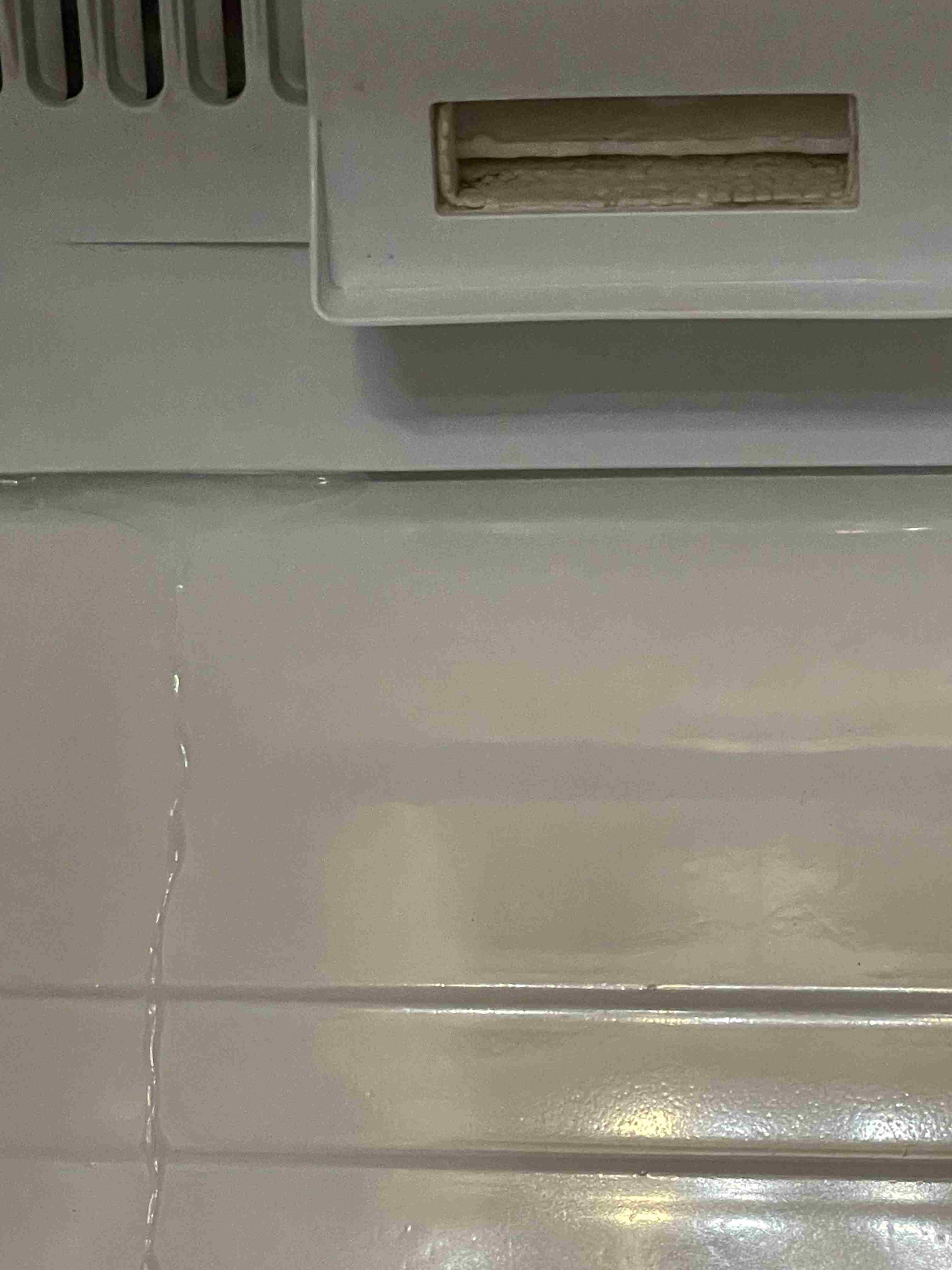

Frigorifero Samsung Side by side RS20NCMS
Buonasera, ho un frigo Samsung dal 2009 e non mi ha mai dato problemi. Da circa un mese si forma del ghiaccio nel congelatore. Esce acqua dal pannello del fondo e si ghiaccia. Di conseguenza si attiva mi pare continuamente la funzione brinamento, inutilmente perché il ghiaccio rimane. Quale può essere il problema e soprattutto la soluzione? Ho provato più volte a sbrinare ma si riforma subito.
Grazie.
da ignorante...
non sono uno specialista assolutamente ma ho avuto modo di smontarne uno per un altro problema.
Normalmente quando sbrina l'acqua dovrebbe fuoriuscire da un buchino di scarico posto sotto lo sbrinatore (coperto da un pannello).
Possibile che quel buchino di scarico si sia bloccato...
io spegnerei tutto e smonterei il pannello per visionare se tutti gli scarichi sono puliti.
A tuo rischio e pericolo naturalmente...
9 ore fa, Daniele104 ha scritto:
da ignorante...
non sono uno specialista assolutamente ma ho avuto modo di smontarne uno per un altro problema.
Normalmente quando sbrina l'acqua dovrebbe fuoriuscire da un buchino di scarico posto sotto lo sbrinatore (coperto da un pannello).
Possibile che quel buchino di scarico si sia bloccato...
io spegnerei tutto e smonterei il pannello per visionare se tutti gli scarichi sono puliti.
A tuo rischio e pericolo naturalmente...
Buongiorno Daniele,
dovrei trovarlo dietro questo pannello bianco interno?
1 ora fa, Sciatamarra ha scritto:
Buongiorno Daniele,
dovrei trovarlo dietro questo pannello bianco interno?
si... guardati qualche video tutorial su youtube smontarlo.
Sono più o meno simili i frigoriferi Samsung.
Saranno 4 viti da rimuovere e il pannello è un poco incastrato.
Occhio a non rompere la ventola di sbrinamento quando lo smonti o le plastiche in generale.
Poi dovrebbe esserci il buchino dove scarica l'acqua... e con molta attenzione, guarda se è bloccato.
Nel caso con uno stuzzicadente, o qualcosa si fino e lungo lo pulisci e controlli che non sia occluso (senza fare troppa forza se trovi resistenza).
Tieni spento il frigo per mezza giornata con lo sportello aperto in maniera tale da far sghiacciate eventuali parti che possono bloccare le plastiche da smontare.
Quindi molta attenzione.
Cerca il video su youtube: "frigo samsung perde acqua. Una possibile soluzione"
Modificato: da Daniele104
