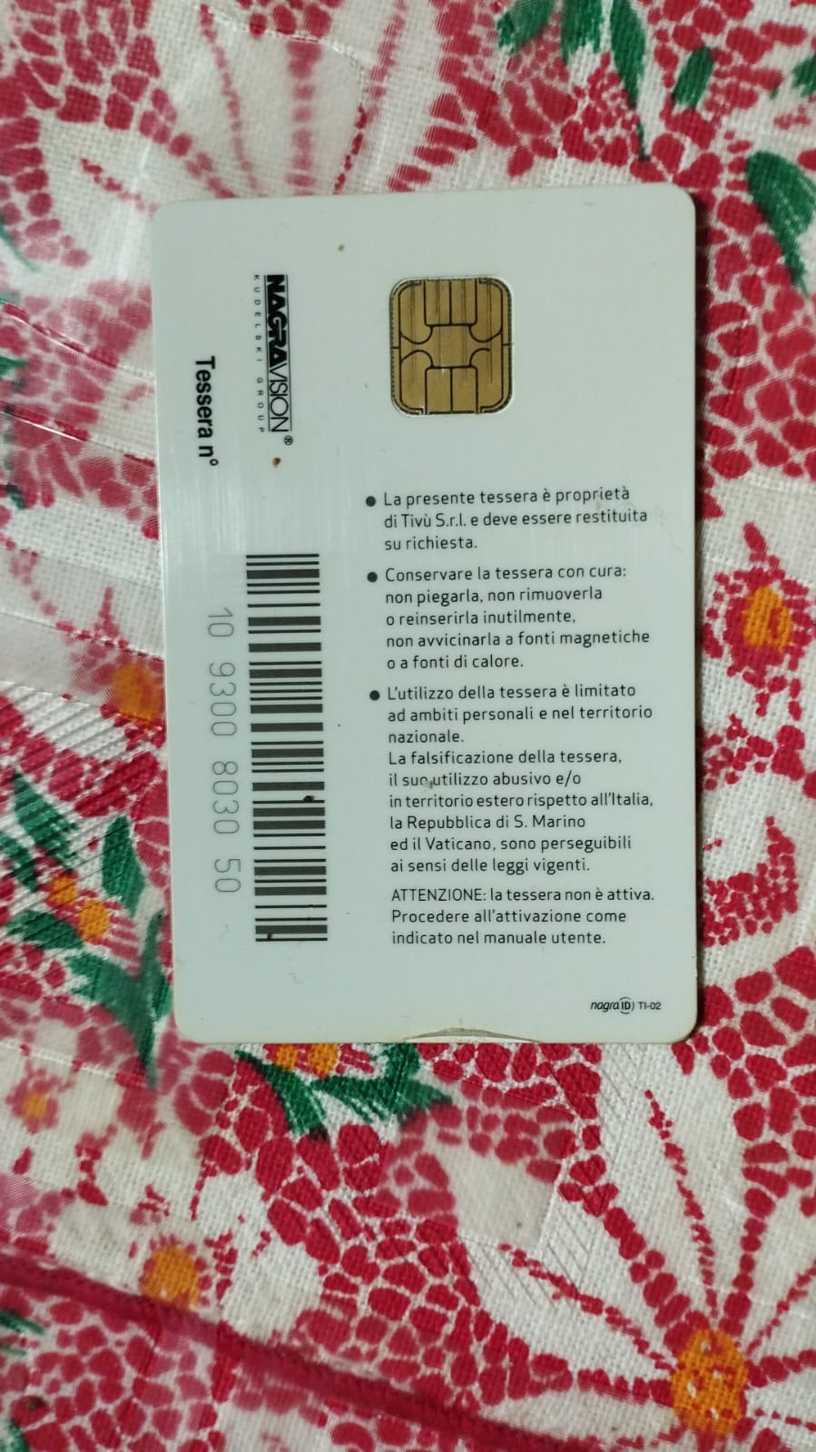

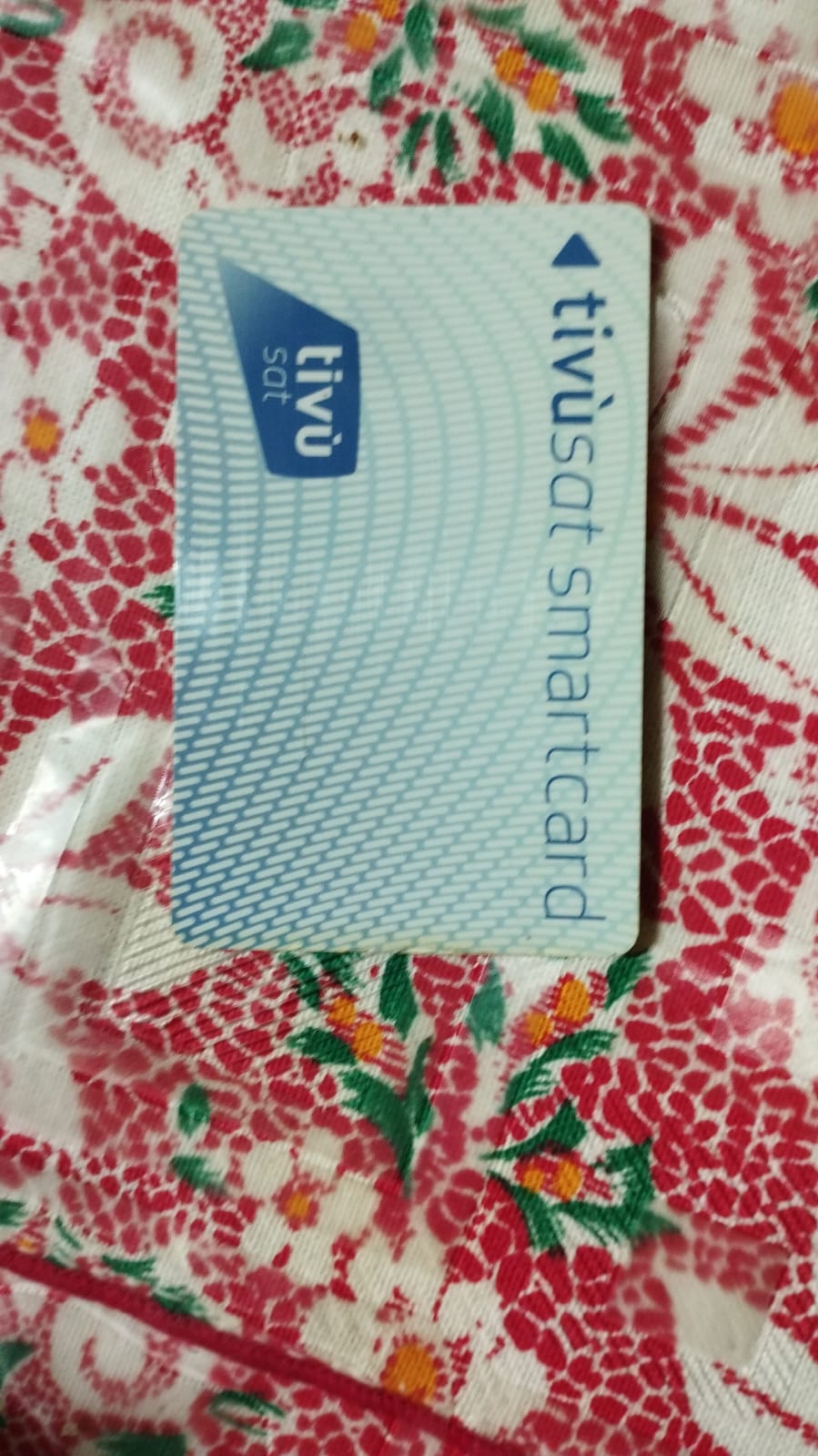

TV samsung
Buonasera, volevo chiedervi ho avuto un guasto alla tv, venuto il tecnico a casa sapete cosa mi ha detto, che si è bruciata la scheda della tv per colpa del satellite che ha fatto bruciare la scheda della tv, premetto che sono ignorante in materia. Secondo voi è verità?  Mi si vedono solo 2 canali, che potrebbe essere successo?
Modificato: da luciox12
Dimenticato dei canali che si vedono
Non ci sono abbastanza informazioni per avallare una dichiarazione tanto precisa, ma tutto può essere.
Hai una parabola ? E' personale o condominiale ?
Quali canali sono rimasti, due satellitari o due terrestri ?
Se c'è stata una scarica atmosferica potrebbe essere entrata da una parte e uscita da un'altra.
Per esempio dall'antenna alla linea elettrica, o viceversa (per questo durante i temporali si consiglia di staccare una delle due)
Se invece parliamo di uno sbalzo di corrente si può guastare un alimentatore, della TV o del Decoder SAT, e passare dal collegamento video.
La cosa triste è che nessuno ripara più una scheda, ma dice che è da sostituire e basta.
Ciao grazie per la risposta ho fatto un po' di confusione, la tv funziona, il decoder funziona, mi diceva che si è bruciata la scheda tivusat smart card.dicendomi che non c'è scritto hdmi sulla scheda.
I due canali che si vedono sono Rai uno e Rai due
Ok ora controllo sul sito. Se bloccata dove si può acquistare a prezzo mediocre... Grz
