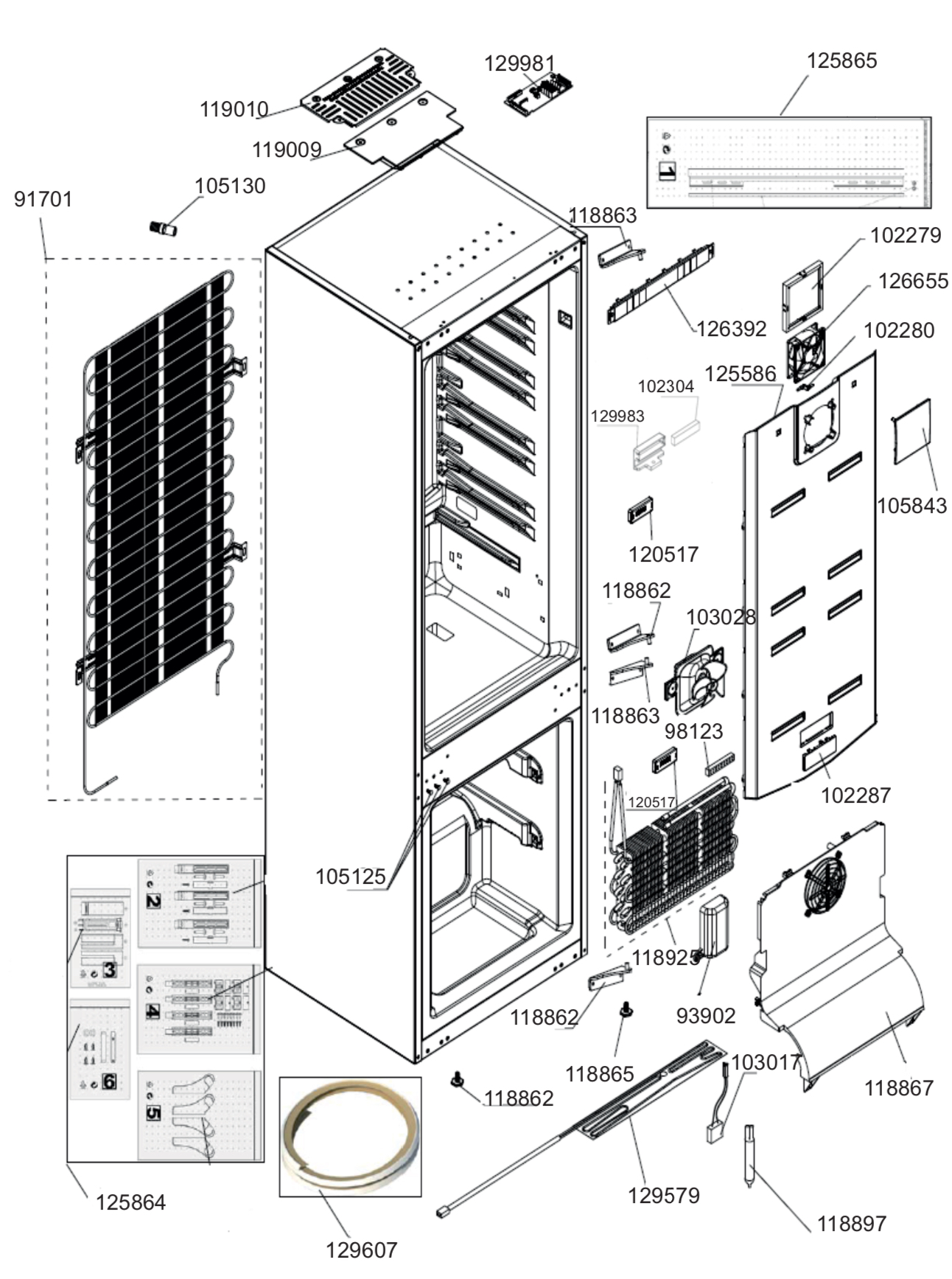

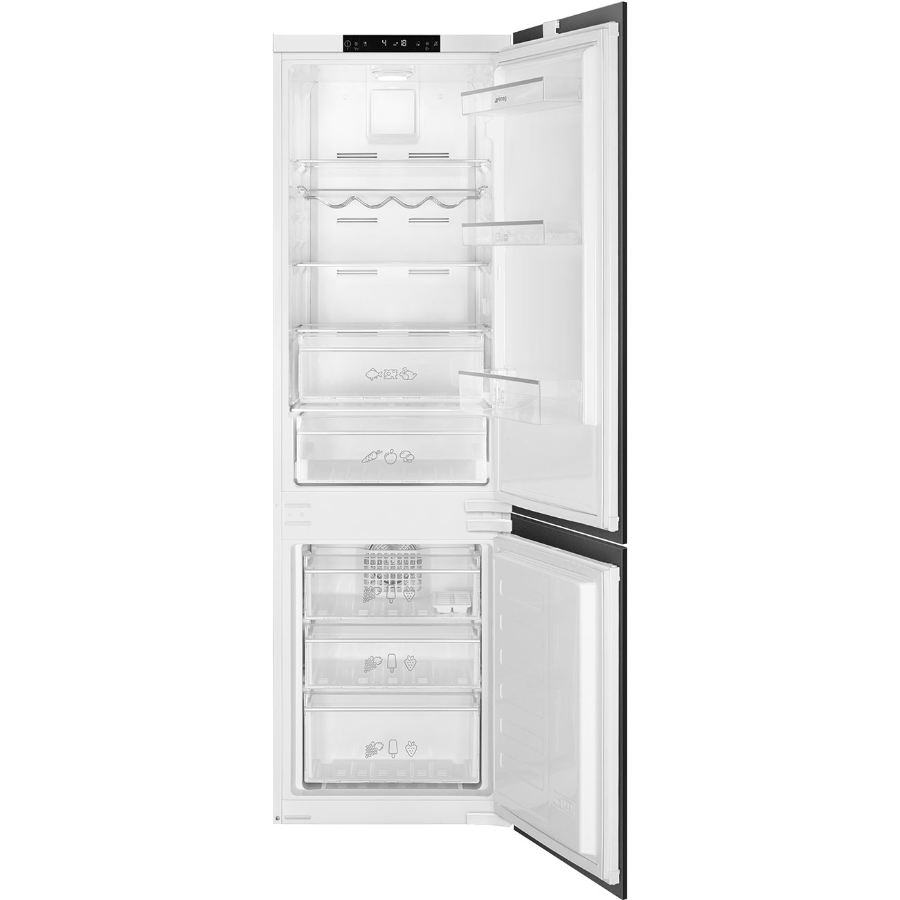

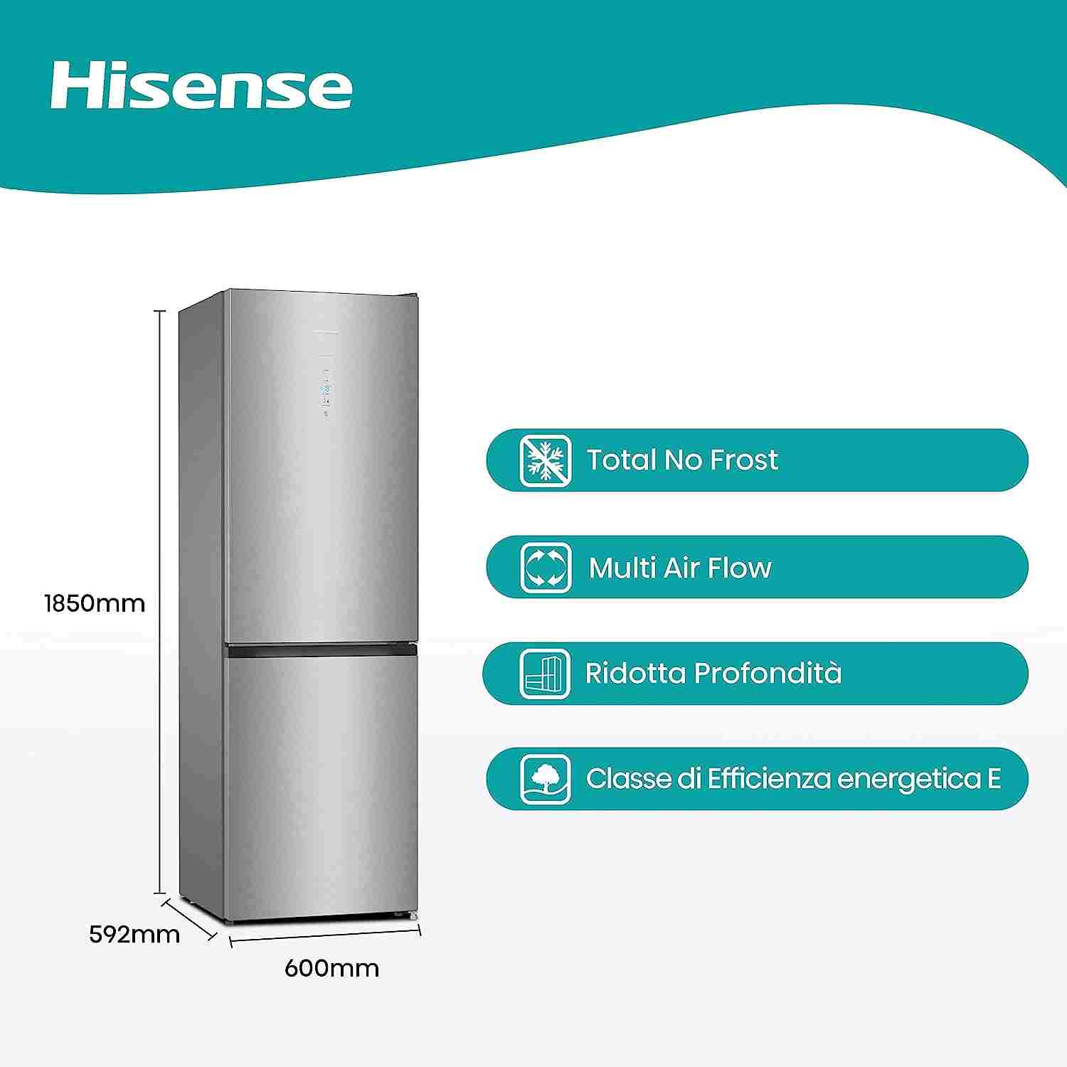

lucalazio Inserita: 1 marzo 2023 Autore Segnala Share Inserita: 1 marzo 2023 40 minuti fa, Alessio Menditto ha scritto: Ma una curiosità, in questa strana discussione mi pare di aver capito che sembra ci siano 2 o 3 frigoriferi in uno, nel senso c’è un vano a 0 gradi poi incredibilmente pochi centimetri sopra siamo a 11 !!! Io non ho mai visto una cosa simile, non è che c’è qualcosa che deve muovere l’aria “spalmando” queste temperature estreme per avere una media (0 + 11 : 2 = circa 5 gradi) ? Perché non vedo come sia possibile che da sotto a sopra ci siano 11 gradi di differenza!!! Purtroppo non ci posso credere neanche io... Il frigo, prima di essere modificato e tenuto a 5° di termostato digitale, aveva -2/-3° nei cassetti e congelava formaggi e verdure mentre nei ripiani arrivava a 7°/8° che già non è normale... Dopo la modifica, nei cassetti tutto ok, cioè 1°/3°, ma nei ripiani si arriva a 11° perché la modifica innalzava semplicemente la temperatura di TUTTO il frigo e poi me lo hanno fatto mettere a 8° con il termostato. Quindi si va da 1° nel cassetto 0° a 11° nel terzo ripiano in alto! Ho pensato anche io che fosse un problema alle ventole, ma la SMEG non l'ha mai ipotizzato. Ciao, Luca. Link al commento Condividi su altri siti More sharing options...
Ciccio 27 Inserita: 1 marzo 2023 Segnala Share Inserita: 1 marzo 2023 Il 13/2/2023 alle 17:20 , Ciccio 27 ha scritto: Ribadisco che il resto del vano è ok, quindi mi concentrerei sui flussi d'aria, se è un no frost. 😉 Link al commento Condividi su altri siti More sharing options...
Alessio Menditto Inserita: 1 marzo 2023 Segnala Share Inserita: 1 marzo 2023 Come dice Ciccio, c’è o no la ventola? Perchè se c’è spetta a lei muovere uniformemente il flusso di aria, e se c’è un flusso non si può avere così tanta differenza tra sopra e sotto, a meno che il flusso c’è ma è interrotto, per quello chiedevo se a parte la carota surgelata (che fa già ridere così) potevi fare alcune foto di fronte e magari senza cassetti per capire come funziona questo strano marchingegno. Link al commento Condividi su altri siti More sharing options...
lucalazio Inserita: 1 marzo 2023 Autore Segnala Share Inserita: 1 marzo 2023 6 minuti fa, Alessio Menditto ha scritto: Come dice Ciccio, c’è o no la ventola? Perchè se c’è spetta a lei muovere uniformemente il flusso di aria, e se c’è un flusso non si può avere così tanta differenza tra sopra e sotto, a meno che il flusso c’è ma è interrotto, per quello chiedevo se a parte la carota surgelata (che fa già ridere così) potevi fare alcune foto di fronte e magari senza cassetti per capire come funziona questo strano marchingegno. La ventola dovrebbe esserci perché lo danno per ventilato, ma non è facile sentirla. Grazie ciao, Luca. Link al commento Condividi su altri siti More sharing options...
reka Inserita: 1 marzo 2023 Segnala Share Inserita: 1 marzo 2023 dalla scheda è Quote Tipo di raffreddamento:No Frost Totale - Due circuiti di raffreddamento Sistema Total No - Frost:Totale Sbrinamento:Automatico Link al commento Condividi su altri siti More sharing options...
Alessio Menditto Inserita: 1 marzo 2023 Segnala Share Inserita: 1 marzo 2023 Ah quindi in foto sono tutti cassetti quelli che si vedono? Se si, solo per curiosità, togli uno dei due cassetti di mezzo e vedi che succede. E poi, dietro i cassetti, c’è spazio o no per il circolo di aria? Perchè se l’aria non circola dietro e tra i cassetti, allora quello forse deve proprio funzionare così, cioè ultimo in basso zero gradi (che comunque è troppo) e man mano i cassetti sopra sono sempre più caldi fino all’ultimo, perché effettivamente non tutte le cose devono stare a 4 gradi, alcuni cibi non marciscono e gli va bene tipo 10 gradi, e quelli staranno al piano più alto, non vorrei stessimo parlando di un problema che non c’è. Link al commento Condividi su altri siti More sharing options...
Alessio Menditto Inserita: 1 marzo 2023 Segnala Share Inserita: 1 marzo 2023 https://www.salute.gov.it/imgs/C_17_opuscoliPoster_190_allegato.pdf Ipse Dixit Link al commento Condividi su altri siti More sharing options...
michpao Inserita: 2 marzo 2023 Segnala Share Inserita: 2 marzo 2023 19 ore fa, lucalazio ha scritto: La ventola dovrebbe esserci perché lo danno per ventilato, ma non è facile sentirla. Di ventole ne monta una nel vano freezer ed una nel frigo. Ma quando viene il tecnico che cosa controlla .... e non gli fai delle domande? comunque questo è lo spaccato: Link al commento Condividi su altri siti More sharing options...
Alessio Menditto Inserita: 2 marzo 2023 Segnala Share Inserita: 2 marzo 2023 Ecco se c’è la ventola o è ferma o l’aria non scorre tra i cassetti, inutile ci giriamo intorno, se c’è una ventola che gira e l’aria circola, non ci possono essere 11 gradi di differenza tra sopra e sotto. Link al commento Condividi su altri siti More sharing options...
lucalazio Inserita: 2 marzo 2023 Autore Segnala Share Inserita: 2 marzo 2023 2 ore fa, Alessio Menditto ha scritto: Ecco se c’è la ventola o è ferma o l’aria non scorre tra i cassetti, inutile ci giriamo intorno, se c’è una ventola che gira e l’aria circola, non ci possono essere 11 gradi di differenza tra sopra e sotto. Ripartono da qui le indagini 😒 Grazie per adesso, vi farò sapere. Ciao, Luca. Link al commento Condividi su altri siti More sharing options...
Alessio Menditto Inserita: 2 marzo 2023 Segnala Share Inserita: 2 marzo 2023 Si ma non è che ci vuole un genio a capirlo, non mi riferisco a te ma per un tecnico la differenza tra statico e ventilato deve essere più che chiara. Link al commento Condividi su altri siti More sharing options...
lucalazio Inserita: 16 marzo 2023 Autore Segnala Share Inserita: 16 marzo 2023 Buongiorno, credo proprio che chiederò il rimborso a MW e comprerò un altro frigo. Pensavo ad un libera installazione da inserire nello spazio dell'incasso, ovviamente togliendo il cassone di legno. Stavo vedendo le misure del Samsung RB34T603ESA/EF che pensavo di prendere ed è enorme rispetto allo SMEG, soprattutto in profondità, è possibile? Ovviamente lo prenderei SENZA il cassetto 0°, anche se il Samsung h una rotella per regolare l'umidità del cassetto... Speriamo bene con questi brevetti strani! Che mi dite, entrerà nel buco dell'incasso? E se dovessi toccare il muro con lo schienale potrei aver problemi? Grazie a tutti e ciao, Luca. Link al commento Condividi su altri siti More sharing options...
Ciccio 27 Inserita: 16 marzo 2023 Segnala Share Inserita: 16 marzo 2023 Non è che poi avresti problemi di smaltimento del calore, specie se non ha il condensatore posteriore, ma affogato nei fianchi? Link al commento Condividi su altri siti More sharing options...
reka Inserita: 17 marzo 2023 Segnala Share Inserita: 17 marzo 2023 sicuramente non è adatto per il raffreddamento e anche per le misure, quelli esterni sono sempre più profondi e avrai tutto lo sportello sporgente rispetto al mobile. Link al commento Condividi su altri siti More sharing options...
lucalazio Inserita: 28 marzo 2023 Autore Segnala Share Inserita: 28 marzo 2023 Cercando ho trovato frigoriferi profondi 59 cm come l'Hisense RB390N4BC20 che mi sembra ottimo e le recensioni ne parlano bene. Dovrebbe entrare ampiamente nella "buca" del frigo ad incasso, infatti chi lo ha comprato lo ha preso proprio per sostituire i vecchi frigo ad incasso. Cosa ne pensate? Lo conoscete, almeno la marca? Grazie a tutti e ciao, Luca. Link al commento Condividi su altri siti More sharing options...
Alessio Menditto Inserita: 28 marzo 2023 Segnala Share Inserita: 28 marzo 2023 Luca siccome hai deciso di cambiare frigo, questa discussione che riguarda la Smeg la chiudiamo, per i consigli sul nuovo frigo per favore apri una nuova discussione dedicata. Link al commento Condividi su altri siti More sharing options...
