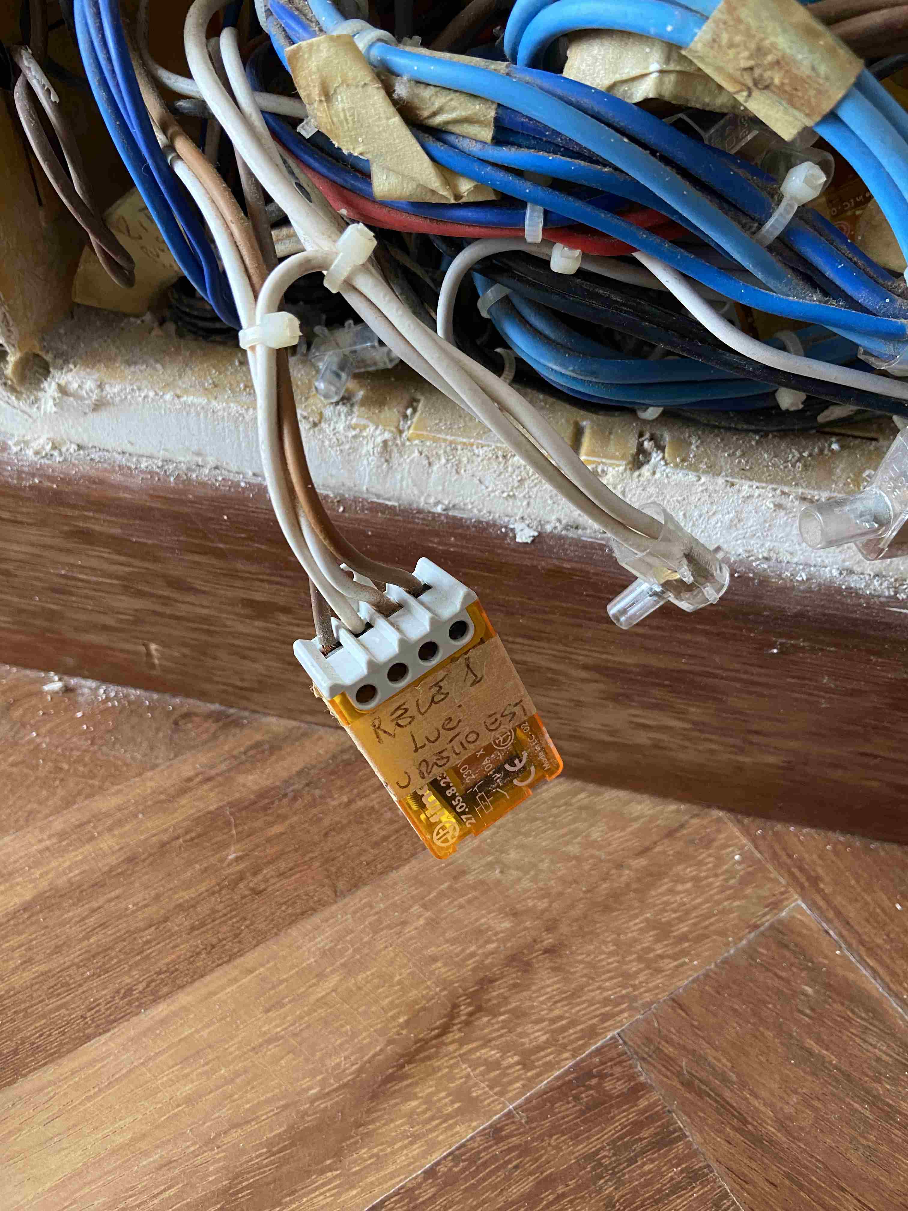

richi07 Inserito: 7 febbraio 2023 Segnala Inserito: 7 febbraio 2023 Salve a tutti ragazzi, credo sia la sezione giusta, avevo un dubbio da porvi: ho aggiunto dei punti luce in terrazza bassi che andranno a illuminare dei vasi, c’era già una illuminazione perimetrale di 8 faretti a illuminazione alternata e poi tutti insieme che si comandano dai pulsanti delle stanza che affacciano sul terrazzo, mi chiedevo dato che così ci sono 2 cavi fase 2 cavi neutro per i faretti, siccome devo passare questa linea per i nuovi punti luce nei vasi e anche una linea per una presa 16a, volevo togliere 1 fase 1 neutro e far diventare i pulsanti dei faretti nel muretto solo on off, cosa dovrei fare? questo è l’attuale relè. Grazie a tutti
Dumah Brazorf Inserita: 7 febbraio 2023 Segnala Inserita: 7 febbraio 2023 Dovrai comunque tirare dei cavi nuovi per la presa elettrica, dubito che quelli posati per i faretti siano adeguato per 16A, ed è anche possibile manchi il cavo di terra.
richi07 Inserita: 7 febbraio 2023 Autore Segnala Inserita: 7 febbraio 2023 si ovviamente passo 3 cavi da 2,5 per la presa, volevo sapere se bastava cambiare collegamento nel rele o bisogna comprarne uno diverso, così sfrutto anche i cavi già passati per i nuovi punti luce , poiché attualmente c’è ne 2 di fase e 2 neutri
Dumah Brazorf Inserita: 7 febbraio 2023 Segnala Inserita: 7 febbraio 2023 (modificato) Se il tuo relè ha 4 stati (accendo uno, accendo l'altro, accendo entrambi, spento) allora puoi riutilizzarlo collegando entrambi i fili ad una uscita. A quale delle due non so, devi provarle. Una funzionerà correttamente (acceso, spento, acceso, spento) mentre l'altra no (acceso, acceso, spento, spento). Modificato: 7 febbraio 2023 da Dumah Brazorf
richi07 Inserita: 7 febbraio 2023 Autore Segnala Inserita: 7 febbraio 2023 perfetto grazie, allora è più semplice del previsto, procederò e farò le prove. Grazie ancora
