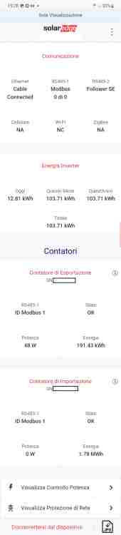

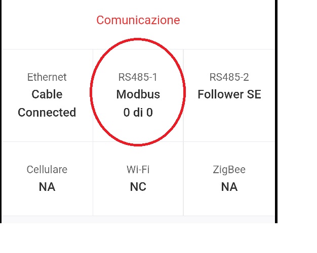

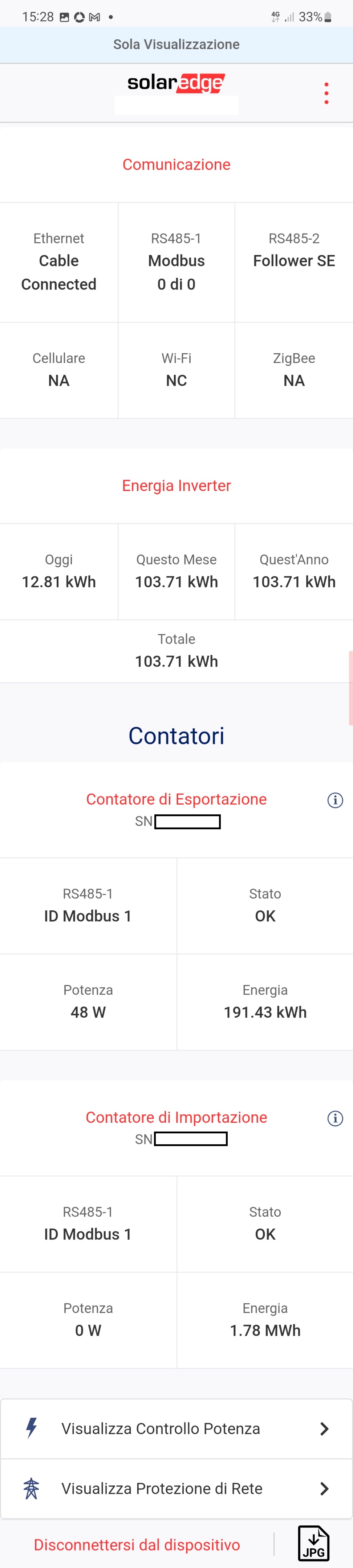

Configurazione inverter Solaredge. Stato comunicazione
Qualcuno conosce il significato di 'Modbus 0 di 0' che compare nella pagina 'Stato' di SetApp?
All'inverter è connesso un meter modbus. Non dovrebbe comparire '1 di 1' ???
Ciao, si dovrebbe comparire 1 di 1 se hai collegato e configurato il meter.....ricontrolla i collegamenti e la configurazione... Ciao
  • 2 weeks later...
Ricontrollato tutto. Analizzato anche il traffico modbus/rtu tra inverter e meter e tutto sembra regolare.
Se poi vado oltre il la visualizzazione di cui sopra, vedo tutti i dati del meter!!!
  • 4 weeks later...
del_user_155042
hai collegato il meter sula rs485-2  del inverter con protocollo Solar edge
Rs485-1 del inverter è libero
Semra tutto normale
