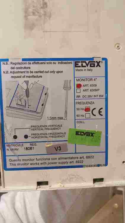

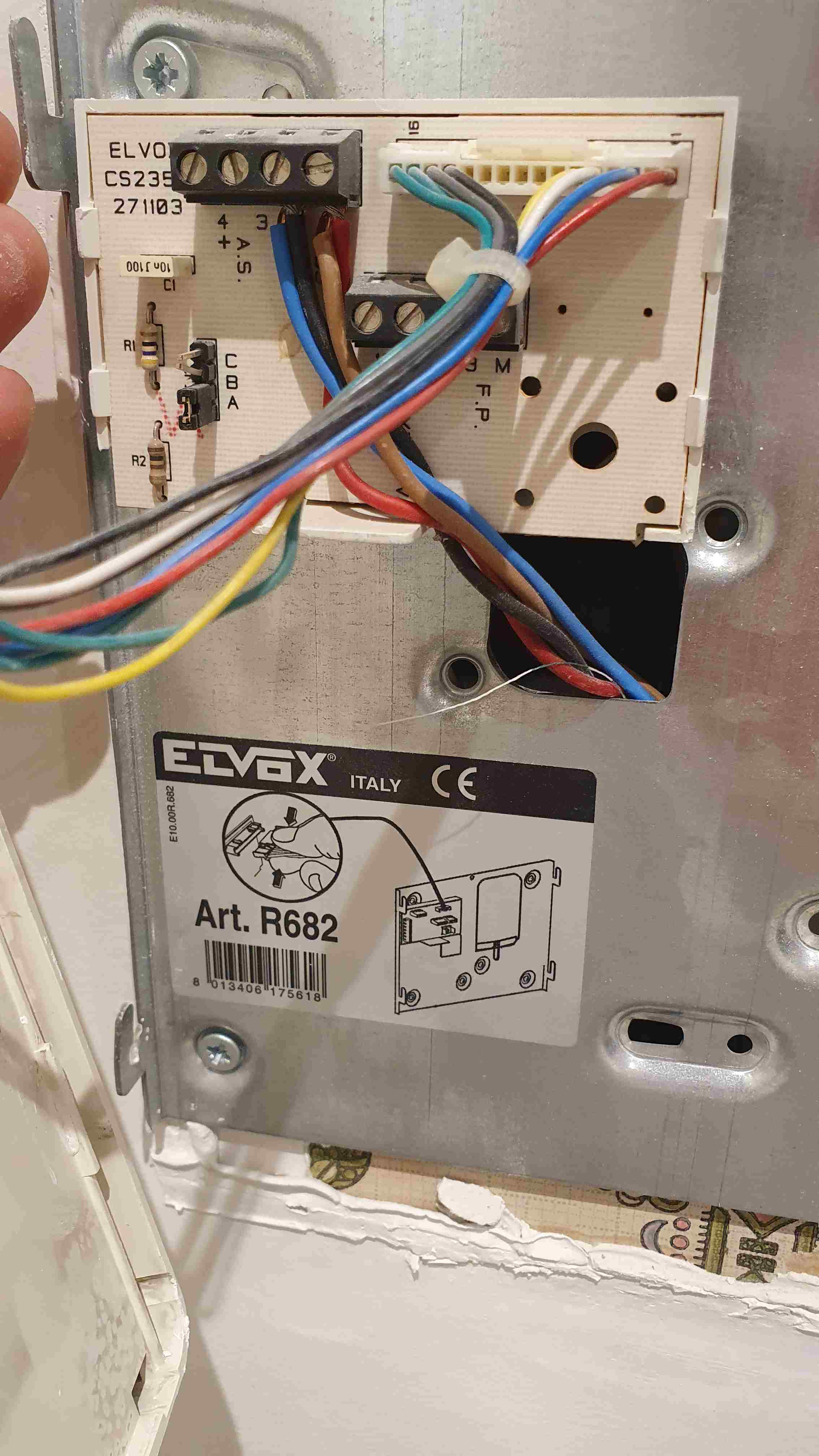

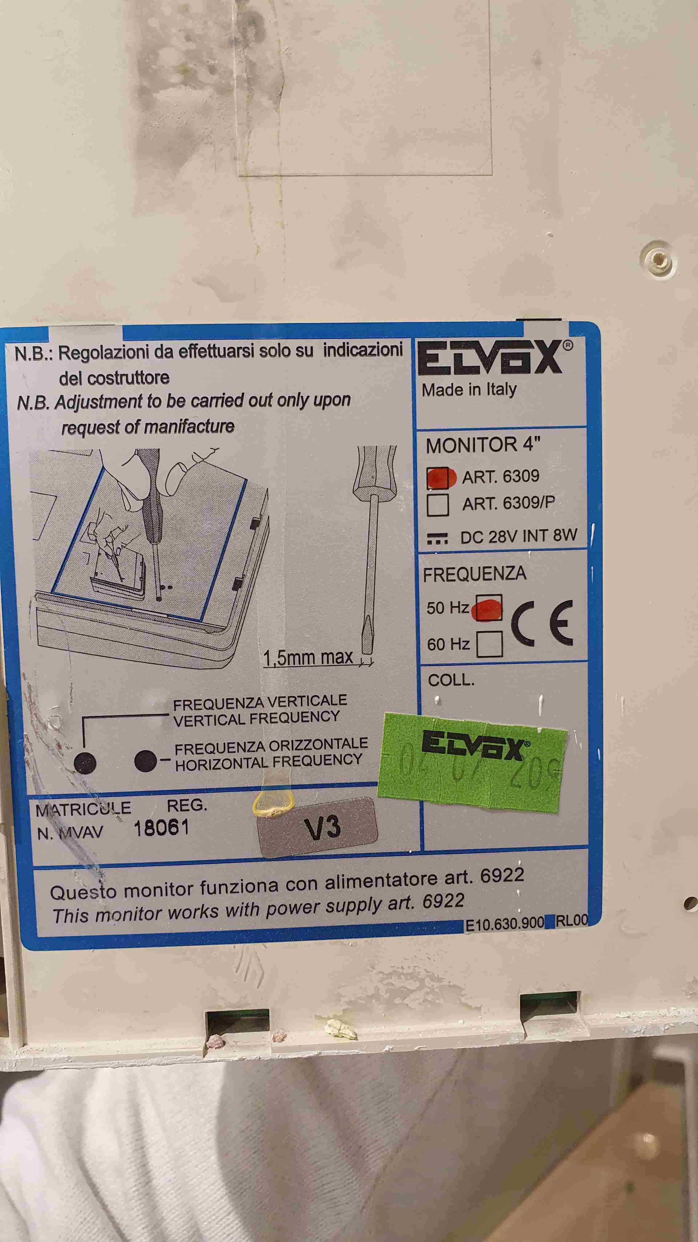

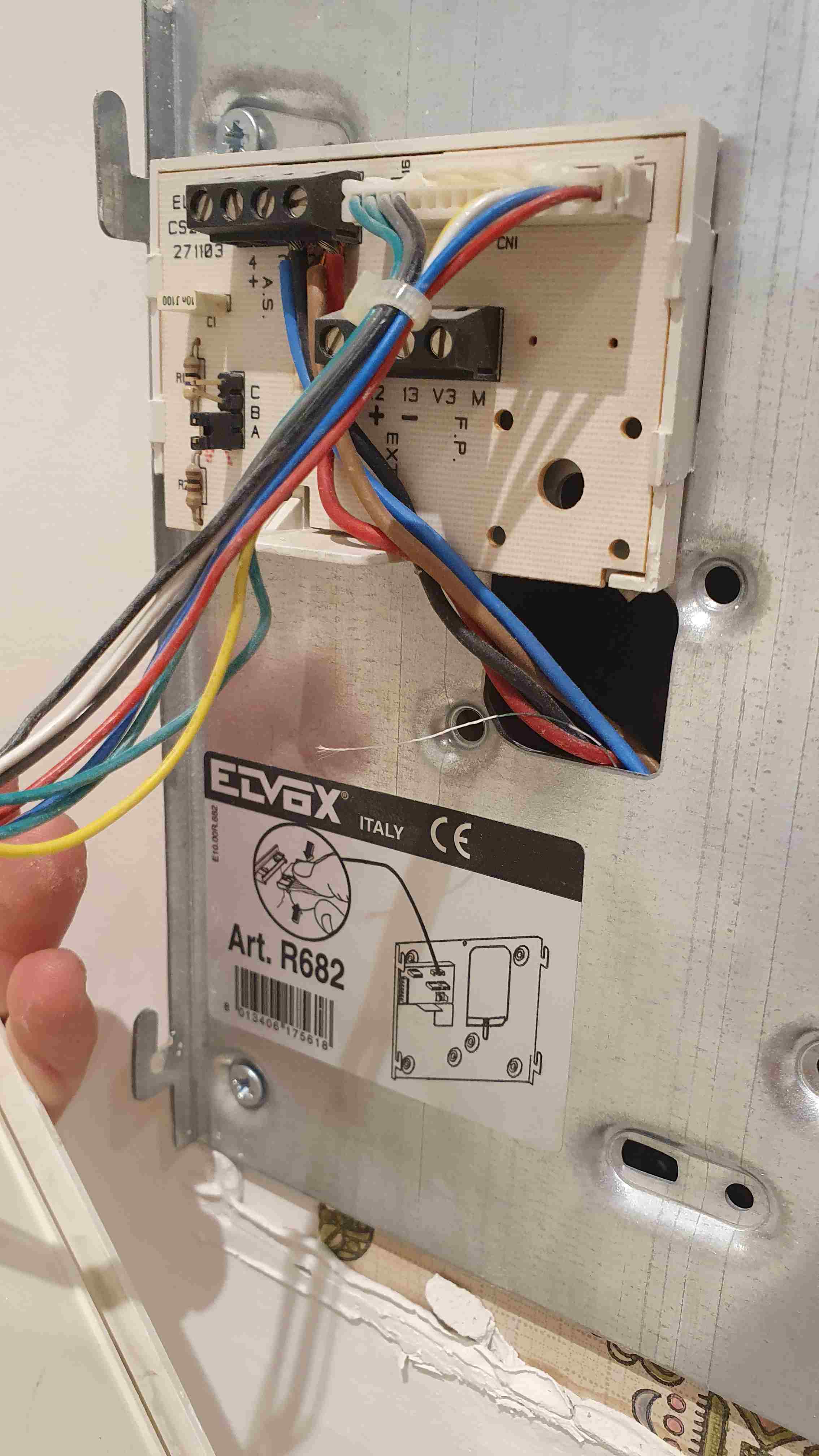

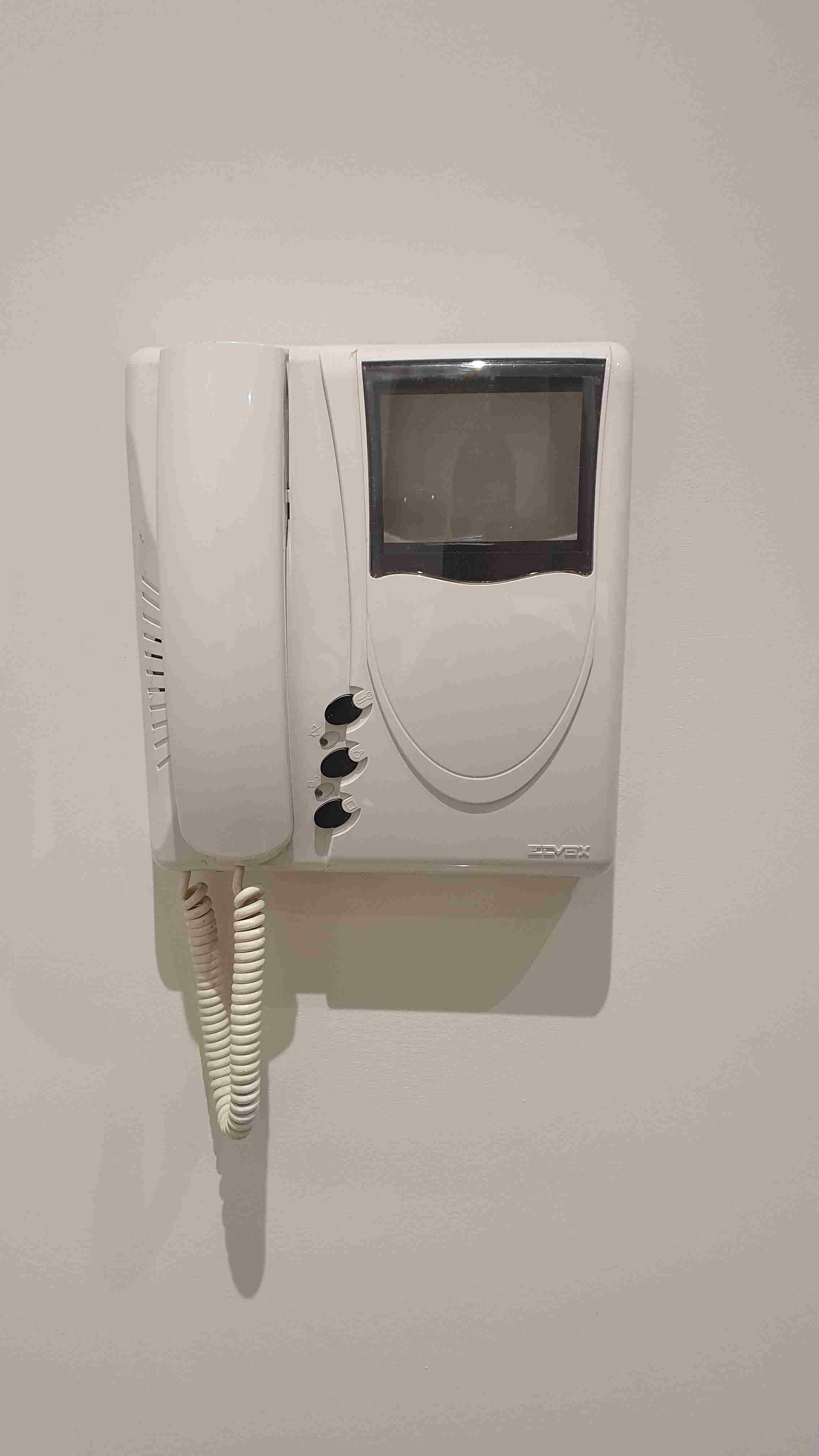

alessandrobertx Inserito: 7 febbraio 2023 Segnala Inserito: 7 febbraio 2023 Buongiorno, sono davvero in crisi. Per un cliente devo cercare di rendere smart un citofono 6309 di elvox in allegato le foto. Ho tentato con Nuki opener ma non sono riuscito... Il sistema da quello che ho capito è un due fili plus (con tecnologia bus penso) Riuscite a consigliarmi cosa fare per rendere sto citofono apribile automaticamente (anche un circuito / dispositivo che quando si citofona apre automaticamente la serratura) Anche se possibile degli apparati alternativi che funzionano con questo sistema 6309. Ad esempio l'urmet 1130 può essere installato qua? Lo schema elettrico è questo https://www.yumpu.com/es/document/read/31856605/art-6309 In alternativa posso montarlo su un altro citofono di una diversa unità abitativa con stessi 2 fili accoppiati ed il modello è 40540
alessandrobertx Inserita: 7 febbraio 2023 Autore Segnala Inserita: 7 febbraio 2023 @ROBY 73 vedo che tu sei espertissimo su sistemi citofonici, prego aiutami
ROBY 73 Inserita: 7 febbraio 2023 Segnala Inserita: 7 febbraio 2023 Ciao alessandrobertx, 1 ora fa, alessandrobertx ha scritto: Il sistema da quello che ho capito è un due fili plus (con tecnologia bus penso) Sì esatto 1 ora fa, alessandrobertx ha scritto: Riuscite a consigliarmi cosa fare per rendere sto citofono apribile automaticamente (anche un circuito / dispositivo che quando si citofona apre automaticamente la serratura) Ti dico che non l'ho mai fatto nemmeno io, quindi non so se sia fattibile al 100%, ma potresti smontare il videocitofono e saldare due spezzoni da 20-30cm di filo (basta un filo da 0,22 o 0,50mmq per antifurti), sulle piste del pulsante apri cancello del 6309, quindi prendere un modulo 69PH della VIMAR: https://www.vimar.com/irj/go/km/docs/z_catalogo/DOCUMENT/49400649C0_MI_IT_00.99370.pdf https://www.vimar.com/irj/go/km/docs/z_catalogo/DOCUMENT/49400649C0_QG_R00_69PH_M561.92358.pdf usarlo come "Ripetitore di chiamata" (già impostato di default), ed i due fili del Relè 1 (1C-NO), li colleghi a due fili che avrai saldato sulle piste del pulsante del 6309. Altrimenti dovrai sentire direttamente la VIMAR se c'è un altro sistema già "studiato ad hoc". 1 ora fa, alessandrobertx ha scritto: Ad esempio l'urmet 1130 può essere installato qua? Assolutamente no, stai parlando di un sistema digitale su BUS contro un citofono analogico. 1 ora fa, alessandrobertx ha scritto: In alternativa posso montarlo su un altro citofono di una diversa unità abitativa con stessi 2 fili accoppiati ed il modello è 40540 Sì, questo sì, come tutti i dispositivi del sistema 2 Fili Plus di VIMAR
alessandrobertx Inserita: 8 febbraio 2023 Autore Segnala Inserita: 8 febbraio 2023 @ROBY 73 vedo che tu sei espertissimo su sistemi citofonici, prego aiutami grazie mille intanto per la soluzione…. Facendo queste prove saldando non c’è il rischio che salti tutto l’impianto condominiale…. Il mio problema è che se salta casa mia, nessun problema, se salta il condominio 😅
alessandrobertx Inserita: 8 febbraio 2023 Autore Segnala Inserita: 8 febbraio 2023 @ROBY 73 vedo che tu sei espertissimo su sistemi citofonici, prego aiutami non esiste un citofono Wi-Fi 2 fili che posso montare al posto di questo?
ROBY 73 Inserita: 8 febbraio 2023 Segnala Inserita: 8 febbraio 2023 2 ore fa, alessandrobertx ha scritto: Facendo queste prove saldando non c’è il rischio che salti tutto l’impianto condominiale…. E perché dovrebbe "saltare" qualcosa? Se sei capace di saldare a stagno non ci vuole tanto, devi aprire il videocitofono Ma mi viene un dubbio, (anche se a me non cambia assolutamente nulla 😁😞 2 ore fa, alessandrobertx ha scritto: Il mio problema è che se salta casa mia, nessun problema, se salta il condominio 😅 Ma, la cosa non era per "un cliente"? Il 7/2/2023 alle 21:23 , alessandrobertx ha scritto: sono davvero in crisi. Per un cliente devo cercare di rendere smart un citofono 6309 di elvox......... Quindi o racconti le bugie o "cambi le carte in tavola", come anche adesso: 2 ore fa, alessandrobertx ha scritto: non esiste un citofono Wi-Fi 2 fili che posso montare al posto di questo? Certo che esiste, ma la domanda iniziale era un'altra e adesso la cambi nuovamente, comunque basta che clicchi sui link che seguono degli articoli e/o tu vada sul sito VIMAR e trovi gli articoli: 40515 bianco o 40515.04 che è nero, oppure passiamo ai 7 pollici 40517 o ancora nero 40517.04. Quindi mettiti d'accordo tra te e te e vedi quale preferisci.
alessandrobertx Inserita: 10 febbraio 2023 Autore Segnala Inserita: 10 febbraio 2023 Si mi scusi l'incongruenza ma è per un cliente.....
ROBY 73 Inserita: 10 febbraio 2023 Segnala Inserita: 10 febbraio 2023 7 ore fa, alessandrobertx ha scritto: Si mi scusi..... Da quando in qua io e "te" ci diamo del "lei", cerchiamo di cambiare i toni e tornare subito al "TU" per cortesia 😁 7 ore fa, alessandrobertx ha scritto: ma è per un cliente..... Comunque i risultati descritti sopra non cambiano. Facci sapere i risultati
