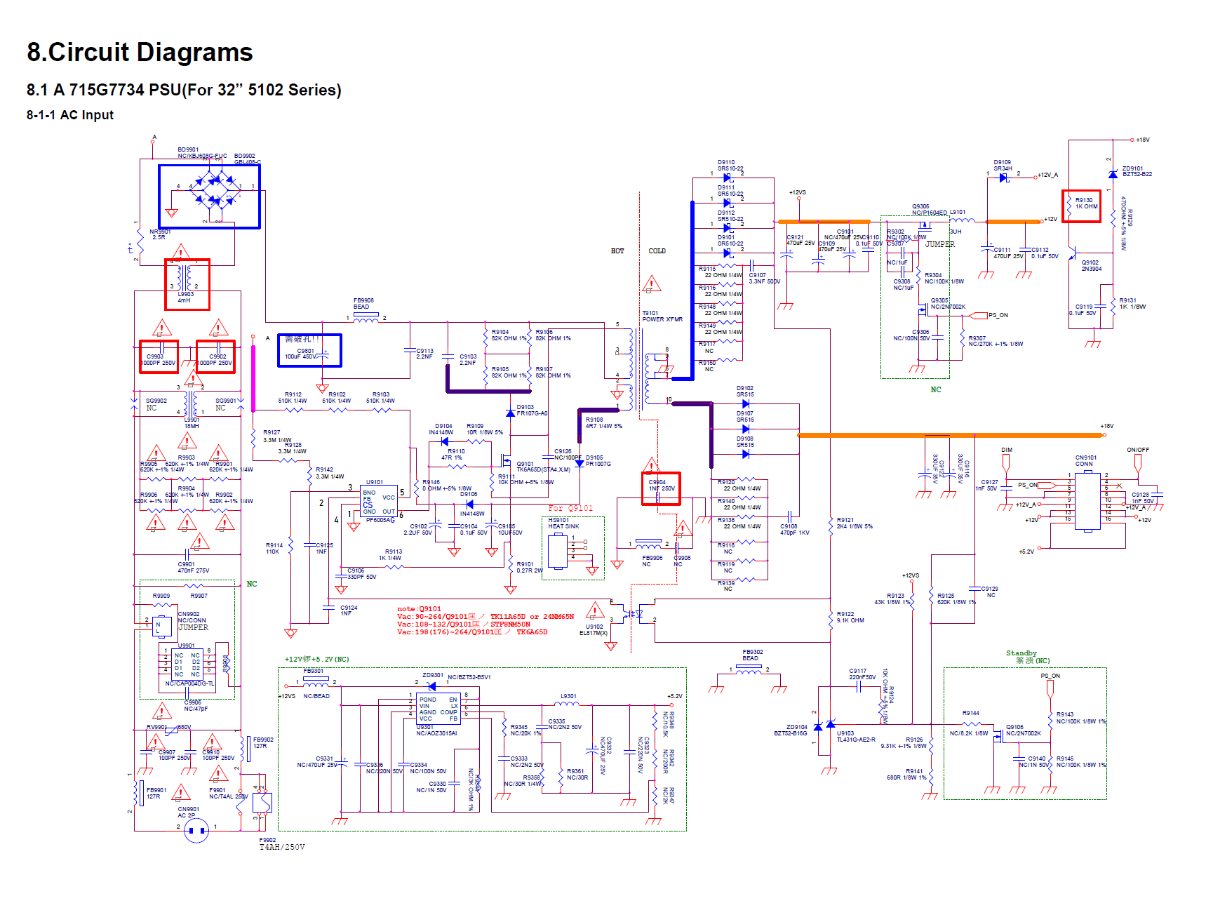

pltvgl231xaq3 valori dei componenti
Buonasera
Ho sottomano una scheda di alimentazione di una tv Philips modello pltvgl231xaq3
Ho trovato vari componenti esplosi e sono bloccato con il valore delle resistenze smd
Sul web si trovano dei kit con tutti i componenti ma a dei prezzi eccessivi ( soprattutto se come noi si hanno gia in casa)
Non é che sapreste dirmi i valori delle resistenze?
Per il momento so che la R9113 é una 102 1K
Ho risolto cercando tramite il PN sulla scheda PHILIPS 715G7734-P02-005-002H FOR 32INCH 5102 SERIES PSU SCH e ho trovato una bella foto con lo schema e i valori dei componenti philips_715g7734-p02-005-002h_for_32inch_5102_series_psu_sch.thumb.png.3edf22ce4fcb085d37fa64ff479827d4.png
Riccardo Ottaviucci
