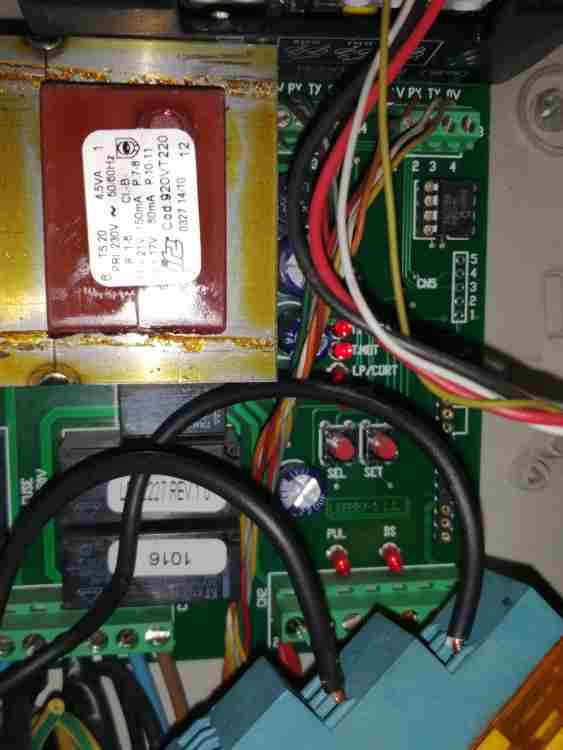

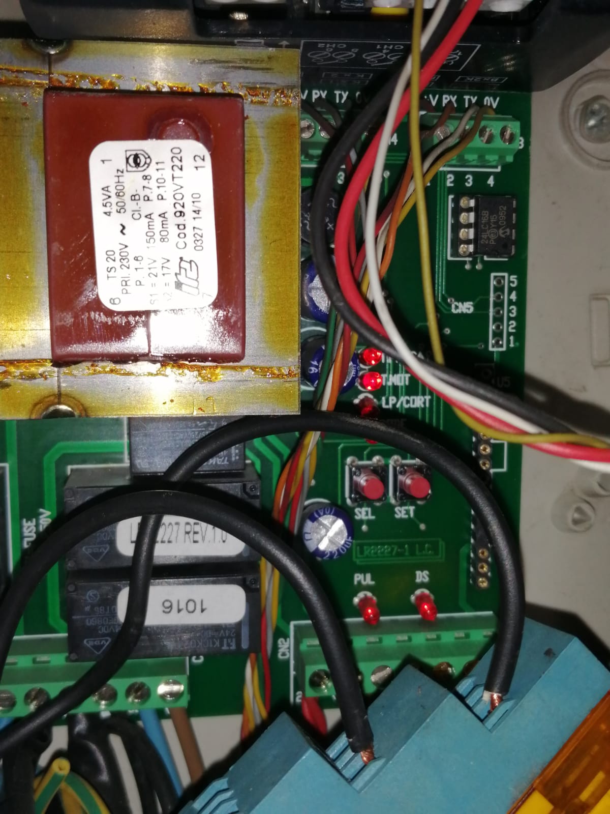

ralph65 Inserito: 8 febbraio 2023 Segnala Share Inserito: 8 febbraio 2023 Buongiorno ho questa centralina seav lr2227 che vorrei programmare radiocomando seav s2 cioè a codice fisso. Posso mettere un tipo compatibile poiché quello originale non si trova facilmente? Quale tipo posso mettere? Grazie. Link al commento Condividi su altri siti More sharing options...
