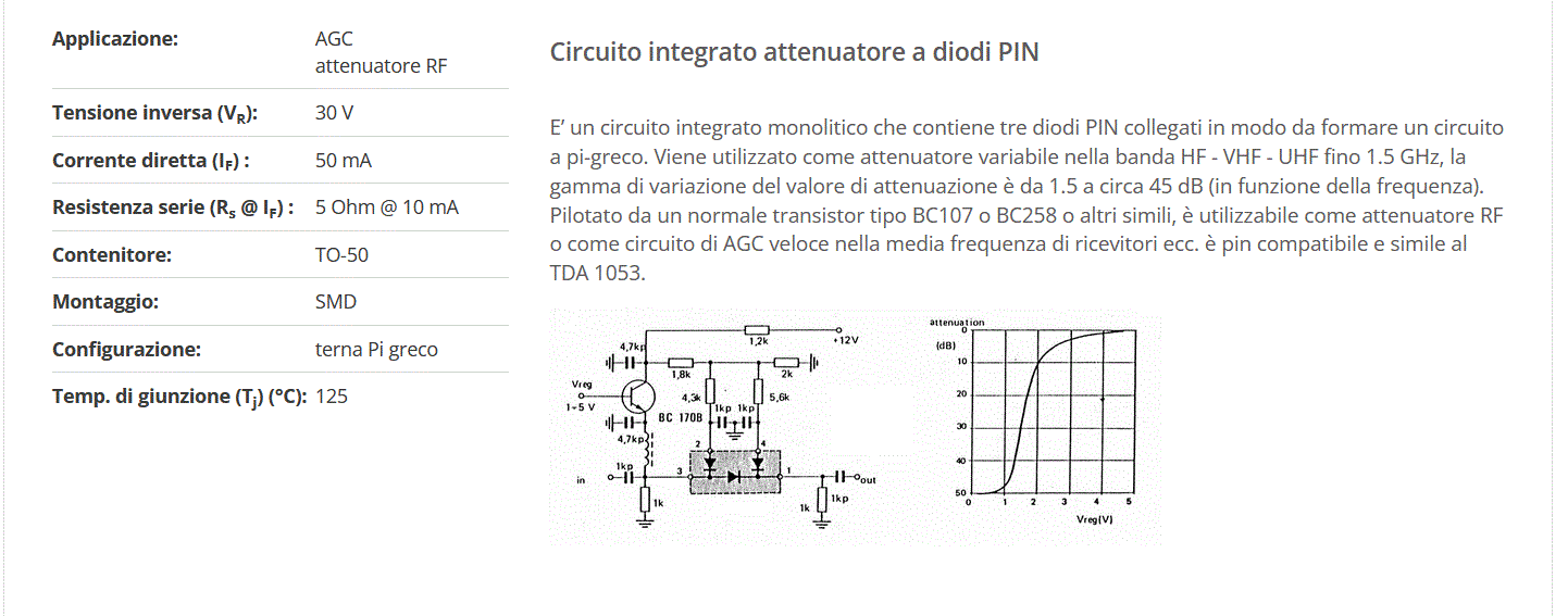

frankq Inserito: 9 febbraio 2023 Segnala Inserito: 9 febbraio 2023 Ciao a tutti. Ho un generatore RF che mi da un segnale di circa 3Vpp; vorrei abbinargli un attenuatore e ho trovato il TDA1061 Telefunken a diodi PIN che pilotato tramite una tensione variabile attenua fino a 45dB. Non riesco a valutare quanto può dissipare, e se devo farlo precedere da una cella di attenuazione fissa. Grazie per l'attenzione Franco
NovellinoXX Inserita: 9 febbraio 2023 Segnala Inserita: 9 febbraio 2023 (modificato) Questo integrato/attenuatore e' per piccoli segnali < di 0.6Vpp; veniva usato negli stadi di ingresso RF dei ricevitori. Modificato: 9 febbraio 2023 da NovellinoXX
