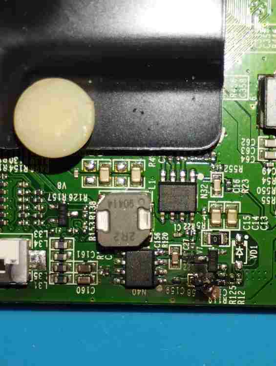

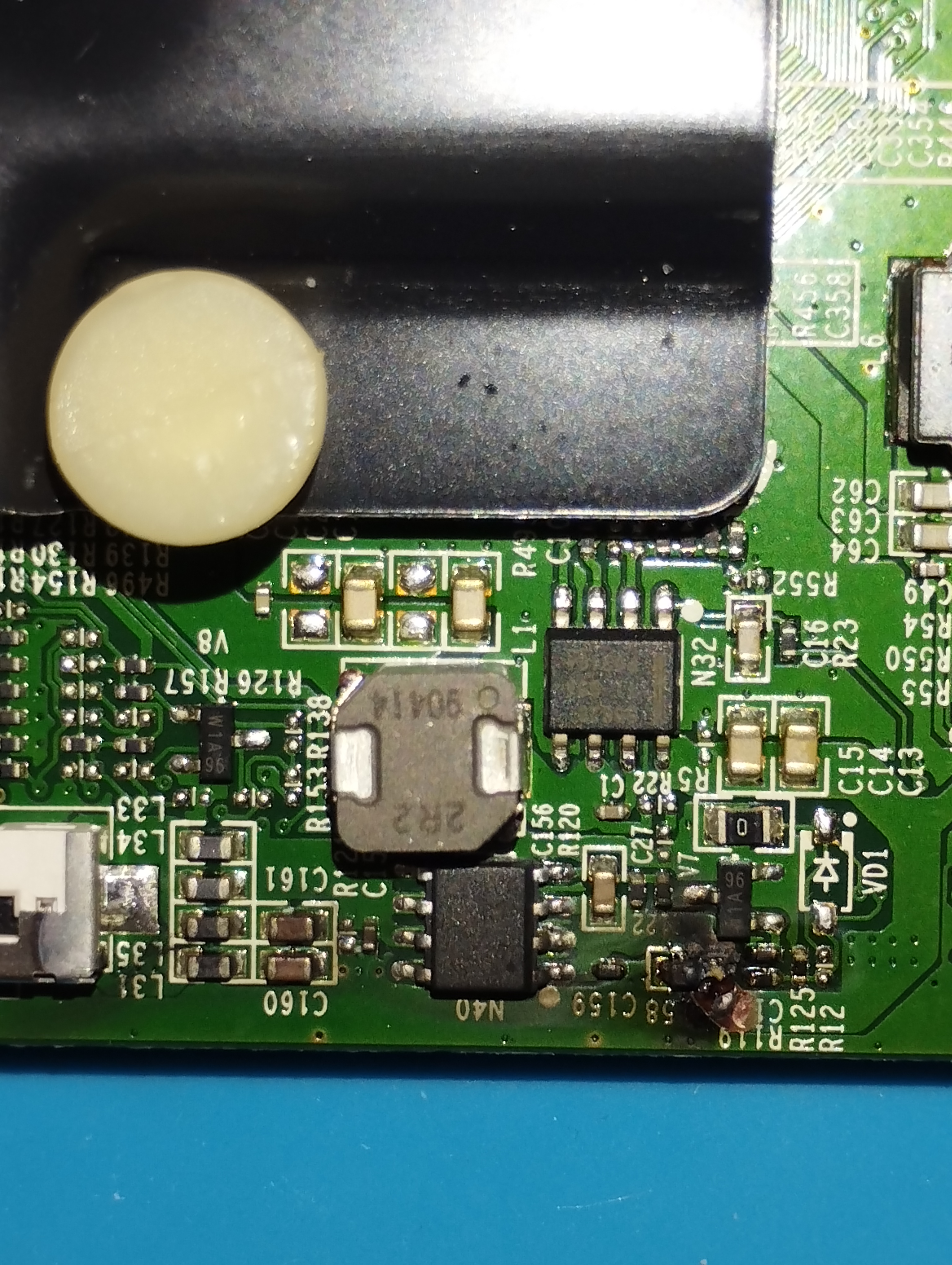

Fabrizio Capicotto Inserito: 9 febbraio 2023 Segnala Inserito: 9 febbraio 2023 salve a tutto il forum mi è stato commissionata la riparazione di un televisore HISENSE H50B7520 dove il proprietario mi dice che non si vede lo schermo ho acceso il televisore senza collegare il cavo dell'antenna e ho notato che la retro illuminazione è ok ma lcd non si vede ho smontato il televisore è ho visto che c'è la power main, la main e la t-con. voi cosa dite punto a sostituire la t-con oppure può essere altro, tipo un problema di firmware ma non credo. vorrei misurare le tensioni che alimentano la t-con ma non riesco a trovare nessuno schema dove posso vedere le tensioni in uscita della main verso la t-con qualcuno ha lo schema? attendo risposte cordiali saluti
VERGHI1 Inserita: 9 febbraio 2023 Segnala Inserita: 9 febbraio 2023 Lo schema!!!??? scordalo.... vicino ai connettori vi sono riportate le tensioni?. collega antenna fai controlli ...risponde al telecomando ? il menu OSD appare?? etc....
3kek1 Inserita: 9 febbraio 2023 Segnala Inserita: 9 febbraio 2023 (modificato) Certo che comprare schede così a caso, senza un mezzo secondo di misurazioni... fammi capire, ti è stata commissionata... non mi sembri ferratissimo dell'argomento, se ne parla spesso sul forum di questi guai, se fai un giro ne vedi di casi, comunque sconsiglio di comprare schede perché il guaio mi sembra piu nello schermo... sono guai un po' delicati talvolta.. se ti va bene è un mlcc in corto sulle schede pannello, zero spesa massima resa.. cerca.. Modificato: 9 febbraio 2023 da 3kek1
Fabrizio Capicotto Inserita: 10 febbraio 2023 Autore Segnala Inserita: 10 febbraio 2023 7 ore fa, 3kek1 ha scritto: Certo che comprare schede così a caso, senza un mezzo secondo di misurazioni... fammi capire, ti è stata commissionata... non mi sembri ferratissimo dell'argomento, se ne parla spesso sul forum di questi guai, se fai un giro ne vedi di casi, comunque sconsiglio di comprare schede perché il guaio mi sembra piu nello schermo... sono guai un po' delicati talvolta.. se ti va bene è un mlcc in corto sulle schede pannello, zero spesa massima resa.. cerca.. Guarda che ancora non ho comprato nessuna scheda e se leggi bene cercavo un consiglio dato che di questi problemi non mene sono mai capitati e ho chiesto anche se qualcuno ha gli schemi di questo televisore per fare qualche misura. Leggi bene E poi scusa mi sono espresso male con la parola "commissionata" mi correggo mi è stato portato un televisore
Riccardo Ottaviucci Inserita: 10 febbraio 2023 Segnala Inserita: 10 febbraio 2023 forse un uso maggiore della punteggiatura non avrebbe creato malintesi
Fabrizio Capicotto Inserita: 19 febbraio 2023 Autore Segnala Inserita: 19 febbraio 2023 salve e buona domenica a tutti ho rilevato il problema è saltato il circuito integrato che pilota lcd tra cui anche un condensatore smd in corto. secondo voi da cosa è dovuto questo corto a qualcuno è mai successo?
3kek1 Inserita: 19 febbraio 2023 Segnala Inserita: 19 febbraio 2023 non è chiaro di che componenti parli
Fabrizio Capicotto Inserita: 20 febbraio 2023 Autore Segnala Inserita: 20 febbraio 2023 Ecco qui il danno
3kek1 Inserita: 20 febbraio 2023 Segnala Inserita: 20 febbraio 2023 su che scheda è? Devi pulire la zona che non si capisce molto, spazzolino e detergente per vetri..
