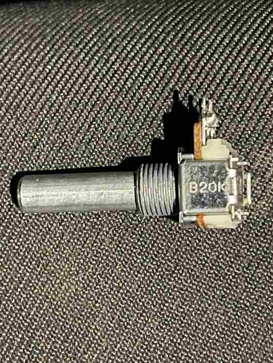

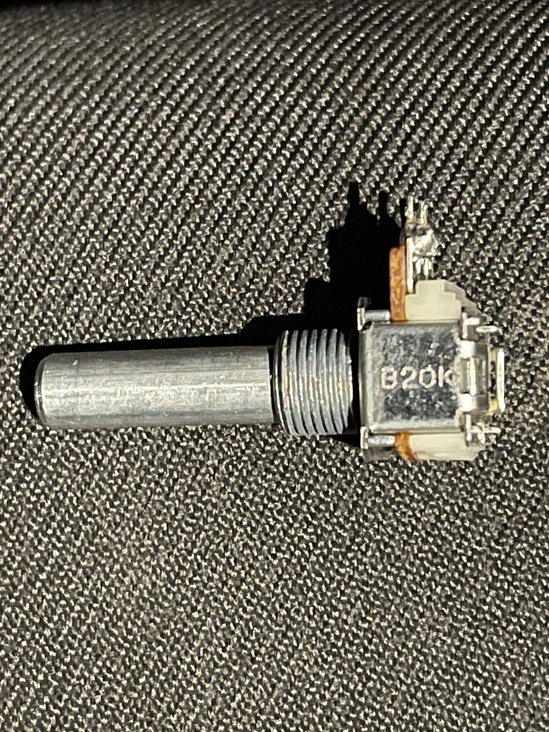

Potenziometro rotativo B20K da 20mm e 1/4 di giro per pedale volume
Buonasera a tutti, come da titolo sto cercando questo potenziometro B20K da 20mm da sostituire in un pedale volume per tastiere.
Tutti quelli che ho trovato in commercio fanno 1 giro completo e non vanno bene, quello da sostituire fa solo 1/4 di giro.
Ha un nome in particolare questo potenziometro?
Perchè rispetto agli altri che ho trovato in commercio questo è lungo 20mm ed è liscio, quelli in commercio sono più corti e rigati..!
Il potenziometro era in un pedale di marca: Bespeco, modello: VM 18 L.
Allego foto di esempio di quello da sostituire.
Grazie e buona serata a tutti! :)
WhatsApp Image 2023-02-09 at 18.41.42.jpeg
WhatsApp Image 2023-02-09 at 18.40.19.jpeg
