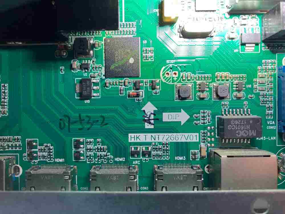

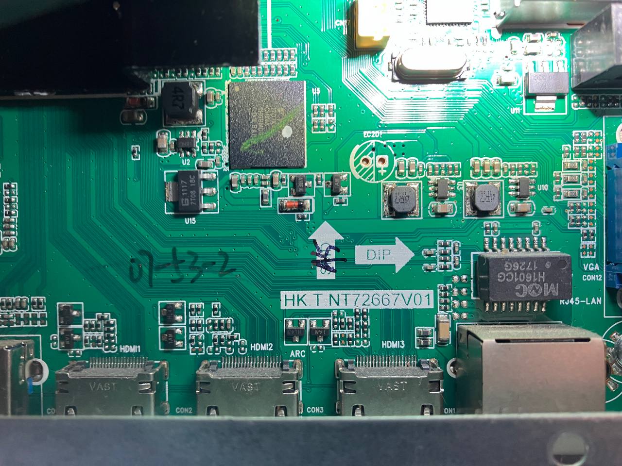

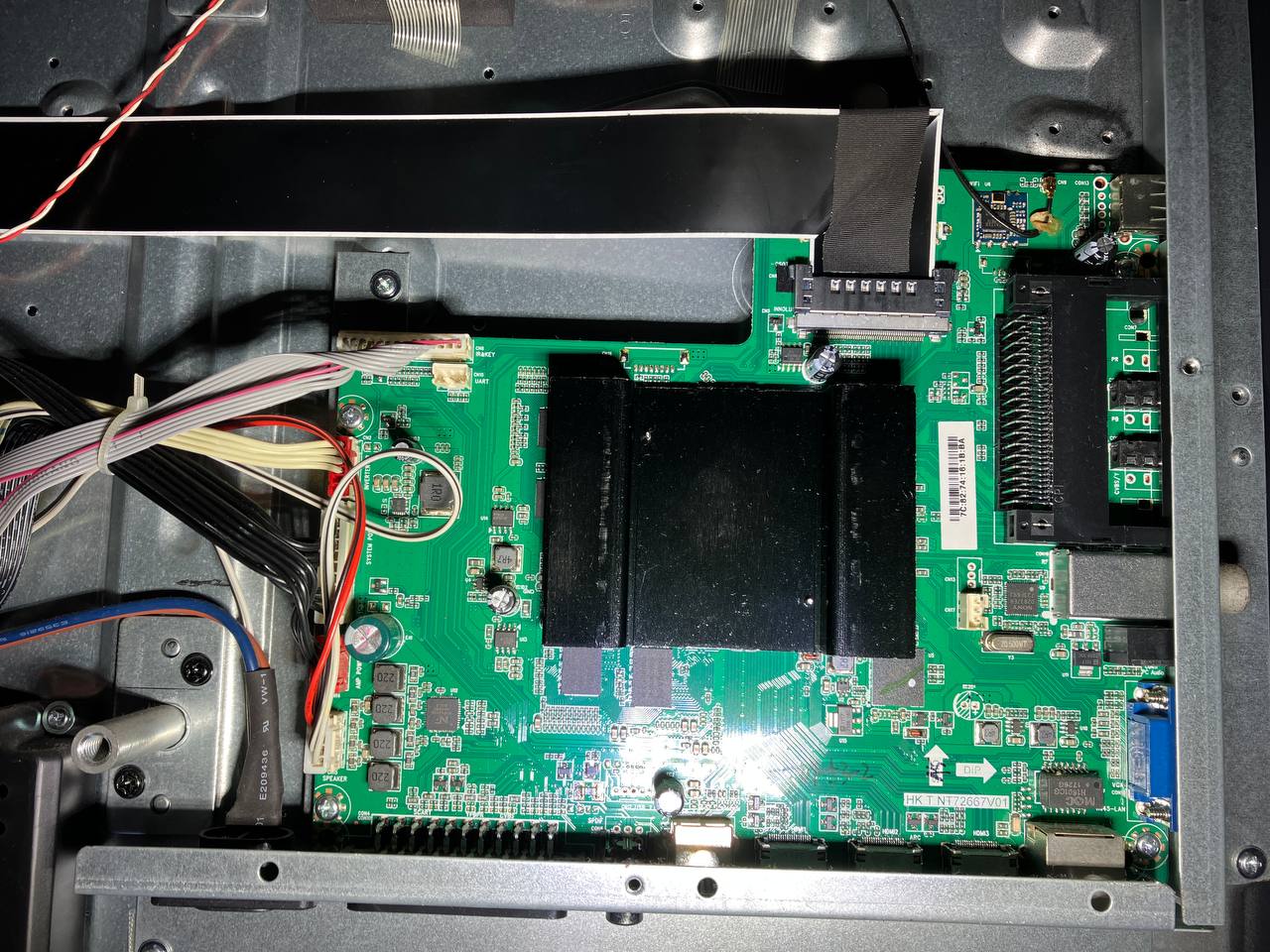

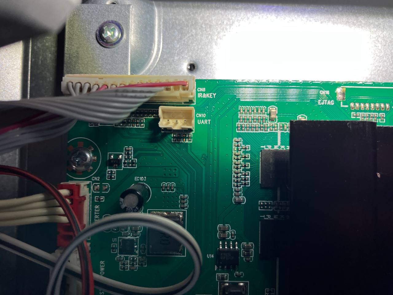

AKAI AKTV5534 UHD S SMART bloccata, retroilluminazione OK schermo nero
Buonasera a tutti, come al solito akai colpisce più spesso di quanto si pensi, ho questo tv AKTV5534 UHD S SMART che praticamente si accende compare il logo akai dopo di che lo schermo rimane nero ma con retroilluminazione accesa, in tanti dicono che sia un problema di firmware, cosi ho provato a scaricarlo da qui https://s2salvadorigroup.it/ftp/?dir=AKAI%2FAGGIORNAMENTI TV AKAI%2FAKTV5534
ritrovandomi due file versione 1400 e 1501. Non contento inizio a scompattare la versione 1400 su una pendrive, infilo la penna nella tv a presa tolta, metto la presa e premo il pulsante power per 10 secondi, la penna fa solo 3 lampeggi lenti ma dopo di che il nulla. Provo con la seconda versione 1501 ma ritrovo sempre la stessa situazione, dove sto sbagliando?
Modificato: da alexcanadair
  • alexcanadair changed the title to AKAI AKTV5534 UHD S SMART bloccata, retroilluminazione OK schermo nero
Il tv è tuo? Potrebbe essere che è già aggiornato, ma non sono sicuro che sia guasto software, hai provato a lasciare molto tempo il tv acceso e vedere se si spegne da solo? Hai provato tanti accensioni ripetute e vedere se non compare il logo? Sei capace di accedere al log in uart? Non ricordo dove ma c' è una procedura per cui rinominando il file dell'aggiornamento viene caricato, per sapere il nome ad esempio puoi cercare dei video youtube o puoi piu semplicemente accedere al log..
Modificato: da 3kek1
Prova ad individuare se nei file di aggiornamento c'è questo file    NT72667_HK_20160412_1200M_NR_Normal_boot.txt
posta anche una foto della scheda principale
Buongiorno 3kek1, scusa il ritardo la modalità UART non l'ho mai provata, mi piacerebbe tentare magari la possiamo salvare.
Tieni in considerazione non sapendo quasi nulla sarei curioso di provare la procedura avendo più info di come si fa e del materiale occorrente per farla.
Si ho provato a lasciarla accesa ma nulla, rimane in quello stato. Allego le foto della mainboard se può essere utile
[url=https://ibb.co/Km68vS5][img]https://i.ibb.co/HX7983K/photo-2023-02-16-07-52-02-2.jpg[/img][/url]
[url=https://ibb.co/XVh6BT5][img]https://i.ibb.co/JCf8LPp/photo-2023-02-16-07-52-02.jpg[/img][/url]
[url=https://ibb.co/dLmjYsn][img]https://i.ibb.co/Yy0Ps4v/photo-2023-02-16-07-52-06.jpg[/img][/url]
Modificato: da alexcanadair
correggo i link
photo_2023-02-16_07-52-02 (2).jpg
Modificato: da alexcanadair
Occorrente: porta seriale a 3v, esempio un CH341A (ti consiglio la nuova versione modificata) , cavetti jumper wire lunghi almeno un 20-30cm, cavo usb A-B, oppure un A-A e un connettore doppio USB A preso da vecchia scheda madre dove hai unito i pin a fare da gender changer, software per CH341A, tipo Asprogrammer o altri, con driver installato, programma di terminale, tipo il vecchio hyperterminal di MS.
PS: dimentica tutto , tanto  avevo già visto il log salvato della mia scheda uguale su cui ho lavorato, devi limitarti solo a scrivere qui la lista coi nomi di file dentro la chiavetta che hai fatto, poi se c'è un TXT con nome diverso magari provi gia a rinominarlo come ho messo io sopra e riprovi l'aggiornamento tenendo premuto il tasto power per 4-5 sec, oppure provi anche 15sec ( questa scheda ha tre avvii diversi) .
Modificato: da 3kek1
  • 2 weeks later...
alexcanadair
purtroppo il cliente aveva fretta, è stata restituita 😞
  • 1 year later...
Il 16/02/2023 alle 08:32 , 3kek1 ha scritto:
PS: dimentica tutto , tanto  avevo già visto il log salvato della mia scheda uguale su cui ho lavorato, devi limitarti solo a scrivere qui la lista coi nomi di file dentro la chiavetta che hai fatto, poi se c'è un TXT con nome diverso magari provi gia a rinominarlo come ho messo io sopra e riprovi l'aggiornamento tenendo premuto il tasto power per 4-5 sec, oppure provi anche 15sec ( questa scheda ha tre avvii diversi) .
Buongiorno a tutti,mi inserisco in questa discussione perchè ho lo stesso problema posto qui sulla stessa tv e non riesco a risolvere.
3kek1 allego i nomi dei file contenuti nella chiavetta per l'aggiornamento. Puoi darmi qualche indicazione?
nvt_tv_firmware.img
nvttk_eburner
readme.txt
u-boot.bin
uloader.bin
Grazie anticipatamente.
Non è il firmware, te lo scrivo prima che il post venga chiuso per accodamento non consentito dal regolamento.
1 ora fa, mistertv ha scritto:
Non è il firmware, te lo scrivo prima che il post venga chiuso per accodamento non consentito dal regolamento.
Ciao, grazie per la risposta e chiedo scusa per l'accodamento, mi sono appena iscritto e non so come funziona.
Credevo fosse il firmware corrotto e andava riprogrammata la memoria... quale può essere quindi il problema?
Alessio Menditto
2 ore fa, mistertv ha scritto:
te lo scrivo prima che il post venga chiuso per accodamento non consentito dal regolamento.
56 minuti fa, Ciaociao27 ha scritto:
quale può essere quindi il problema?
Il problema è che ti sei accodato, ti hanno risposto lo stesso e va beh, ma nonostante questo non apri una nuova discussione, direi sia sufficiente.
Ospite
