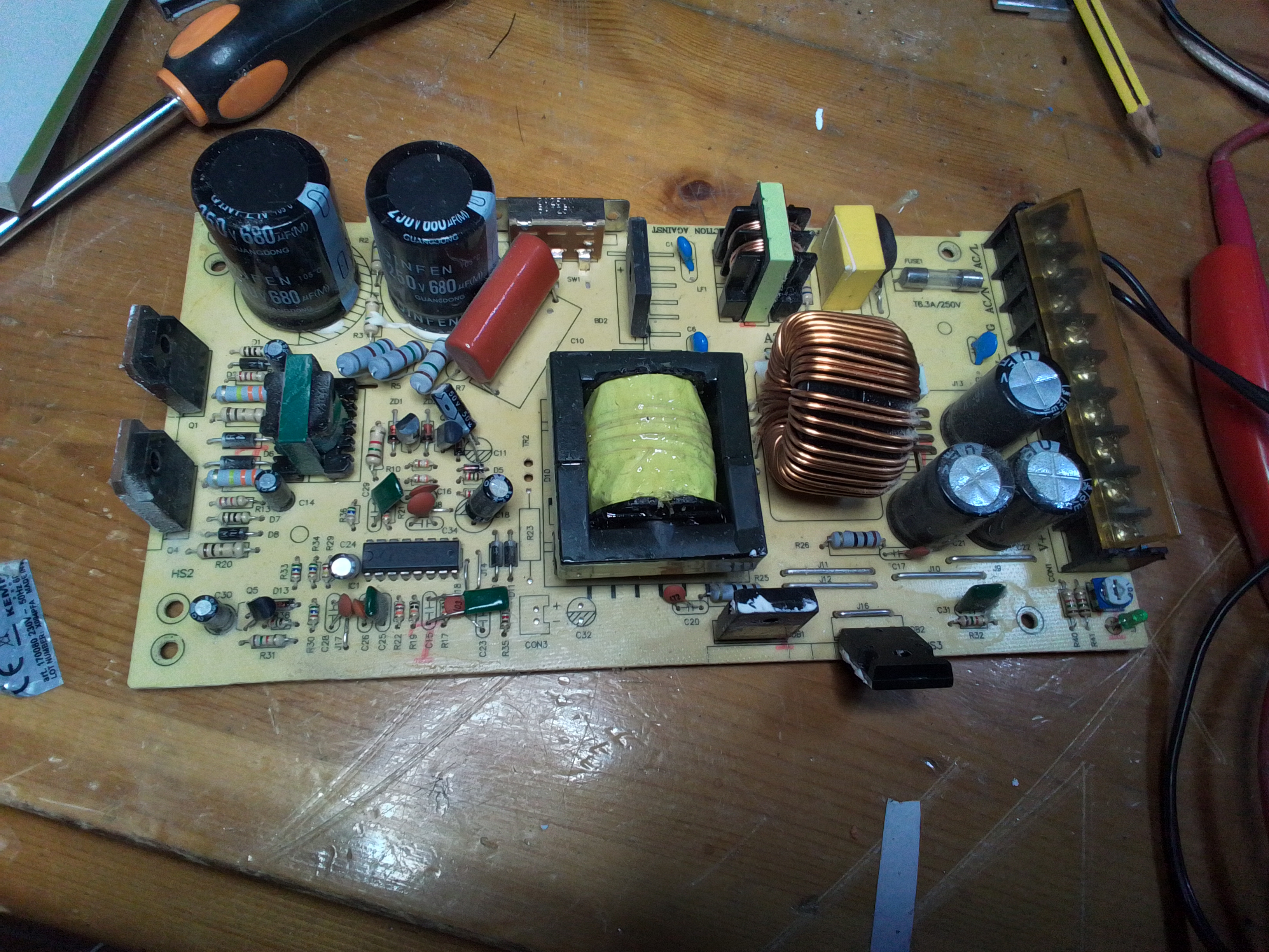

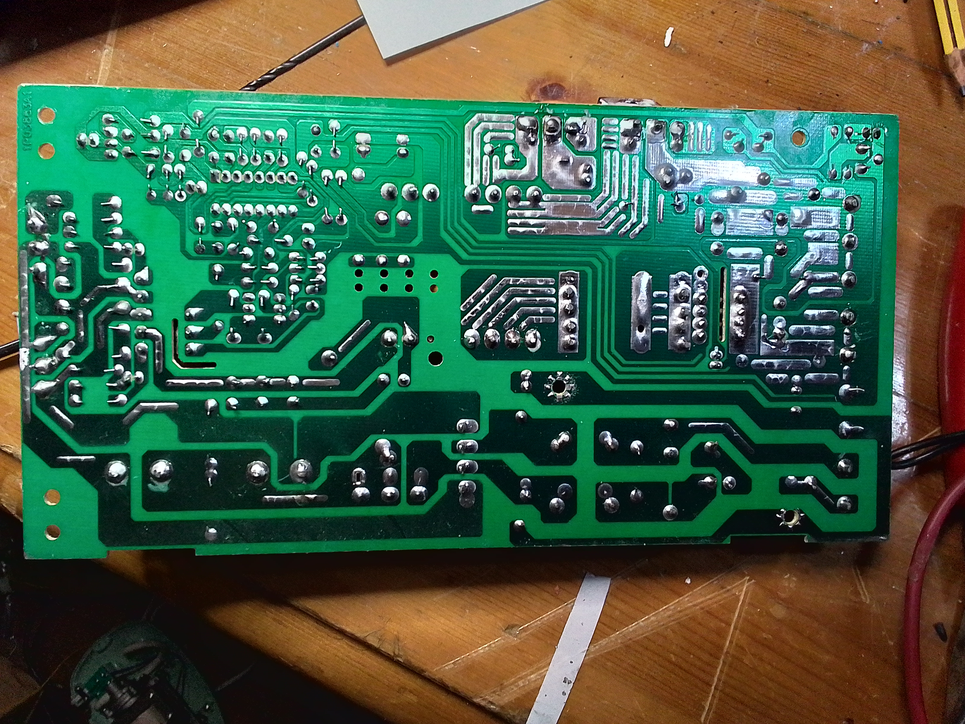

frankq Inserito: 12 febbraio 2023 Segnala Inserito: 12 febbraio 2023 Ciao a tutti, Silenziosamente l'alimentatore per la 3D ha cessato di funzionare. In uscita da 3,5V era targato x 12V 30A L'ho smontato e non vi sono segni di rotture; la tensione in uscita al raddrizzatore è 330V. C'è un integrato dil KA7500B ( VOLTAGE-MODE PWM CONTROLLER) 2 trs C2655 NPN 50V 1 trs C1815 GR331 2 Switching Regulator TT2148 e 2 componenti a 3 piedini, forse C60P05 ma si leggono male, la serigrafia dice D1 e D2 e il simbolo sono due diodi che si guardano. E' il primo switching che apro, non mi sono mai interessato, ma almeno è a componenti discreti, bello largo, se devo intervenire non cii sono problemi Voi cosa andresti a controllare? Qualunque consiglio è gradito Franco
3kek1 Inserita: 12 febbraio 2023 Segnala Inserita: 12 febbraio 2023 Guardati il video di PierAisa, c'è un alimentatore molto simile, con tante prove da fare..
maxmix69 Inserita: 13 febbraio 2023 Segnala Inserita: 13 febbraio 2023 Se è morto all'improvviso suppongo sia qualche semiconduttore, al massimo una resistenza interrotta. Controlla per sicurezza pure i condensatori, prima quelli elettrolitici piccoli nei dintorni dell'integrato, se ci sono ceramici o tantalio spesso vanno in corto o in perdita. Consulta il datasheet dell'ontegrato, ti fai almeno una idea di come potrebbe essere il funzionamento globale.
frankq Inserita: 14 febbraio 2023 Autore Segnala Inserita: 14 febbraio 2023 Ringrazio per I suggerimenti, mi sto guardando i video, ma non riesco ad identificare i due doppi diodi, mi basterebbe anche simili per scaricare un datasheet
maxmix69 Inserita: 14 febbraio 2023 Segnala Inserita: 14 febbraio 2023 Il datasheet dei doppi diodi non ti serve, li misuri e vedi se sono buoni. Ti può servire il datasheet del circuito integrato pilota perché sicuramente ci trovi umo schema elettrico di principio che probabilmente sarà simile al tuo alimentatore.
