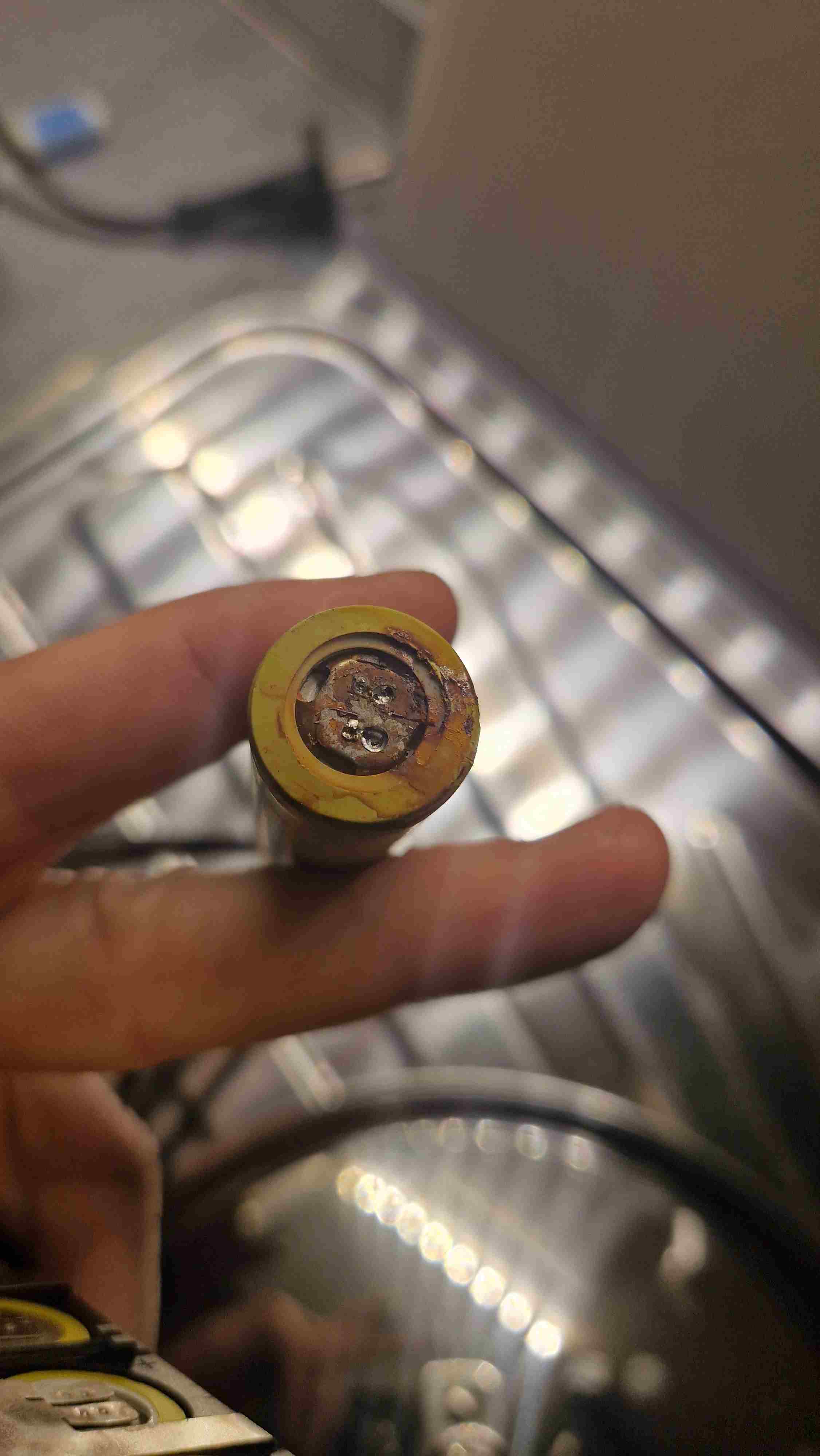

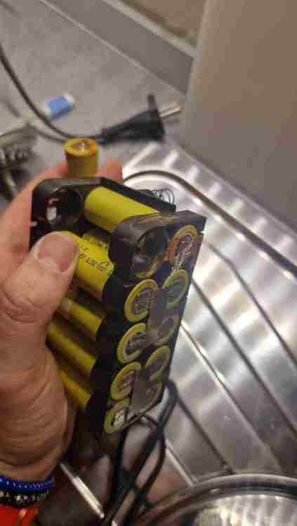

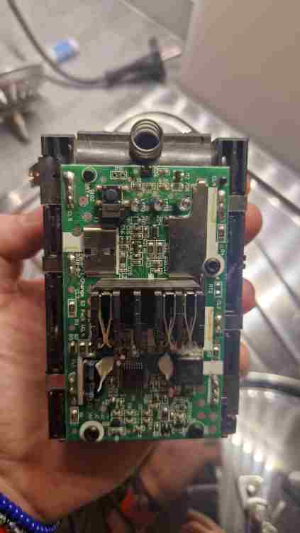

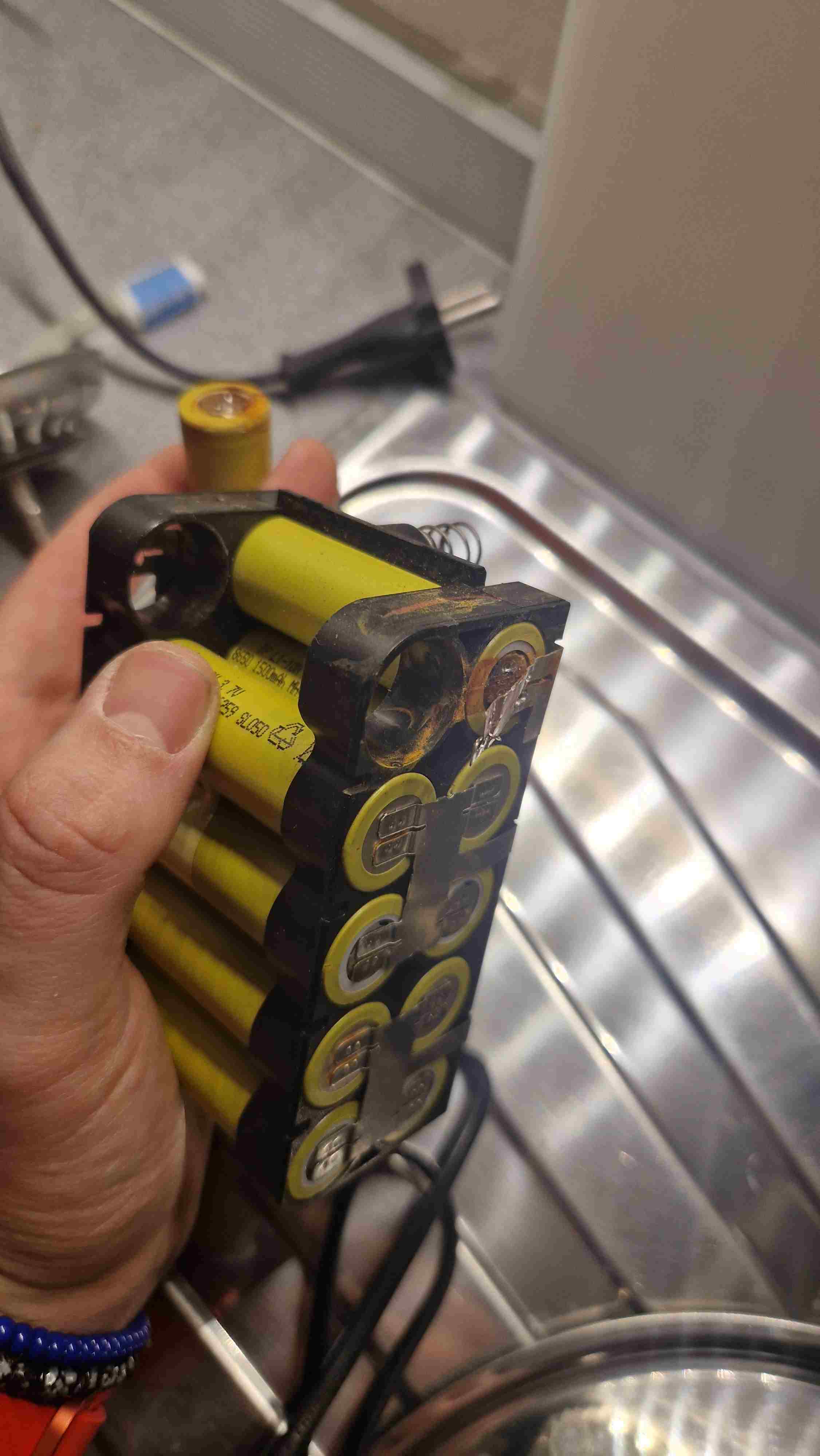

Pacco batterie guasto, possible riparazione?
Ciao ragazzi. Casualmente ho lo stesso problema... Identico.
Ho provato a scollegare le batterie che presentavano ruggine ma ho capito che non è servito a nulla. Allego foto.
Devo provare batteria per batteria con il tester per capire quale è andata?
Modificato: da luca789
mah! .... credo che se il pacco batterie è datato visto la ruggine conviene sostituire tutte le celle.
E' materiale fuoriuscito che ha corroso i terminali. In ogni caso sono da sostituire tutte le celle.
Le litio invecchiano anche se non si usano.
Modificato: da NovellinoXX
13 ore fa, luca789 ha scritto:
Ciao ragazzi. Casualmente ho lo stesso problema... Identico.
Per prima cosa leggi il regolamento: gli accodamenti non sono mai ammessi (punto "S" del regolamento) perchè possono essere causa di confusioni nelle risposte.
visto che hai già avuto risposte per questa volta dividerò la discussione.
Inoltre questo è un pacco di batterie differente.
Comincia a misurare la tensione di ogni cella.
Modificato: da Livio Orsini
