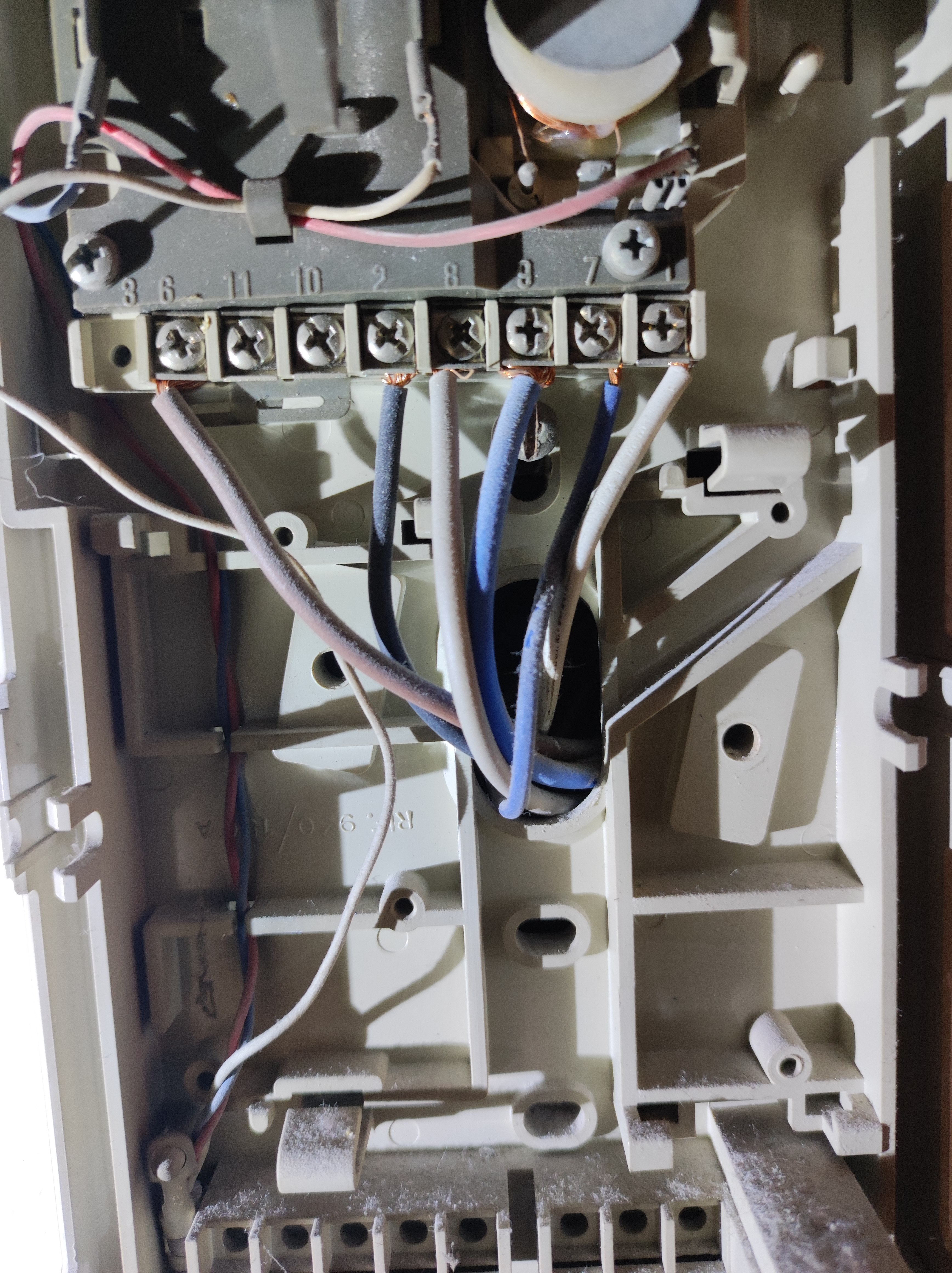

Collegamento Urmet utopia 752/33
Ciao a tutti,
So che è stato chiesto più volte ma purtroppo le foto degli schemi allegate alla discussione non sono più visibili 😅
Sto sostituendo il vecchio citofono di casa con il modello in oggetto (ho avuto conferma ufficiale che sia l'unico modello compatibile). Ho acquistato anche il buzzer 9854/56
Allego la foto del vecchio citofono, potreste indicarmi dove collegare i cavi sul nuovo (considerando il buzzer) per piacere?
Mi ritrovo i seguenti ingressi nel nuovo modello:
8
7
6
AP
CA
5
T2
T1
SP
Grazie a tutti quelli che risponderanno ❤️
Roberto Garoscio
Il citofono vivavoce non è compatibile con il tuo sistema 4+n. Quale discussione hai trovato a riguardo?
