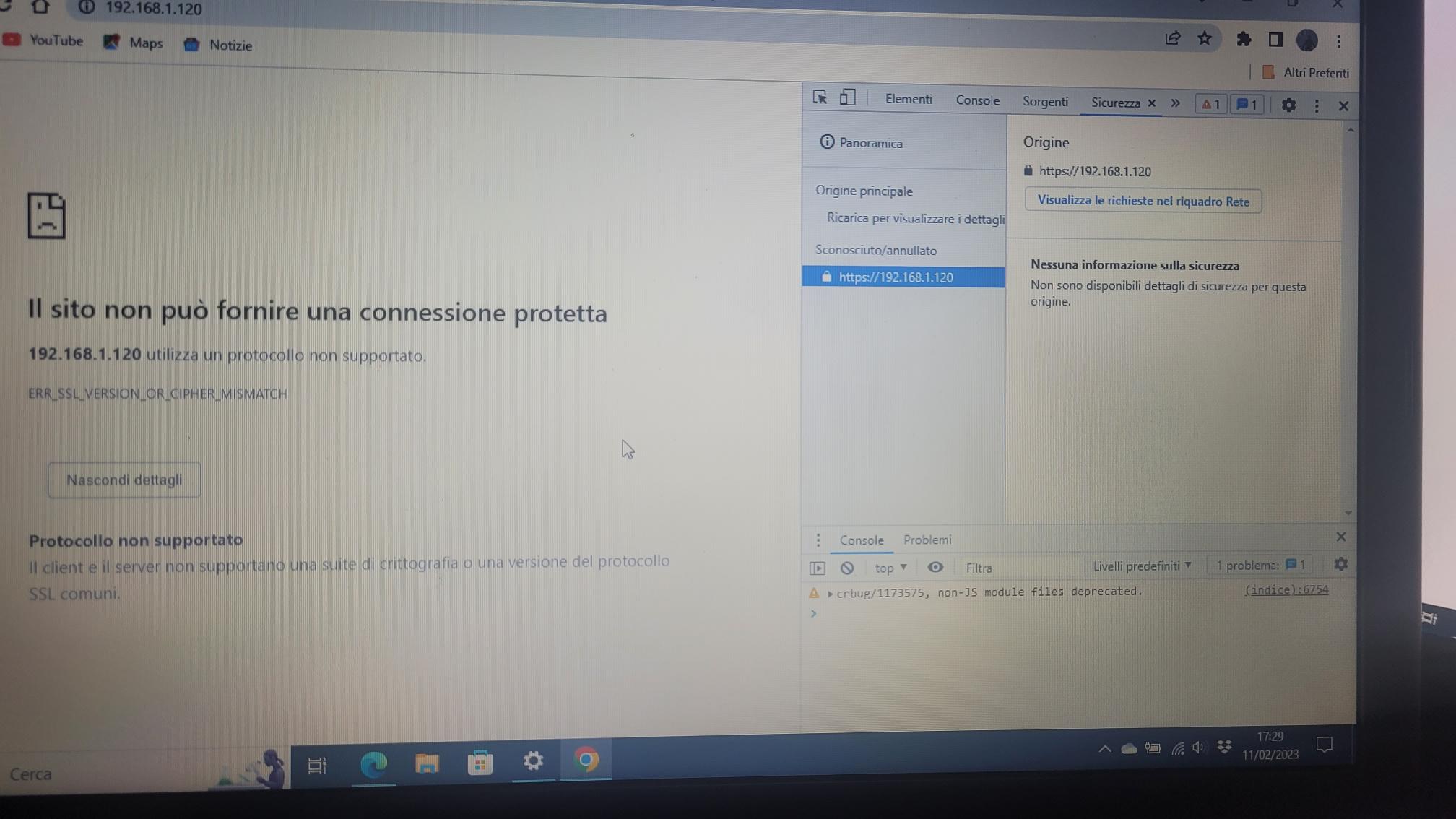

Problema di accesso a server Umotion
Buongiorno a tutto il forum. Non so se forse a seguito di un aggiornamento del sistema operativo o del browser, non riesco più ad accedere alla pagina web del mio server Umotion (192.168...), fondamentale per la programmazione e la lettura di tutte le funzioni all'interno della casa.
L'errore che mi restitusce il browser è quello come da scketh allegato, e le ho provate di tutte, su internet ci sono guide a più passaggi da provare ma invano, non so davvero come fare.
Chi potrebbe darmi una mano? io ho windows10
Mi da un errore del tipo err_ssl_version_or_chiper_mismatch "il clinet e il server non supportano una suite di crittografia o una versione del protocollo SSL comuni"
Modificato: da Nicopana
